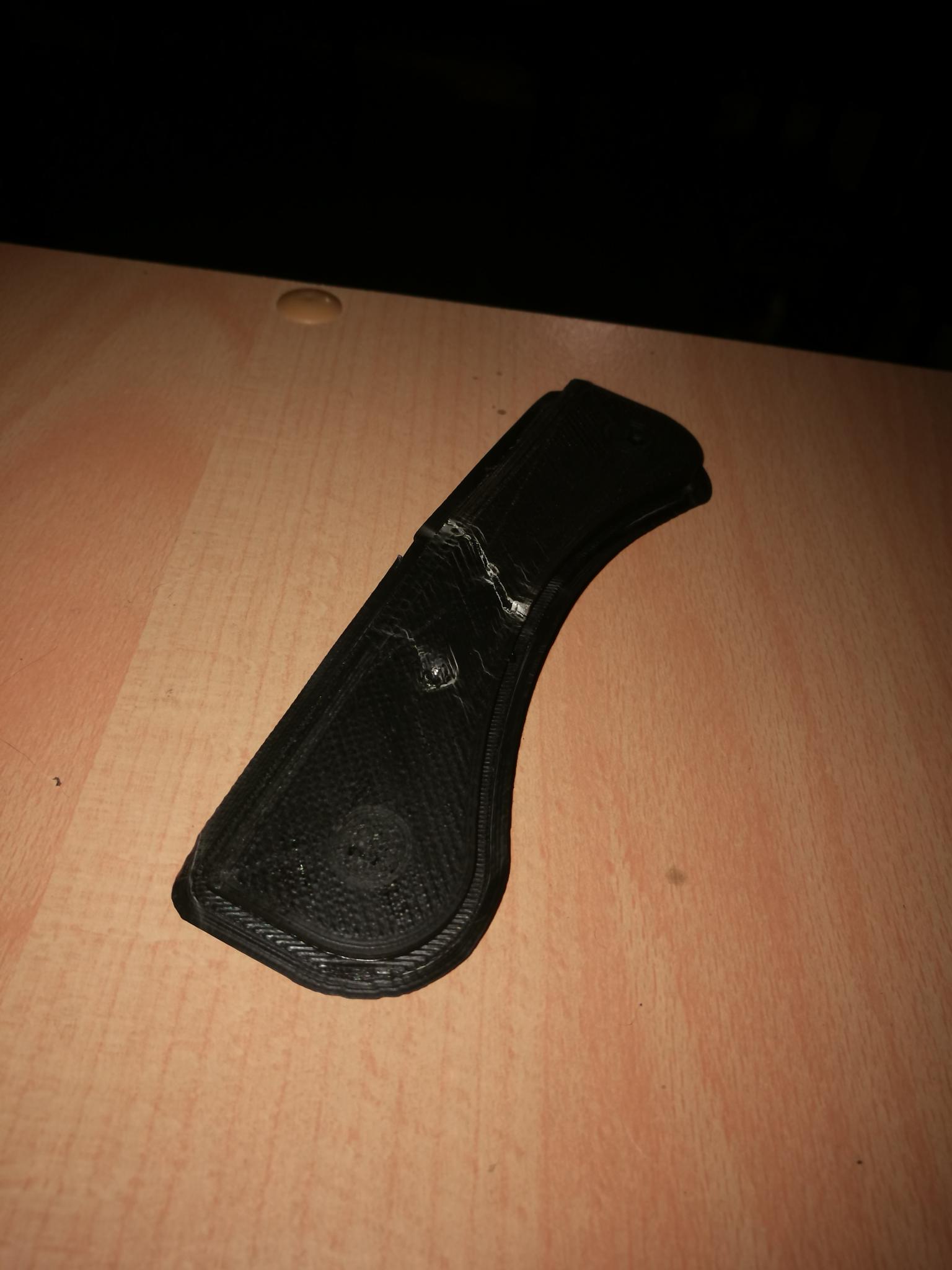

kevsr25 Posté(e) Octobre 16, 2017 Posté(e) Octobre 16, 2017 Salut à tous ! Après des mois et des mois d'inactivité .. me revoilà ! J'avais en effet perdu un peu le courage après beaucoup d'essai sans résultat ! Bref là je croit que je suis sur la bonne voie ... L'imprimante fonctionne. Ce coup ci j'ai un autre problème, je souhaitais imprimer une support de bobine vertical avec les petit roulement qui vont bien ... Mais j'ai pas tout compris il m'a complètement rempli la pièces (voir photo) Normalement on retrouve deux petits embouts pour pouvoir clipser les roulements ? Je pense à un mauvais réglage dans slicer qu'en pensez vous ? Et si jamais la pièce c'est moi qui l'ai casser pour voir comment c'était fait à l'intérieur... Merci par avance, cordialement.
pascal_frigoriste Posté(e) Octobre 16, 2017 Posté(e) Octobre 16, 2017 Lors du tranchage dans repetier host, vous avez utilisé Slic3r ou cura? des Support? Donnez le liens du fichier source pour que l'on puisse tester chez nous. Peut être qu'il y a un défaut dans la pièce et donc un mauvais tranchage. C''est TRéS important de bien vérifier le tranchage avant de lancer l'impression. Je regarde toujours couche par couche et je coche la case vitesse. Pour voir si il n'y a pas d' "anomalie" Bref dites en plus pour avoir de l'aide
kevsr25 Posté(e) Octobre 16, 2017 Auteur Posté(e) Octobre 16, 2017 J'utilise Slic3r ... je l'avait écrit dans le titre Ce qui est bizarre c'est que dans l'aperçut il n'y a pas toutes ses couches ... Le fichier c'est certain qu'il est ok ! Je pense vraiment a un problème de réglage dans le trancheur ... J'ai du coché un mauvais truc ! Je retenté avec un remise à zéro des réglages
pingouin84 Posté(e) Octobre 16, 2017 Posté(e) Octobre 16, 2017 pourriez vous nous donner un lien avec le fichier STL pour essayer chez nous merci d'avance
kevsr25 Posté(e) Octobre 22, 2017 Auteur Posté(e) Octobre 22, 2017 Bon après encore quelque essai infructueux rien n'y fait ! Du coup voici le fichier, a savoir que quand je le SLICE j'ai deux ligne de commande qui indique : 17:16:54: <Slic3r> Unable to close this loop having 67 points 17:16:54: <Slic3r> Unable to close this loop having 35 points 17:16:54: <Slic3r> Unable to close this loop having 1 points Peut être est ce qu'il y a un lien ? Qu'en pensez vous ? The_Ultimate_Spool_Holder_v2.stl
pascal_frigoriste Posté(e) Octobre 27, 2017 Posté(e) Octobre 27, 2017 salut, le fichier s'ouvre correctement pas de trou(couleur verte). Tranché dans repetier OK voici le fichier: The_Ultimate_Spool_Holder_v2.gcode

Marlequeen Posté(e) Octobre 27, 2017 Posté(e) Octobre 27, 2017 Et en alternative, tu as essayé Cura comme slicer ? J'ai imprimé ce même STL sans aucun soucis en utilisant le G-code produit par Cura
sigiel Posté(e) Octobre 27, 2017 Posté(e) Octobre 27, 2017 pour configurer cura 3,0 (je te le conseille vivement) choisit kossel mini. et change juste la taille du bed de 170 a 150. les autre paramètre sont asser bon pour commencer.
