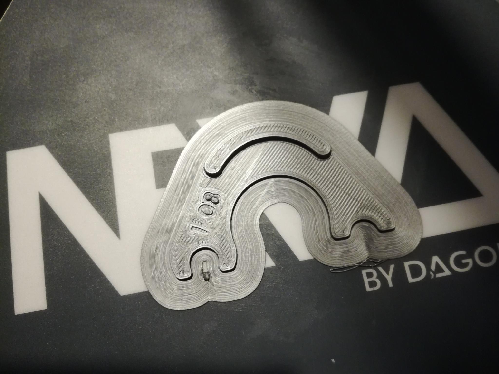

Fifi01 Posté(e) Janvier 14, 2018 Posté(e) Janvier 14, 2018 n'ayant rien d'autre à faire, j'ai crée une machine dans cura 3.1, avec les paramètres de la neva, mais pas le visuel. je viens d'imprimer la cale pour la neva, sur cura 3.1, résultat assez correct, en 0.2, avec une jupe autour de l'objet de 8 mm, accroche correcte. je joins la photo. Donc la neva peut fonctionner avec cura 3.1. Maintenant, il faut que j'essaye le draft (radeau) à la place de la jupe, celà pourrait aider pour les problèmes d'accroche et de warping.

Fifi01 Posté(e) Janvier 20, 2018 Posté(e) Janvier 20, 2018 Bonjour à tous, Cura 3.1 est définitivement adopté pour ma part !! j'ai essayé le draft (radeau), et là miracle, pas de décollement, pas de warping, le top quoi, et encore j'ai pas beaucoup joué sur les réglages. la seule chose qui me reste à faire, c'est d'arriver à afficher le visu de la neva, mais c'est pas gênant non plus de ne pas l'avoir.
