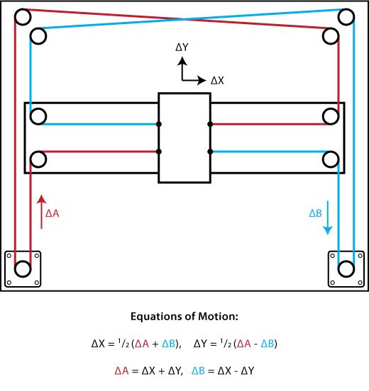

HERAS Melvin Posté(e) Décembre 8, 2017 Auteur Posté(e) Décembre 8, 2017 Voilà j'ai fais un petit dessin du système en 3D bien sur il n'est pas complet mais je voulais juste savoir si mon système de poulie/transmission/courroie est acceptabe/possible (ne fait pas attention à l'échelle) pour déplacer les chariots en bleu sur les rails de guidage en gris. En bas en bleu le moteur pour axe y, les courroies en rose, en rouge les poulies et en jaune l'arbre de transmission. Il est évident que nous avons la même chose de l'autre côté. De plus sur les chariots en bleu nous aurons un rail de guidage linéaire pour l'axe x. Merci
Invité Posté(e) Décembre 8, 2017 Posté(e) Décembre 8, 2017 Ca fonctionnerai aussi en mettant le moteur a la place d'une poulie mais sinon le schéma core xy est une montage éprouvé
HERAS Melvin Posté(e) Décembre 11, 2017 Auteur Posté(e) Décembre 11, 2017 Quelle est la solution la plus complète ? Celle que j'ai faite ou celle de @db42 quand je dis la plus complète je veux dire la plus simple et celle avec un rapport qualité prix le plus élevé

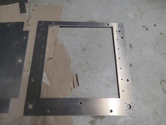

Tircown Posté(e) Décembre 11, 2017 Posté(e) Décembre 11, 2017 (modifié) A mon sens, celle de @db42. J'insiste, mais c'est encore plus pertinent maintenant qu'on sait que le modèle sera reproduit, reconsidère la plaque alu unique pour le montage XY. Les risques de mauvais montage et réglages sont réduis à presque nul. Le montage sera beaucoup plus rapide et simple, contrairement aux hobbyistes tu comptes la mains d’œuvre, ça peut annuler le surcoût de la découpe laser. Tous les composants fixes d'une CoreXY, rails, moteurs, poulies, électronique, peuvent être fixés à une unique plaque. L'important est de bien la concevoir. Le seul défaut que j'y vois c'est le coût pour un bricolo amateur mais ça rentre largement dans ton budget. Quant au fournisseur, tu trouveras facilement une entreprise de tôlerie française équipée d'un laser. Exemple: source: http://forums.reprap.org/read.php?397,668766,page=8 Ça peut être en forme de U: hormis pour la résistance, la partie de devant est inutile, particulièrement sans axe Z. D'accord avec @db42, les moteurs peuvent facilement être mis au niveau des poulies de renvoi (en haut de l'image), dès lors il est facile de mettre un tendeur à l'endroit ou ils sont dessinés. Premier point auquel faire attention: il faudra rajouter une poulie de renvoie pour éviter que des dents ne sautent, un renvoi de env. 90° c'est trop peu. Second point, le schéma de CoreXY originel prévois un croisement assez bizarre (photo ci-dessous). La solution est de mettre les deux circuits à des hauteurs différentes, par exemple avec les moteurs tête bêche. Autrement il est possible d'utiliser des entretoises pour gérer deux hauteurs mais les axes des moteurs sont généralement assez court (18-22mm) et ne permettent pas tout. Courroies sur le même plan = croisement foireux. Moteurs tête bêches et position modifiée. Modifié (le) Décembre 11, 2017 par Tircown

Tircown Posté(e) Décembre 12, 2017 Posté(e) Décembre 12, 2017 (modifié) On s'est mal compris, ce que je propose avec la plaque d'alu ne supprime pas les profilés.Je propose de continuer de visser les rails dans les profilés avec des écrous marteau comme prévu, mais placer en sandwich entre le profilé et le rail cette plaque découpée. La plaque pour faciliter la géométrie et le montage, les profilés pour la rigidité et la facilité de fixation de tout le reste. Pour les poulies ça dépendra du modèle de courroie. Dans les imprimantes 3D on utilise généralement de la GT2 6mm de large facilement trouvable avec âme en fibre de verre, âme en acier ou âme en kevlar. L'âme acier supporte mal les rayons serrés, les plus courantes avec âme fibre de verre sont un peu plus élastique et donc sur de grandes longueurs à garder tendu. L'âme kevlar est préférable pour ton projet, mais pour le prototype la classique et pas cher âme fibre de verre fonctionnera bien. Choix des poulies d'entrainement: 20T, classique, efficace. A la rigueur du 16T si l'encombrement est réduit. Tu pars sur une coreXY? Modifié (le) Décembre 12, 2017 par Tircown
HERAS Melvin Posté(e) Décembre 13, 2017 Auteur Posté(e) Décembre 13, 2017 D'accord, je comprends bien ce que tu veux dire, il est vrai que cela peut être pas mal, je vais y réfléchir. Effectivement je vais partir sur l'idée de @db42 celle-ci est pas mal, de plus vous me l'avez tous les deux conseillés, quelqu'un m'a dit de faire les tests avec les poulies, courroies etc.. afin de pouvoir dimensionner mes moteurs, je vais donc essayer de faire aujourd'hui ma commande de poulies, courroies après avoir fait le dessin de la plaque où bien d'avoir choisis le positionnement des poulies etc..
HERAS Melvin Posté(e) Décembre 13, 2017 Auteur Posté(e) Décembre 13, 2017 Penses-tu qu'il serait judicieux de faire la première moi même plaque en plexiglas, avant de la faire usiner en alu ou inox ?

Tircown Posté(e) Décembre 13, 2017 Posté(e) Décembre 13, 2017 Tu peux faire des tests avec ce que tu veux. Si c'est pour une question de coût et que tu le fais à la main tu peux aussi choisir une plaque de MDF, Isorel ou contre-plaqué. Tu peux y coller le plan imprimé soit d'une traite soit sur plusieurs feuilles A4/A3 puis couper et percer en suivant le plan. Pour éviter les mauvaises surprises essaye de rester sur la même épaisseur entre le prototype et la version finale. L'axe des moteurs NEMA17 est généralement en 5mm. Il y a peu de chance que tu ais besoin de plus gros moteurs et les moteurs plus petit sont plus cher, l'encombrement ne sera pas un problème (on parle d'une différence de 7mm).
