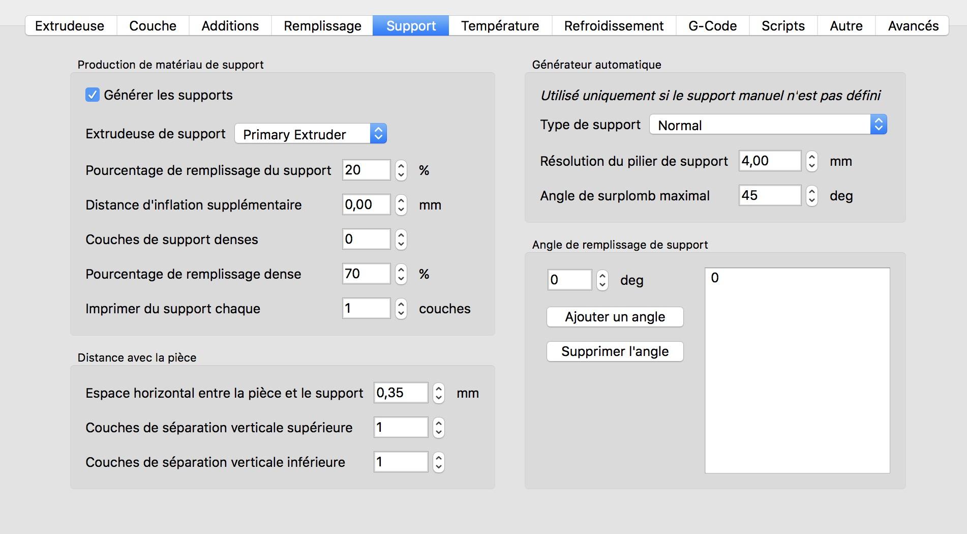

par contre je me pose une question, sur simplify3d, la premiere couche qui vient après les support, les "bridges", affiché en jaune, on est sensé l'enlever au meme titre que les support? parce que ca me fait un truc pas top :

Je ne comprends pas pourquoi il y a une couche « bridge » avant la première couche de ta pièce ?
Tu as le lien vers ton fichier STL ?
à l’instant, PrintOlivier a dit :
je pense que ca vient pas du stl mais de mes réglage, j'ai la meme chose sur une autre pièce (capot d'extrudeur).
tu peux me dire ce que tu as comme réglage dans "séparation from part", onglet support? je pense que cette couche vient de là.
il y a 4 minutes, repgarent a dit :
5a077872857cb_Capturedcran2017-11-1123_22_47.thumb.jpg.e7e6da933122ad563123bb3756f24b7e.jpg
ok bon c'était pas ca, mais du coup j'ai trouvé^^. c'est dans "other"->"bridging". par contre, je veux bien que tu me donne tes réglages parce que je sais pas trop quoi mettre...
moi j'ai ça :
