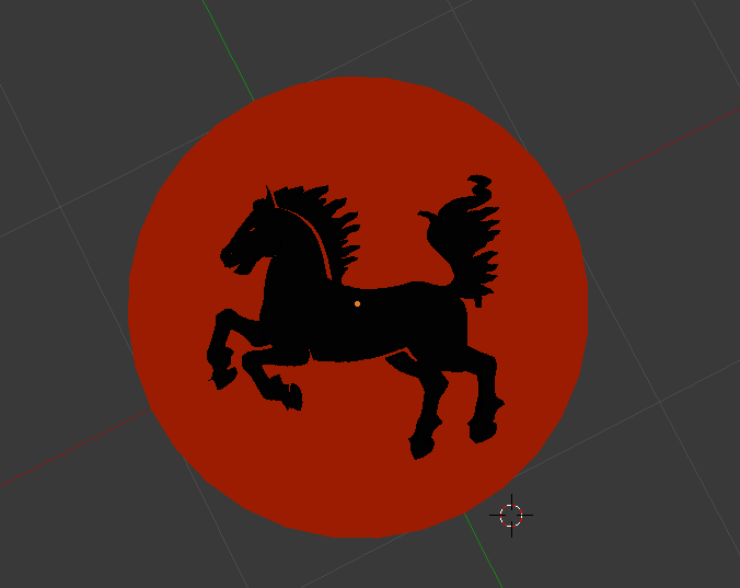

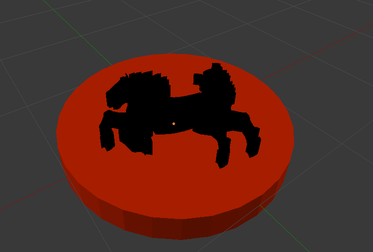

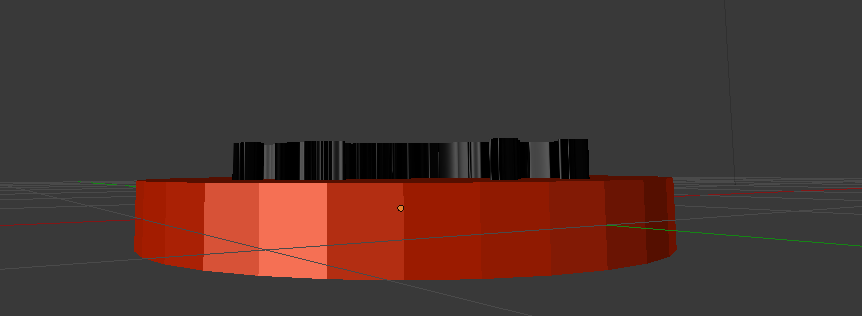

Salut,
Pour une opération comme celle-ci, j'aurai bien vu blender. exemple avec une image svg (vectorielle) de cette page :
https://publicdomainvectors.org/fr/gratuitement-des-vecteurs/Clipart-de-cheval-noir/5366.html
vue que ça prend 30s, ça peu peut-être correspondre à ton besoin.
A plus
