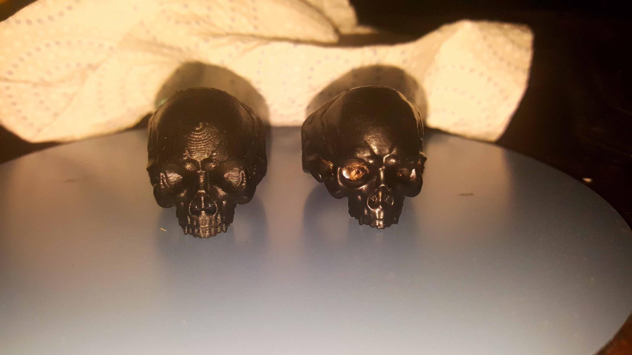

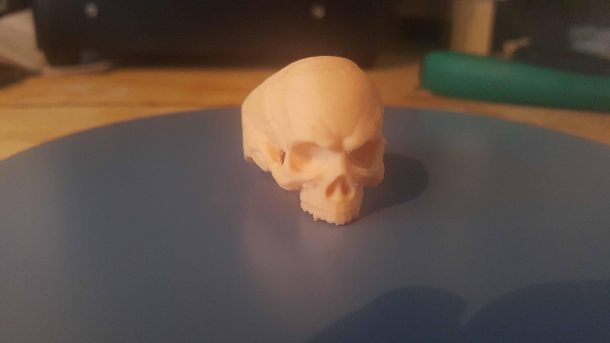

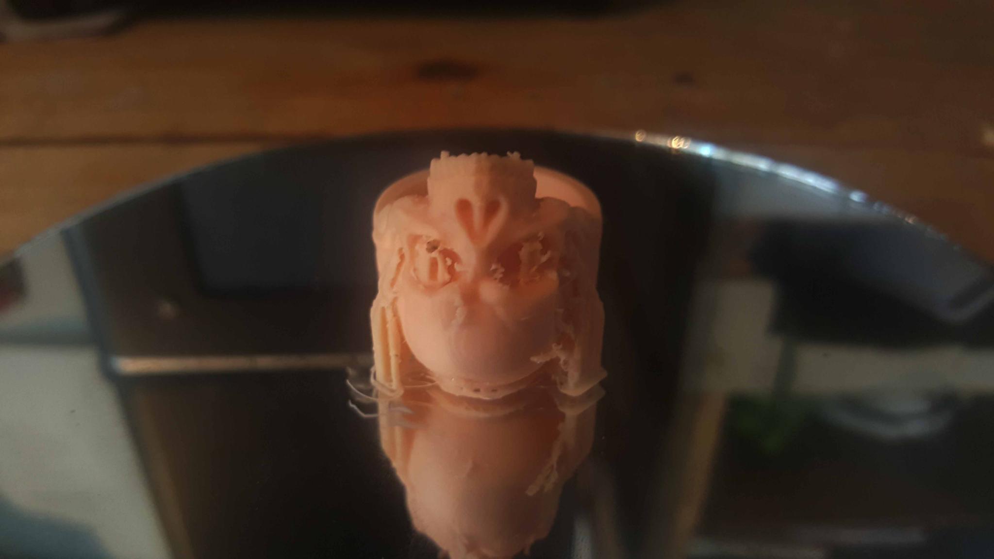

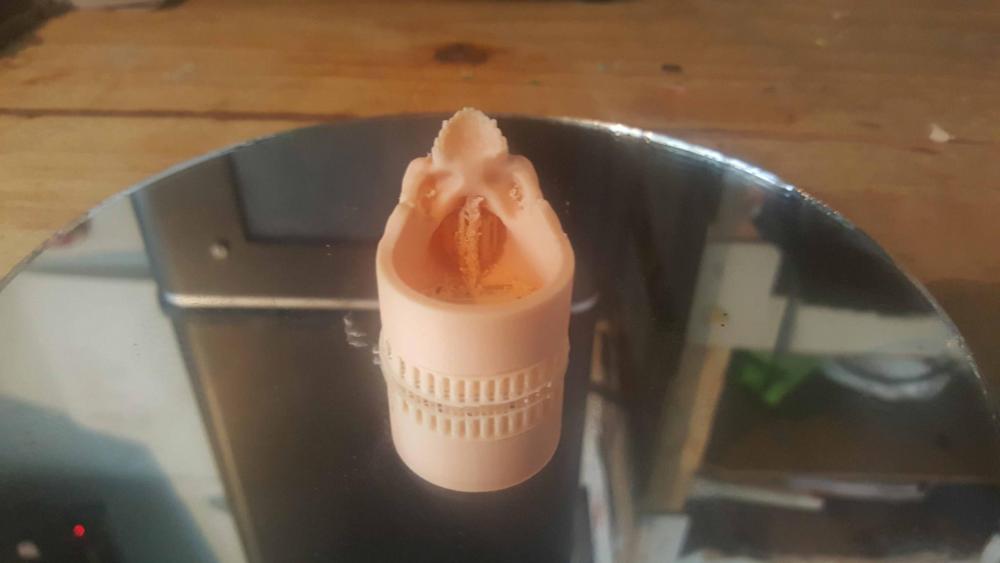

alors voilas j'ai fait un test...
le sujet https://www.thingiverse.com/thing:2299953
La micro delta reworks 0.1  et  Buse de 0.2.

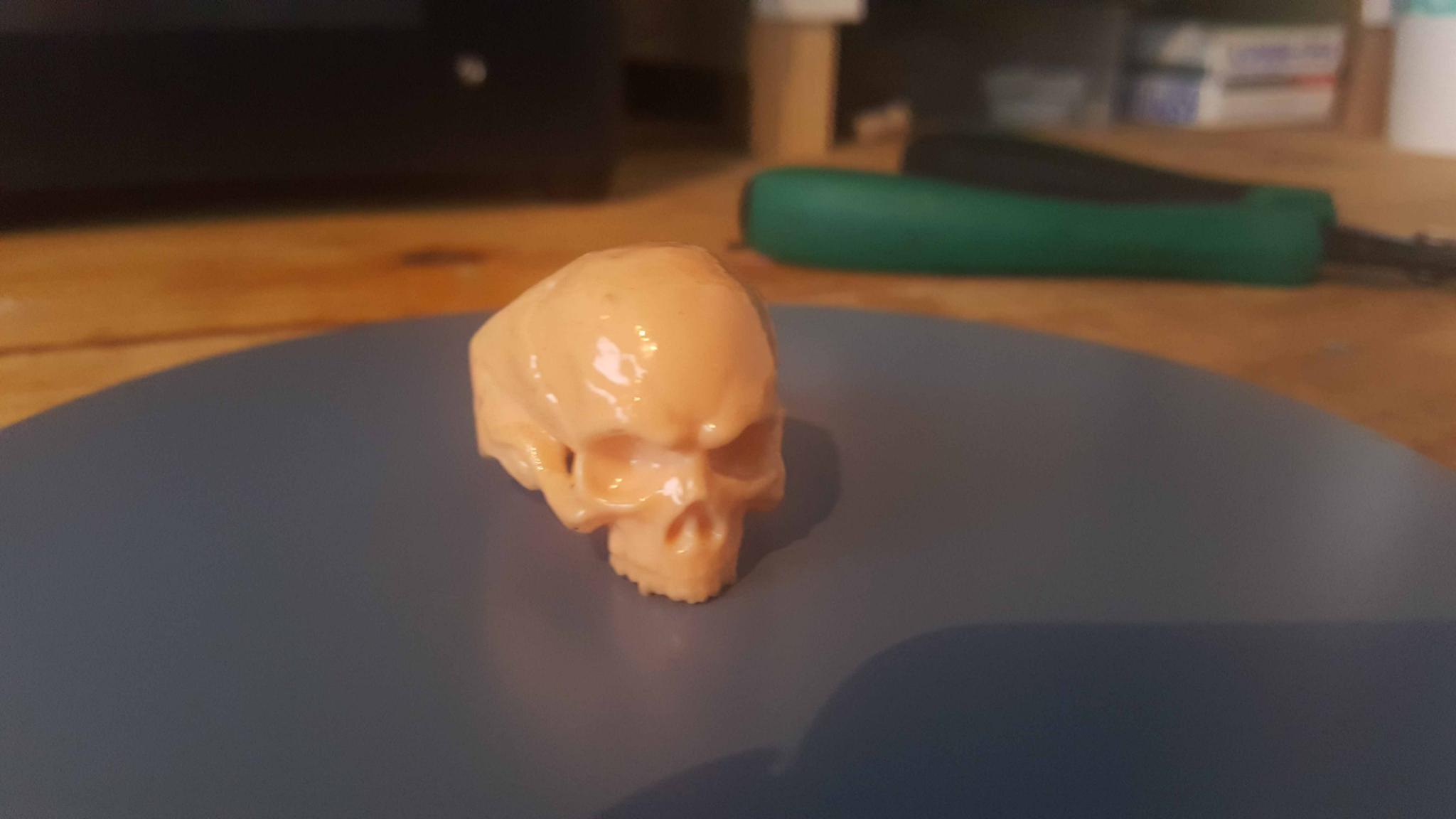

Apres traitement acétone... (Juste pour info.)

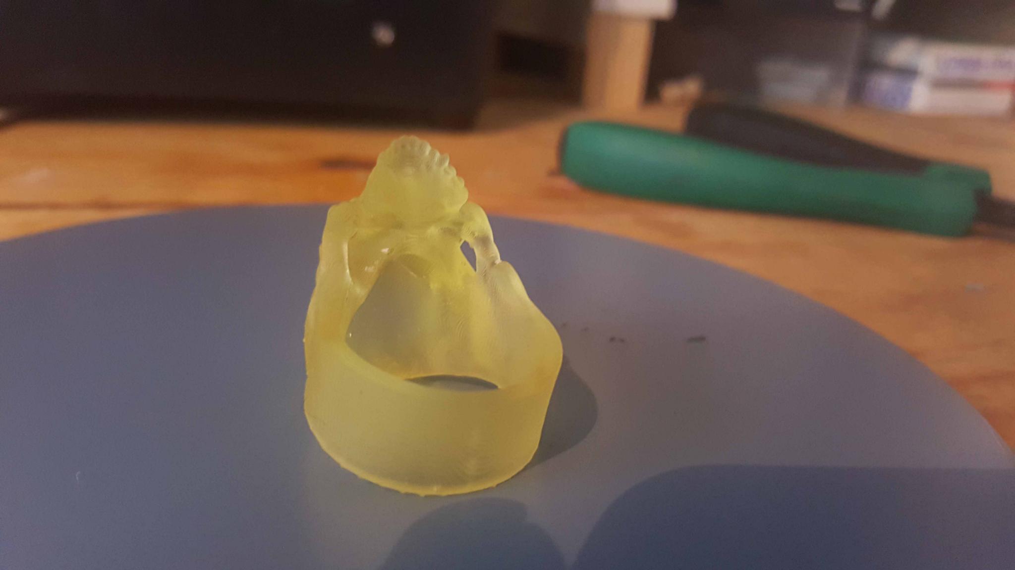

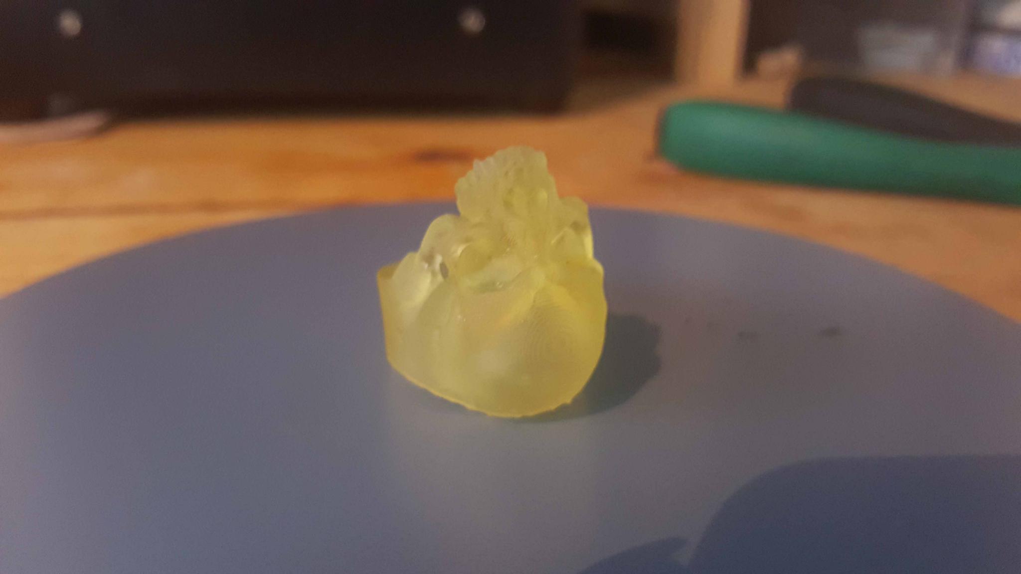

LA MicroMake L2 (SLA) 0.1

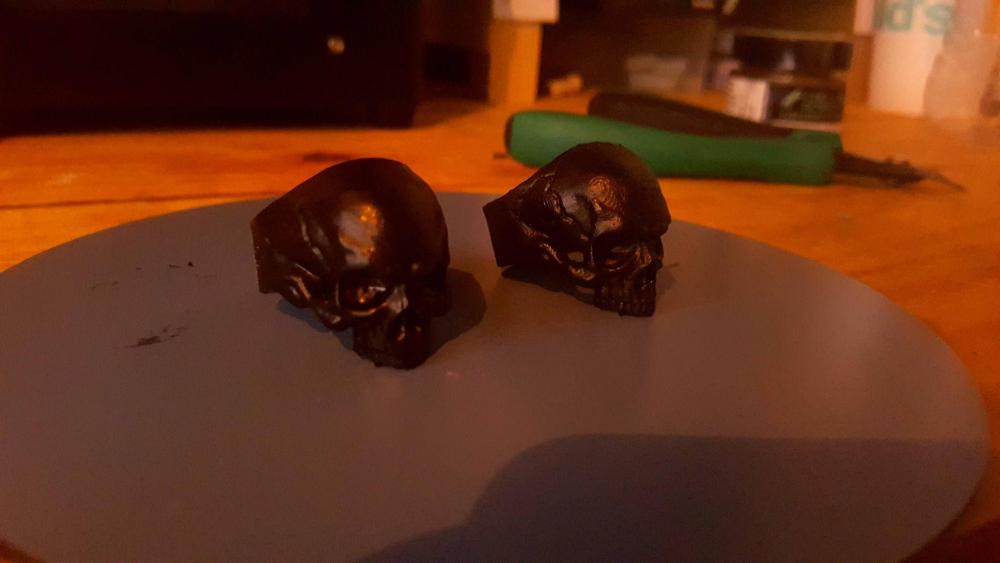

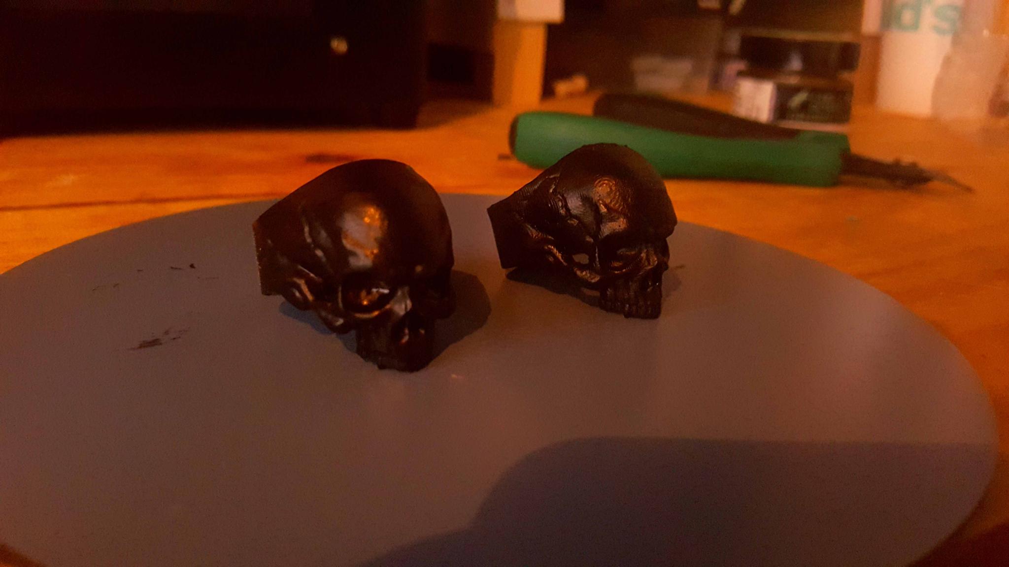

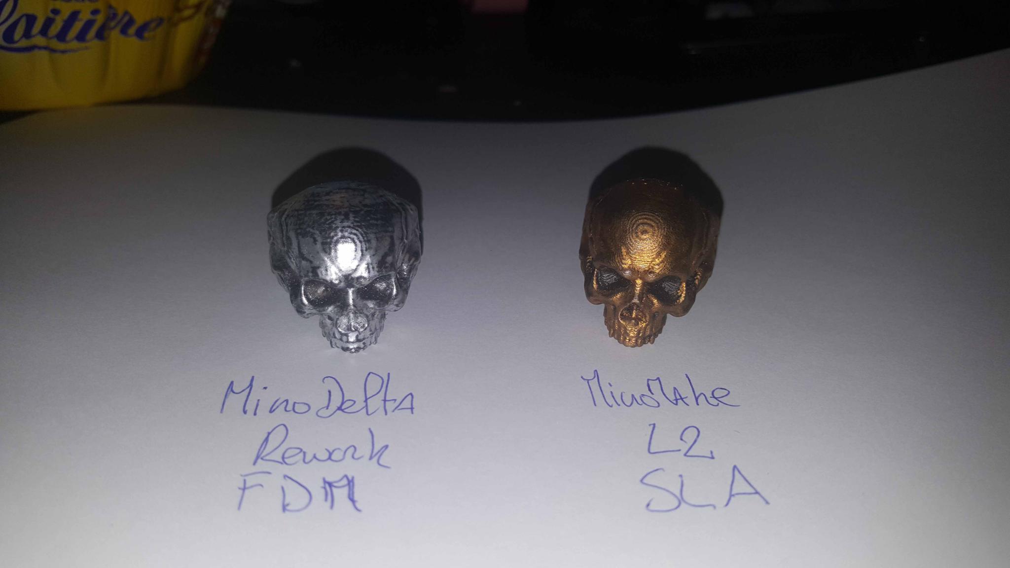

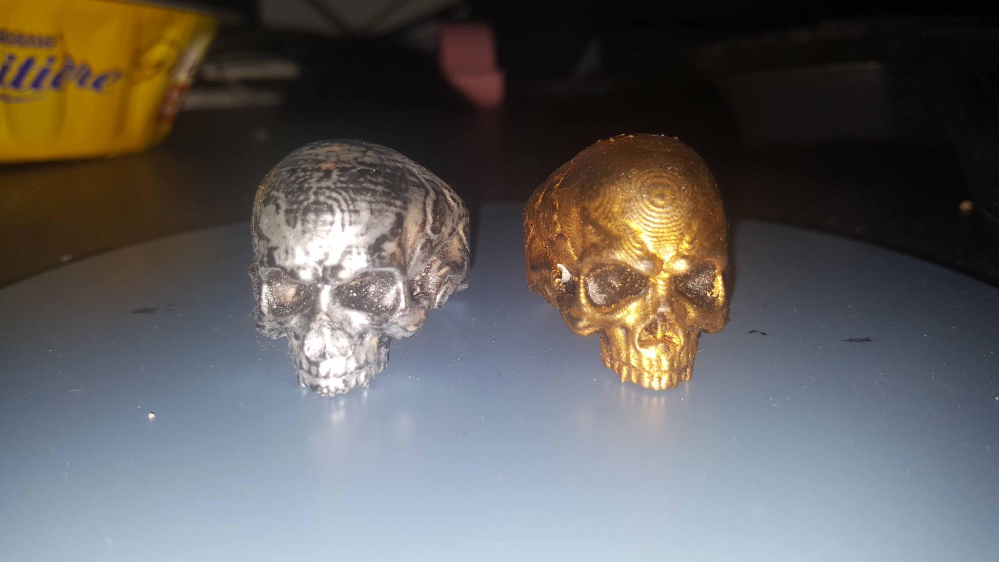

Et maintenant cote a cote.
20171104_144143.thumb.jpg.71fea0cc3e0680dcb366441b4a8abd93.jpg20171104_145356.thumb.jpg.ddaeeb6949b728efd210f637ecbcc6c7.jpg
Combien de temps d'impression pour chacune des deux  ?
Beau boulot en tous cas, la différence est très minime !! J'ai l'impression que l'acétone bouffe quand même pas mal de détails par rapport au print brut ?
Oui, j'ai un peut exagérer sur l'acetone. au final j'ai perdu trop de détails.
le print sur la MDR est de +3h et çà doit être a quelque chose prêt la même sur la micromake L2.
avec une buse de 0.2 la Micro Delta  tu doit aller extrêmement lentement.  30% de 60mm/s !:/.
Mais bon si je veut allez vite J'ai la kossel + ou la i3 mega....
