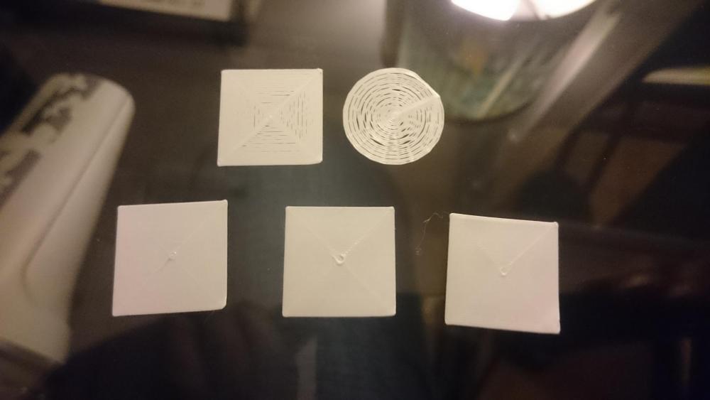

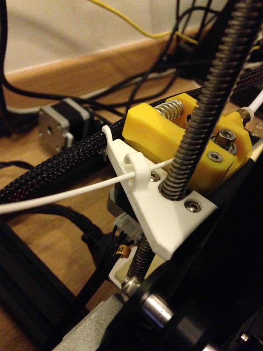

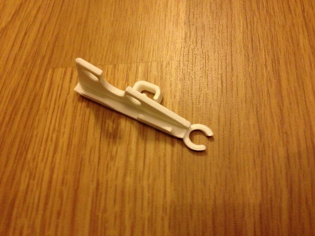

baikunz Posté(e) Novembre 3, 2017 Posté(e) Novembre 3, 2017 (modifié) Hello ! Ca y'est j'ai enfin reçu mon nouveau jouet aujourd'hui, après de longs jours d'attente! Je suis allé chercher mon carton (qui pèse son poids mine de rien) à la poste dans l'après-midi, et on a fait une petite soirée montage avec ma copine. J'ai même pas cherché à déchiffrer le manuel, heureusement que j'avais quelques videos sous la main pour m'aiguiller, ça s'est passé sans encombre ! Dans l'euphorie j'ai tenté une première impression d'un passe-filament pour éviter que celui-ci se coince dans l'axe Z. Un vrai désastre Bon il faut dire que je venais d'installer Cura (3.0.4) j'ai sélectionné le profil CR-10 et j'ai envoyé ça direct à l'imprimante. Pas forcément optimal, il va falloir que je me plonge un peu plus dans les méandres du logiciel. Quelques petits pépins toutefois. - Avant d'assembler la base avec le portant de l'axe Z, j'ai remarqué un jeu assez important (de l'ordre de 1 à 2 mm) dans un des pied. Je me suis dis merde, ça va pas être très stable tout ça Bon finalement en ajoutant le portant, avec le poids supplémentaire ça a du tasser tout ça et le jeu est quasiment imperceptible. Problem solved ! - La vitre du lit d'impression était bien bombée après inspection, comme cela a pu l'être déjà signalé. J'avais prévu le coup, j'avais acheté le lot de miroirs 30x30 chez ikea qui eux semblent parfaitement plats Par contre lors du leveling du lit d'impression impossible d'être ajusté au centre comme je peux l'être sur les côtés. J'ai passé un moment à triturer les molettes de réglages, j'ai toujours plus d'espace entre la buse et le plateau au centre de celui-ci. Alors que je suis bien ajusté dans les 4 coins D'autres ont aussi ce soucis ? comment je peux gérer ça ? J'imagine que si j'imprime au centre du plateau il vaut mieux que ça soit ici que le réglage soit le mieux ajusté. - EDIT: Bonne surprise en allumant pour la première fois la bête, l'écran est resté désespérément noir... j'ai tout démonté et me suis aperçu que la nappe de l'écran a visiblement été déconnecté durant le transport. Petit rebranchement remontage, et hop la lumière fut ! Ouf ! - Dernier pépin: la languette du "limit switch" de l'axe Z a bien morflée au déballage ou en sortie d'usine, elle était plus du tout droite et coupait la descente de l'axe bien avant le niveau normal, du coup impossible de mettre à niveau le plateau qui montait pas suffisamment. J'ai tenté tant bien que mal de la redresser mais c'est pas parfait ça coupe encore environ 1mm trop tôt par rapport aux autre axes mais au moins je peux mettre le plateau à niveau. En revanche j'ai un doute sur le fait que l'arrêt au point 0 soit toujours le même du au défaut de la languette. Pensez-vous que je puisse m'en sortir comme ça pour le moment ou faudra-il envisager de remplacer la pièce ? (j'essaierai de mettre une photo demain pour illustrer le soucis) Voilà désolé pour le pavé, merci de m'avoir lu ;-) Je tâcherai de mettre quelques photos dans les prochains jours. Modifié (le) Novembre 3, 2017 par baikunz

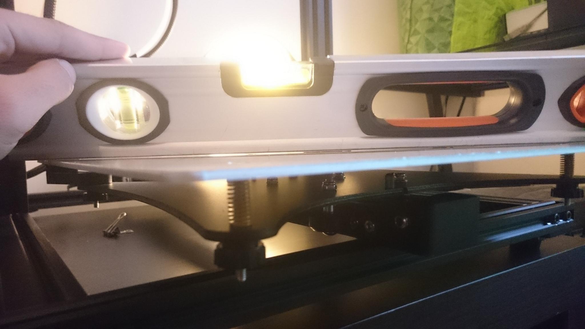

baikunz Posté(e) Novembre 6, 2017 Auteur Posté(e) Novembre 6, 2017 Hello, Bon mauvaise nouvelle pour mon lit chauffant. C'est pas le miroir Ikea qui est creux mais bel et bien le plateau chauffant en aluminium... j'ai vérifié avec une règle métallique droite et en la posant en travers du lit chauffant je peux passer une feuille de papier sous la règle au centre du plateau. Pour l'instant ça pose pas vraiment problème j'imprime des petites pièces au milieu du plateau, mais du coup pour le leveling c'est assez chiant... si je me à niveau le coin, ça n'accroche pas au centre, du coup je suis obligé de monter le centre mais du coup ça va probablement frotter sur le plateau dans les coins... Je vais envoyer en message au vendeur dans l'espoir d'un petit geste...

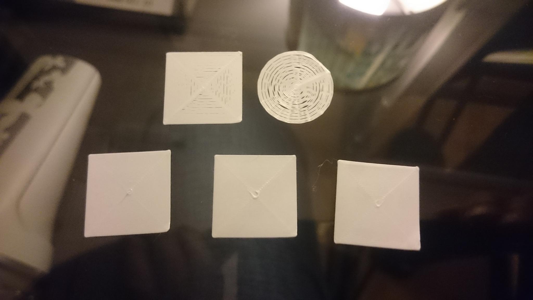

baikunz Posté(e) Novembre 9, 2017 Auteur Posté(e) Novembre 9, 2017 Hello, Ben honnêtement je pensais la même chose que toi, sauf que force est de constaté que dès qu'il est sur mon plateau en alu à 60° il prend la forme du plateau en dessous J'ai essayé avec les 4 miroirs ikea que j'ai à disposition et le résultat est le même pour les 4. J'ai essayé d'imprimer ça: https://www.thingiverse.com/thing:2599785 pour voir à quoi m'attendre. Et aussi pour mieux maitriser la mise à niveau du plateau avec la feuille de papier. J'ai l'impression qu'il fallait que la feuille accroche beaucoup plus à la buse que ce à quoi je m'attendais en regardant les vidéos. Le résultat en photo, 3 des coins me semblent parfaitement calibrés, le quatrième en bas à gauche était un peu trop éloigné de la buse, et le cercle qui se trouve au centre du plateau, on voit très clairement que celui-ci est trop loin de la buse malgré la calibration des angles

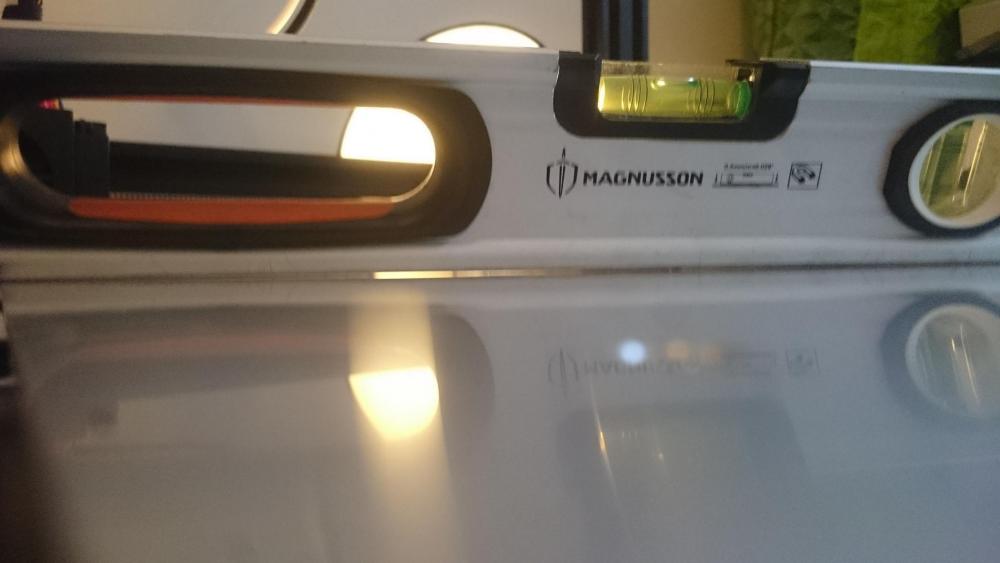

baikunz Posté(e) Novembre 9, 2017 Auteur Posté(e) Novembre 9, 2017 J'ai re-vérifié à froid la planéité du lit en aluminium avec un niveau à bulle bien droit. J'ai testé le miroir ikea, nickel plat de chez plat à froid. Pour le plateau à froid lui aussi voilà le résultat en photo ci-dessous. J'ai envoyé les photos à banggood on verra bien mais j'ai peu d'espoir...
