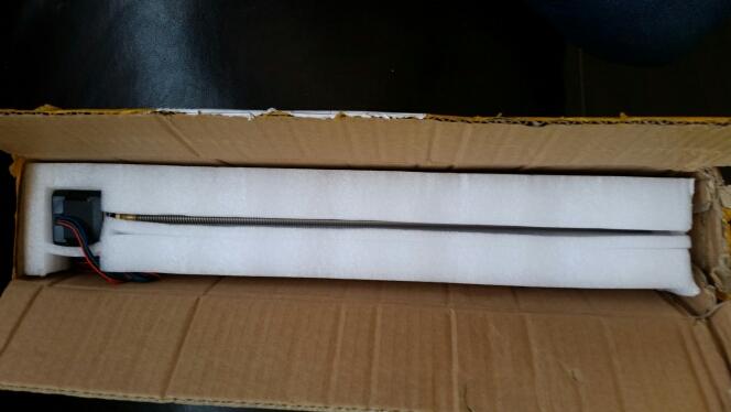

Yamh Posté(e) Novembre 4, 2017 Posté(e) Novembre 4, 2017 (modifié) J'adore l'UM2 Clone! j'hésitais fortement entre l'UM2 Clone et la Voron mais mon choix s'est portée sur cette dernière. Je vais donc suivre de très près ton post, j'aimerai bien m'en faire une à l'avenir. Pour ton moteur, si on part d'un point de vue théorique c'est vraiment bien, tu gagnes en course Z sans le coupleur, la tige trapezoidale est rectiligne et perpendiculaire par rapport au moteur. Mais dans la réalité tu risques fortement de recevoir ton moteur avec une tige trapezoidale un minimum de voilée, alors sans coupleur si tu n'as pas d'écrous fou à ton plateau, tu risques d'avoir pas mal de wobble sur tes pièces. Modifié (le) Novembre 4, 2017 par Tekila63
oracid Posté(e) Novembre 4, 2017 Posté(e) Novembre 4, 2017 (modifié) Pour les moteurs avec vis. Il y a peut-être un risque, c'est sûr. Mais n'y a t-il pas moyen de changer cette vis ? En tout cas, bon courage ! Modifié (le) Novembre 4, 2017 par oracid
jef Posté(e) Novembre 4, 2017 Auteur Posté(e) Novembre 4, 2017 c'est justement la grande question sur ce type de moteur. avec tige incorporée, sans tige? le but est quand même d'avoir quelque chose de mieux que la disco ahah il me semble que le coupleur permet effectivement de palier au défaut de la tige, un minimum. je suis totalement perdu sur ce moteur pour le moment
Yamh Posté(e) Novembre 4, 2017 Posté(e) Novembre 4, 2017 (modifié) Si mais il faut démonter le moteur, la tige trap est collé au rotor. Mais je pense que par rapport au prix ça vaut le coup de tester, l'emballage est correct pour l'expedition : Cependant il te faudra un système à écrou "fou" sur ton plateau, déjà qu'avec un coupleur on en a souvent besoin, alors sans c'est une nécessité. En retravaillant cette pièce : https://www.thingiverse.com/thing:1052331 -Mettre plus de jeu entre la pièce imprimée et les barres lisse - Fixer l'écrou trapezoidale au centre. Tu places le tout sous ton plateau et ça compenserai le voile de la vis par glissement entre le plateau et la pièce imprimée qui supporte l'écrou. Modifié (le) Novembre 4, 2017 par Tekila63

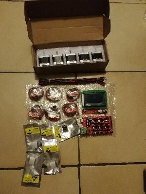

jef Posté(e) Décembre 22, 2017 Auteur Posté(e) Décembre 22, 2017 petit à petit, les colis arrivent. j'ai recu mon kit ramps. Le plateau n'étant pas droit, je me suis fait remboursé de la valeur de celui-ci (je ne comptais pas le garder de toute façon) j'ai bien reçu les moteurs, bien emballés, c'est un bon point ! la plaque aluminium, problemes lors de la livraison tout de suite géré par le vendeur, donc c'est aussi à la maison les roulements pour le plateau c'est on aussi j'avais aussi pris les barres chromées en chine, une est legerement oxydée, le vendeur m'envoie une autre. Prochainement, commande de profilés chez motedis, ecrous marteaux en chine, les petites roulements 688zz la tete d'impression sera surement une hotends.fr, avec extrudeur Bondtech des equerres en metal viendront rigidifier l'ensemble (chine) il faudra aussi que je me décide sur le plateau : ultrabase, l'equivalent geetech en 230x230, un mk42. De toute facon, il me faut au maximum la taille du plateau d'origine um2 (230x260 il me semble)

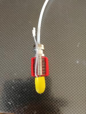

As3uS Posté(e) Janvier 8, 2018 Posté(e) Janvier 8, 2018 Hâte de voir les perfs de cette petite tête !
jef Posté(e) Janvier 9, 2018 Auteur Posté(e) Janvier 9, 2018 de meme, cette tete hotends.fr est très petite, et semble vraiment bien finie. Vu le poids, ca devrait améliorer la qualité, vu la diminution d'inertie
