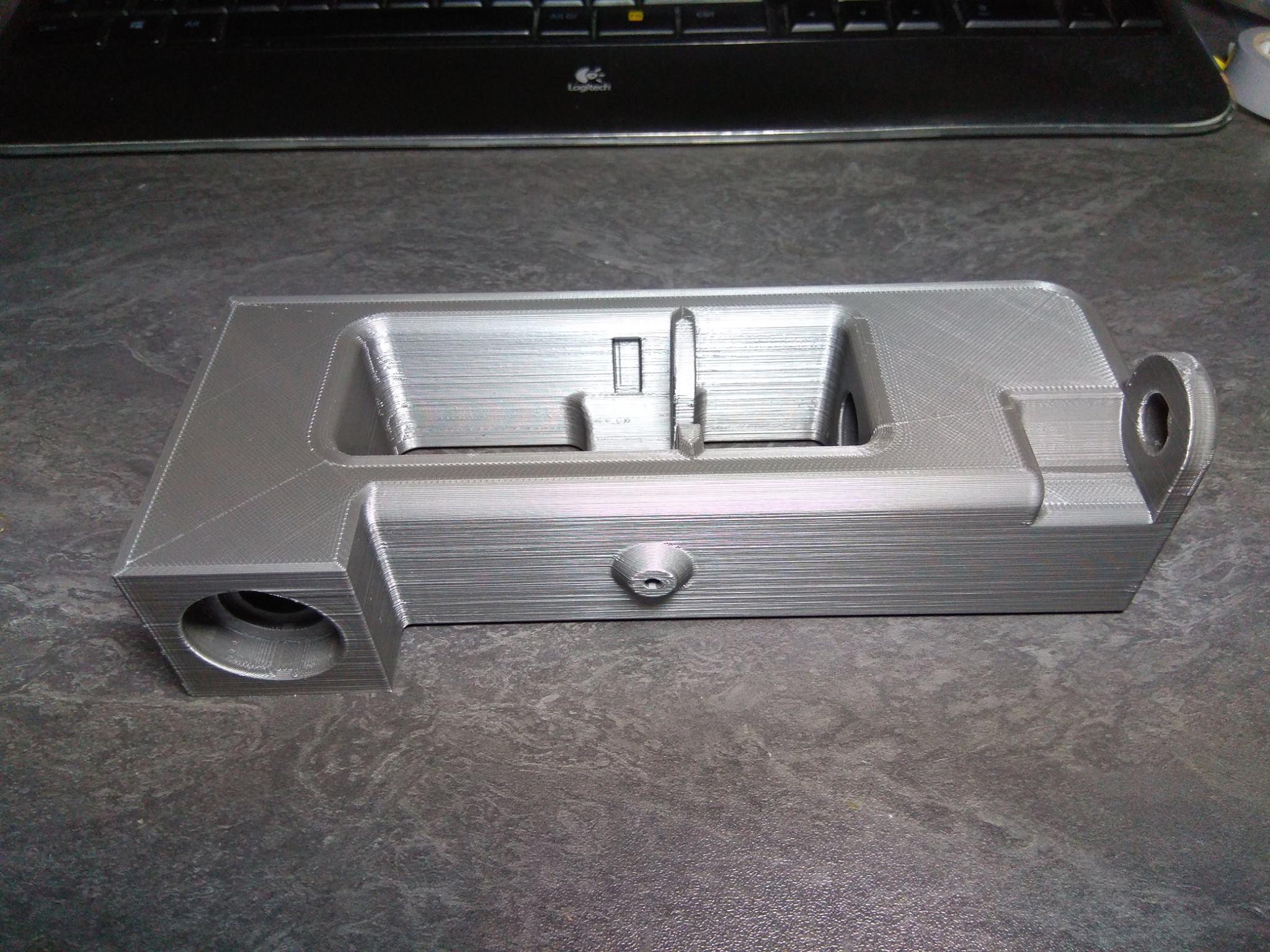

Chris67 Posté(e) Janvier 3, 2018 Auteur Posté(e) Janvier 3, 2018 Après avoirs installé des TMC2208, j'ai lancé de grosses impressions, dans les 35h pour une pièce. Normalement les parois verticale ne sont pas plus lisse que ça ?, je les trouve assez irrégulières. Vas falloir que je trouve autre chose pour remplacer le radial 5015 que j'ai installé à l'origine. Car celui-ci est assez bruyant, je pensais mettre un 40mm, vous croyez que ça pourrais le faire comme ça ? J'ai pas l'habitude de modéliser des courbes.

rmlc460 Posté(e) Février 24, 2018 Posté(e) Février 24, 2018 (modifié) Le 03/01/2018 at 19:40, Chris67 a dit : Vas falloir que je trouve autre chose pour remplacer le radial 5015 que j'ai installé à l'origine. Car celui-ci est assez bruyant, je pensais mettre un 40mm, vous croyez que ça pourrais le faire comme ça ? J'ai pas l'habitude de modéliser des courbes. A mon avis, un ventilo de 40 fait le taf. En ce qui me concerne, par contre, j'ai pris un 20mm d'épaisseur (un Cooltek, particulièrement silencieux, sur lequel j'ai installé une protection. Eh bien franchement, c'est suffisant, et on ne l'entend pas! Modifié (le) Février 24, 2018 par rmlc460
