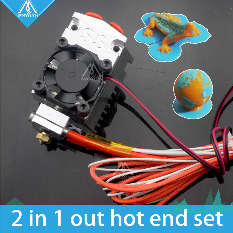

Et enfin j'envisage de passer au multicouleur en rajoutant un (ou deux) extrudeur(s) mk8 et en installant l'une de ces 2 tête d'impression et faire un système dans le style de la mk2 originale.
  • Chaud! 12 v/24 v Cyclope et Chimère Extrudeuse 2 Dans 1 Sur 2 couleurs Hotend Bowden avec Titan/Bouledogue Extrudeuse pour 3D Imprimante I3
https://fr.aliexpress.com/item/Hot-12v-24v-Cyclops-and-Chimera-Extruder-2-In-1-Out-2-colors-Hotend-Bowden-with/32796885685.html?spm=a2g0s.13010208.99999999.372.VLQBmx

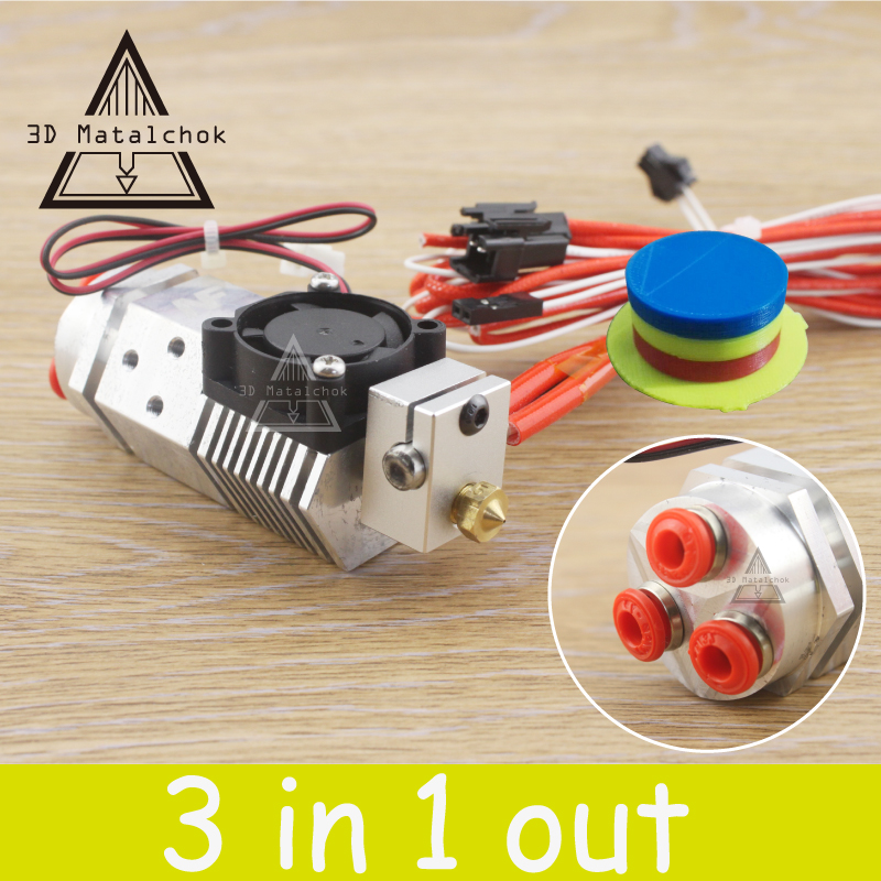

ou en trois entrées
  • Date! 3D Imprimante Pièces 3 en 1 out Multi-couleur Extrudeuse Hotend Kit NF THC-01 Trois Couleurs de Commutation Hotend Kit pour 0.4mm 1.75mm
https://fr.aliexpress.com/item/Newest-3D-Printer-Parts-3-in-1-out-Multi-color-Extruder-Hotend-Kit-NF-THC-01/32813067592.html?spm=a2g0s.13010208.99999999.379.VLQBmx
Mais pour le multicouleurs je suis moins sûr de la faisabilité. Sera-t-il possible de faire une tour de purge grâce au trancheur (normalement oui au prix de quelques cheveux). Mais aussi au niveau de la carte Trigorila je crois qu'il y a une entrée pour le second extrudeur donc normalement pas de soucis de coté là, mais est-il possible de commander trois extrudeurs? C'est beaucoup moins sûr.

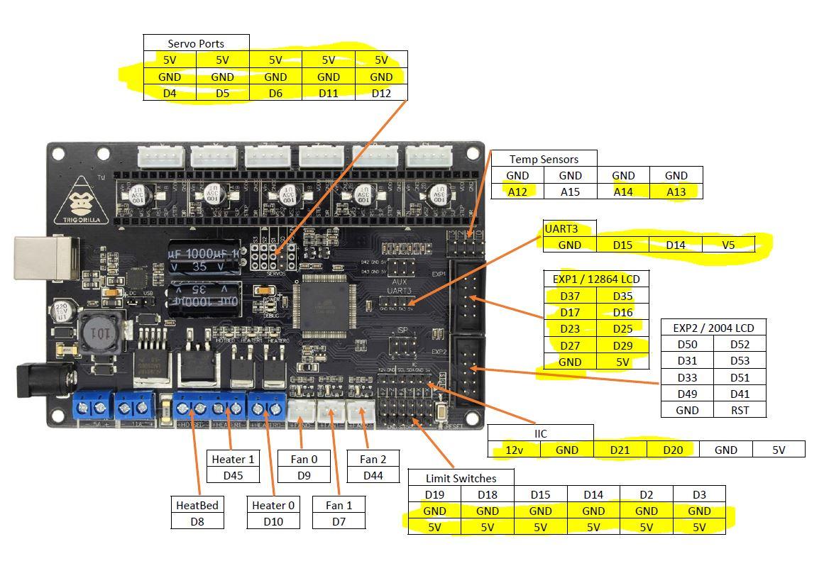

Bon j'ai ouvert la mega pour voir les ports libres sur la trigorilla. J'ai surligné en jaune ceux qui sont libre mais comme la carte est différente je suis un peu perdu.

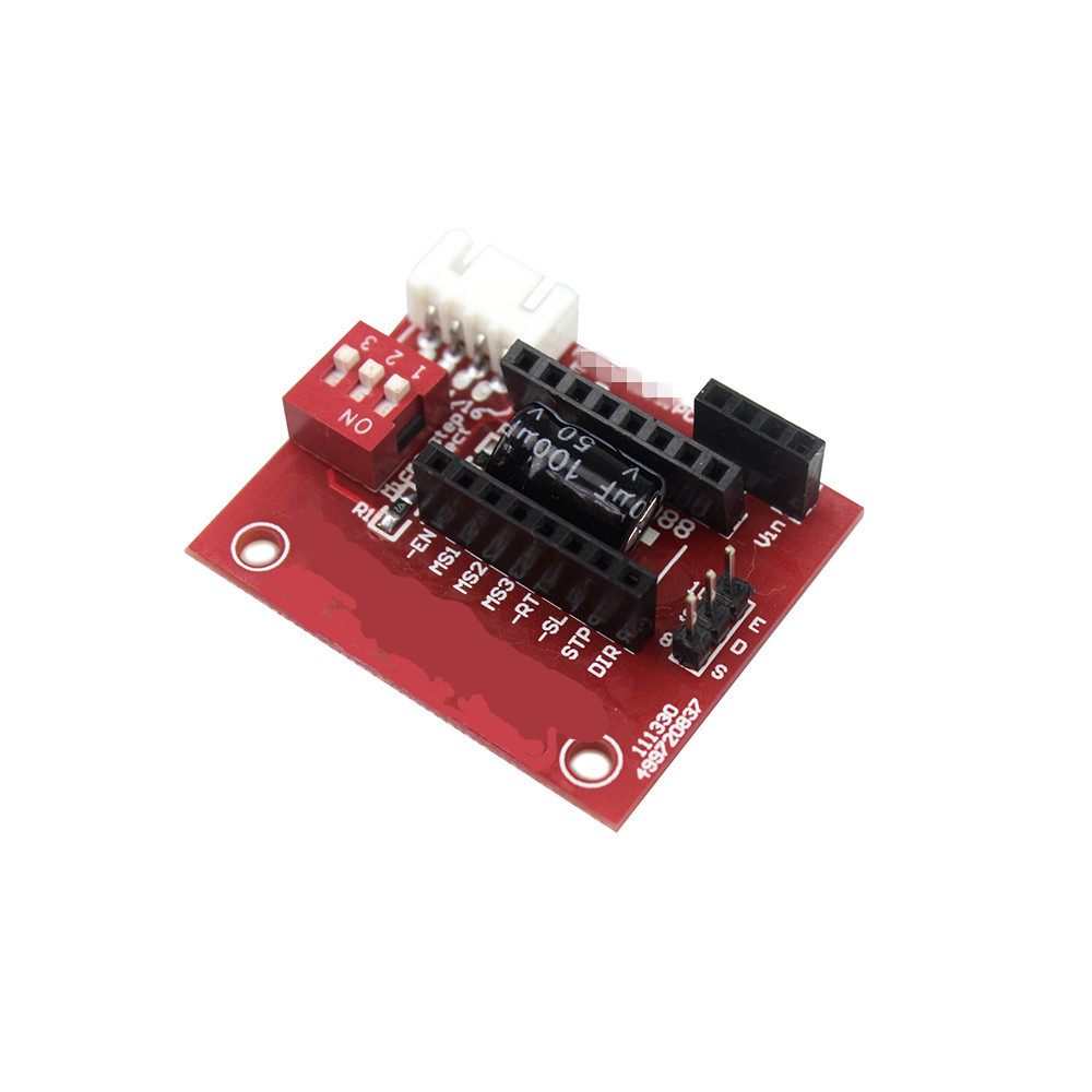

En fouillant chez nos amis chinois j'ai vu aussi ce type de carte qui pourrai faire l’affaire pour un seul extrudeur supplémentaire
https://fr.aliexpress.com/item/Free-shipping-3D-printer-A4988-DRV8825-stepper-motor-control-board-expansion-board/32665164630.html?spm=a2g0s.13010208.99999999.271.4500My
  • Livraison gratuite 3D Imprimante A4988 DRV8825 Stepper Carte de Commande de Moteur Carte D'extension

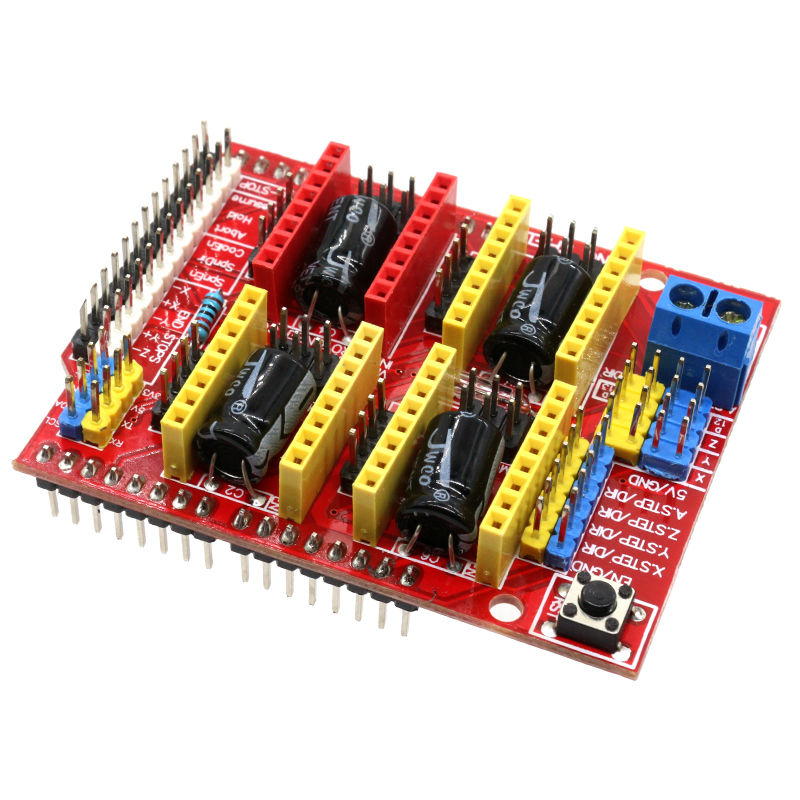

Ou carrément un CNC shield mais je ne pense pas que ça soit installable sur la trigorilla
https://fr.aliexpress.com/item/New-3D-Printer-parts-A4988-Driver-CNC-Shield-Expansion-Board-for-Arduino-V3-Engraver-3D/32600931172.html?spm=a2g0s.13010208.99999999.279.4500My
Oui il n'y a plus très lourd en disponibilité. Sauf a dégager la carte fille qui ne sert plus à grand chose. Après attention pour la broche STEP je crois qu'en plus il faut une pin qui gère le "PWM".

@Murdock, je viens de regarder et les pins PWM de l'ATmega2560 sont de 2 à 13 et 44, 45 et 46.
les STEP de la trigo utilisent 26, 36, 46, 54 et 60, donc pas besoin de PWM la dessus, ça ouvre des possibilités vu le nombre de ports non utilisés sur la trigo.

Merci pour ton lien et la photo de la platine d'extension pour rajouter un stepper A4988
Cela peut-être intéressant d'utiliser ces modules d'extension très peu onéreux

As-tu déjà trouvé des extraits de code Marlin avec les modifications pour piloter les platines de commande d'un stepper (Step , Dir, Enable). ?
Les Développeurs Marlin ont du prédisposer le code à ce  type de platine ! :S
Parmi nous , y a t il déjà des utilisateurs ayant publiés les modifications Marlin nécessaires à leur utilisations ?

ho la la ! va vraiment falloir lire les docs de Marlin, non ?
dans Configuration.h :
#define EXTRUDERS 2
dans pins_TRIGORILLA.h
#define E1_STEP_PIN        a
#define E1_DIR_PIN         b
#define E1_ENABLE_PIN      c
j'ai commandé un module pour tester, mais bon, c'est standard comme matos
