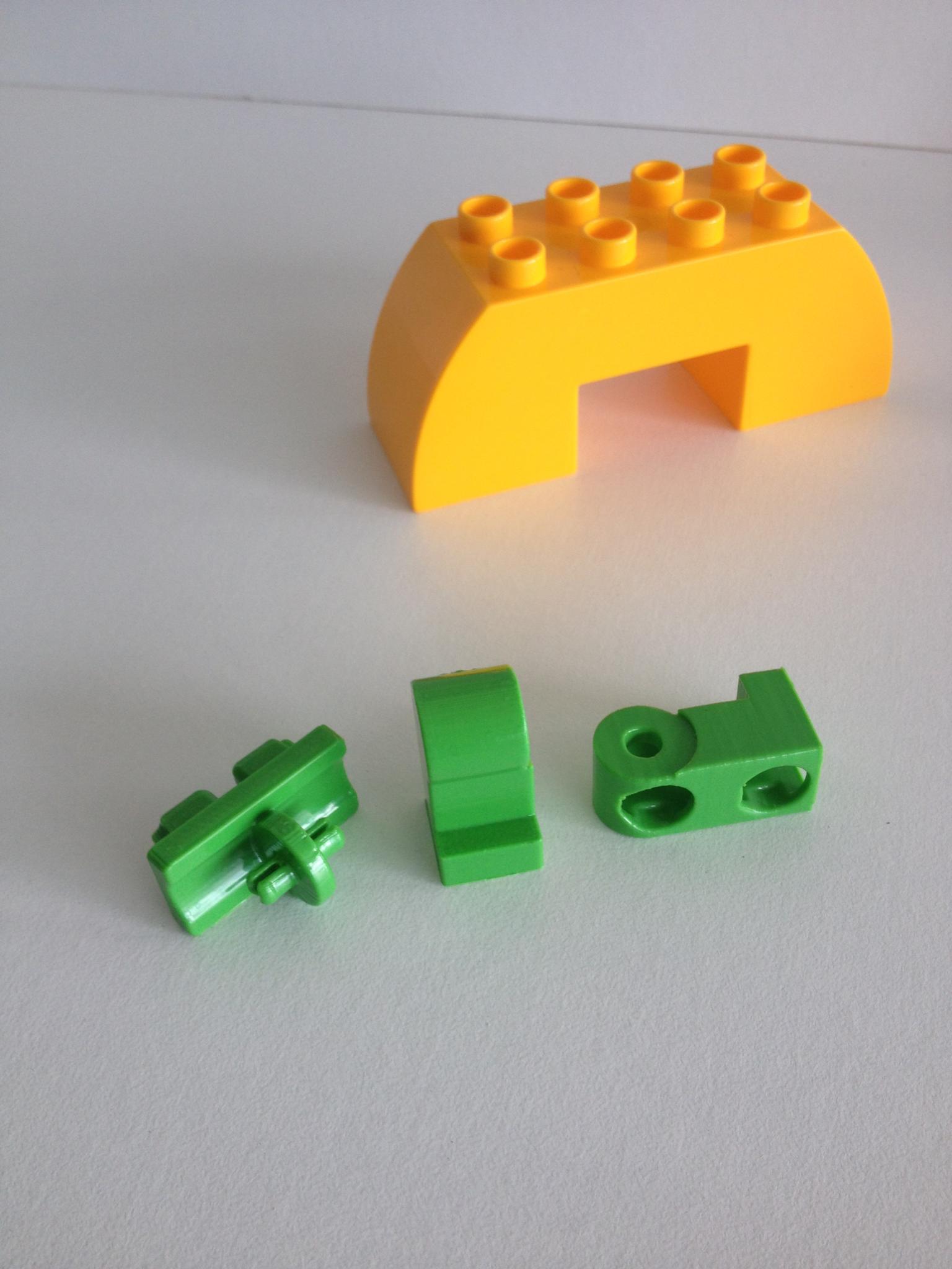

Bonjour à tous, je travaille sur un petit projet de figurine lego qui seront adaptées aux legos duplo (lego beaucoup plus grand que les legos d'origine). Mes enfants adorent ces jeux et certains personnages en particulier que je vais tenter de concevoir (on va commencer avec les tortues ninja...)
Je me suis basé sur certains fichiers que j'ai modifiés et j'en ai conçu d'autres car je ne trouvais pas ce que je voulais. Le but étant de les imprimer au final en ABS qui sera lissé à l'acétone.

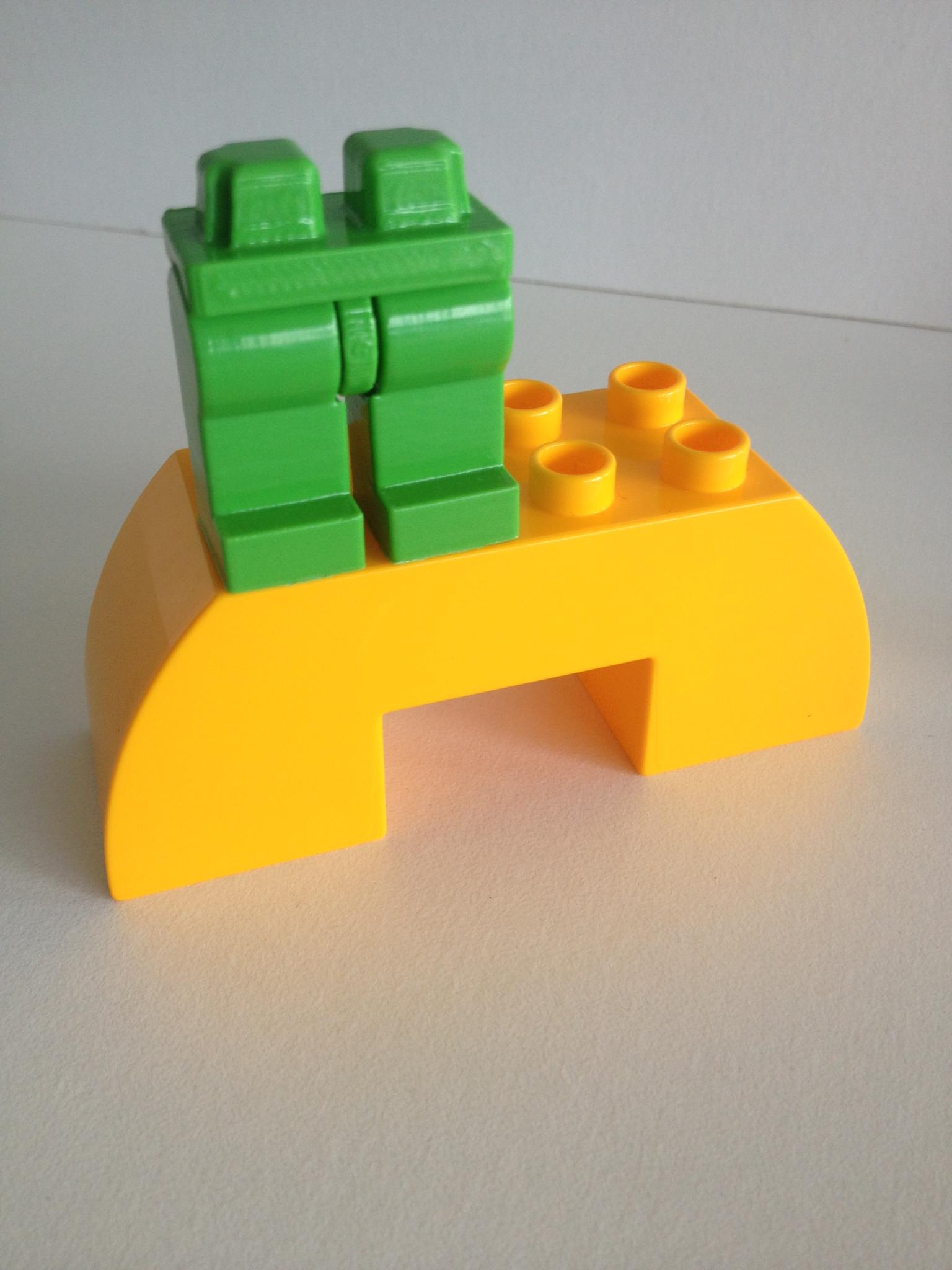

Premiers essais en PLA avec une figurine standard. En comparaison la petite figurine lego et sa taille d'origine !!

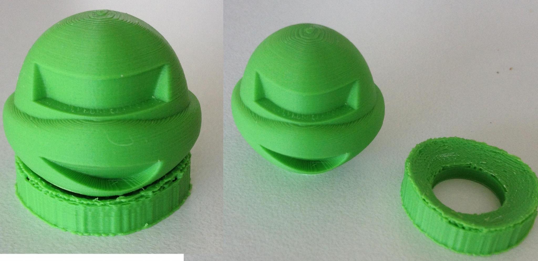

Merci db42. Pour l'instant c'est juste un 1er jet pour tester les articulations et les ajustements des pièces entre elles, ça fonctionne déja bien. C'est imprimé en PLA en 0,2mm. J'ai commencé quelques tests en ABS en 0,1mm et lissé à l'acétone, le rendu final sera vraiment bien je pense ?

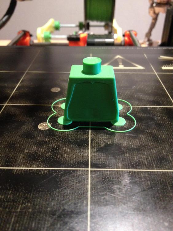

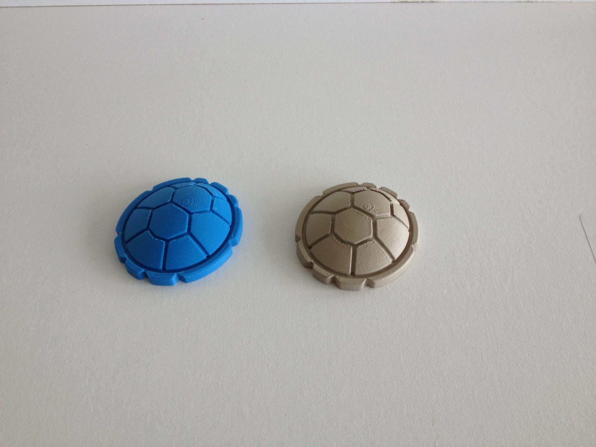

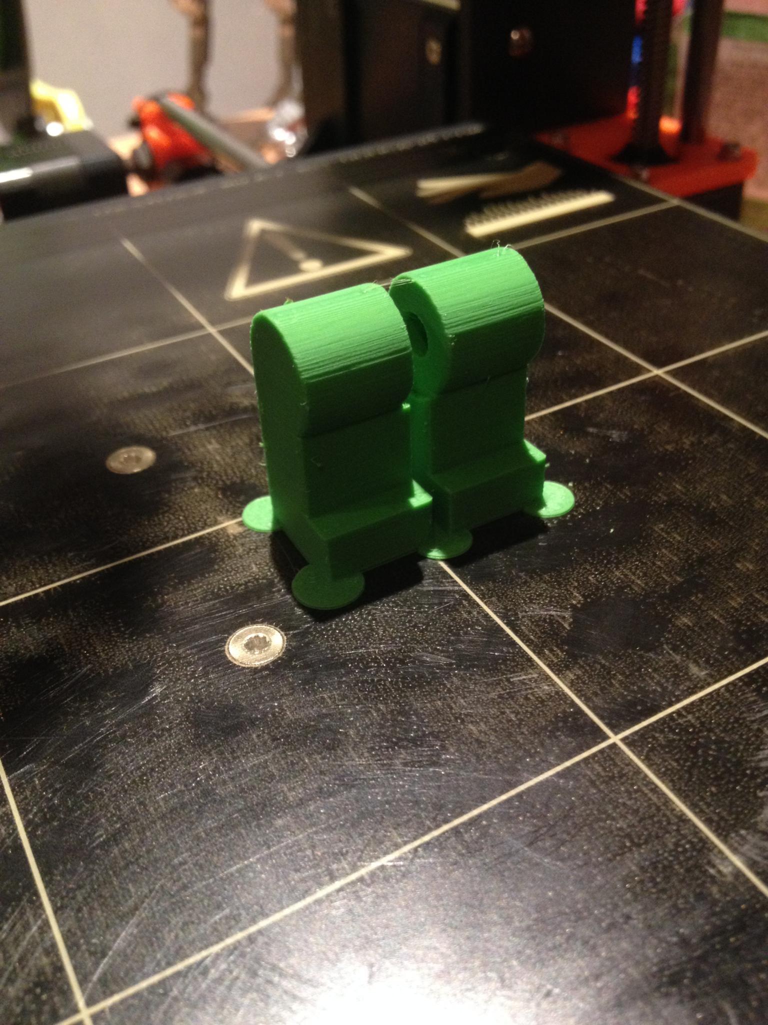

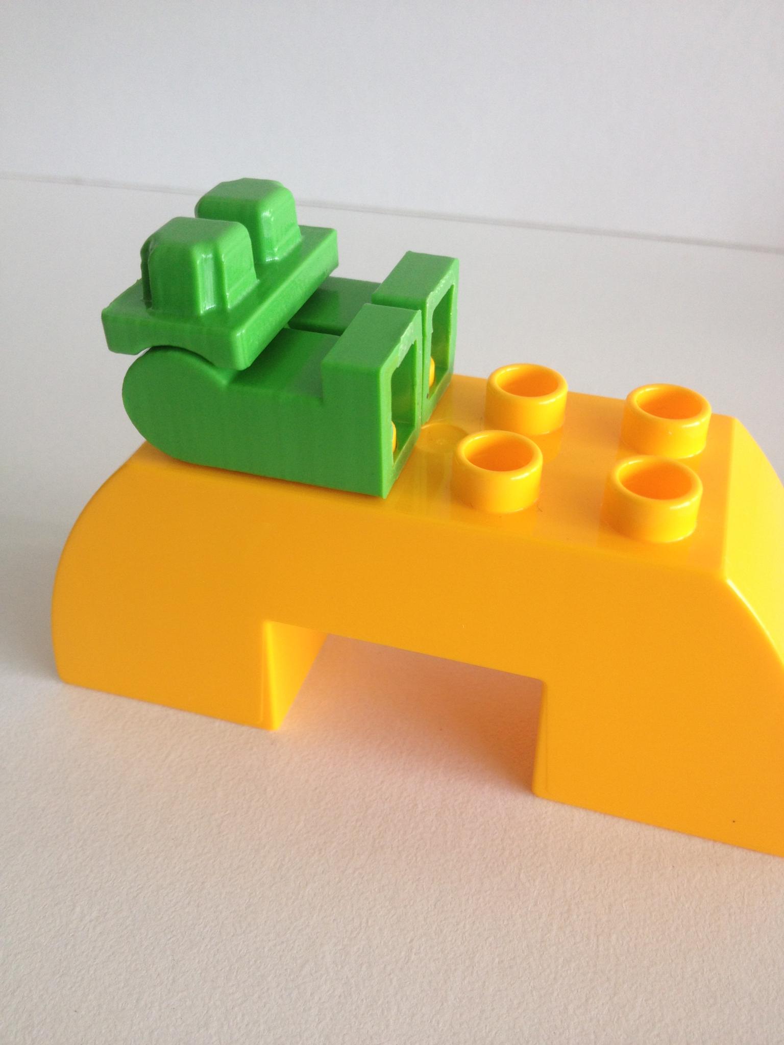

Les premières versions avaient tendance à se déformer (warping) au niveau des pieds. Ce n'était pas méchant, mais j'ai quand même rajouté des "mouse ears" pour éradiquer le phénomène (en plus ces petits disques facilitent le décollement en permettant de glisser la spatule par dessous). Cette fois-ci, impression sans aucune déformation (j'aurais pu utiliser de la colle en bâton mais après il faut nettoyer...).
Et voici à quoi ça ressemble encore sur le plateau, et donc sans lissage:

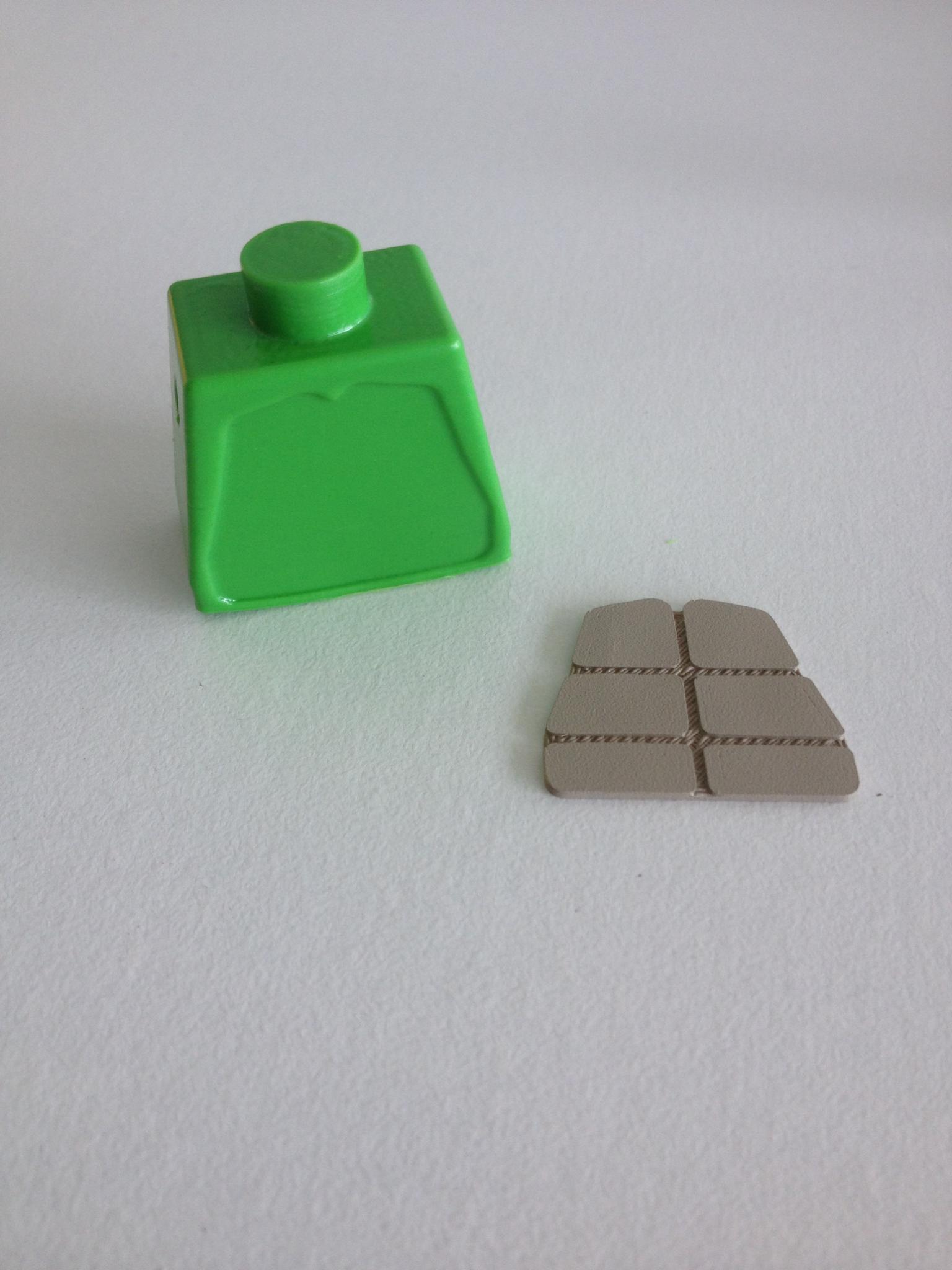

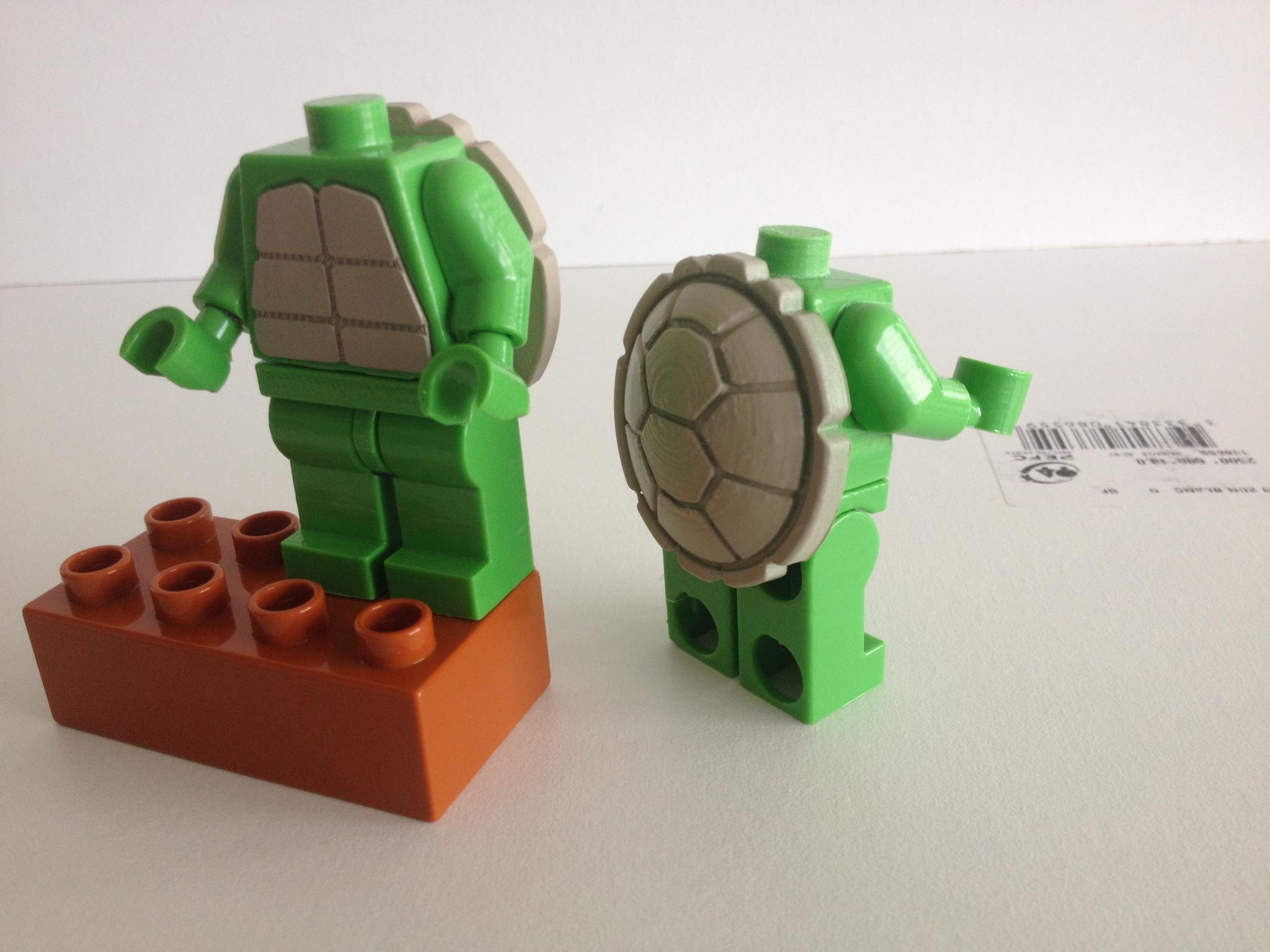

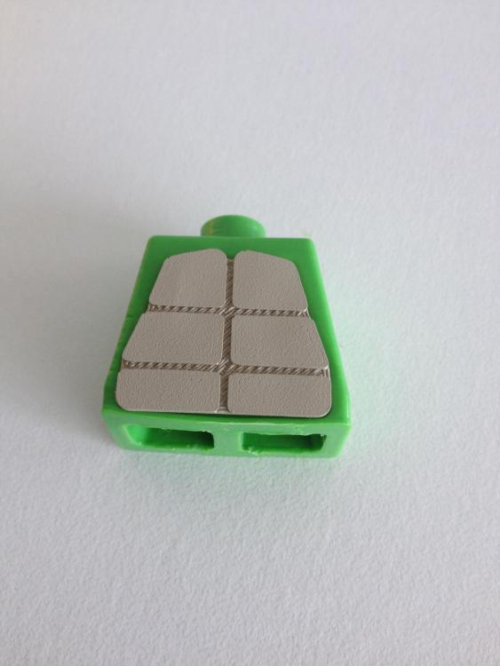

Petite avancée du jour, le buste (avec aussi des mouse ears car les premiers tests avaient les coins qui se décollaient) avec la forme de la poitrine en creux:
La poitrine peinte à la bombe car je n'avais pas de couleur correspondante, et le buste lissé:
Voici la poitrine posée dessus en position, elle sera juste collée dans sa version finale:
Modifié (le) par woody3dp

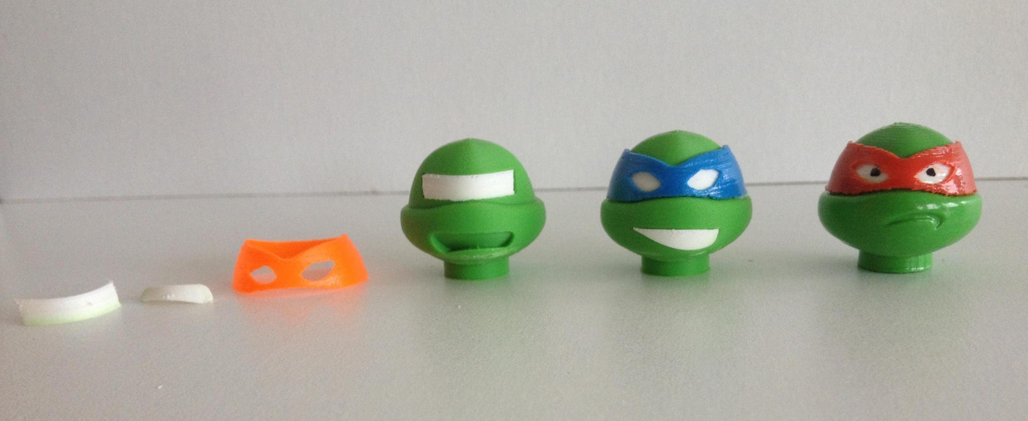

Je n'ai pas pu résister à l'envie d'assembler ce qui est déja fait pour avoir un aperçu du rendu:
Il ne me reste plus qu'à travailler sur les têtes (le plus complexe) et les armes. Restez branchés pour la suite bientôt ;)

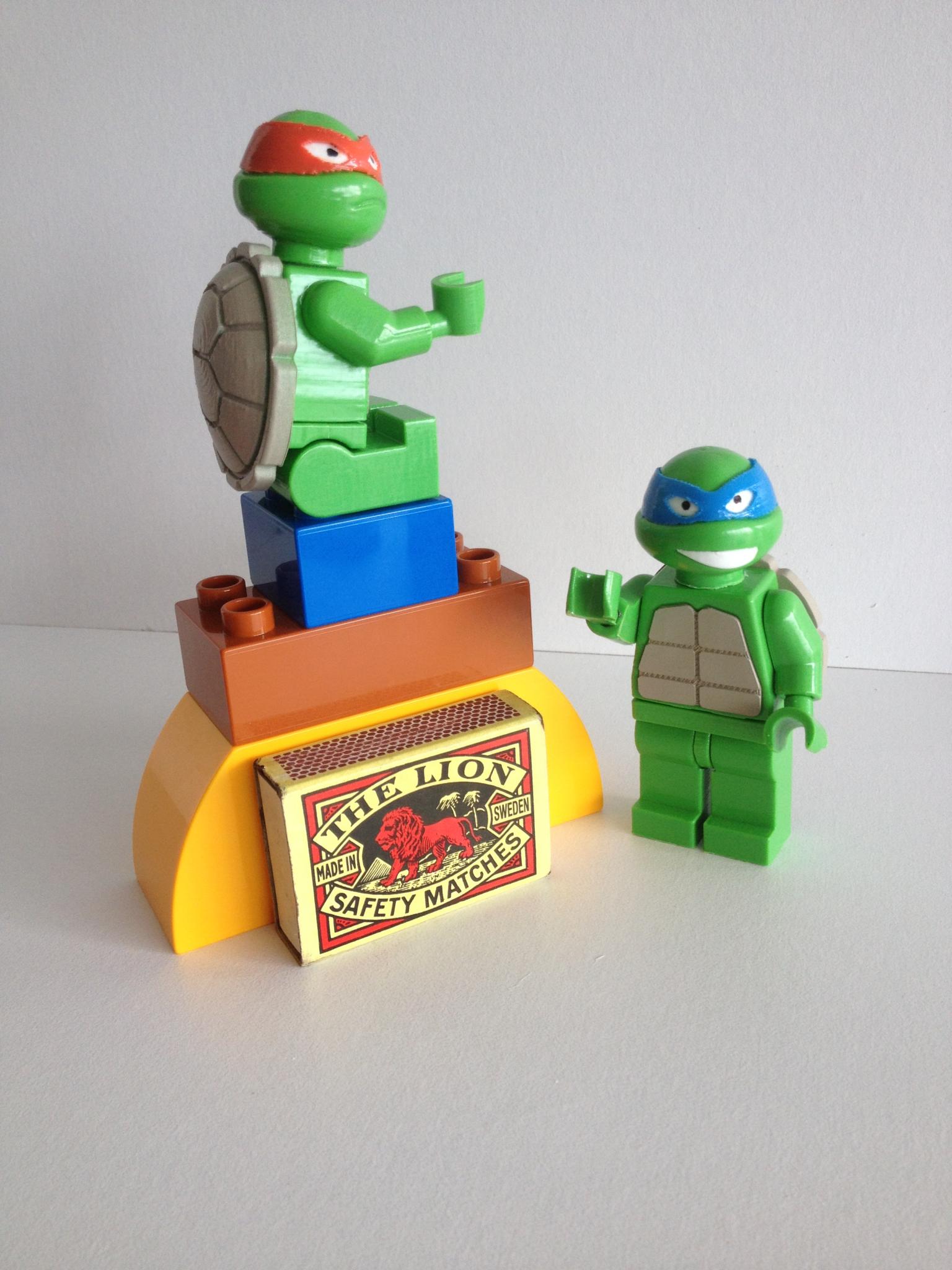

En attendant la version finale avec les armes, les voilà désarmés, avec une boîte d'allumettes pour avoir une idée de l'échelle:

Sympa je crois que je ferai les 4
C'est vraiment superbe, félicitation.
N'aurais-tu pas intérêt à imprimer tout le visage d'une pièce? En utilisant le multi-couleur pour garder les détails. Le but étant d'éviter les les trop petites pièces que les (jeunes) enfants peuvent avaler.

Merci Tircown. En fait je n'ai toujours pas installé mon kit multimaterial, et le colorprint  n'est quant à lui pas adapté à ce genre d'impression couleur (par rapport à la géométrie). En fait les pièces sont assemblées à la cyano, puis lissées à l'acétone ce qui renforce encore plus l'adhésion entre les pièces, aucun danger que ça ne se détache ☺

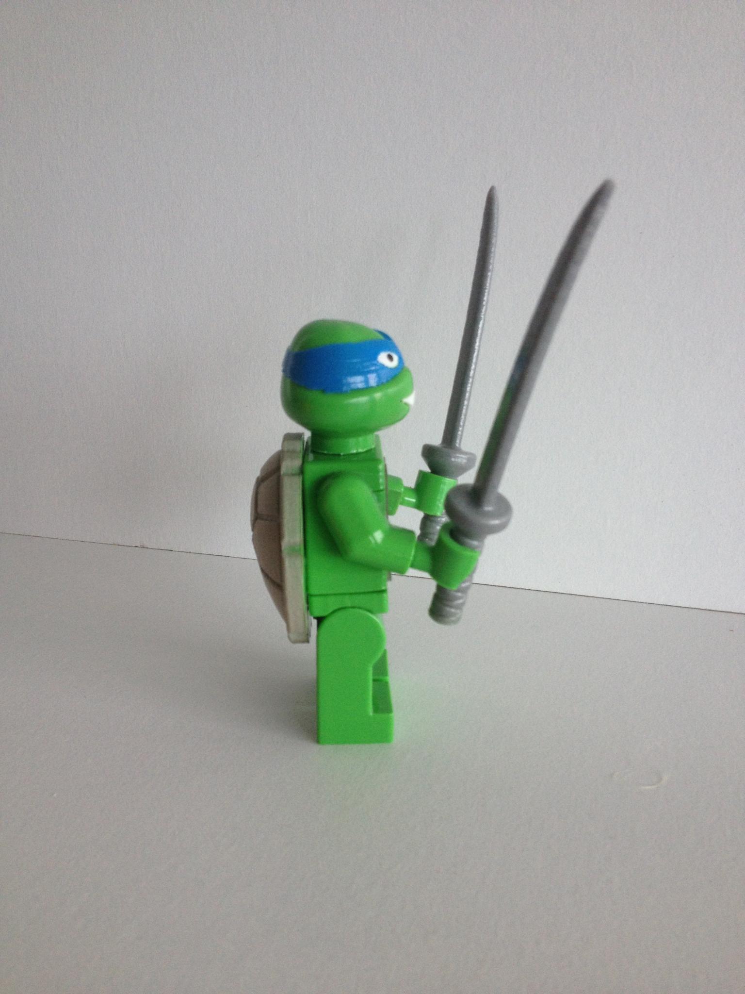

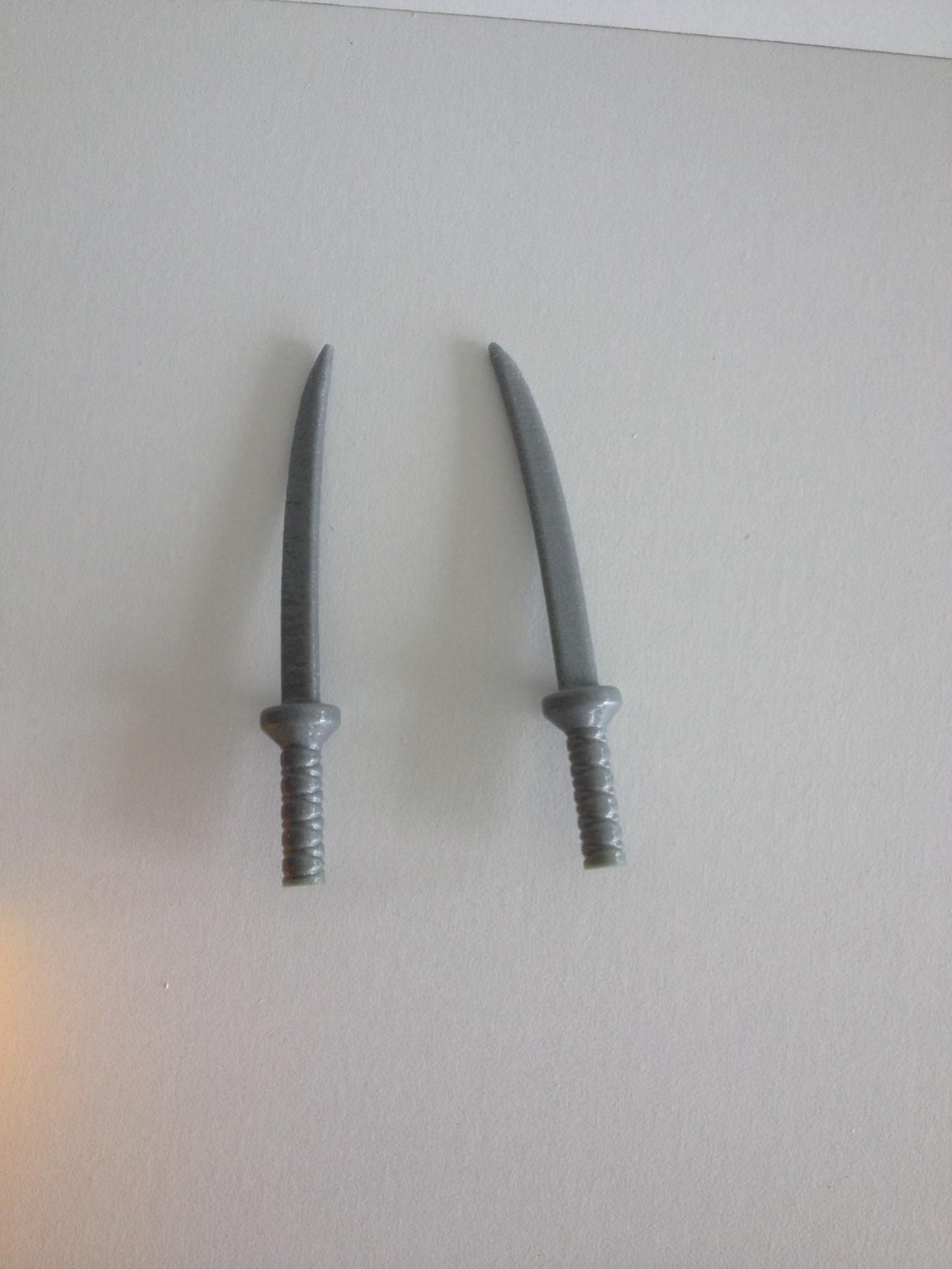

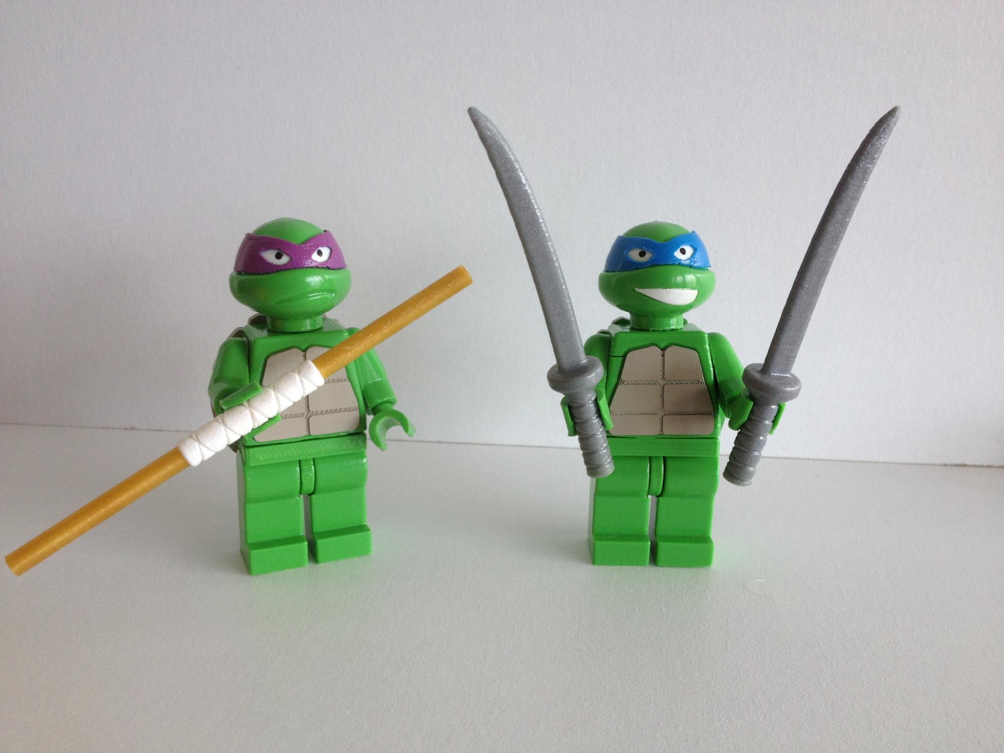

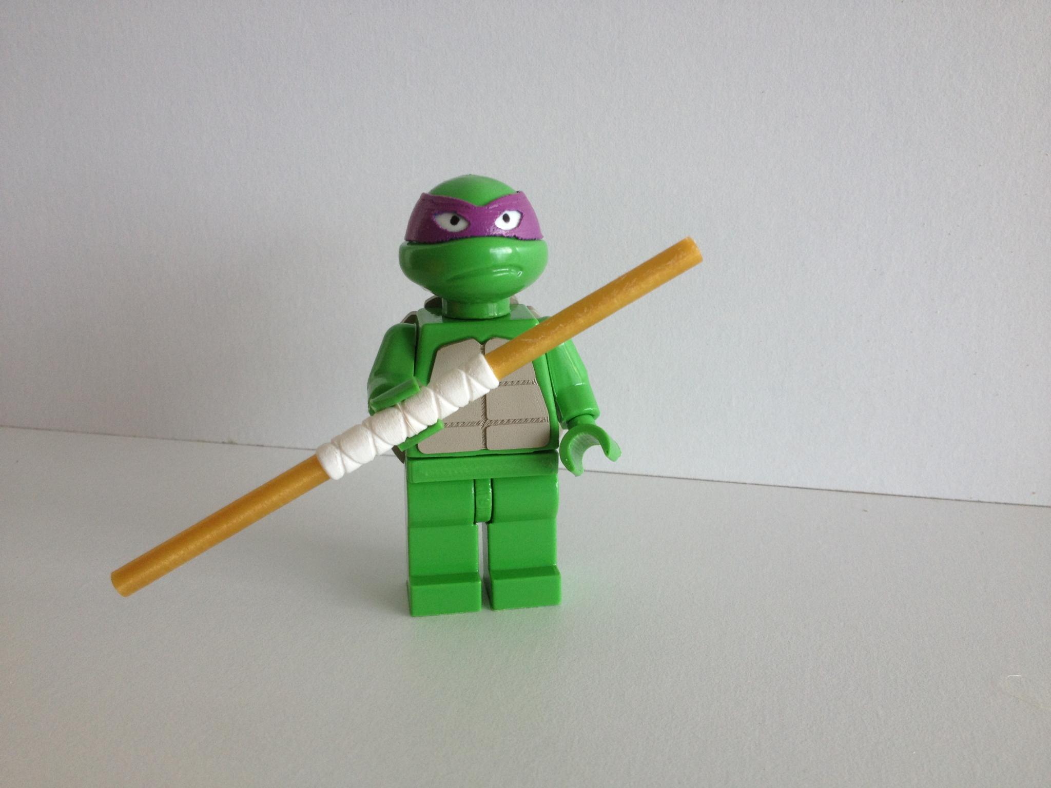

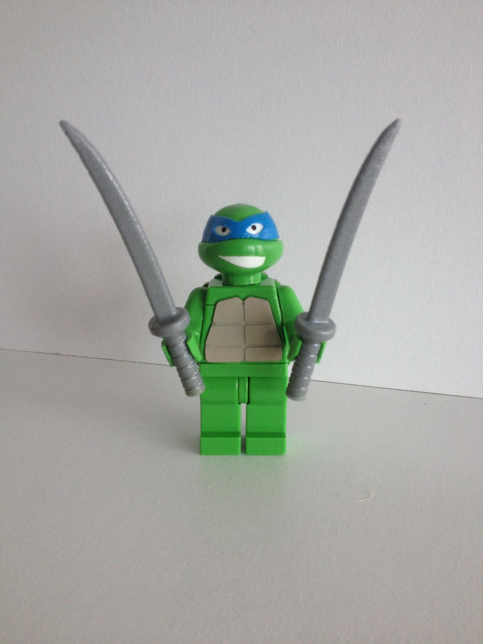

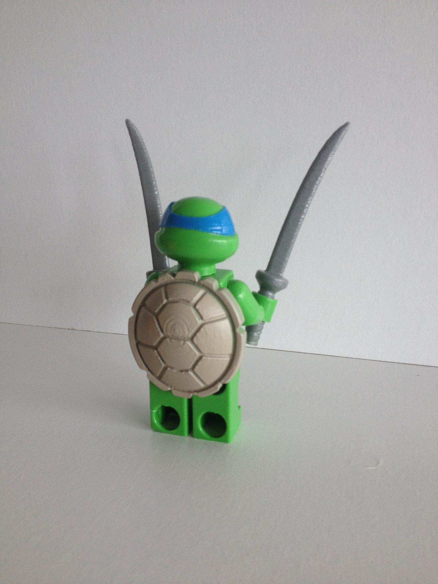

Les armes de Leonardo sont terminées:
IMG_3860.thumb.JPG.d8b6341e672f3cdb8a2f740ca63de774.JPGIMG_3861.thumb.JPG.b512404be67d98a2b869487953c608d3.JPGIMG_3862.thumb.JPG.ee6864b39a8a7bafa9c102c5cd6cec07.JPGIMG_3863.thumb.JPG.eba5cd81f30ab81de7568dec7a81f5bd.JPG
Ce personnage étant mon 1er essai, il comporte pas mal d'imperfections, mais dans l'ensemble ça va. Si je devais réimprimer les armes, je les raccourcirai d'1 bon cm...

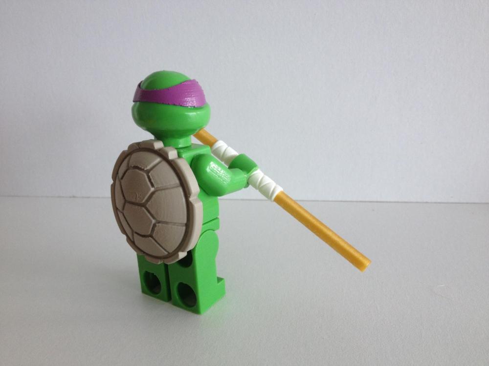

Le baton de Donatello a été imprimé en 2 parties qui ont été recollées par la suite. Un trou dans chaque moitié, au diamètre du filament, a permis un alignement parfait des 2 parties:
