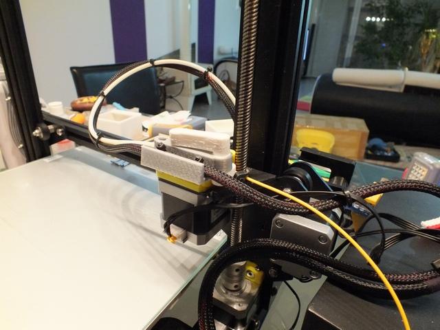

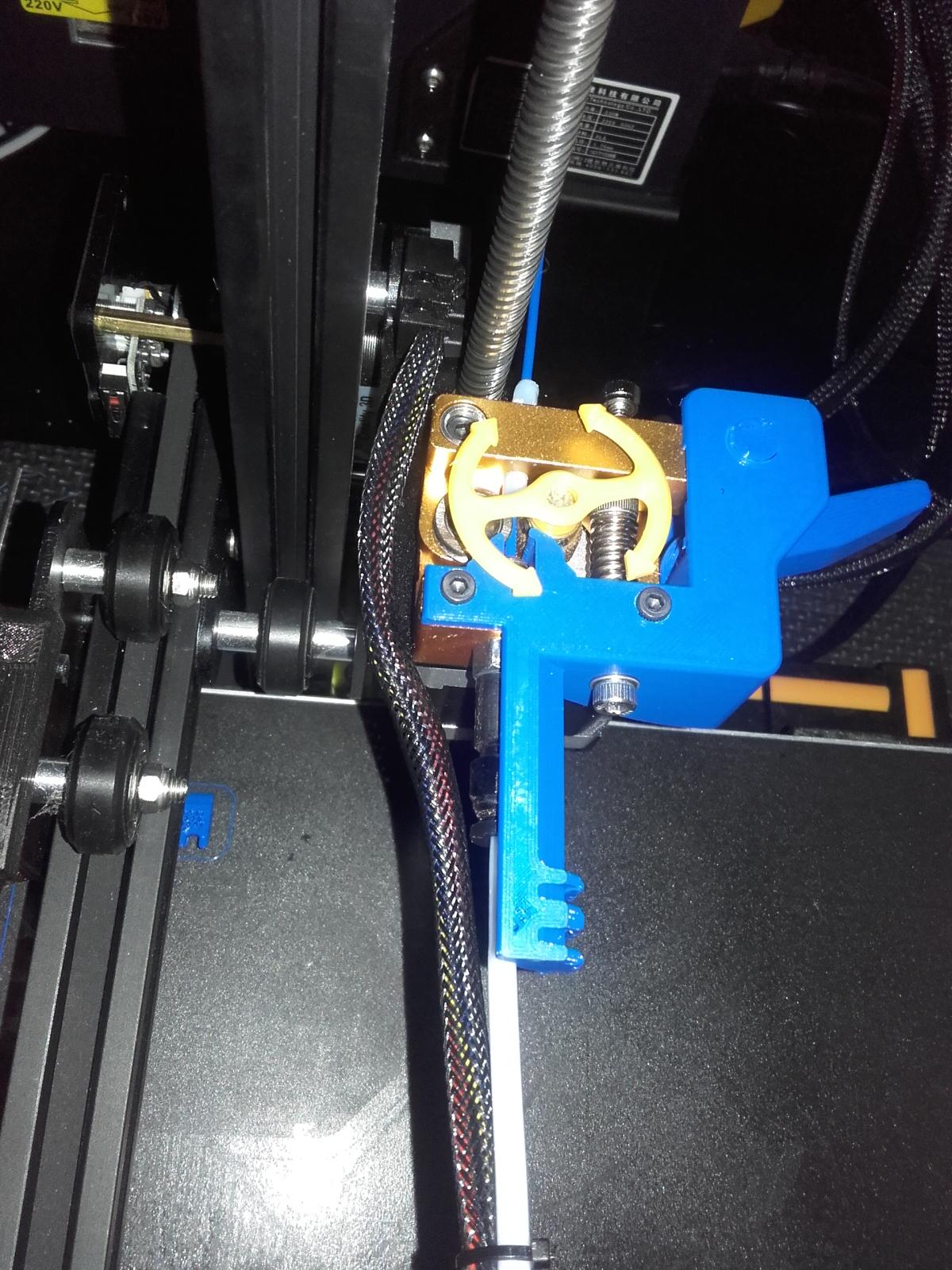

rmlc460 Posté(e) Novembre 15, 2017 Partager Posté(e) Novembre 15, 2017 Le 11/11/2017 at 12:53, Sonfils a dit : Ca fait maintenant un peu mal aux doigts si je reste appuyé sur la gâchette trop longtemps Pour ne plus avoir mal au doigt, tu peux imprimer le petit levier (Extruder Clamp) que tu trouveras dans mes réalisations sur Thingiverse! J'ai d'ailleurs récemment modifié une pièce pour supporter le câble en provenance de la tête Lien vers le commentaire Partager sur d’autres sites More sharing options...

rmlc460 Posté(e) Novembre 15, 2017 Partager Posté(e) Novembre 15, 2017 il y a 53 minutes, nicolas65 a dit : j'en ai fais une également une pièce pour supporter le câble, ou pour serrer la pince? Lien vers le commentaire Partager sur d’autres sites More sharing options...

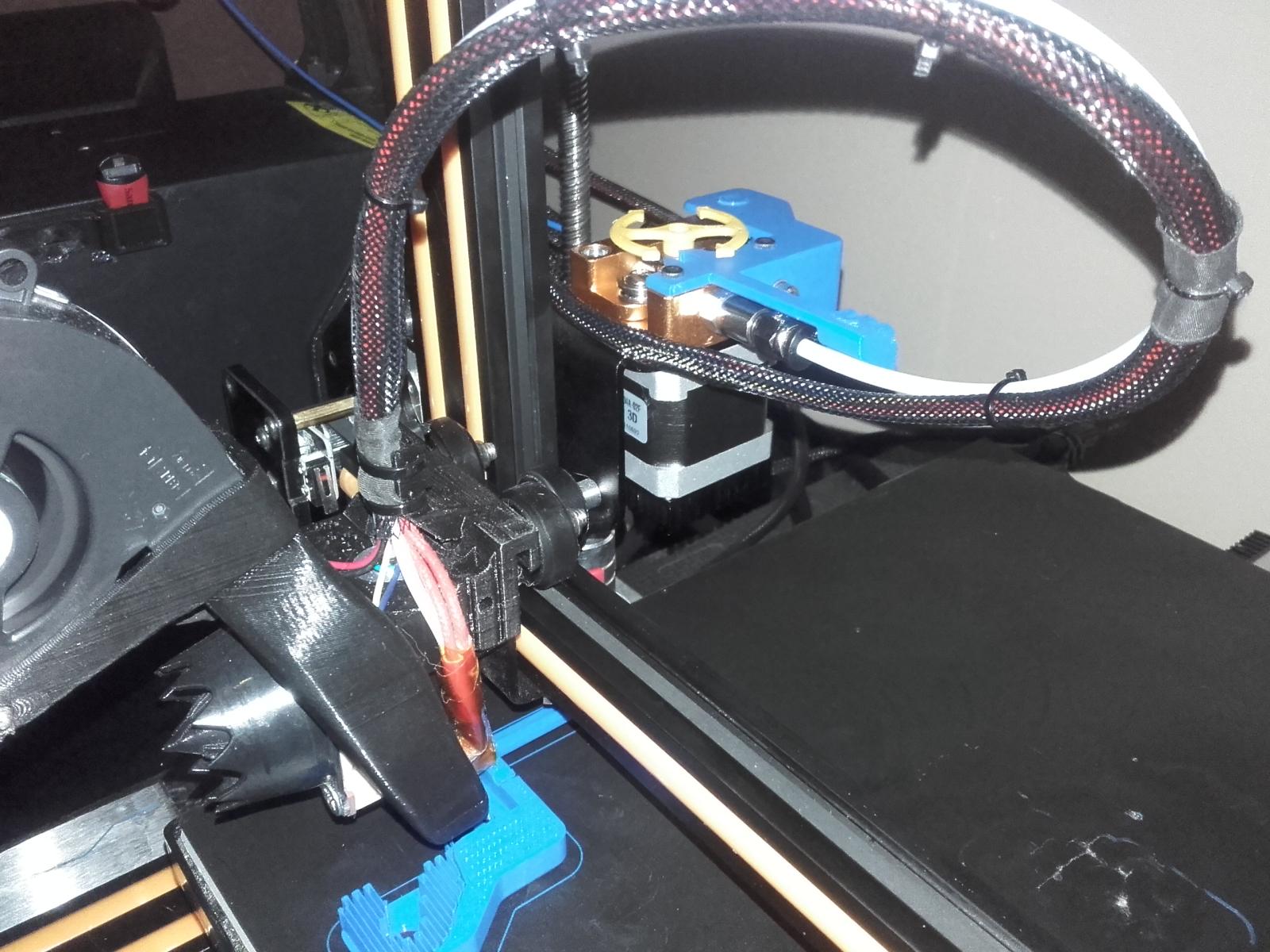

rmlc460 Posté(e) Novembre 15, 2017 Partager Posté(e) Novembre 15, 2017 Ah oui, mais je ne parlais pas de la sortie du câble, mais bien d'un support au niveau de l'extrudeur: Qui doit d'ailleurs être compatible avec ton chemin de câble latéral, ya pas de raison. Chez moi, c'est encore un peu le bordel! Mais ce qui m'embête dans ton système, c'est que d'après ce que j'ai compris, il faut le piquer sur les vis qui tiennent les roulettes de Z. Mais bon, ceci dit, c'est vrai que ça fait plus propse, je vais lancer une impression, histoire d'avoir le pièce en main. Lien vers le commentaire Partager sur d’autres sites More sharing options...
nicolas65 Posté(e) Novembre 15, 2017 Partager Posté(e) Novembre 15, 2017 avec mon guide la cable passe de l'autre coté pas besoin de support mais justement j'en ai fais un sur mon machin d'extrudeur, en fait j'hésite même à faire un piece ou je serrerais le tube ptfe avec des vis pour éviter tout risque de tube déboité et 100m de filament dans la piece ! pour l'instant j'ai fais que des fixations par colliers qui devrait éviter de forcer sur le connecteur du tube ptfe, j'attends de recevoir le scotch fibre pour le support sur la tête d'impréssion je l'ai intégré à mon support de tête e3d on le vois le sur la photo, d'ailleur cette piece avait été imprimée avec les premiers et mauvais réglages de la tête e3d ca se voit ! après mon guide c'est pas entièrement pour l'aspect car c'est derrière c'est surtout pour pas créer de pannes avec les cables, que ce soit propre et que ca ne force pas sur les connecteurs Lien vers le commentaire Partager sur d’autres sites More sharing options...
