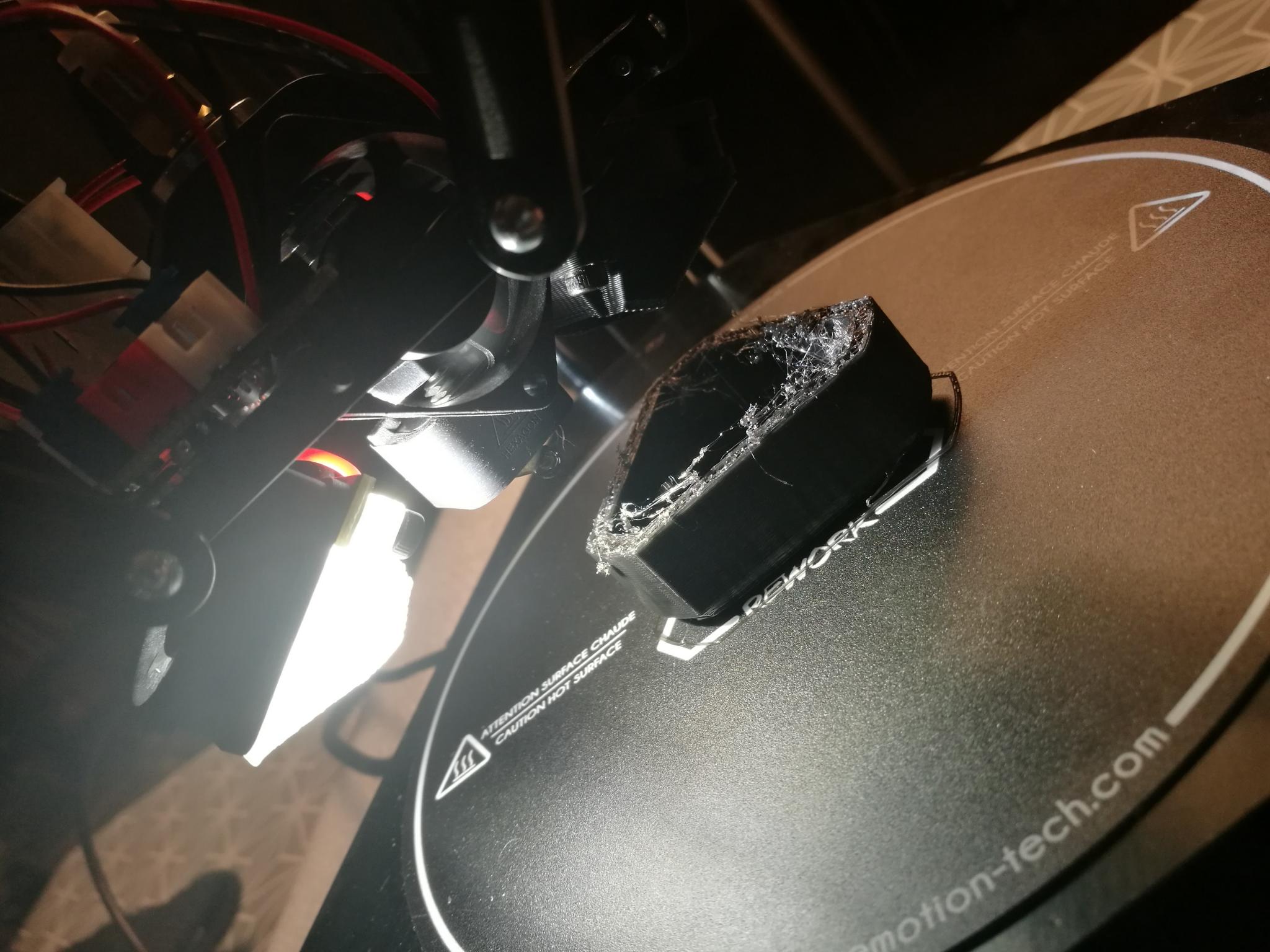

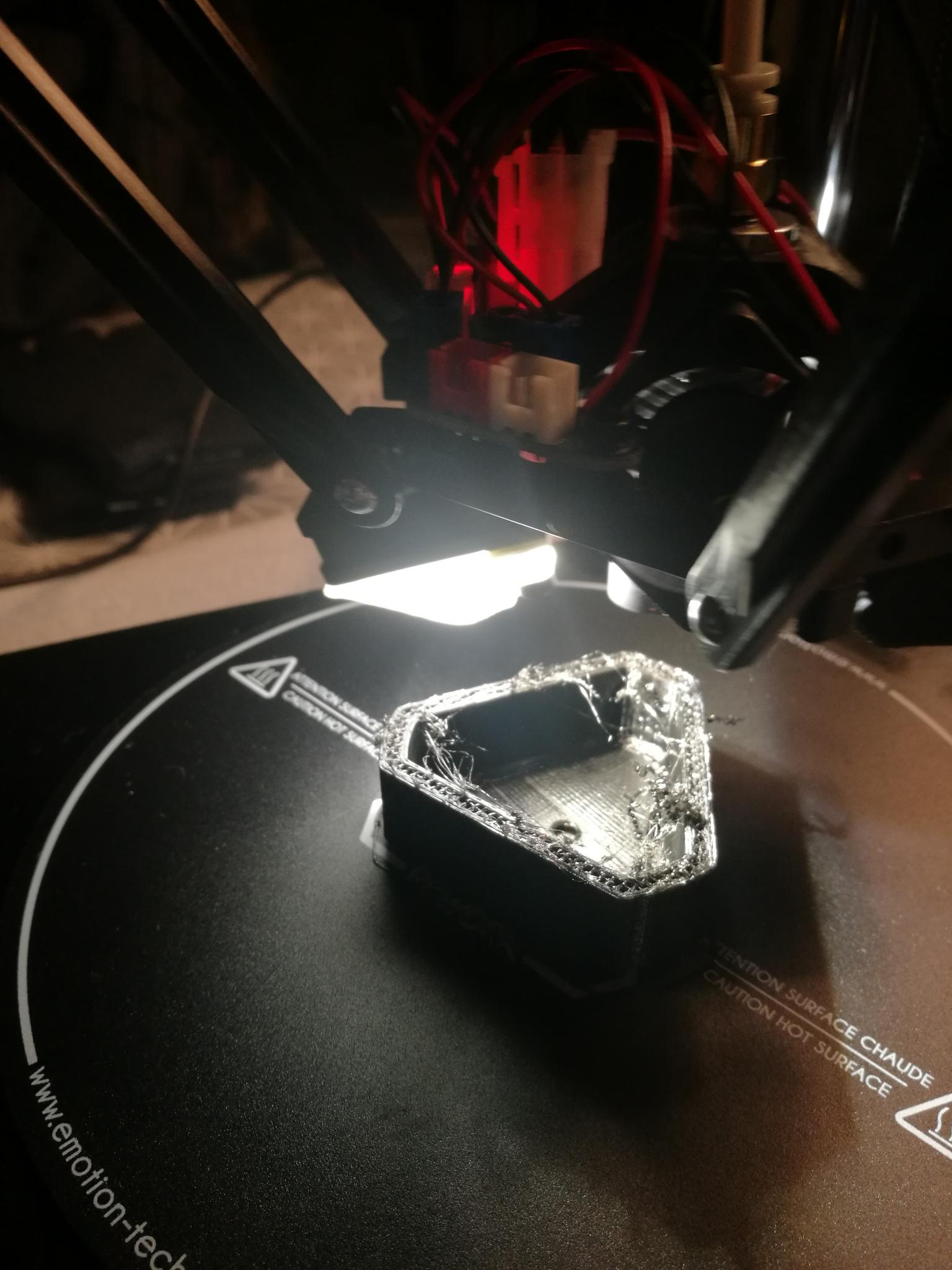

Titimoby Posté(e) Novembre 17, 2017 Auteur Posté(e) Novembre 17, 2017 Bon, dommage, j'ai cru que la première impression serait bonne du premier coup. J'ai d'abord eu une sorte de toile d'araignée comme sur la photo, puis le filament semble avoir cessé de sortir. Bon, j'ai jamais imprimé aussi longtemps avec ma précédente imprimante, c'est déjà pas mal, mais surprenant.
Marlequeen Posté(e) Novembre 18, 2017 Posté(e) Novembre 18, 2017 Tu peux nous montrer le dessous de l'impression ratée avant de la jeter ? C'est le PLA d'échantillon fourni avec la machine ? L'emostruder était bien réglé ? (molette entre à moitié vissée et complètement vissée ?) Quel est l'état du fil au niveau de l'emostruder (grignoté ?)
Titimoby Posté(e) Novembre 18, 2017 Auteur Posté(e) Novembre 18, 2017 voilà une photo du dessous de la pièce. c'est surtout le fait que le filament ait cessé de couler qui m'inquiète. Je vais vérifier manuellement que ça coule correctement. C'est bien le PLA fourni, la molette me semble bien positionnée. le filament est légèrement crénelé, la marque de la roue d'entrainement je pense.

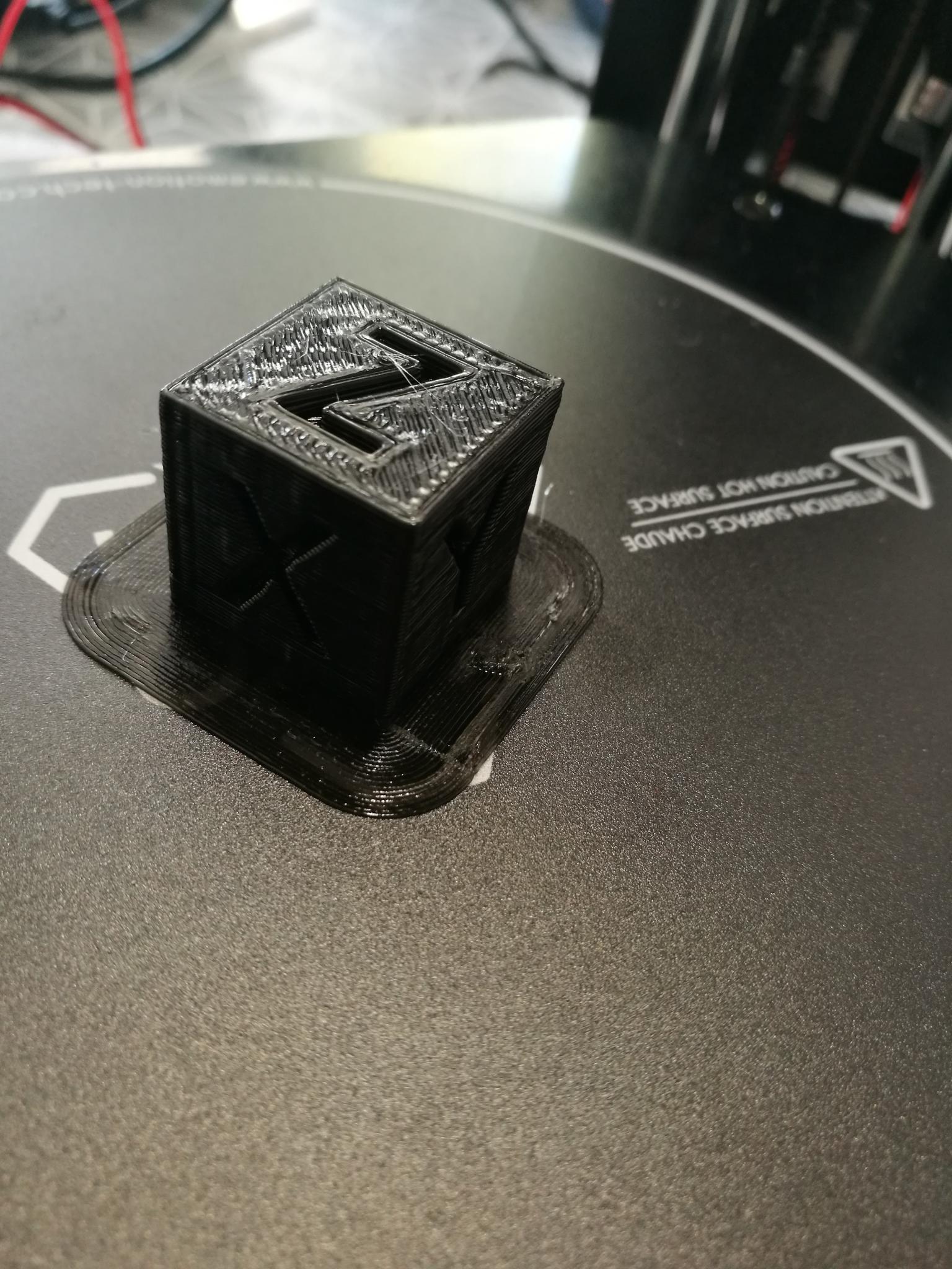

Titimoby Posté(e) Novembre 18, 2017 Auteur Posté(e) Novembre 18, 2017 Du coup, comme CuraEngine ne voulait pas apparaître dans RepetierHost, je suis passé à Cura que je préfères de toute façon. J'ai pris le profil Kossel Mini comme conseillé par Siegel et j'ai imprimé un cube de test : https://www.thingiverse.com/thing:1278865 Le cube a été imprimé en 0.4, je voulais juste vérifier que ma micro delta allait bien ça c'est bien passé, je pense que le souci d'extrusion vient du filament d'essai en vrac sans bobine et dévidoir.
Marlequeen Posté(e) Novembre 18, 2017 Posté(e) Novembre 18, 2017 Perso je n'ai rien pu faire avec l'échantillon fourni avec la boite, je l'ai jeté (mais c'était peut-être parce que je débutait à l'époque et que j'avais d'autres soucis à régler.. ) Congrats en tous cas!
