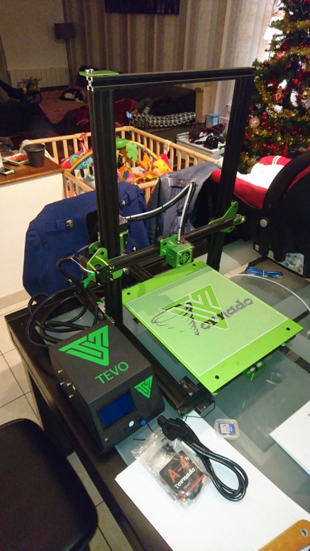

articho Posté(e) Novembre 14, 2017 Partager Posté(e) Novembre 14, 2017 Bonjour à tous ! Pour info je viens de me commander une petite tevo 3D tornado sur Gearbest ! L'imprimante me revient à 266€ avec le code promo "Tornados" , et je verrai si je me prends de la douane ou pas. J'ai longtemps hésité avec la CR10-S, mais le prix et les quelques détails de finition m'ont fait pencher vers la tevo. Je n'ai pas d'expérience dans le domaine de l'impression mais ces modèles ont l'air très facile d'accès. En paralèlle j'ai commandé du PLA chez grossiste 3D, pour pouvoir m'essayer à quelques pièces. En tout cas j'ai hâte de la recevoir, et je ne manquerai pas de vous faire un retour une fois installée et testée ! Cordialement, L'artich' Lien vers le commentaire Partager sur d’autres sites More sharing options...

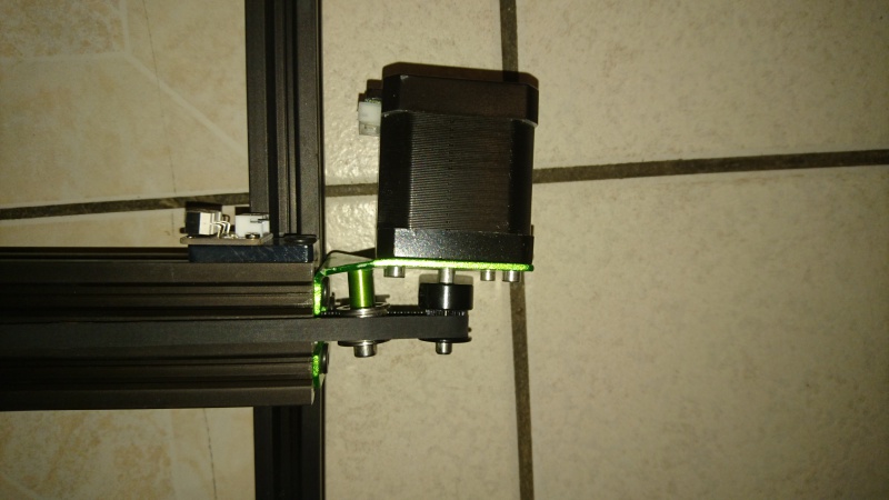

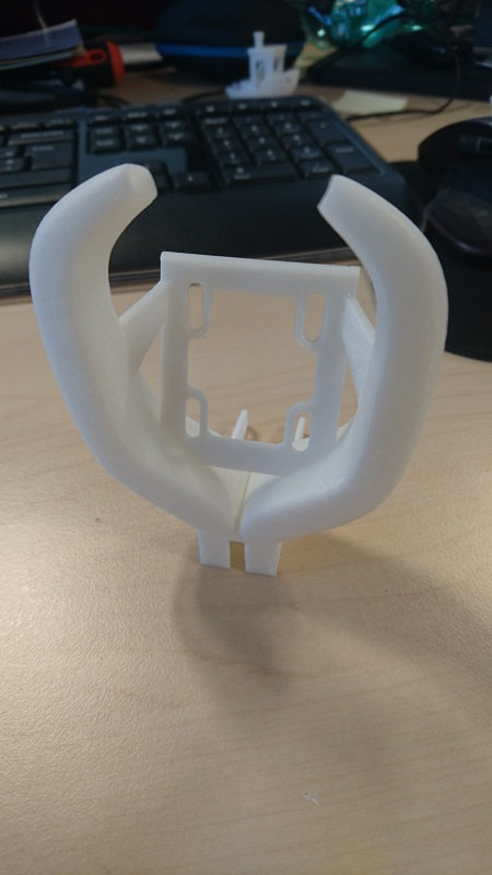

articho Posté(e) Janvier 8, 2018 Auteur Partager Posté(e) Janvier 8, 2018 (modifié) Bonjour à tous! Ca y est, j'ai reçu l'imprimante ! Pas encore testée car bébé dormait hier soir et je ne me rends pas compte du bruit que ça fait, mais au moins elle est assemblée ! Dans l'ensemble c'est bien emballé, il y avait juste le support moteur des Y qui était bien tordu !! mais ça reste de la tole fine, j'ai redressé tout ça a la main et ma fois c'est propre. J'enverrai quand même une petite requette à GearBest. Il me reste à faire du cable management pour sécuriser tout ca, et regler le plateau d'impression. Sinon le montage est vraiment enfantin Pour info pas de PLA dans le colis, ça m'a un peu surpris.... heureusement que j'en avais commandé par anticipation ! Je pense faire le cube xyz et le petit bateau de benchmark pour commencer, puis assez rapidement un support de filament car il n'est pas inclus non plus (mais ça je le savais). Il va surtout falloir que je me plonge dans les paramètres Cura... ce qui reste le plus obscure pour moi. A bientot ! L'artich Modifié (le) Janvier 8, 2018 par articho Lien vers le commentaire Partager sur d’autres sites More sharing options...

rmlc460 Posté(e) Janvier 12, 2018 Partager Posté(e) Janvier 12, 2018 Ah oui quand même! Ta photo du Y, c'est avant ou après que tu l'arranges??? Lien vers le commentaire Partager sur d’autres sites More sharing options...

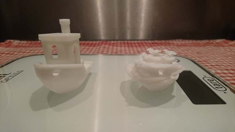

articho Posté(e) Janvier 12, 2018 Auteur Partager Posté(e) Janvier 12, 2018 Salut a tous. La photo c'est avant que je l'arrange bien sur J'ai imprimé le cube xyz, et ça s'est plutôt très bien passé. Par contre après j'ai déplacé l'imprimante et j'ai bougé le switch des Z... en essayant d'imprimer le benchy j'ai eu des gros layer shift sur l'axe des Y. Je suppose que c'est parce que j'ai mon bed qui n'était plus au bon niveau du coup. Dès que j'ai un peu de temps je vous fait un retour plus complet. J'ai réglé mes V-ref hier soir, commandé de nouveaux ventilos, de quoi faire un dual Z, des smoother... bref je n'ai pas encore exploité la machine que je veux déjà bricoler plein de choses Non pas qu'elle en ait besoin, c'est juste que ça m'éclate tout autant que d'imprimer A bientôt promis pour une review plus en détail 1 Lien vers le commentaire Partager sur d’autres sites More sharing options...

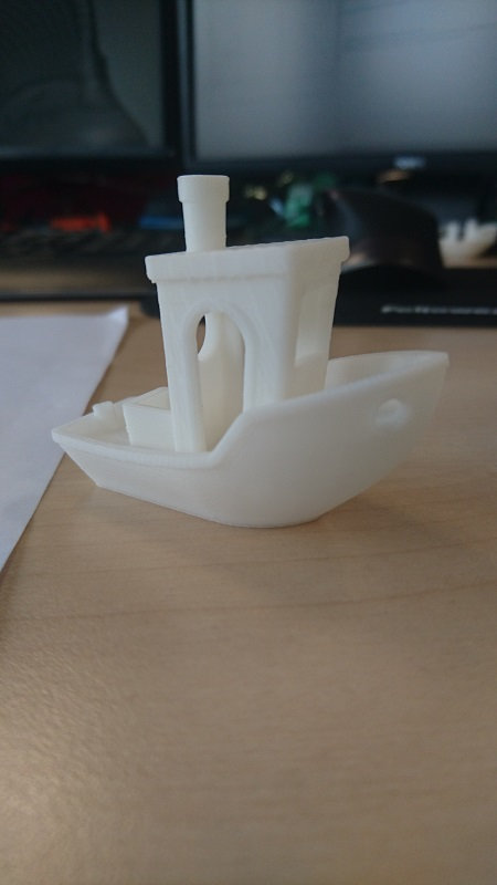

articho Posté(e) Janvier 19, 2018 Auteur Partager Posté(e) Janvier 19, 2018 (modifié) Bonjour à tous ! Je prends un peu plus de temps pour vous faire mon retour sur la tornado. Assemblage : rien de compliqué, la notice est belle avec de beaux screenshoot CAO de la tornado mais ça manque un peu de détails je trouve. Aucune information par exemple sur le montage du plateau d'impression, même si ça reste assez logique, quelques images auraient pu aider certains débutant ! (dont je fais partis) Le réglage du plateau est une vraie galère avec les petites molettes d'origine, j'ai déjà hate d'imprimer des versions plus grandes ! Première impression, un cube XYZ plutot très propre, je suis bien content. Je me rends tout de suite compte de l'importance du régalge du plateau. Trop serré la première couche a tendance à trop coller au plateau, pas assez elle se décole. Mais une fois bien réglée c'est un régal. Je me lance dans un benchy, et ça ne va pas, mais alors pas du tout ! Vous pouvez le voir à droite sur l'image ci-dessous. C'est ce qu'on appelle le layer shit. Renseignement pris sur le groupe facebook (qui est rempli d'infos) , il y a de grandes chances que ça vienne du réglage des V-ref. Et effectivement vous pouvez voir le résultat à gauche après réglage ! Une sacré différence. Petit bémol : je trouve les steppers très bruyants. A voir si plus tard je passe sur différents drivers mais il faut changer la carte principale pour ca. Je vais maintenant vous mettre quelques photos, lister les tutos que j'ai suivis et les mods que je conseille... avec ma toute relative expérience bien sur Liste des modifs / mods / réglages qui sont à mon avis à faire : 1- cable management à faire 2- réglage des Vref et esteps/mm suivant ces deux vidéos : Révélation 3-un support de cable pour le plateau (version courte pour ma part) 4- un spool holder parce que absent dans le packaging. Perso j'ai bidouillé un support avec une tringle à rideau et un tabouret pour les premières impressions. 5- des molettes pour le bed leveling !!! 6-changer les ventilos de la control box qui font beaaaaauuuucoup de bruit. 7-changer le ventilo de la hotend + un nouveau convecteur d'air. Celui que vous voyez en photo plus haut. (radial fan fang sur thingiverse). J'ai hate de voir l'effet que ça aura sur mes prints. 8-installer des smoothers pour réduire le "salmon skin" 9-eventuellement changer la board et les drivers pour réduire le bruit des steppers. Et voila ! Kevin Modifié (le) Janvier 19, 2018 par articho Lien vers le commentaire Partager sur d’autres sites More sharing options...

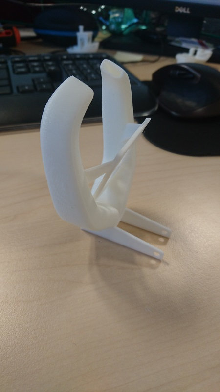

damien3003 Posté(e) Janvier 19, 2018 Partager Posté(e) Janvier 19, 2018 au secours apres la realisation des test benchy et la plaque de forme voir le photo l'imprimante a fait m'importe quoi voir la photo du benchy bleu que faut il faire Lien vers le commentaire Partager sur d’autres sites More sharing options...

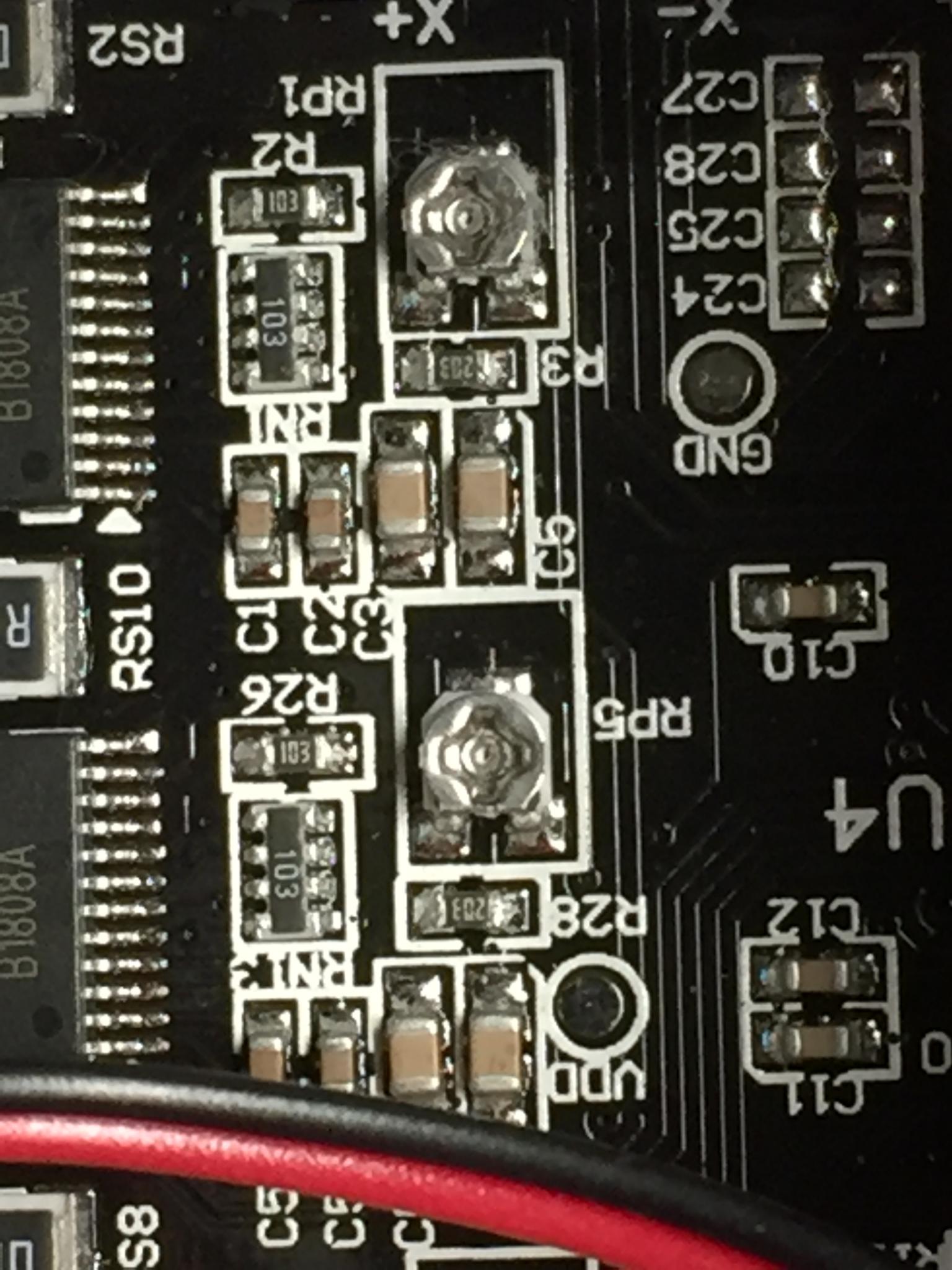

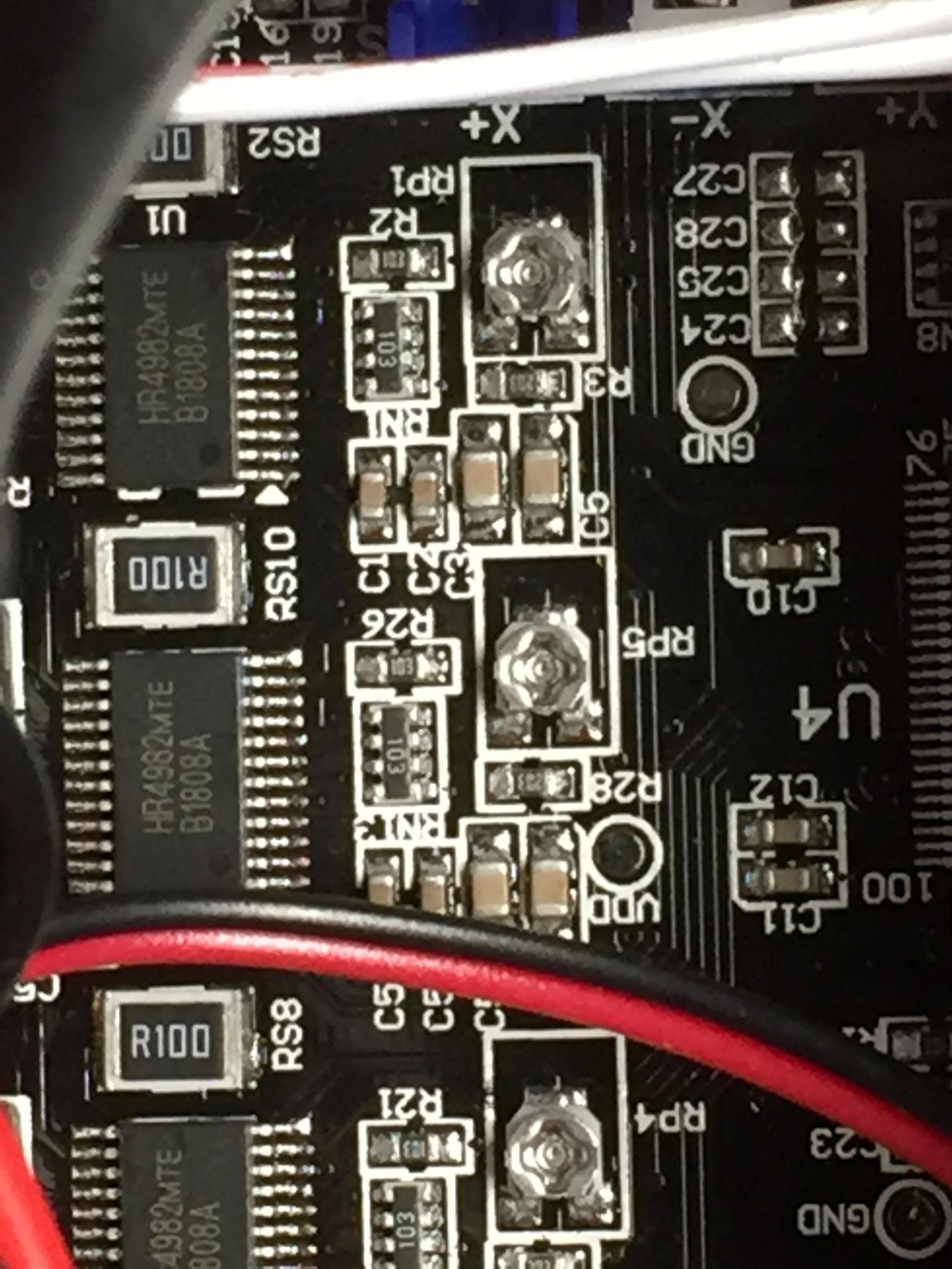

sweex59 Posté(e) Février 12, 2018 Partager Posté(e) Février 12, 2018 J'ai oublié, une question , encore me dirais vous, j'aimerais controler et ajuster si besoin les steppers, mais sur ma carte je n'ai pas la point de soudure ou positionner mon testeur. pouvez vous me l'indiquer sur la photo. j'ai une carte MKS base V1 Lien vers le commentaire Partager sur d’autres sites More sharing options...

Invité Posté(e) Février 13, 2018 Partager Posté(e) Février 13, 2018 Il y a 10 heures, sweex59 a dit : aimerais controler et ajuster si besoin les steppers, mais sur ma carte je n'ai pas la point de soudure ou positionner mon testeur. Si tu mets le positif sur le potentiomètre et le négatif sur un ground n'importe où ça doit fonctionner. Lien vers le commentaire Partager sur d’autres sites More sharing options...
