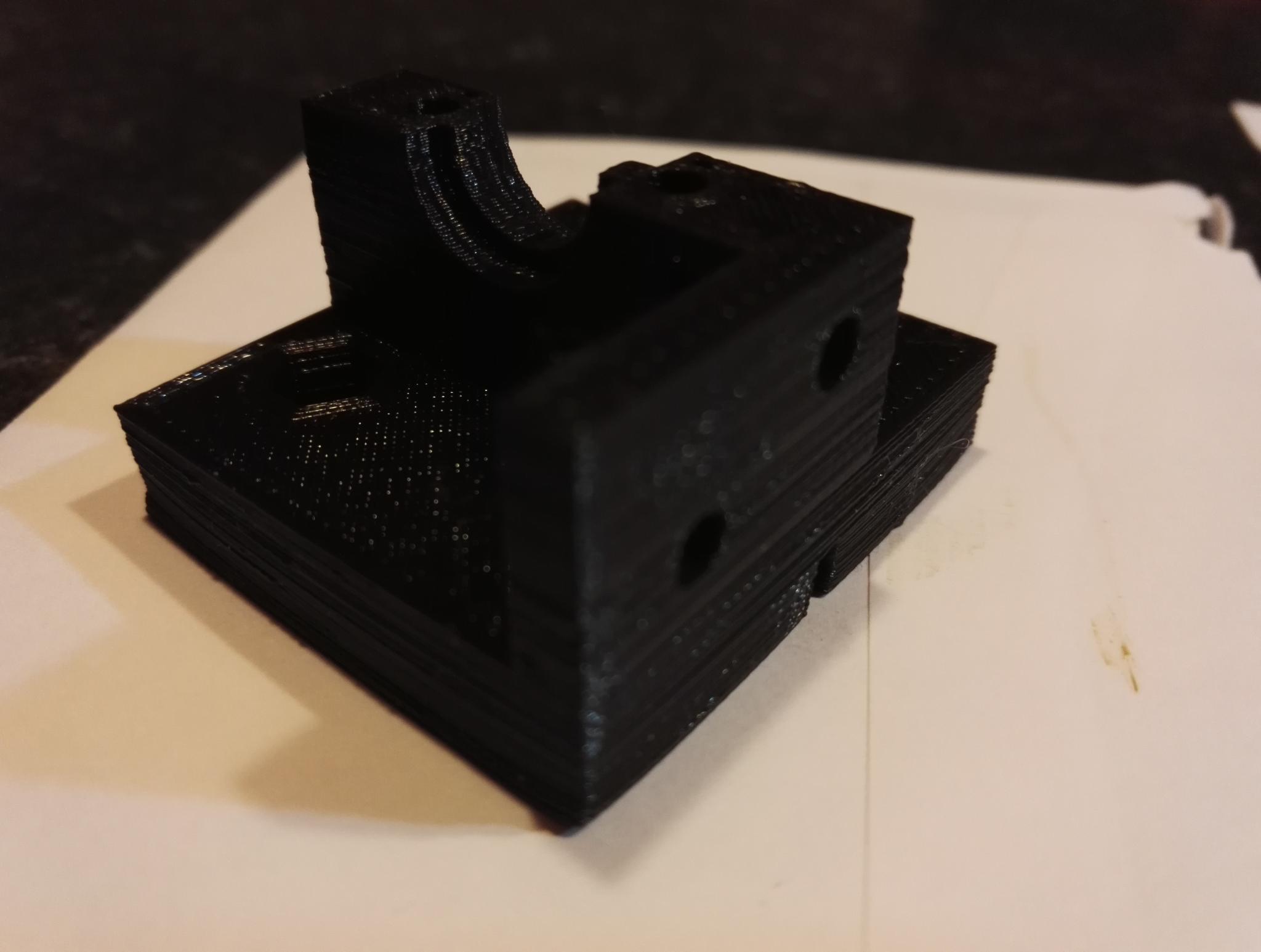

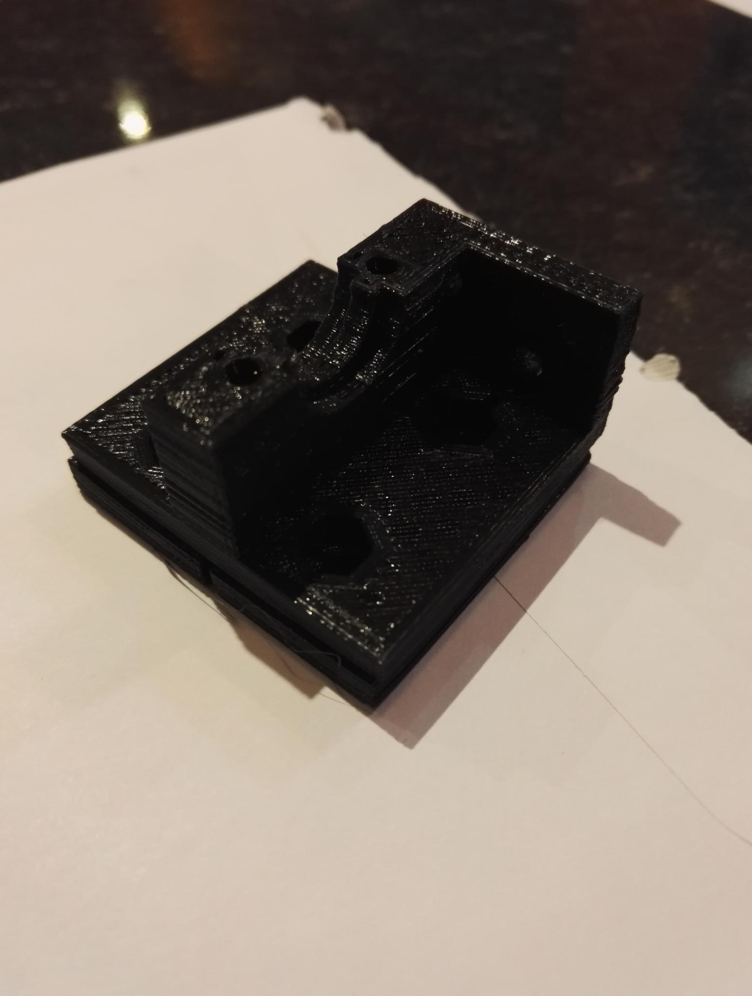

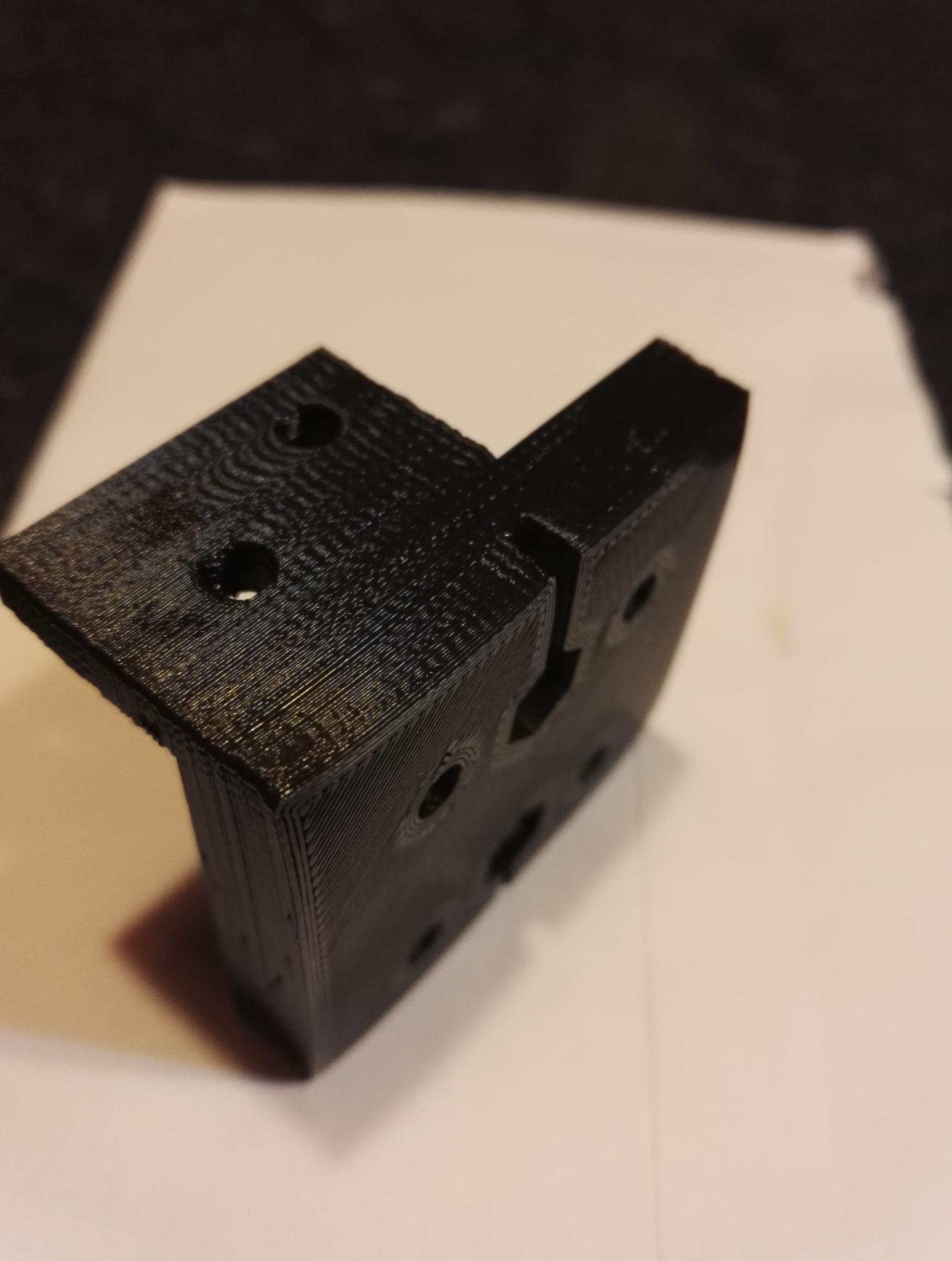

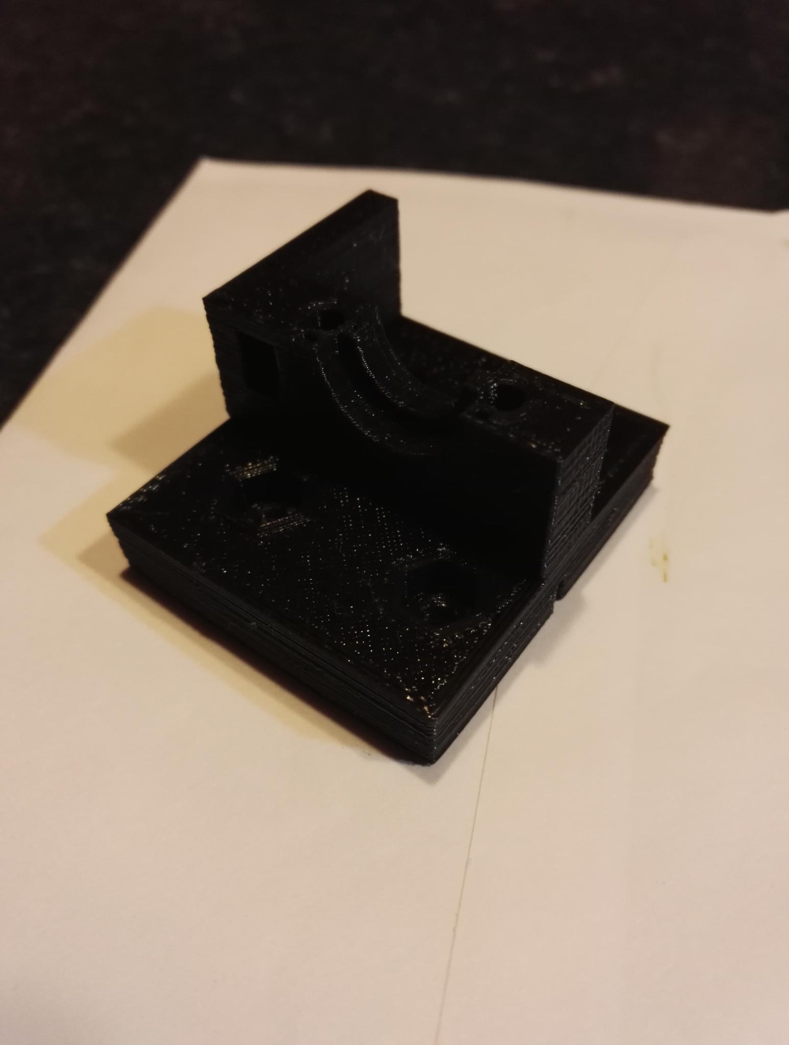

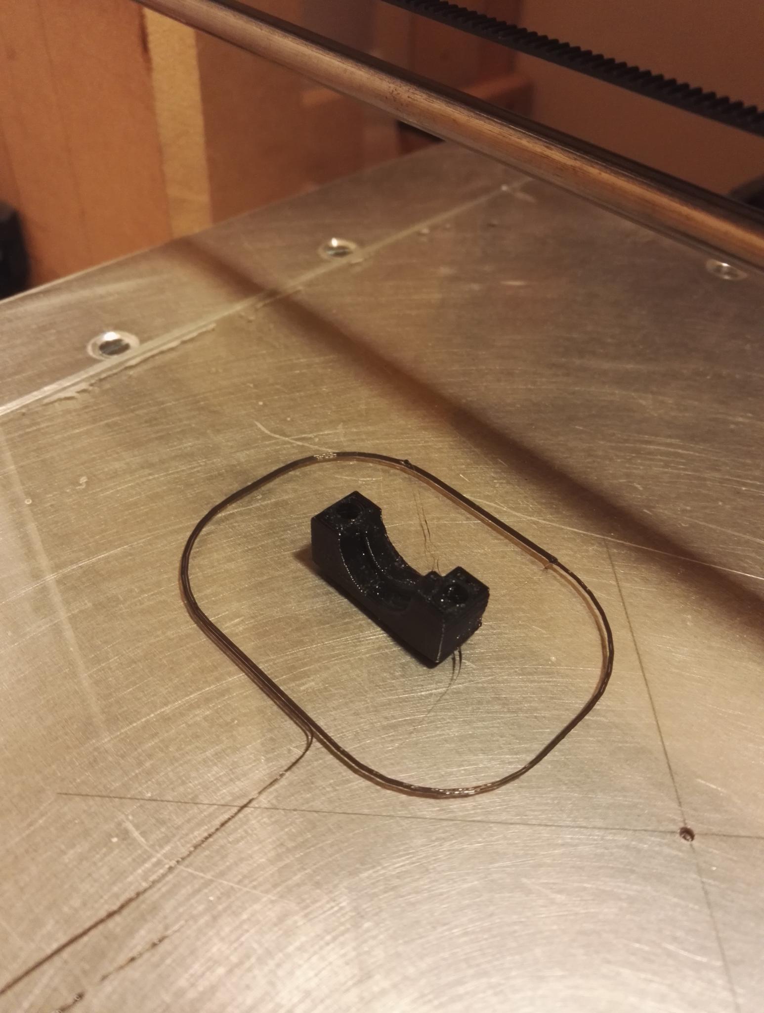

je voudrais avoir vos points de vu sur mes impressions pour pouvoir améliorer les réglages de ma machine
Merci
impression faites sous Repetier et trancher sous Slic3-r
diamètre buse 0.4
épaisseur de couche 0.2
épaisseur première couche 0.25
impression à 100%
support pour mon Bltouch fait a 100% en vitesse ( je l'ai refait a 50 % beaucoup mieux)
futur support 1 pour le radiateur de la buse

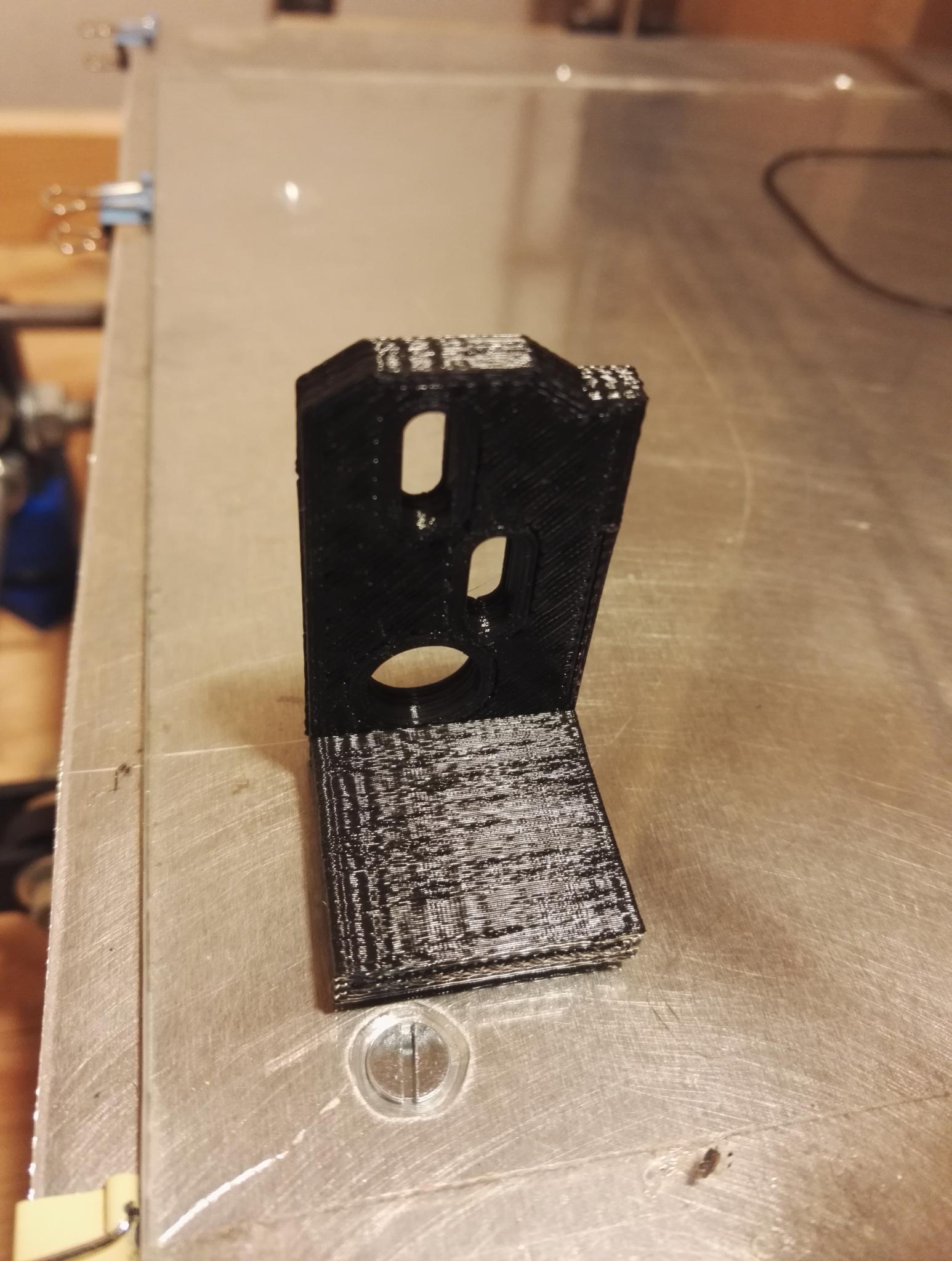

C'est pas moi qui pourrait te conseiller. C'est de l'ABS ou du PLA ? Tu chauffes à combien ?

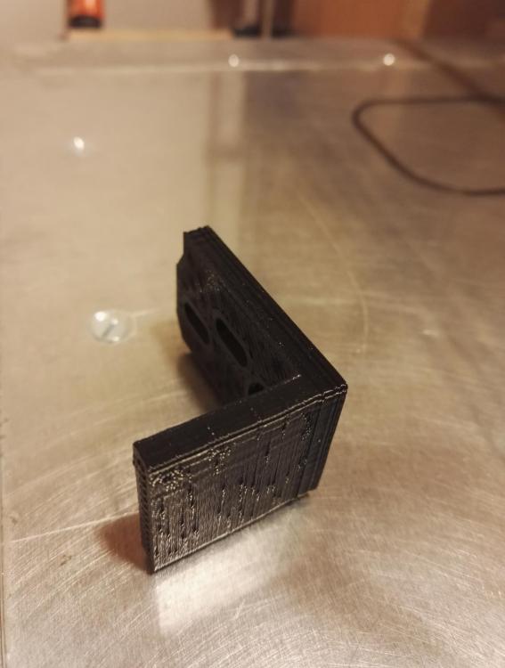

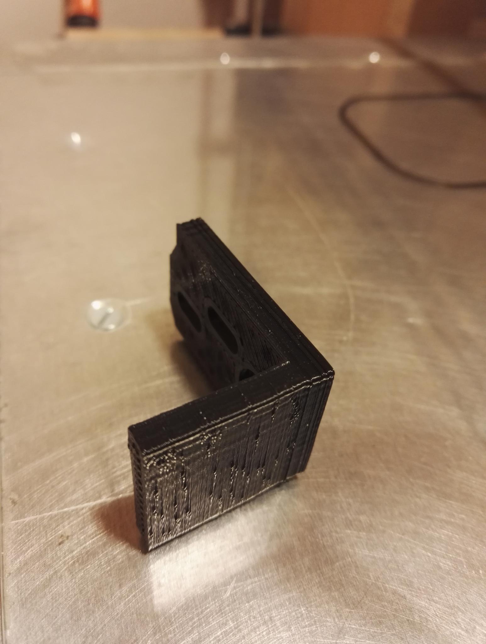

Sur la pièce en angle droit, la partie plane est relativement correct, puis la partie verticale commence bien et subitement ça part en vrille, jusqu'au bout.
Cela m'intéresse beaucoup de voir comment tu vas passer de ça, à une impression parfaite.
Comme on dit, "gros potentiel de progression"...

qu'elle est ton épaisseur de couche ?
t'a vitesse ?
ta température buse ?
Je tourne en PLA
pour l'instant je ne peut pas régler mon extrudeur à 100 mesure pour 100 demandé car défaut de vis de l'extrudeur
il va être remplacer par cela
 https://fr.aliexpress.com/item/3D-Printer-Parts-All-metal-Long-Distance-Remote-Extruder-Aluminum-Accessories-for-1-75mm-3mm-Bowden/32705116038.html?spm=a2g0s.9042311.0.0.UeiHwQ
alors pour les paramètres
en épaisseur je suis a 0.2
pour la première couche je suis a 0.25
pour la chauffe du plateau je tourne a 90 démarrage puis redescend 85°c
la température de buse je suis a 210 démarrage et passe ensuite a 205°c
et en vitesse je suis entre 50 a 60 %
et mon flow même si j'ai pas tous comprit dessus était régler à 1.1
Modifié (le) par vri8

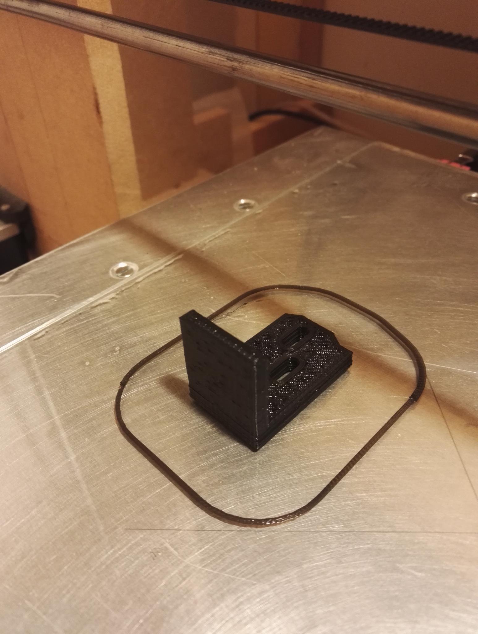

non je n'ai pas mit de brim
je pense que cela vient des températures extérieur
car comme je le disait sur l'autre sujet ou je détail ma Bête j'imprime avec des températures extérieur en dessous 10 degré
du coup quand le ventilo s'enclenche hop cela ce lève tous seul
je viens de relancé une impression en bouchant les troue autour de ma machine pour évité ce phénomène sinon je remonterai la température du plateau de 5 °C
pas bon de remonter ta t° plateau moi je la baisserai entre 60 / 70 car plus tu monte haut en t° plateau plus tu a des risque de warping
pour la buse voir 200° pas plus
le flow a 1
et  pour la rétractation a 2 avec une vitesse ? tu a quoi
Modifié (le) par Invité
il y a 1 minute, jacky a dit :
ok le prochain test serra parla
moi je suis a 50° plateau
buse a  200°
une vitesse d'impression a  de 70 mm/s
rétractation a 2 mm avec une vitesse de 80 voir 100
mais je suis sous mater control choses que tu c'est peut être dégât

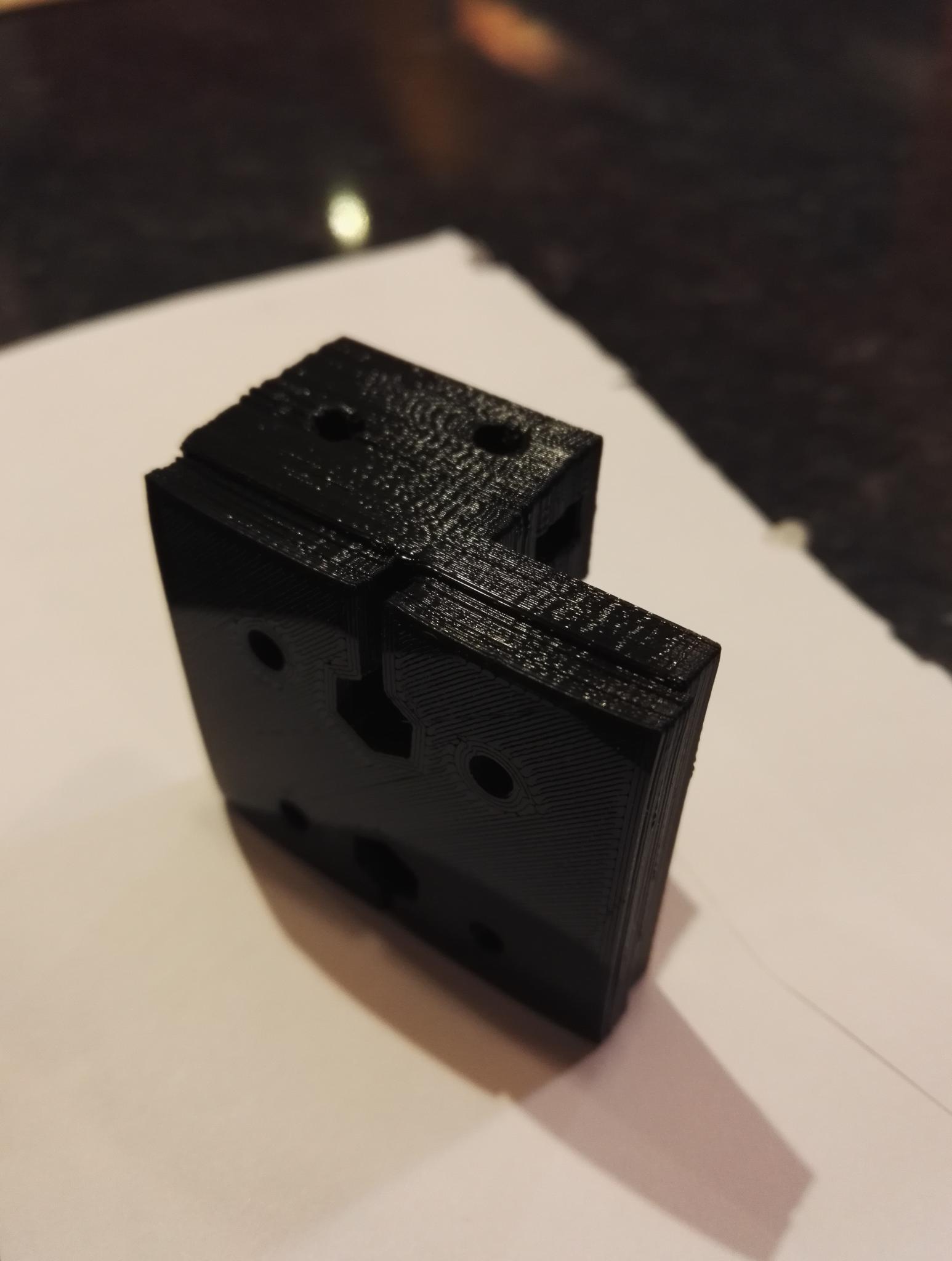

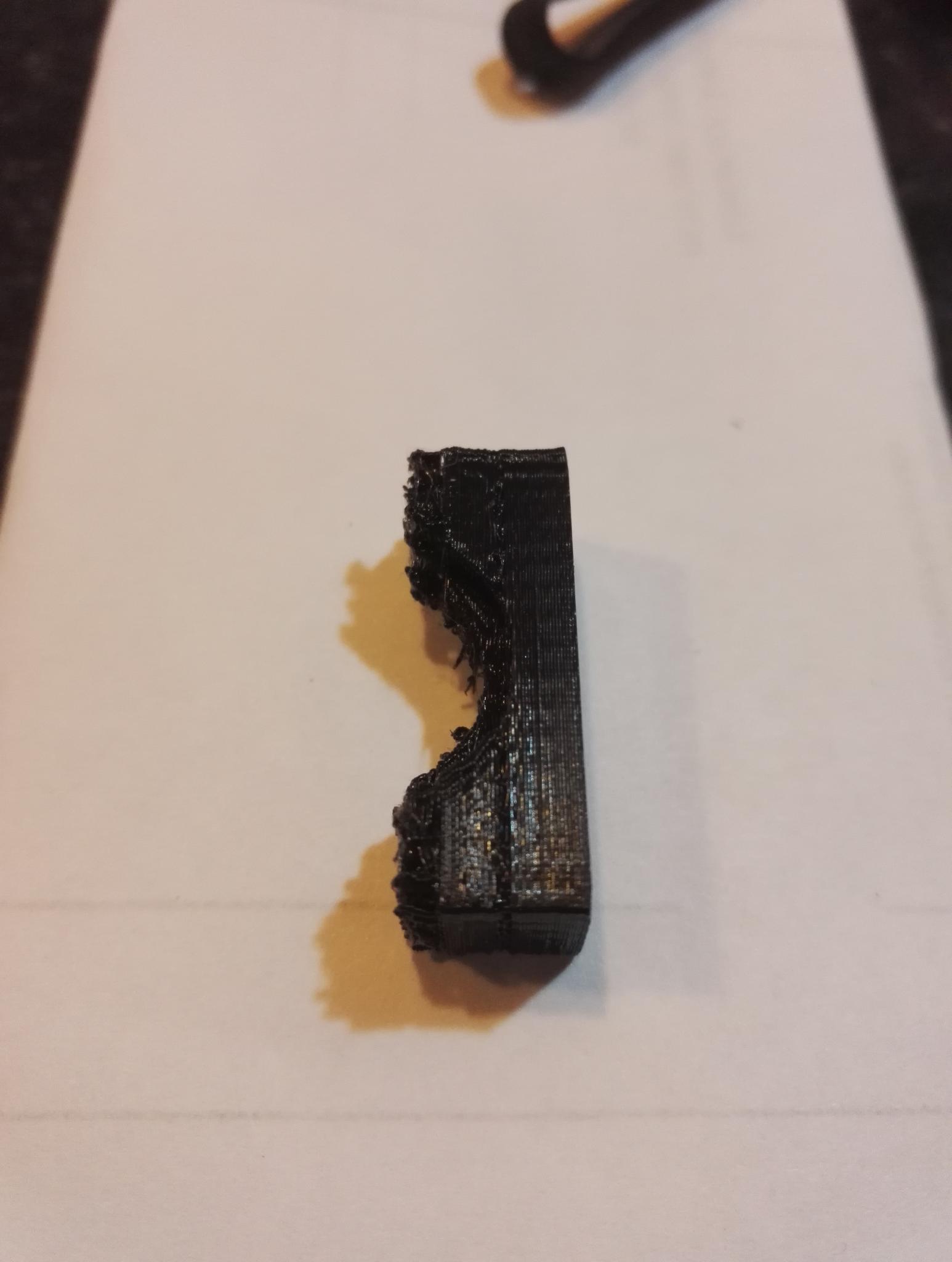

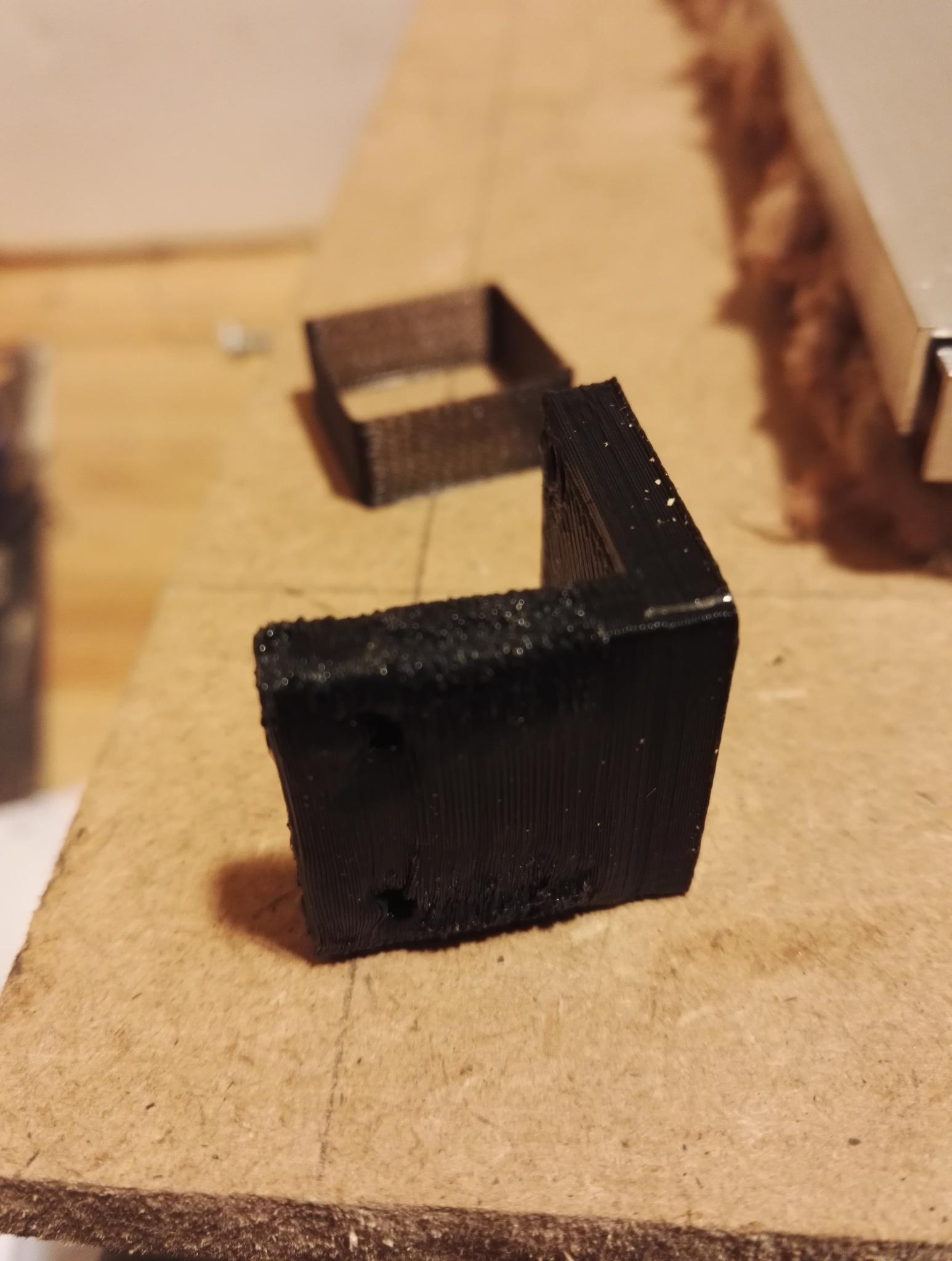

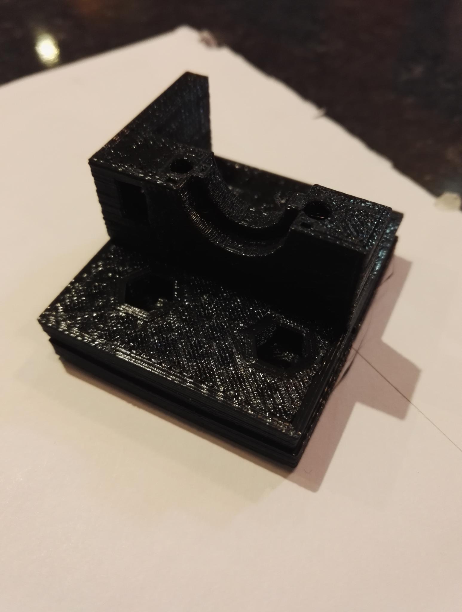

Voici l'impression de cette nuit
avec le flow à 1, à la place de 1.1
et mon bed légèrement monté a 90°C dans un caisson avec un peut moins de courant d'air température extérieur 7°C
la prochaine je descend le température du plateau
on n'est pas toujours obliger dans de mettre un brim en baissent bien la température du plateau entre 50° et 60° sa y fais déjas beaucoup
Il y a 9 heures, oracid a dit :
Pourquoi ne mets-tu pas de Brim ?
j'en est fait plein sans brim cela tient bien
pas eut besoin et c'est vrai que depuis que j'ai monter la température cela me le fait

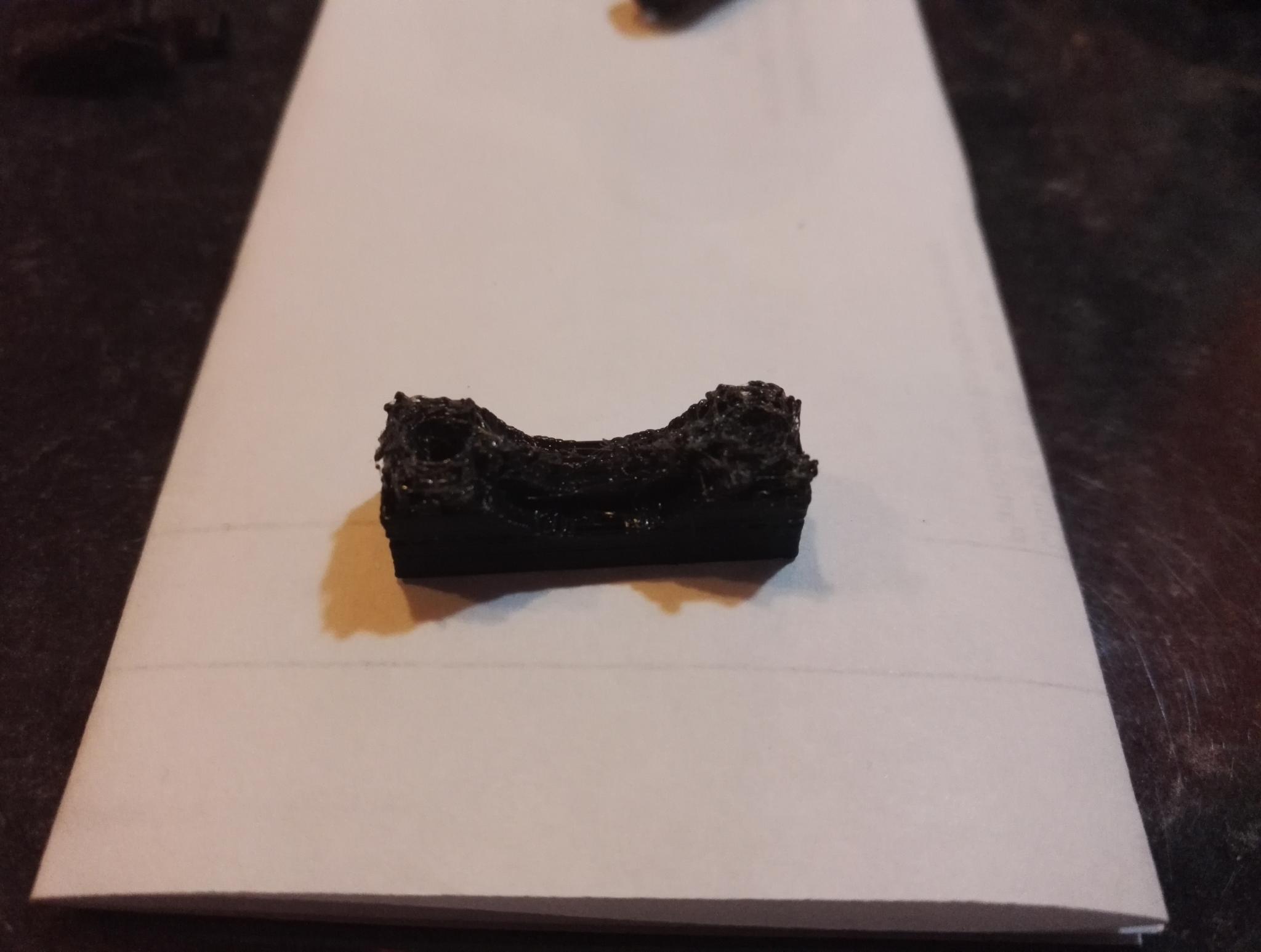

bon allez nouvelle pièce imprimer avec le lit a 70 je pense que je vais le descendre encore à 60
on avant vers la perfection :D:D ou pas ?
salut
oui se serai mieux avec 50° pour le plateau
coter couche épaisseur ex si ta une buse de 0.30 tu mais 0.3
re c'est bien pour la buse
pour la vitesse c'est plus ou moins vite en rapport de T° de buse
et coter remplissage tu peut le mettre a 100%
pour la vitesse je tourne a 50% j'arrive a monter a 70% pour les petites pièces
en remplissage je tourne a 50%
la prochaine je la ferai a 100% avec température a 50°C
tu verra le grains sera plus serré mais plus jolie en finition
