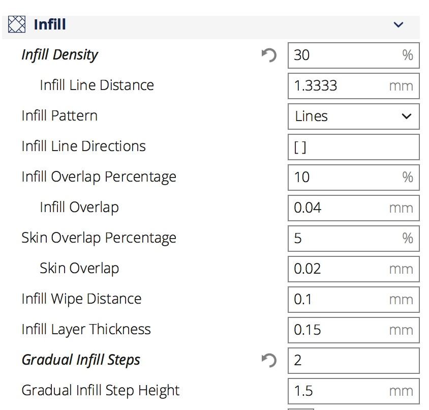

Je ne suis pas sure de répondre correctement à ta question, mais en tous cas dans Cura 3.0.4 tu peux paramétrer l'infill en fonction de son approche des parois. Je l'ai en anglais et ce paramètre s'appelle "gradual infill steps" dans la catégorie "infill".
Par exemple, pour un print détaillé, j'ai mi un infill à 30% et 2 de steps, le résultat est intéressant, avec 3 niveaux de densité de maillage selon l'approche des parois (donc y compris en X, Y)  et des top layers (en Z donc).
Par contre pas testé avec Simplify3D, que je n'ai pas acheté !

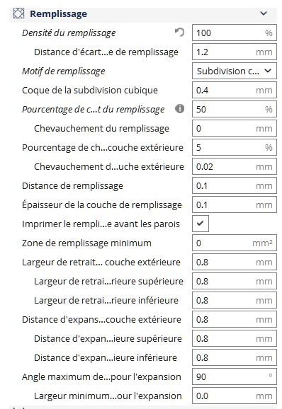

Je me demande si ce n'est pas parce que tu as mis 100% que l'option n'est pas dispo (de fait ça paraitrait logique ?)
Moi j'ai ça (voir l'option en gras) :

Edit : ah non, il faut choisir autre chose que la subdivision cubique comme mode d'infill pour que l'option apparaisse !
OK, il s'agit de la ligne "Etapes de remplissage progressif", qui disparait dans un seul cas: quand on choisit le motif "Subdivision cubique",
Le remplissage à 100% ne fait pas disparaître la ligne, mais le réglage passe automatiquement à 0

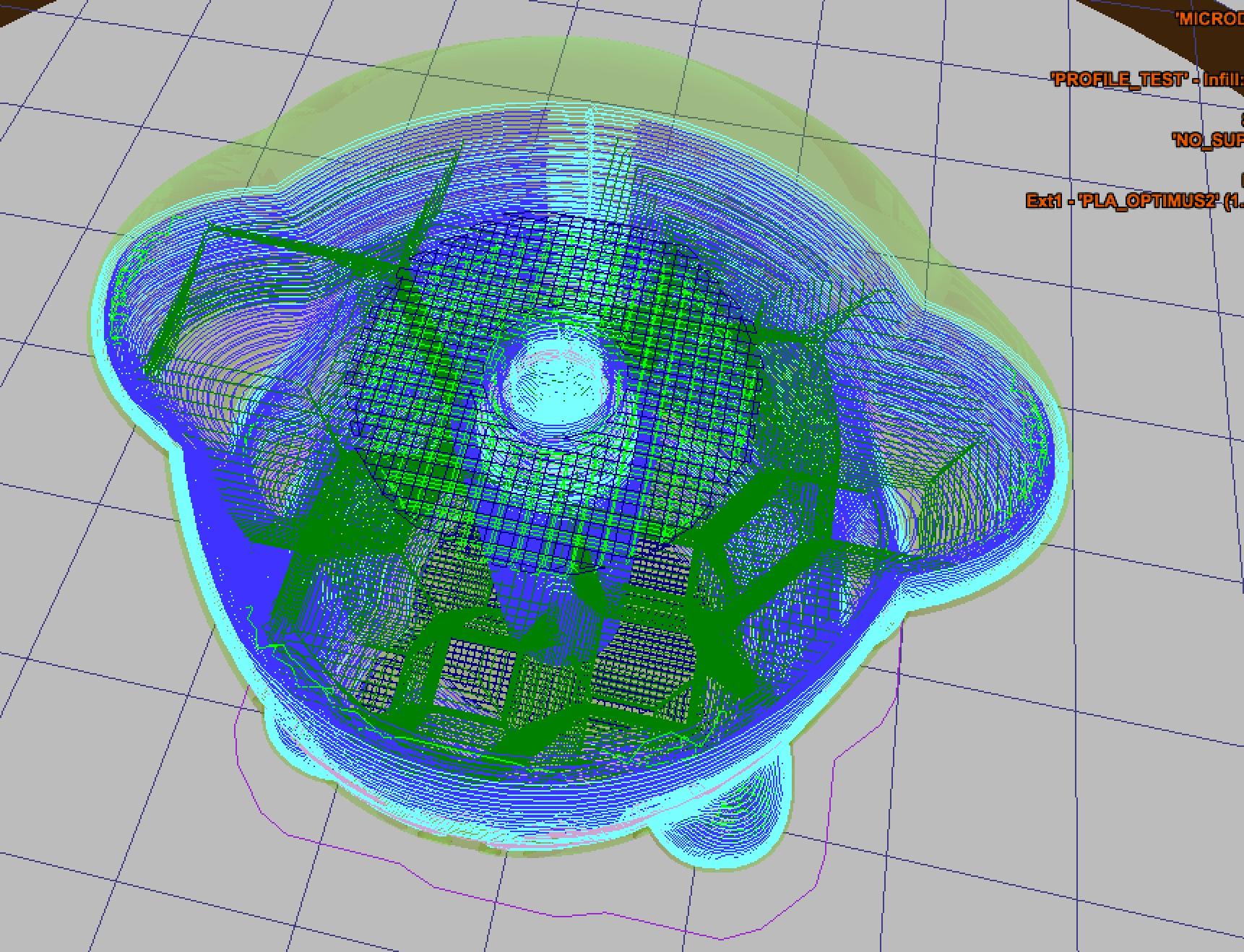

Quelques captures pour voir la différence de gestion entre Cura, KissSlicer et Slic3r Prusa.
Le modèle est celui-ci : https://www.thingiverse.com/thing:1188272

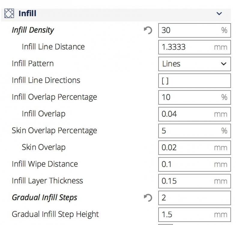

Dans Cura, avec le gradual infill steps à 2 et un infill de 30% :

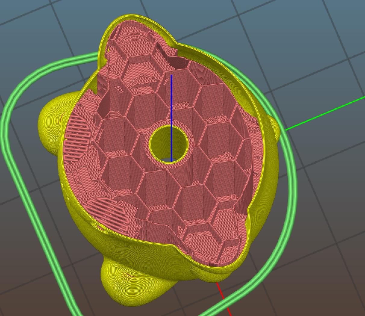

Dans Slic3r, c'est automatique :

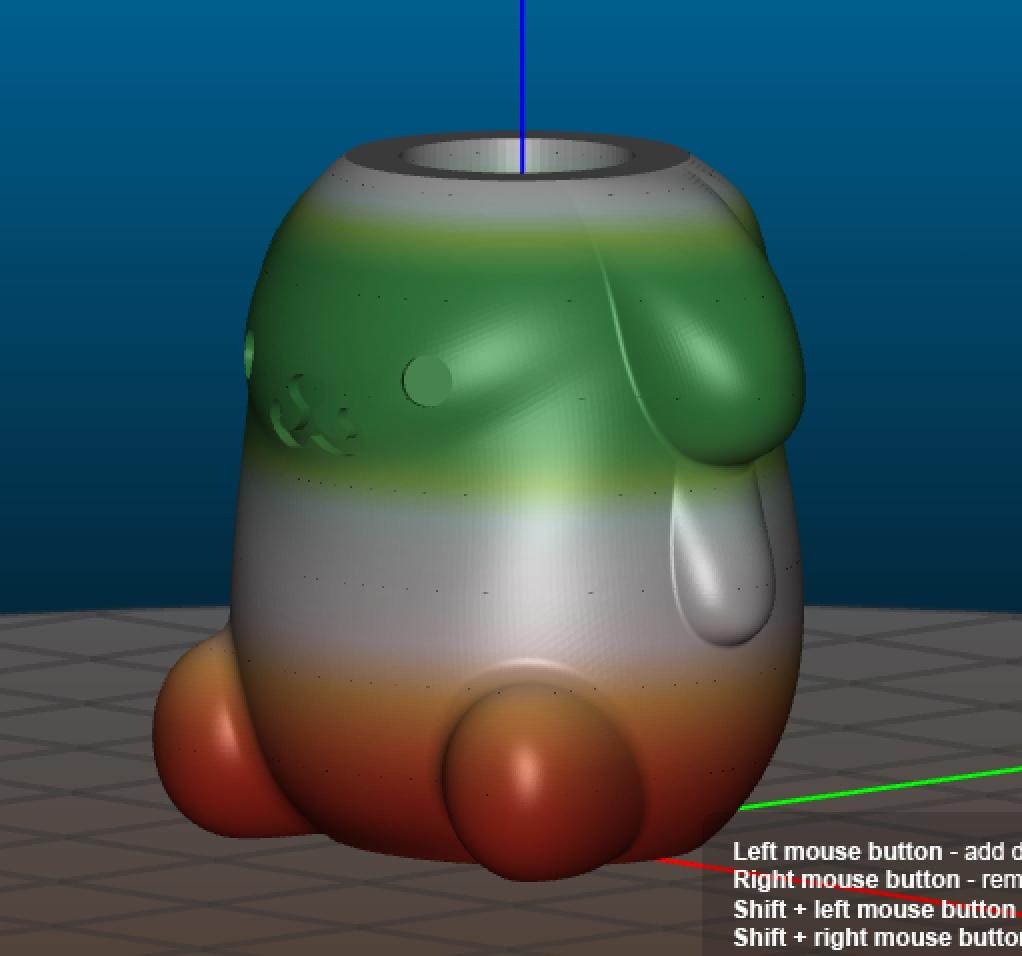

A noter qu'on peut affiner les couches en fonction des détails dans Prusa Slic3r (vert ce que j'ai sélectionné pour être plus fin que 0.15 et rouge ce que j'ai sélectionné pour être au max, soit 0.3) donc :

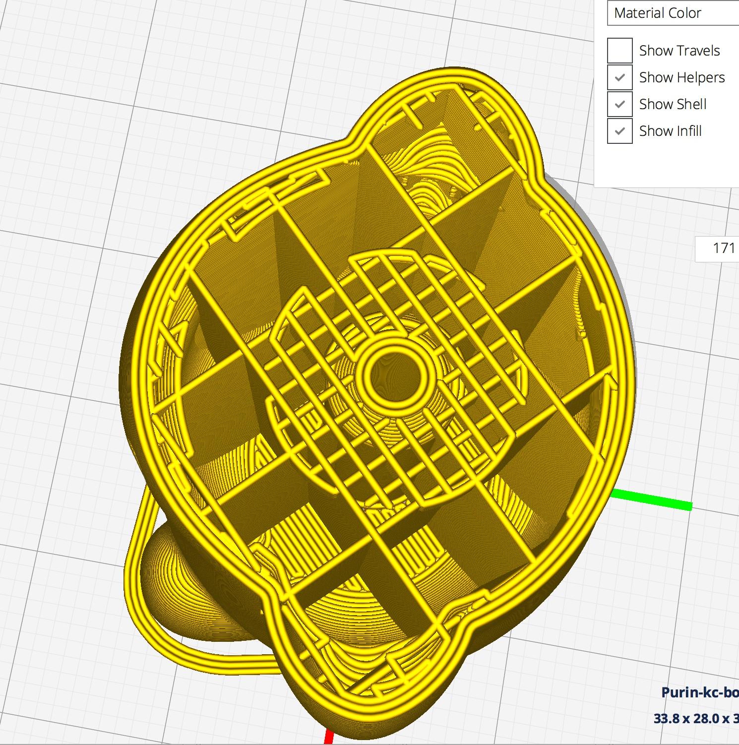

Dans Kisslicer, il fait aussi une bidouille sur l'infill (réglé à 10%) au niveau des parois (les lignes bleu turquoise en zigzag) , même si le rendu 3Dest moins beau et moins visible :
