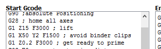

Après tu peux essayer de faire monter ta buse entre le moment ou il y a le home et le moment ou elle part pour commencer l'impression
place dans ton gcode de démarrage dans cura après le G28 la ligne :
G1 Z15.0 F6000
ça fera remonter ta buse de 15mm avant l'impression
Modifié (le) par pascal_lb
Merci pour la leçon je viens de faire le tour sur le wiki du gcode pour comprendre ton retour et remonter à la source sous cura dans les paramètres "machine setting" sous Cura et j'ai modifié la partie "Start gcode" avec ton paramètre à l'étape "lift" (remplacé Z5 par Z15) et cela passe parfaitement.
Et maintenant c'est parfait :). MERCI ! mon problème est résolue ! Ma CR-10 retrouve le sourire... et le réglage de niveau du lit beaucoup plus simple !
