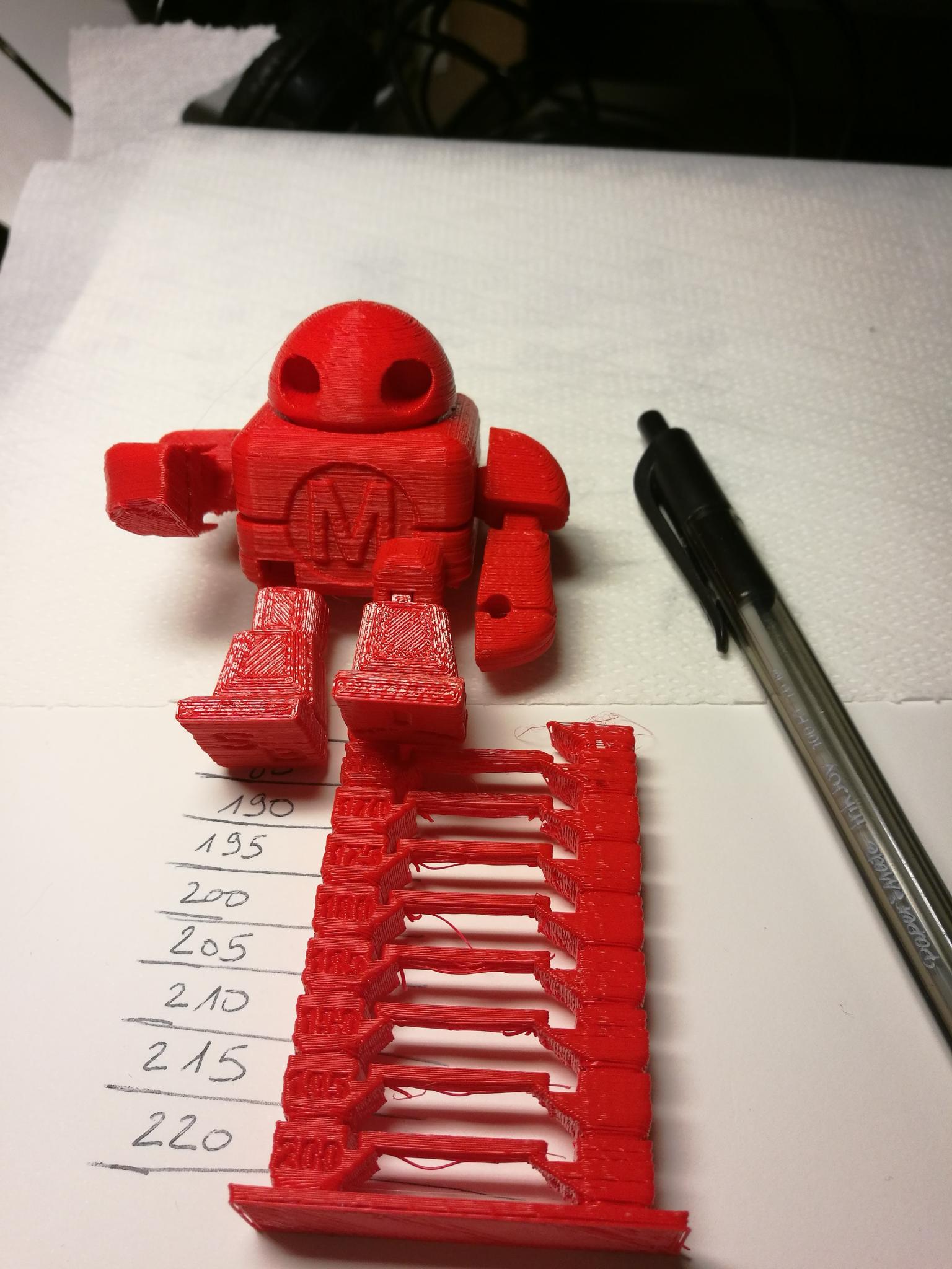

Tu as imprimé ça en quelle vitesse/épaisseur de couche ?
Objectivement il y a une amélioration vers 210°C
Par contre soit tu dois encore avoir un petit soucis de réglage de rétractation ou bien tes courroies ne sont pas régulièrement tendues, les bords des deux tours ne me semblent pas super régulières ? Enfin manifestement tu as réussi à imprimer un truc en entier sans faire de dentelle, c'est sur la bonne voie ! :)

60 mm/s en 0.2
retractation 3mm à 25 mm/s
Les courroies sont toutes bien tendues. je vais réfléchir et voir si je tente des pièces simples ou si je pars sur le nouveau filament.

J'avais vu la solution carton/capton, mais il faut que j'achète du capton... autant tenter d'imprimer la pièce, ça me fera un autre test
On peut dire que le réglage température et rétractation donne de bons résultats.
Je pense pouvoir imprimer la modif pour la ventilation rapidement puis passer aux réglages de respect des dimensions (mais je ferai un autre post)
Je garde précieusement ce thread, j'ai encore plusieurs tests, modifs à essayer grâce à vous, merci.
