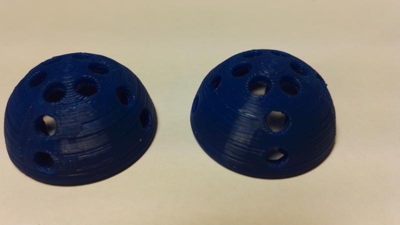

Bon, meilleur résultat, mais c'est vraiment pas beau...
J'ai trouvé un léger jeu dans les 2 vis qui tiennent la tête d'impression, demain je me pencherai plus dessus.
oui je rebondis sur ce que dit PrintOlivier, avec la carte SD aucun souci de bug dans les impressions, elles finissent jusqu'au bout sans temps d'arrêt ou autre. A l'inverse octoprint...

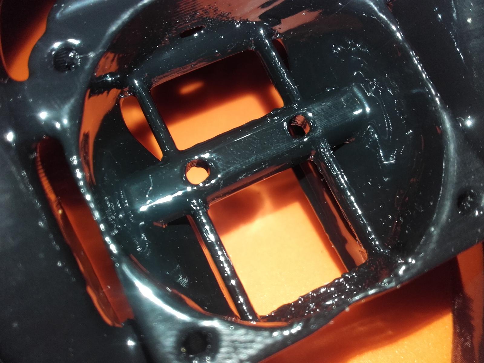

 en effet, il faut l'imprimer verticalement, à plat ca fait des escaliers énormes voir même des trous à cause du remplissage concentrique

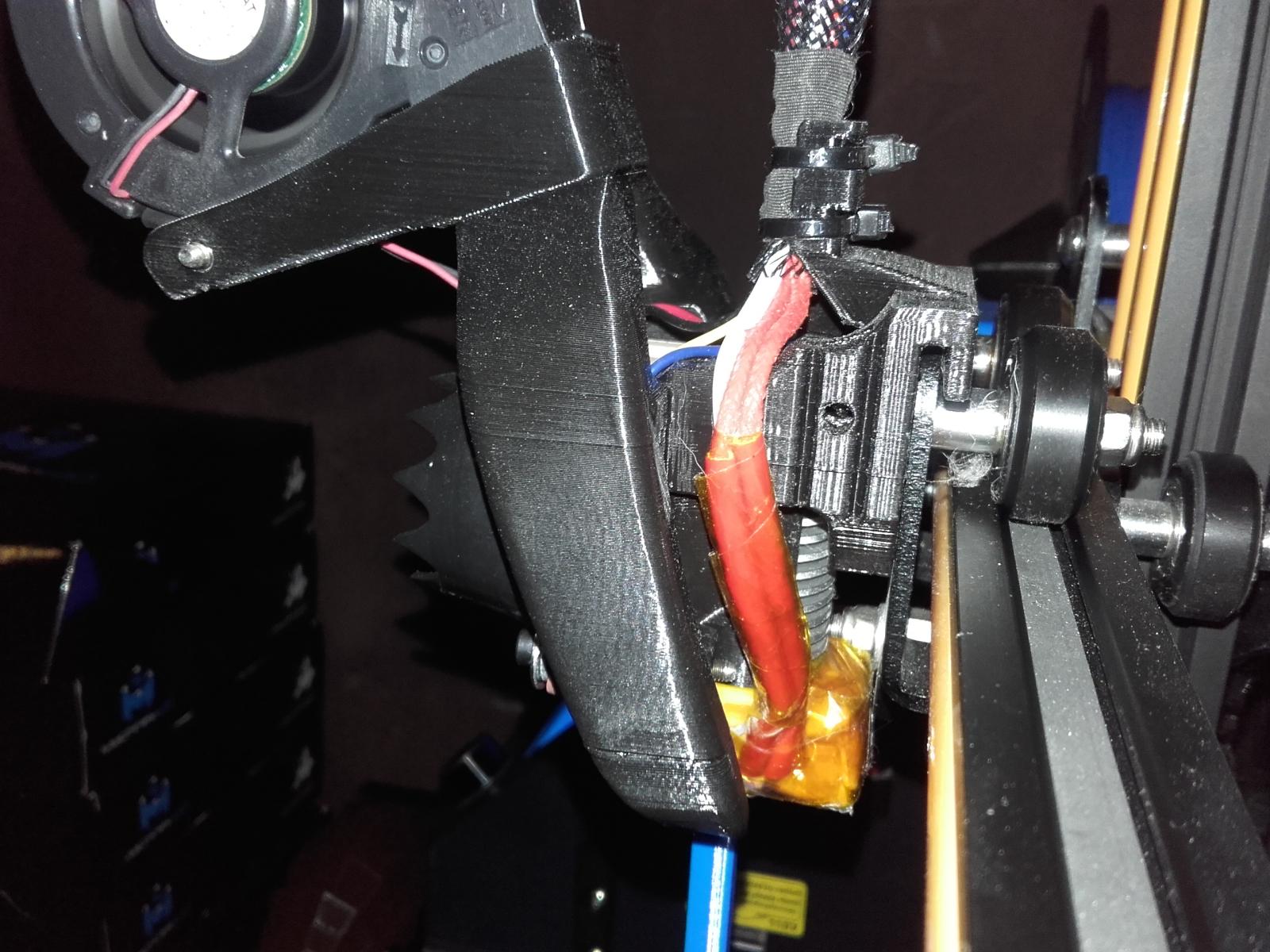

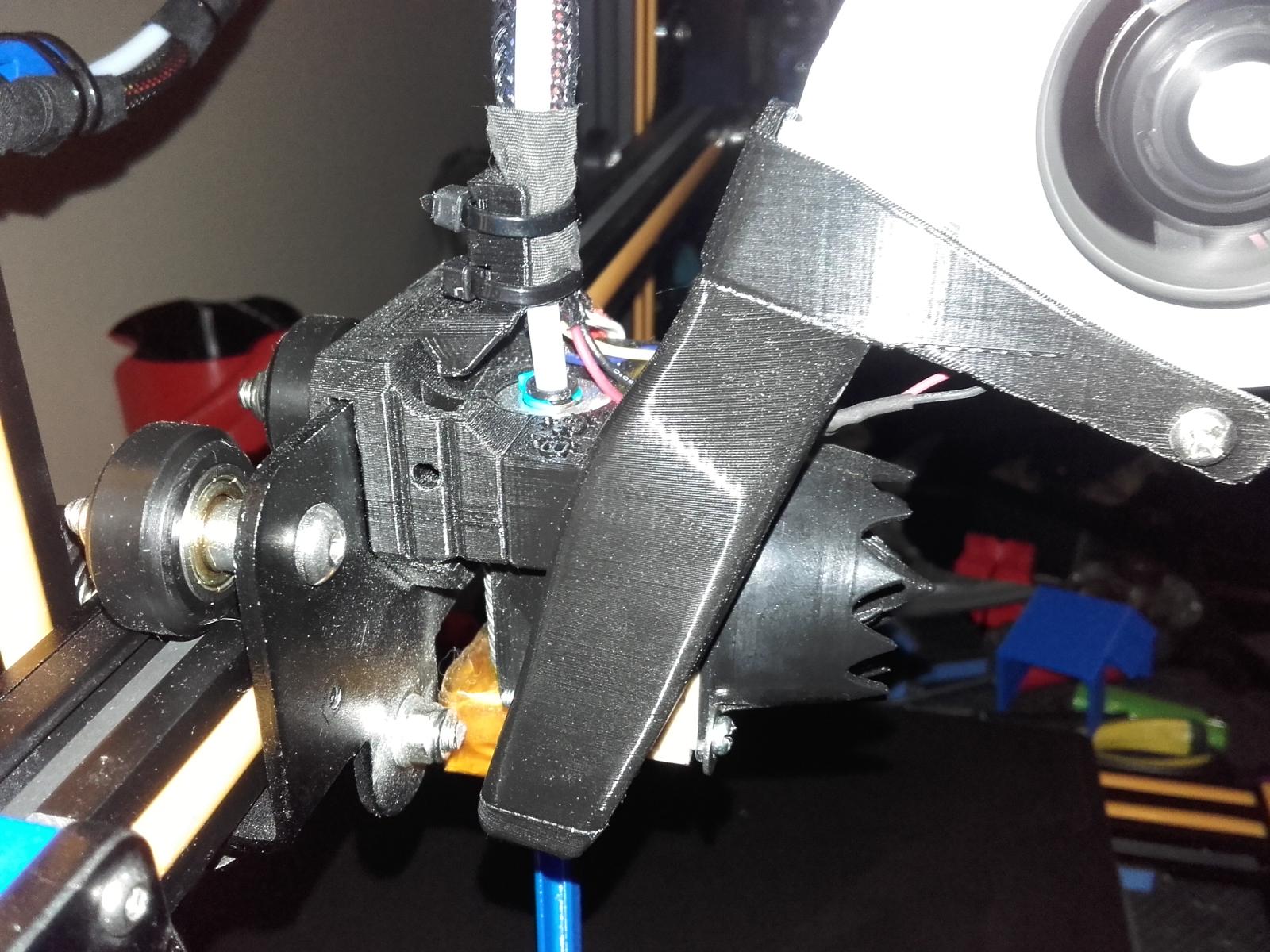

Il y a 16 heures, PaTou31 a dit :

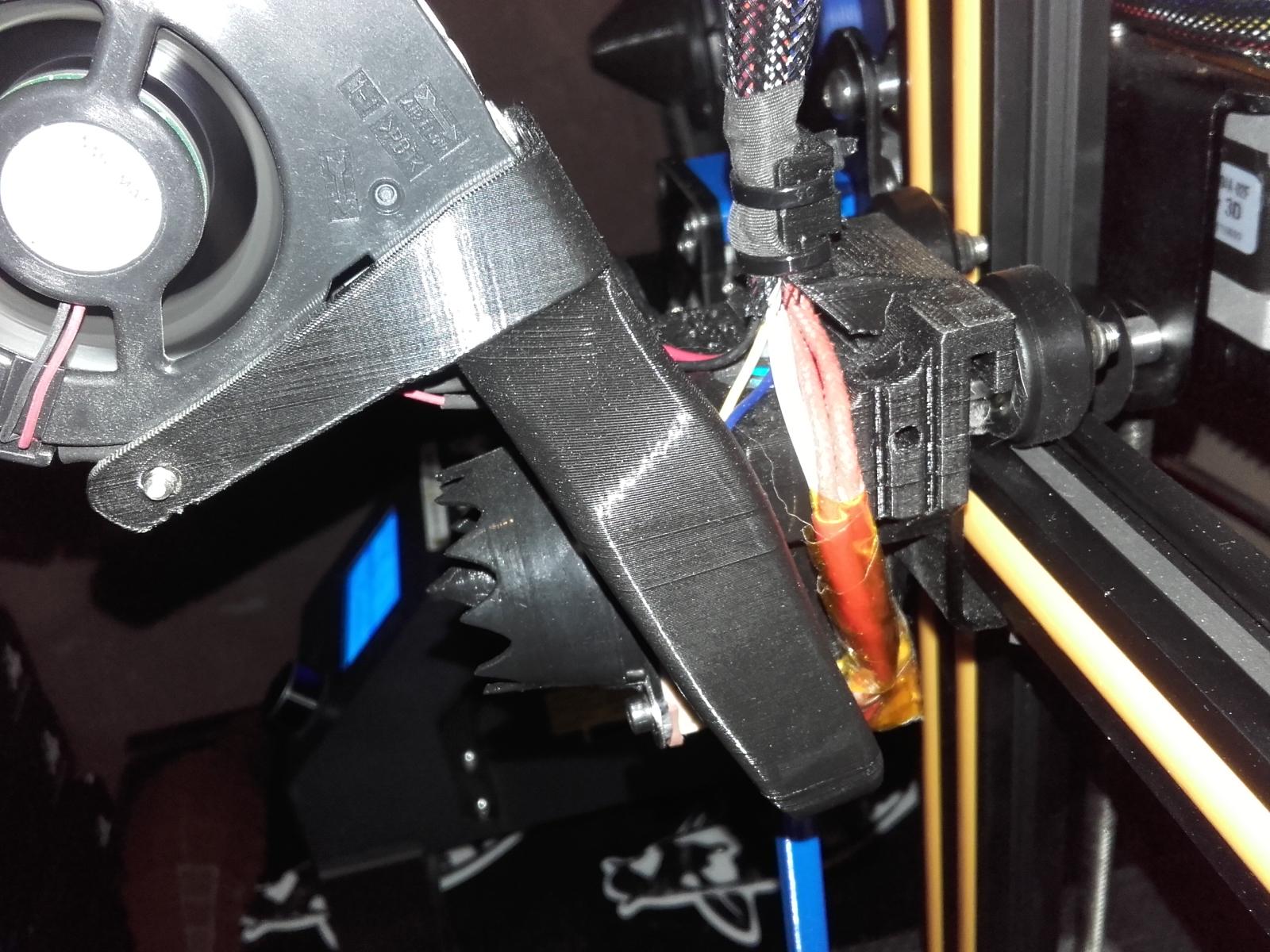

la structure  du fang est très fragile   et travaille facilement
j'avais pris un fang sur thingiverse pourun ventilo en 5015 que j'ai  redessiné comme un porc  en 5020, comme un porc car modifier un stl c'est pas facile :(  regarde la différence  d'épaisseur
bon maintenant je me suis dessiné mon propre fang car j'ai une tête e3d et un ventilo en 6920 , au niveau de la fixation c'est totalement différent  :)

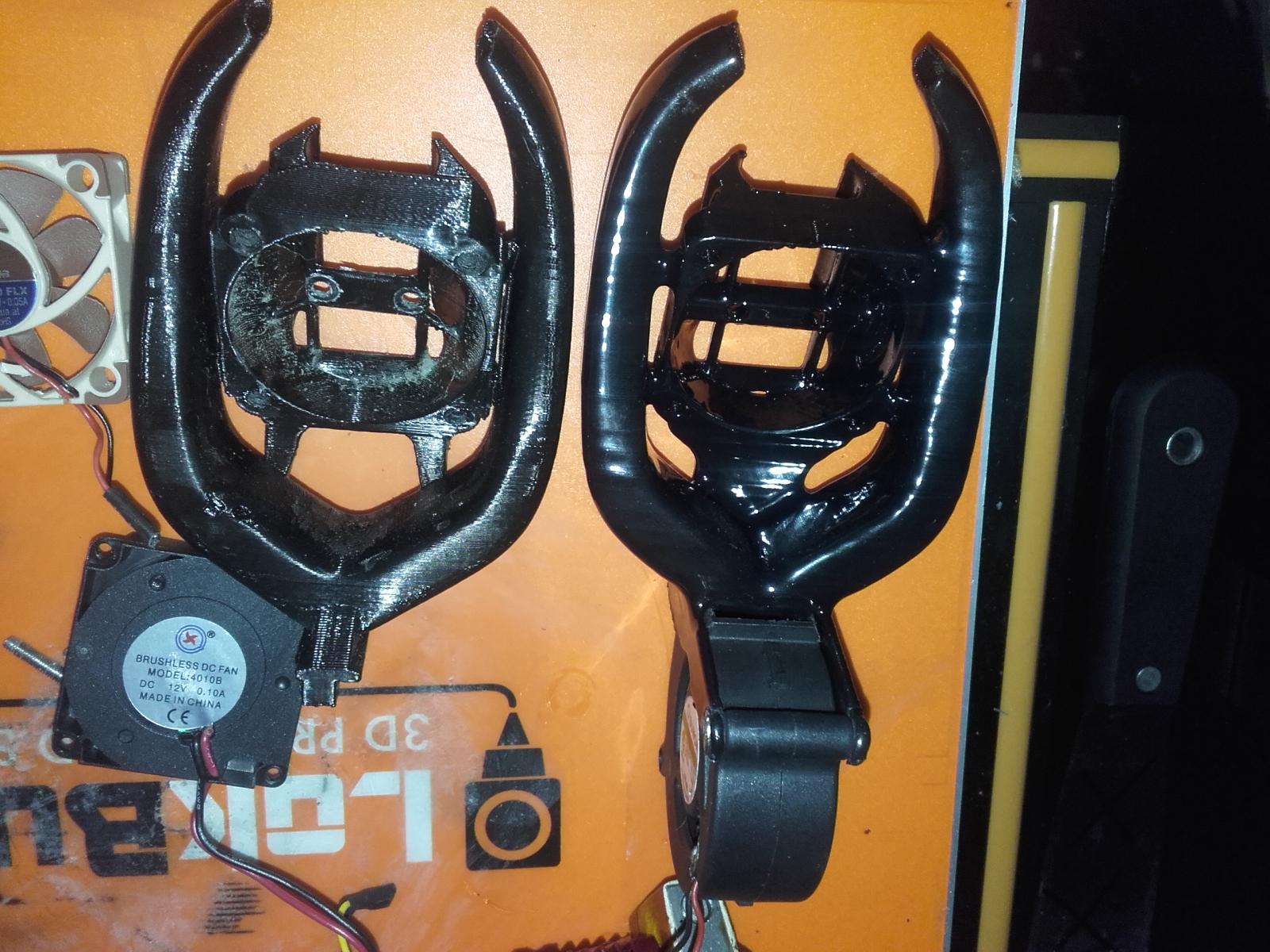

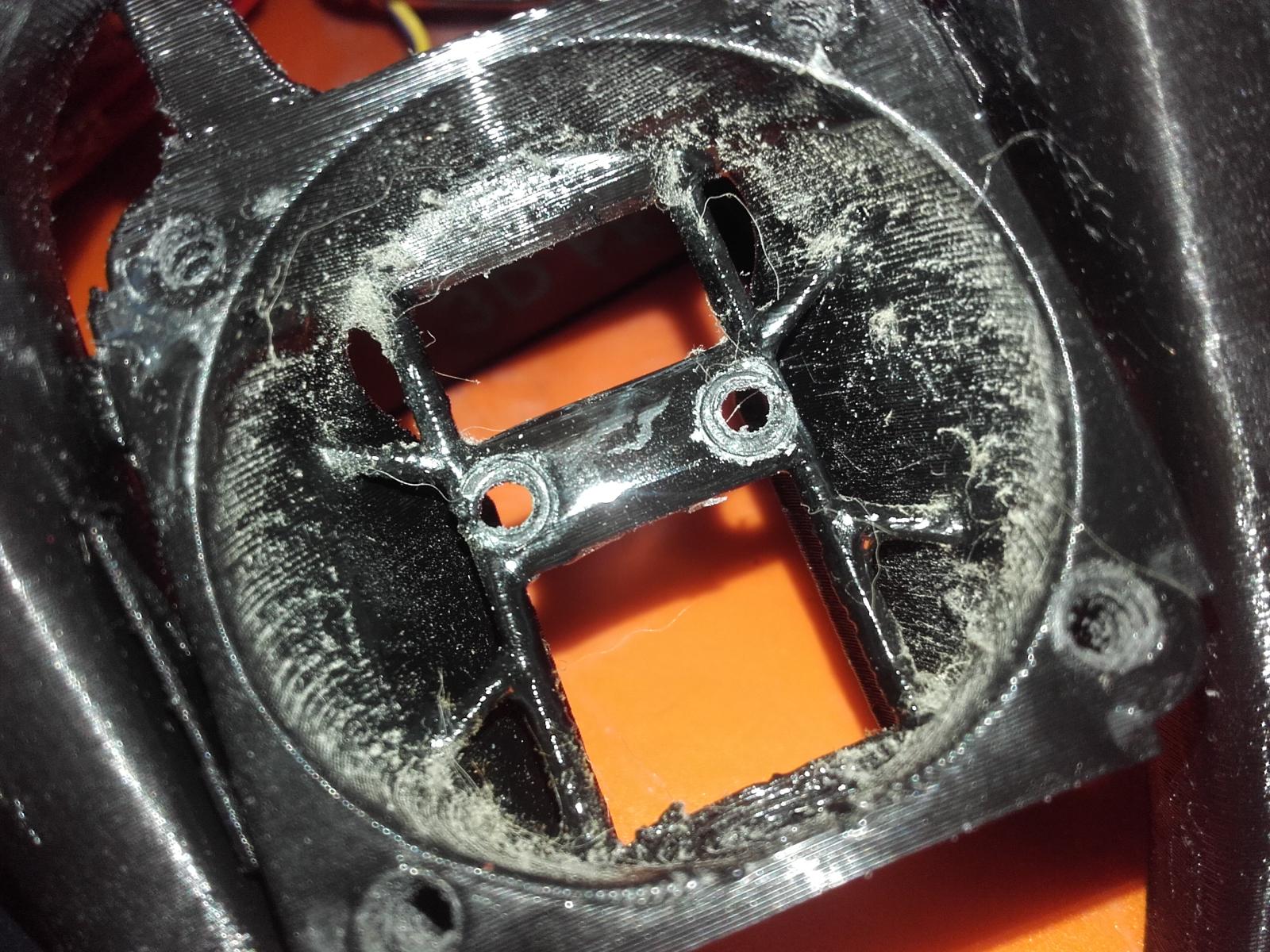

La traverse on sont les 2 vis qui maintiennent la tête doit être la partie la plus solide, je doute que ce soit facilement réalisable, mais en essayant de mettre des petit insert métallique ce serai plus solide.

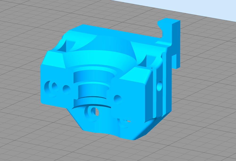

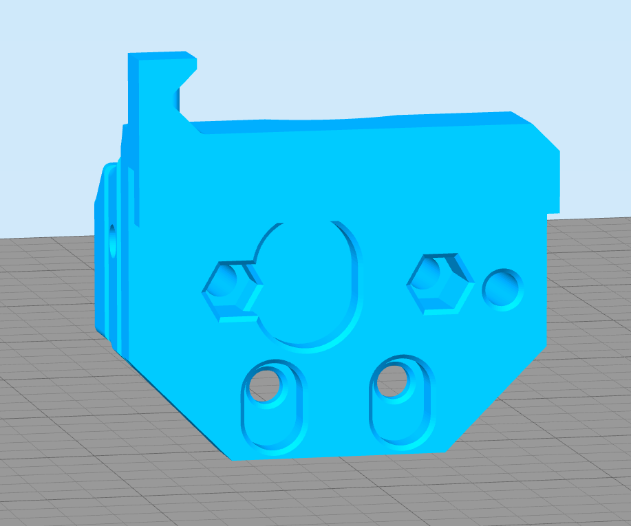

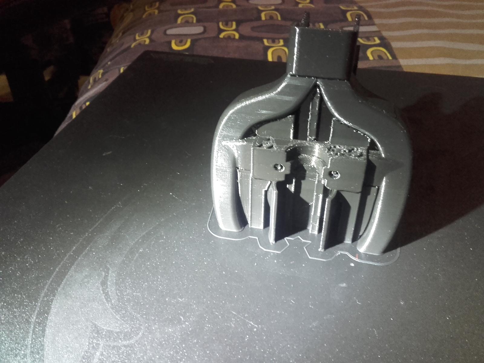

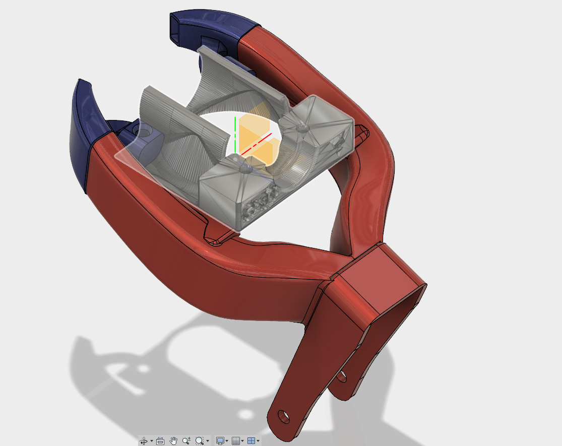

oui la différence est énorme,  le support de tête e3d que j'ai choisi  est  emboité et fixé en 3 points sur le chariot de la cr-10   ensuite  la partie avant avec le ventilateur se visse avec 2 vis et écrous   et serre la tete  qui est ronde

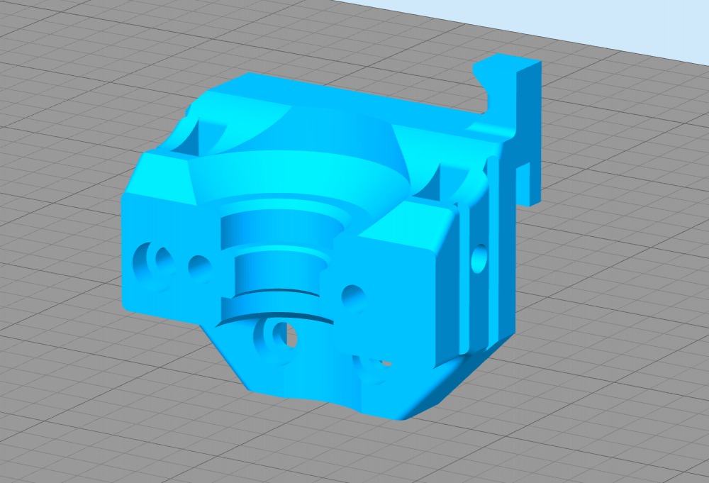

j'ai dessiné mon fang  pour  qu'il fasse partie de la piece qui tiens le ventilo  et viens se visser   sur la premiere piece en photo si dessus   dans les deux écrous  qui vont des les trou hexagonaux
je l'ai conçu pour que les parties en bleu soient démontables
après  j'exporte la partie en rouge sur simplify 3d ,  la partie en grise que je n'ai pas dessiné également , je les emboite  et j'imprime  :)
les buses démontables facilitent de beaucoup l'impression
sur cette photo tu peux  voir l'aspiration d'air à travers le dissipateur de la tête
quand j'avais modifié  un fang 5015 en 5020 avec la fixation renforcée   que j'ai montré plus haut c'était celui la
https://www.thingiverse.com/thing:2389245
je l'avais imprimé en ABS :$  bon après en pla ca passe
La fixation de l'e3d est vraiment différente, c'est bien maintenu.
Quand je referais mon fang, je vais voir si possible de percer et mettre des petit insert,, pour que la tête ne bouge pas, si le fang à un très léger jeux, pas trop grave.

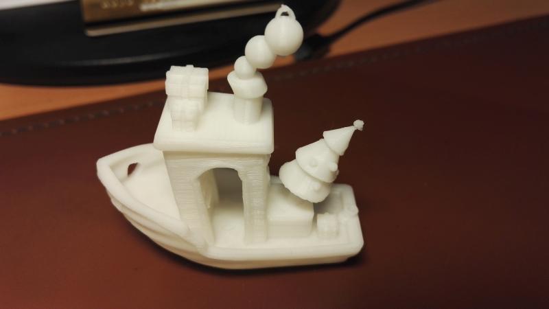

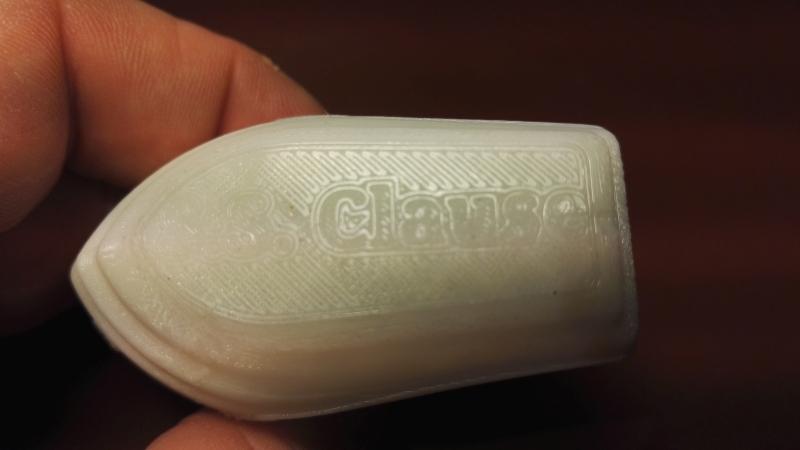

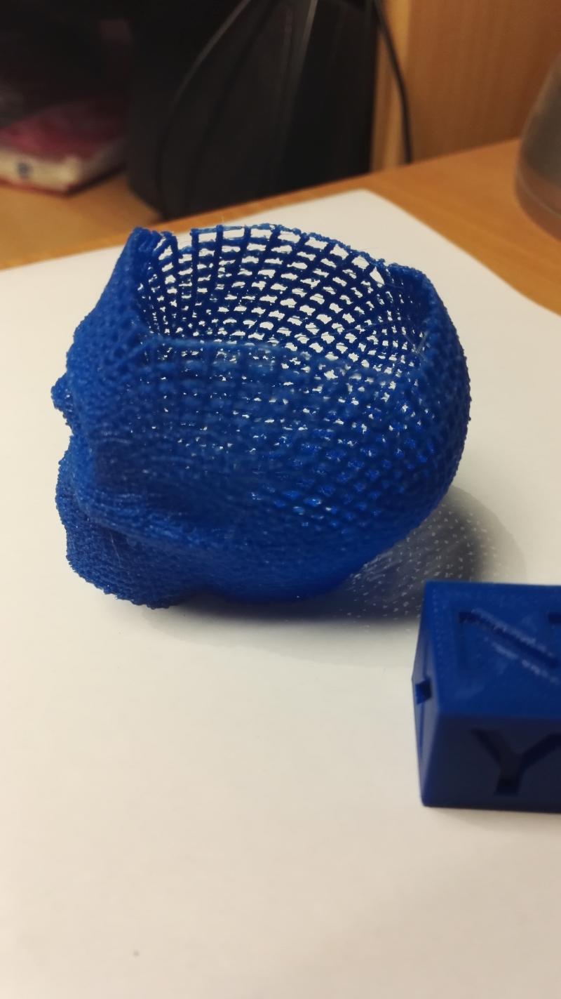

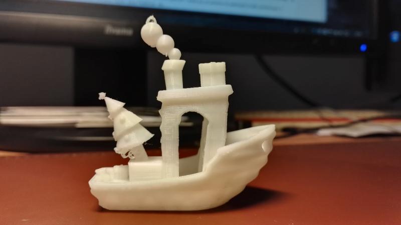

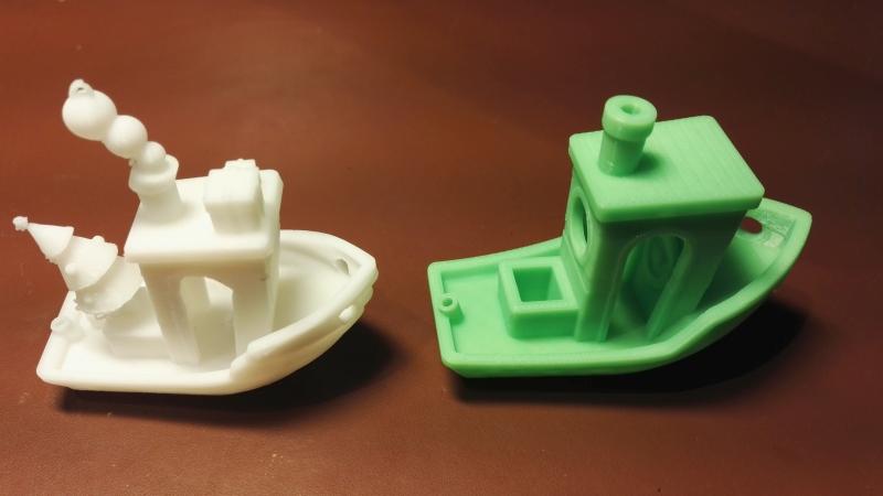

Tres sympa, je suis entrain d'essayer avec la mise a jour cura 3.0.4 si je dis pas de bêtise car j'étais toujours avec l'ancienne et le profil de santube. j'ai donc lancé 2 banchy pour voir la différence. Tu aurais des photos de la coque du banchy ? Le squelette en plus grand doit être très sympa niveau rendu ;) quant à ton cube super si en plus les dimensions sont respectés !
Il y a 8 heures, Dragon a dit :

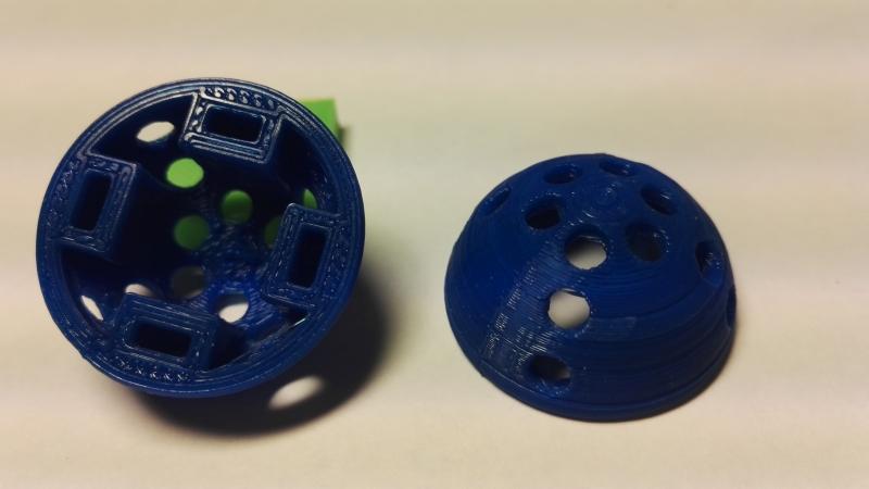

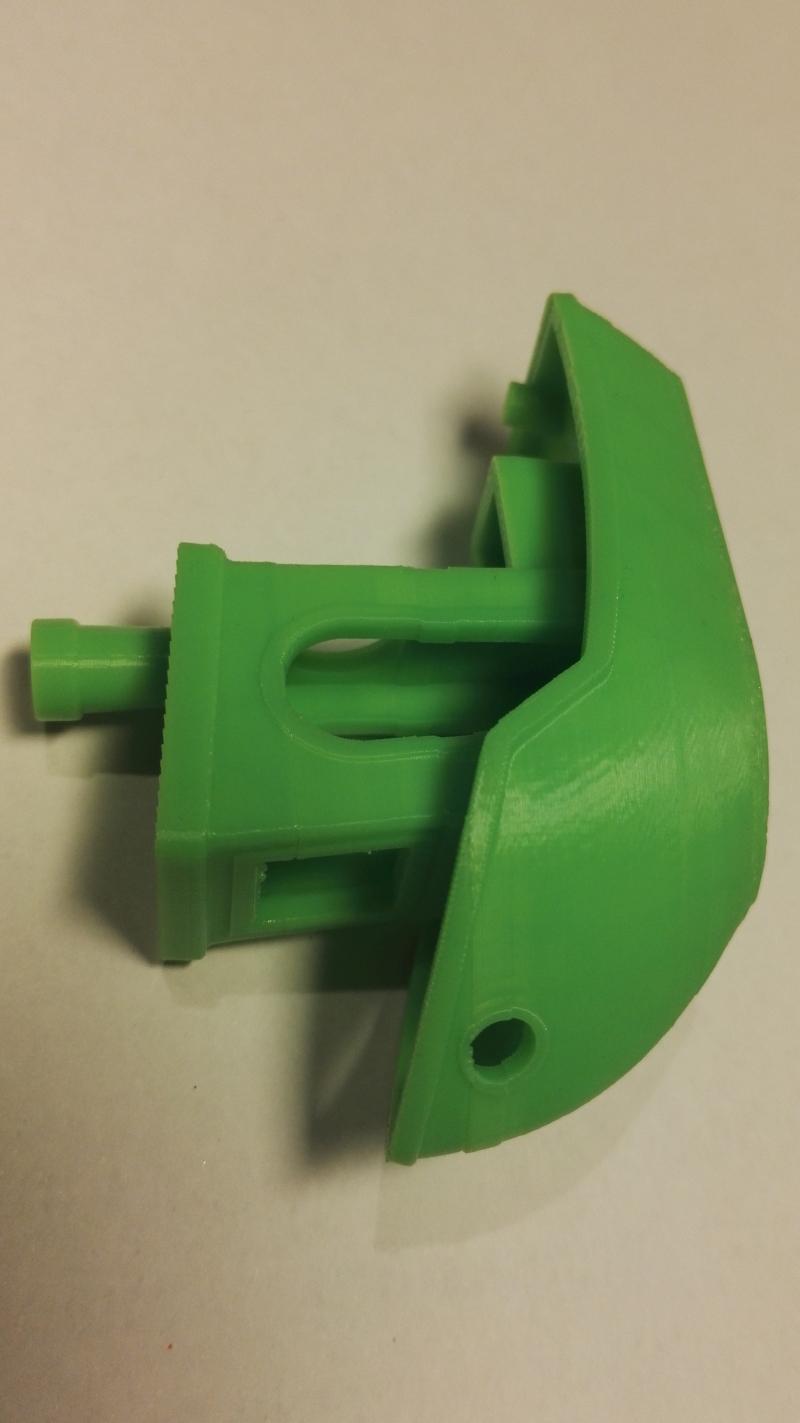

Voici les photos de la coque, avant de voir un léger décalage, qui était du à un point dur dans le Y
IMG_20171125_003543.jpg.0659ed2df859171316013d1226d1eb76.jpgIMG_20171125_003815.thumb.jpg.94a14c52b356e9add67ec540dc3d3f72.jpgIMG_20171125_003843.thumb.jpg.e754236a60c26dc863c19cc4d3eadff0.jpgIMG_20171125_003928.thumb.jpg.0af033d27be5d1c2570963524f05d32e.jpgIMG_20171125_004017.jpg.10b31a28c71bf286330b52a55024a2de.jpgIMG_20171125_004042.jpg.d12e9c12b0dde85b68dc85013262d8a9.jpgIMG_20171125_004121.jpg.34a769736dc51967c0dbc94db6c12d63.jpg

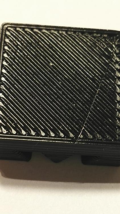

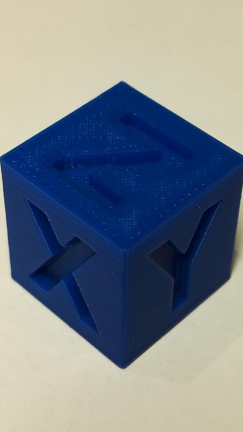

Pour le cube bleue, dimension 20.03 en X, 19.96 en X et un peu court en Z, je pense avoir trop écrasé les 1ere couches 19.73

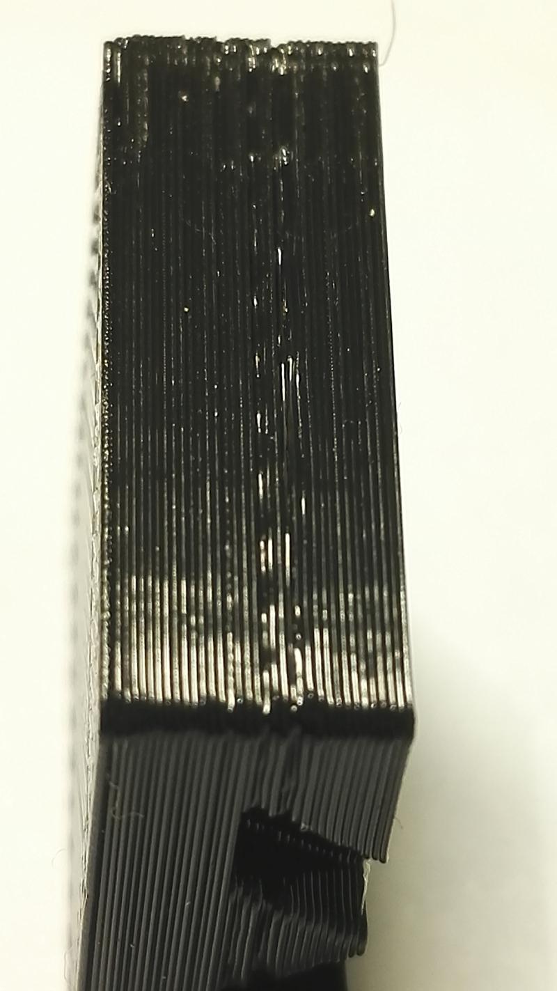

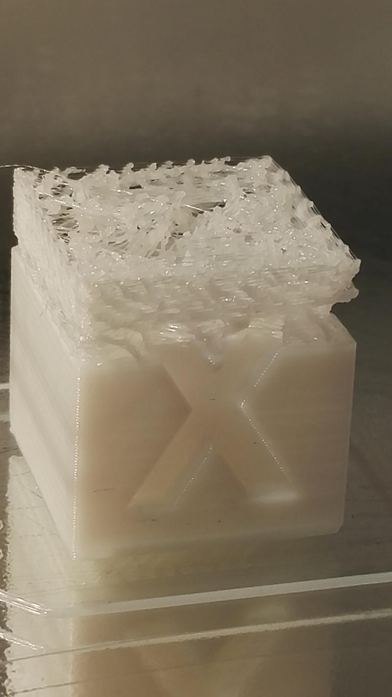

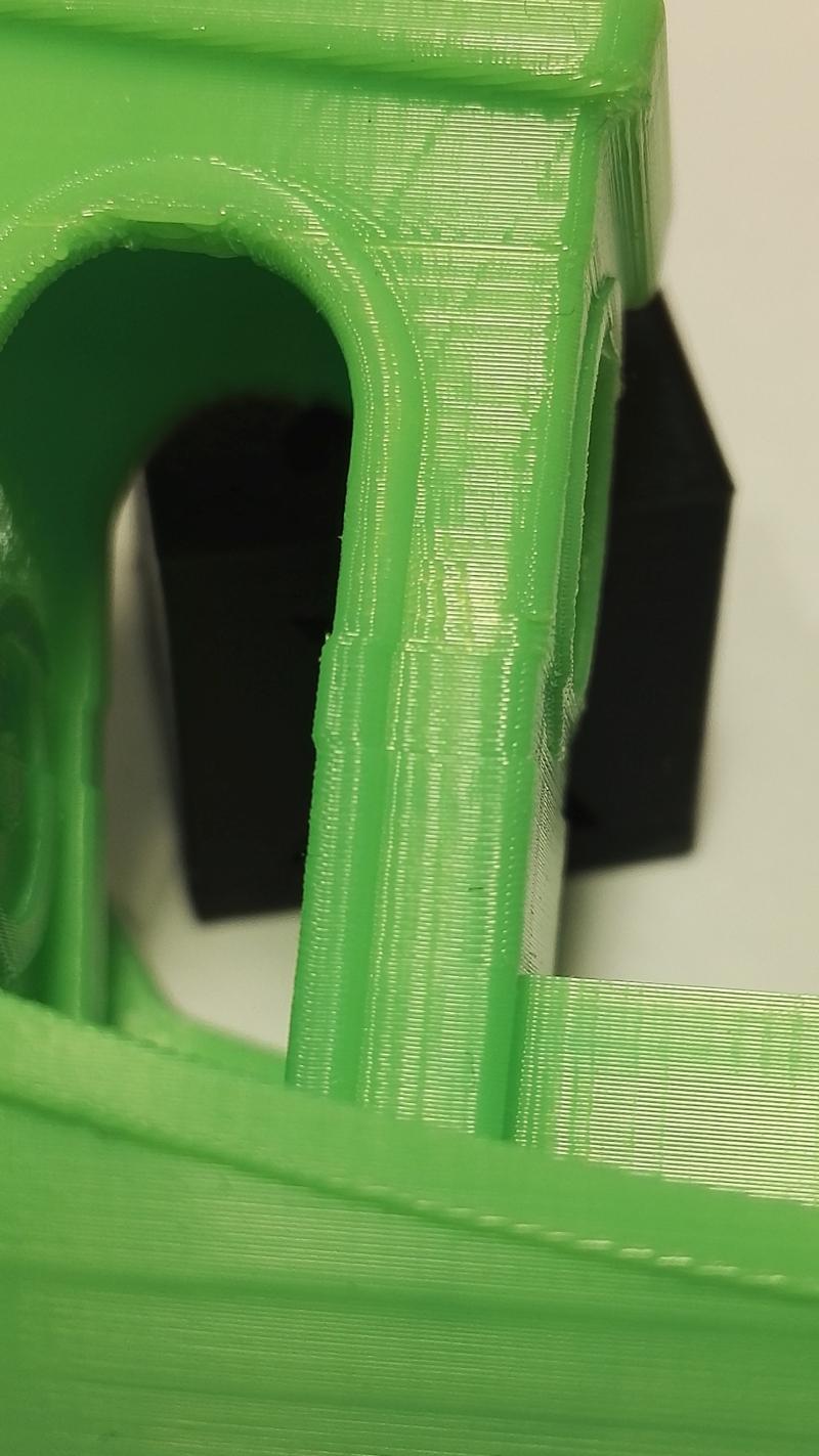

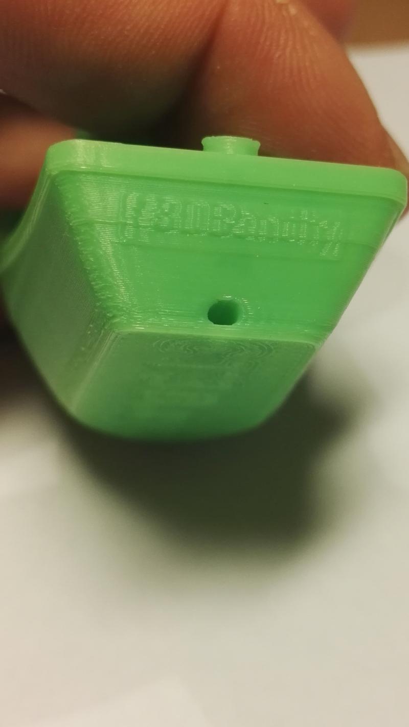

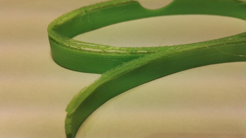

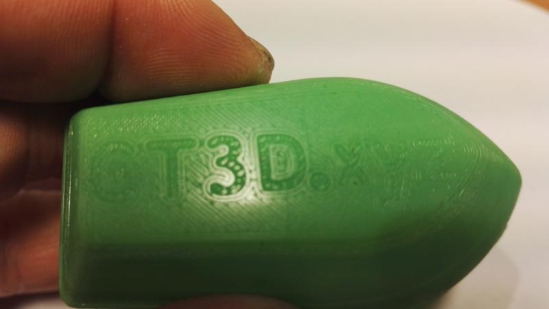

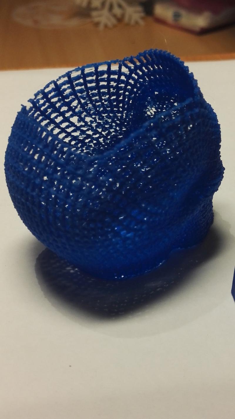

SNifff, quelle déception pour le moment cette CR10.

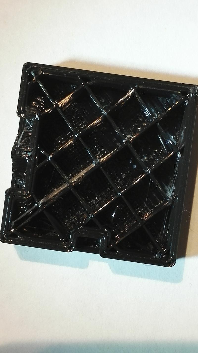

Depuis le problème apparu sur la balle verte pour chat, ça s’aggrave, je ne peux plus rien imprimer.

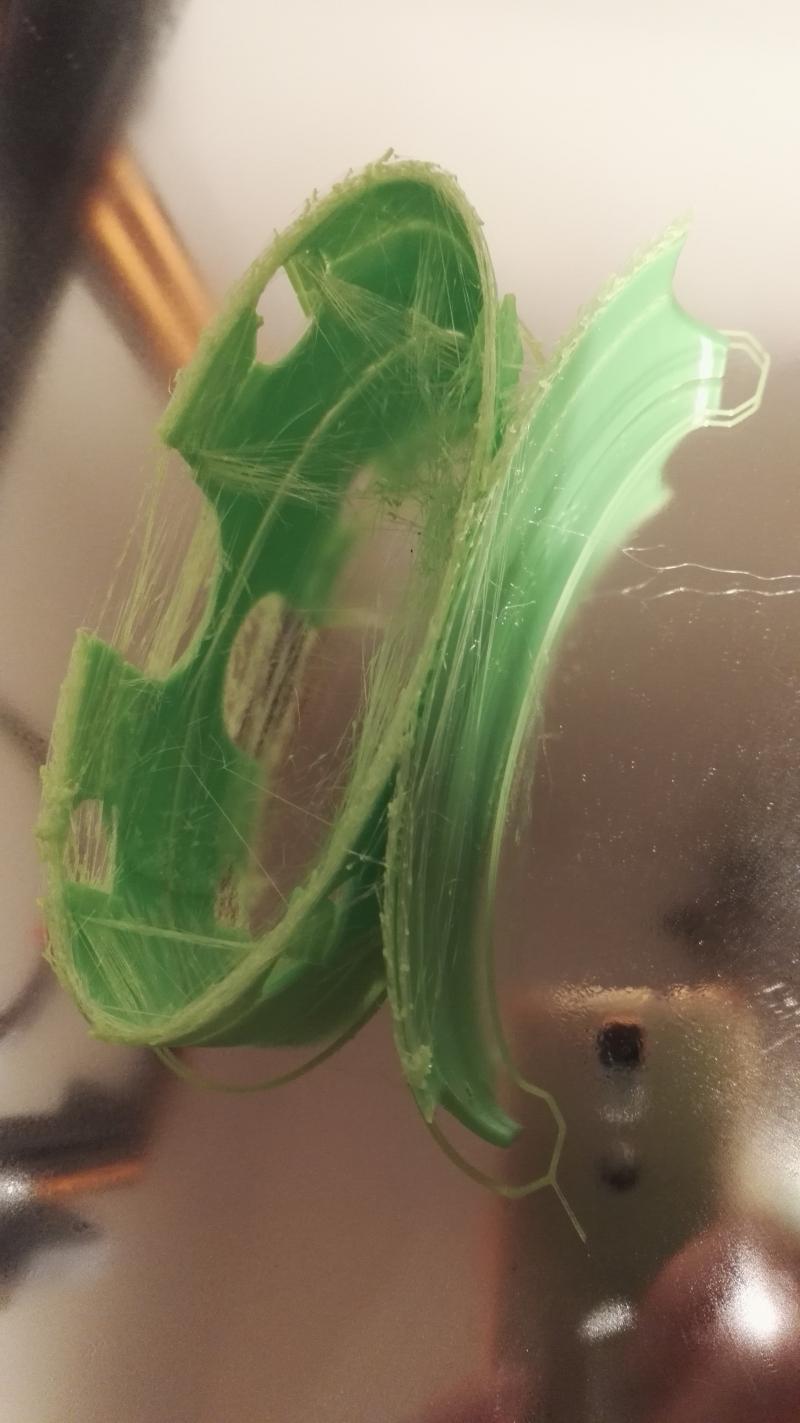

IMG_20171130_194834.jpg.b0eb3190a9ac6c96c1816269f3794ba5.jpgIMG_20171130_202641.thumb.jpg.48963d1878ed894f95dd4d90c9aa159f.jpg

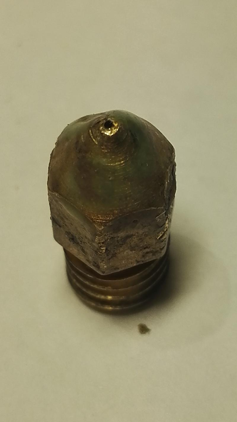

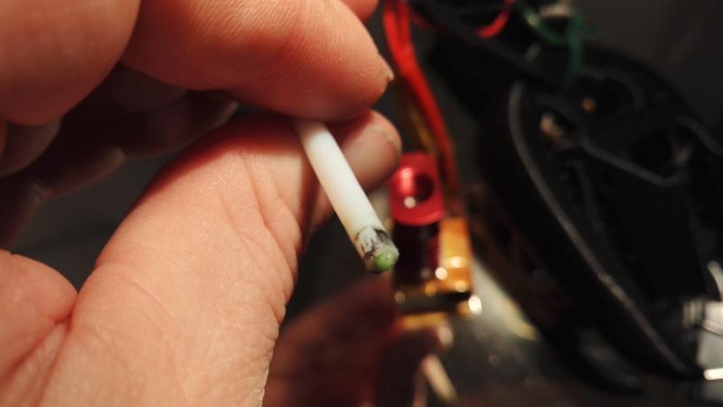

Apres avoir tout démonté et nettoyer, rebelote... température 203, et j'ai mis 2mm en rétractation, ce qui n'as pas l'air d’être assez.
Donc, je re-démonte tout, j'ai changé la buse avec celle fournie, le tube ptfe, démonté toute la tête pour tout vérifier et nettoyer.
Donc je teste un cube de calibration, avec une température de 210.
Le dessous

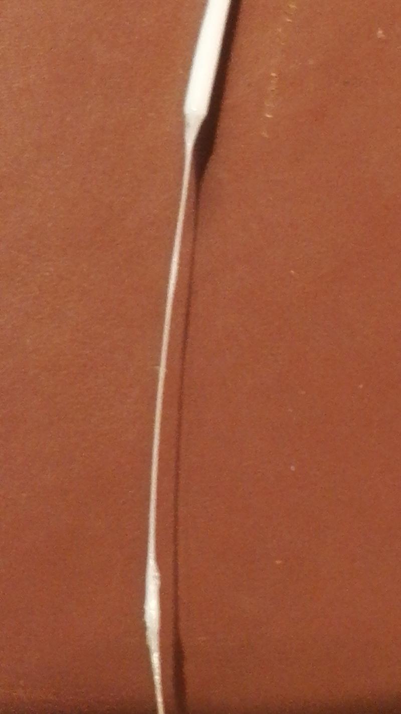

Le fil que je viens de retirer, avec beaucoup de mal.
Je pense déjà à changer de tête d'impression... ou taper dessus à la masse.
Ou chercher pour trouver d'ou viens le défaut,
il y a 12 minutes, PaTou31 a dit :
Il faut être certain que le tube téflon touche parfaitement la buse au remontage. (+ coupe propre à 90°)
Même en étant un bricoleur confirmé comme @rmlc460 il faut faire très attention :
https://www.lesimprimantes3d.fr/forum/topic/10347-cr10-après-dagoma-discovery/?do=findComment&comment=132760
Mettre un morceau de scotch autour du tube pour avoir un repère visuel et savoir s’il recule en cours d’impression ?
T'as raison, @PrintOlivier, et en plus il ne faut pas hésiter à aléser le tube métal (Ø4), limer les portées de la buse pour mettre le laiton à nu, et même retarauder le radiateur (M6) pour que tout matche bien.
Également, ne pas hésiter à raccourcir le tube PTFE pour s'assurer qu'il va pouvoir coulisser facilement dans le tube, car dès que le connecteur l'a chopé, il est marqué. Si une chambre se forme par manque de contact entre le téflon et la buse, c'est foutu.
Il existe des tubes qui intègrent déjà un bout de tube PTFE, j'ignore si c'est plus simple au niveau montage, mais à mon avis, ça pourrait être une solution. Moyennant un changement périodique de ces pièces. J'en ai commandé 5, avec le PTFE et l'étranglement isolant (30mm with slot)
D'une manière générale, je ne pense pas que le PTFE puisse reculer, mais plutôt qu'il n'est pas assez enfoncé dès le remontage.

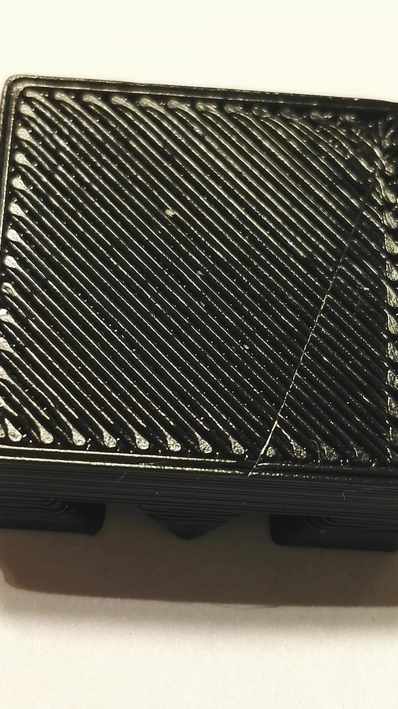

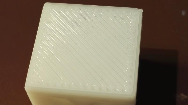

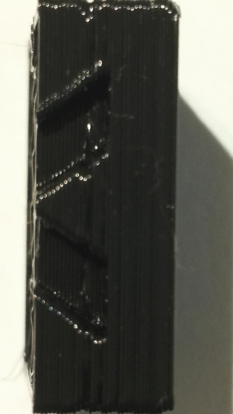

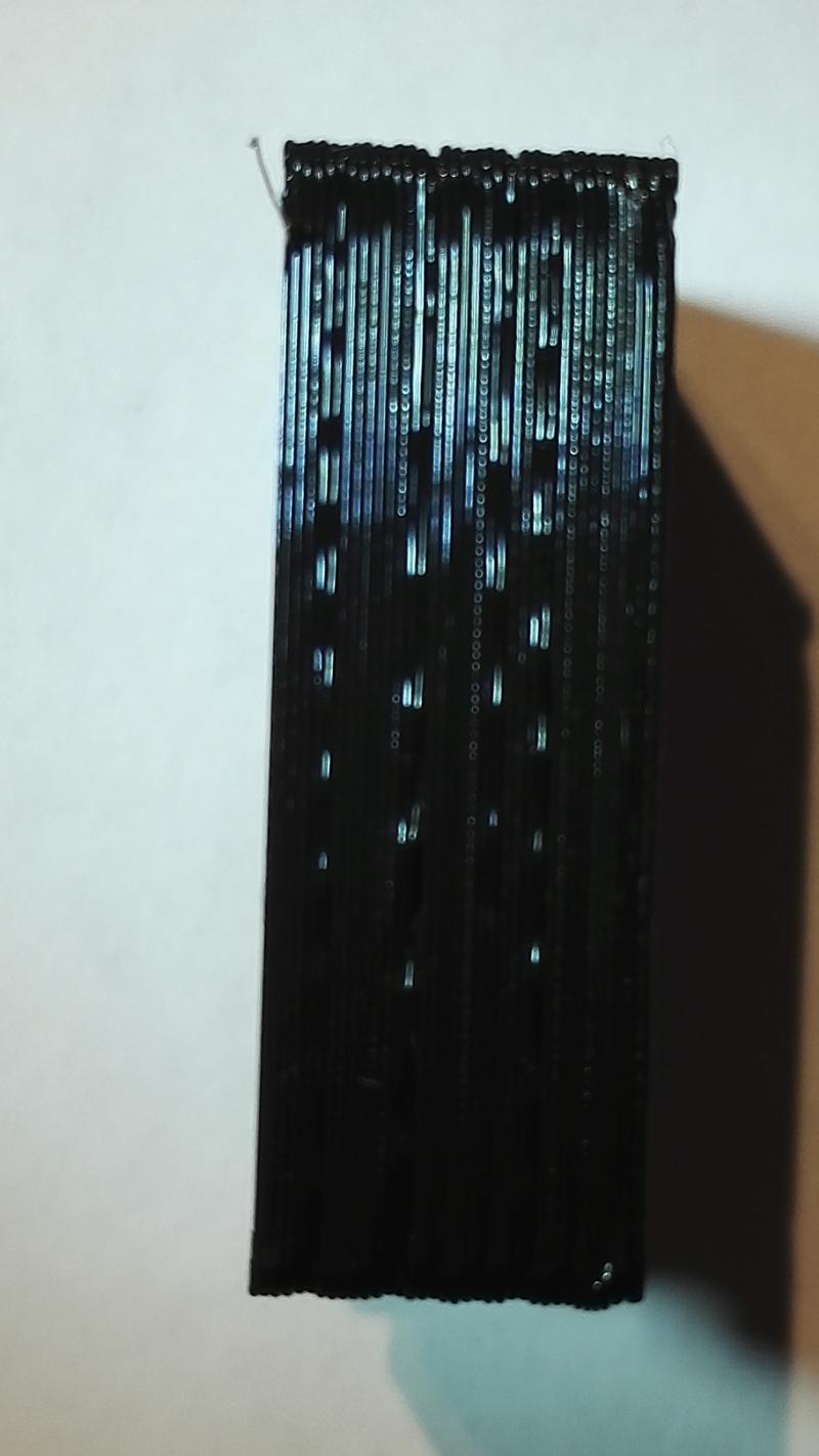

Après bien avoir encore une fois nettoyé,n ajusté, chose qui n'est pas très aisé.
Le résultat est identique...
J'ai démarré un cube et j'ai stoppé l'impression car pas la peine de continuer.
Coté
Dessous
Intérieur, remplissage 10%
Ca ressemble vraiment à un manque d'extrusion, j'ai démonté et vérifier l'extrudeur.
Gros point noir de la CR10 ce teflon contre la buse... ce problème se résoud-il avec le changement de la tête d'impression ex: E3DV6 par exemple si j'ai bien compris ?
Ce que je trouve étrange c'est qu'avant t'as balle aucun souci, tu n'avais pas changé le consommable ? ni de modification particulière hors mis le test du cube de @PrintOlivier ?
Ce souci pourrait a ce moment apparaitre d'un moment à l'autre pour tout le monde. @rmlc460 c'était arrivé soudainement également ?
