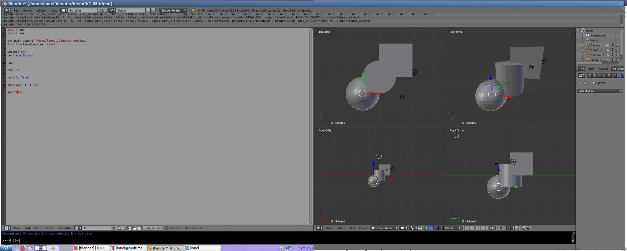

Troisièmement : affichage du nécessaire pour faire du code. (du code :17_heart_eyes::17_heart_eyes: )
2017-11-23-210231_2560x1024_scrot.thumb.png.866f8213586c561218d1fdb686399dcc.png2017-11-23-210314_2560x1024_scrot.thumb.png.797ba3b1e2ee0623743c10d7a2fe3658.png2017-11-23-210350_2560x1024_scrot.thumb.png.6a4967f9a7c63d63a54e51d39621174a.png2017-11-23-210800_2560x1024_scrot.thumb.png.f4477c3975ffbe714e4f83e93376bc21.png
Une fois le poste de travail mis en place, il faut installer le fichier que j'ai crée. C'est du python3:
Puis recopier le texte qui suit, en indiquant à la ligne 3, le chemin pour accéder au dossier contenant le fichier  "fonctionsLocales.py"  (Y'a pas d'espace et c'est normal. Les espaces, c'est le mal >:( )
Si vous avez un message d'erreur, sauvegardez votre travail, (en haut à gauche), coupez blender et relancez le.
Je ne sais pour quelle raison, les modifications apportées au fichier fonctionsLocales.py ne sont prisent en compte qu'au lancement de blender.
Dézoomez et voici le résultat:

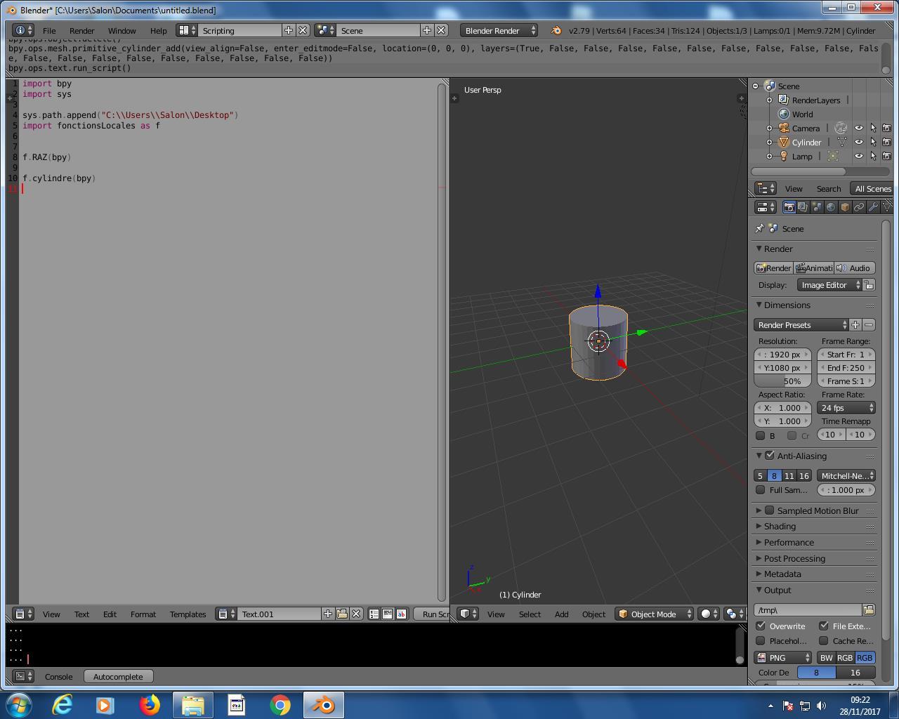

je vais faire des essais avec W10 et dés que ça marche, je te tiens au jus.
Les lignes de commandes sont simplement des "raccourcis" plus simple à utiliser que les lignes de commande de blender.
Chaque fois que tu fais une modification de ton dessin, la ligne de commande correspondante est affichée tout en haut de blender.
Réponse demain pour W10 ;)
Salut,
J'ai réussi à faire fonctionner la bibliothèque sous W7 (et je pense que sous W10 c'est la même chose).
Dans l'exemple, le fichier "fonctionsLocales.py" est sur le bureau.
Il faut renseigner ce chemin avec la variable
sys.path.append()
La différence entre Windows et Linux, c'est le format d'écriture du chemin.
Sous Windows, il faut écrire le chemin avec des doubles antislash.
"C:\\Users\\Salon\\Desktop"
Pour le reste, c'est la même chose que sous Linux.
Modifié (le) par Yo'
si la version de python le permet, il est possible d'utiliser une chaine raw qui ne fait aucun escaping.
sys.path.append(r"C:\Users\Salon\Desktop")

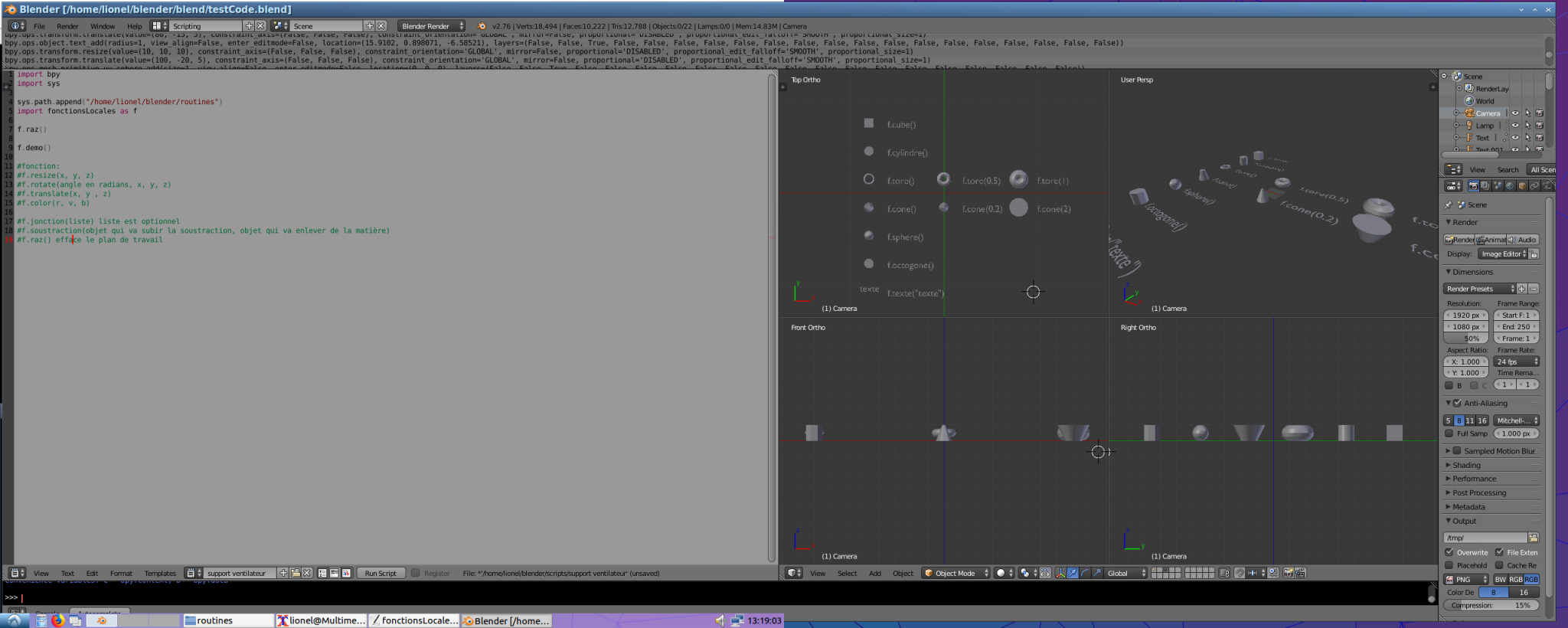

J'ai mis à jour le fichier : fonctionsLocales.py
Il n'y a plus besoin de spécifier bpy, et plus besoin d'activer les pièces pour faire une soustraction.
j'ai ajouté la commande suivante:
f.demo()
qui affiche les objets qui sont dans la bibliothèque.

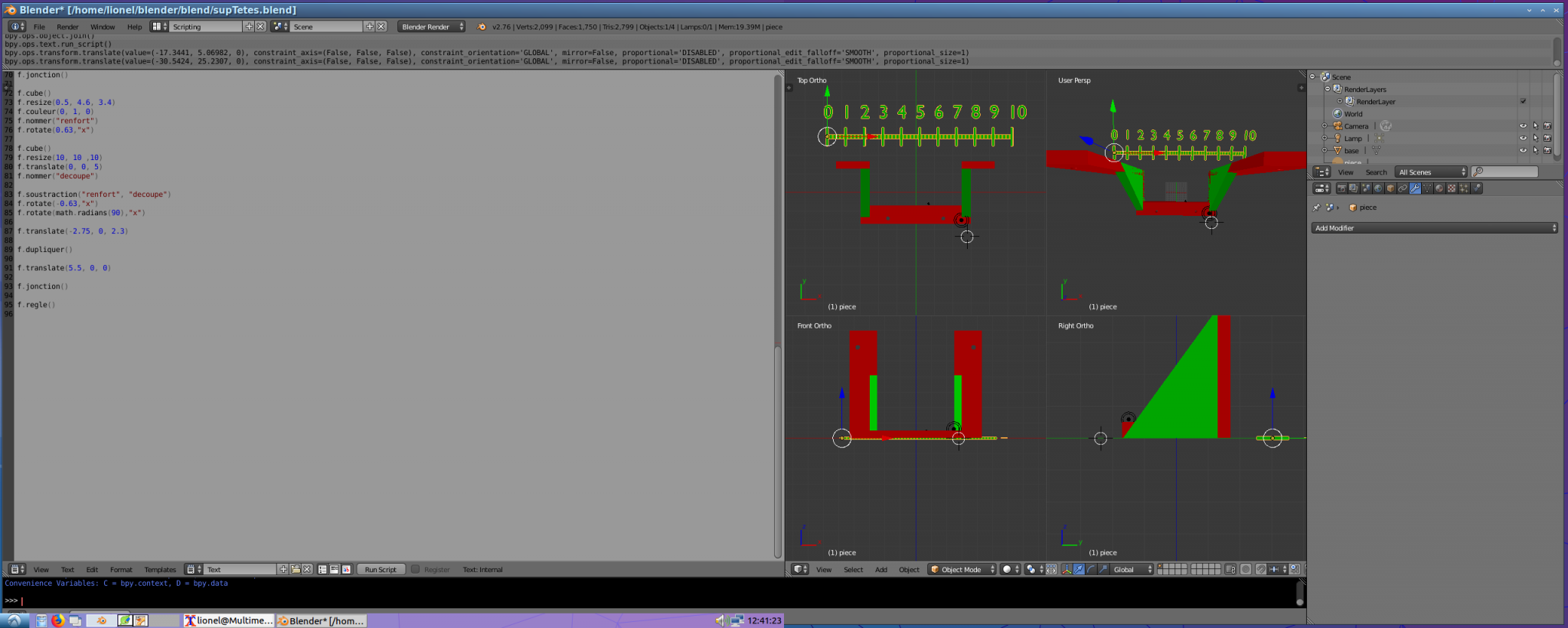

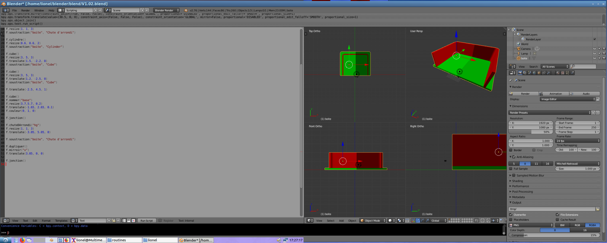

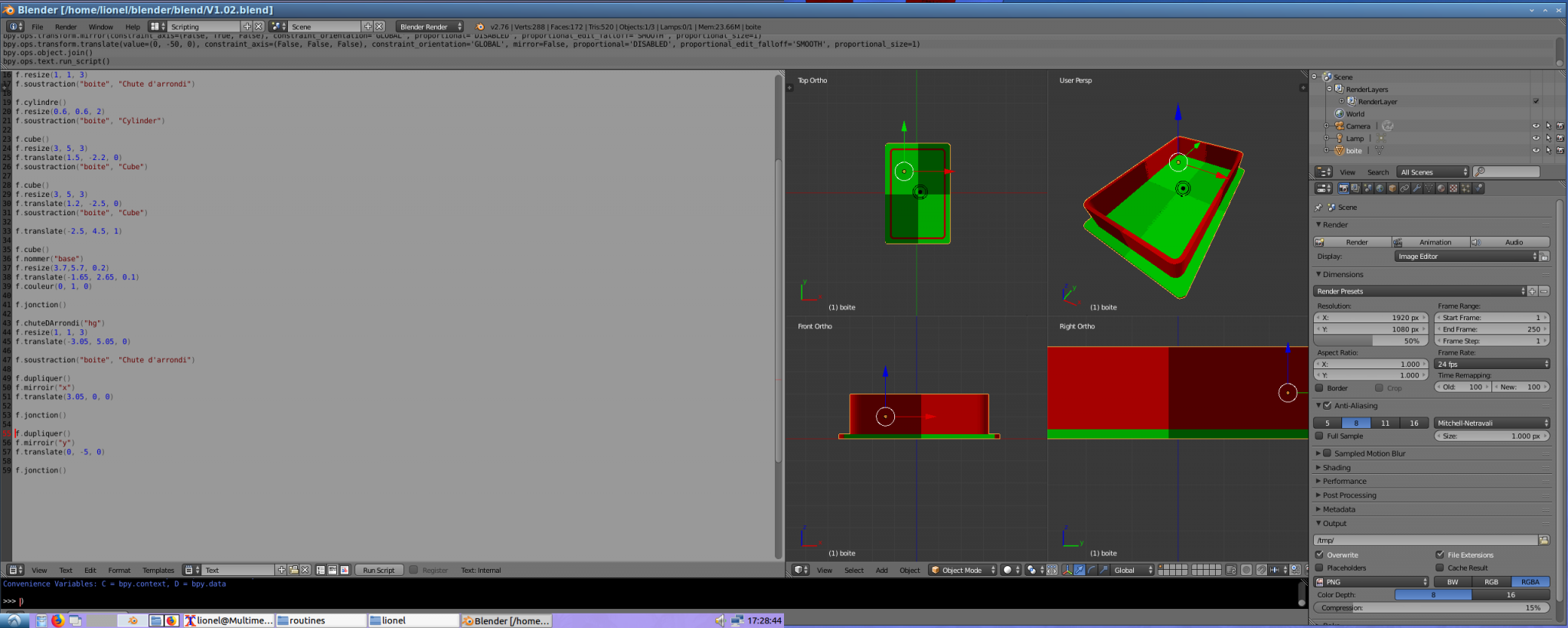

Hello,
Nouvelle version (1.02) : fonctionsLocales.py
Elle apporte certaines commandes comme "dupliquer" et "miroir" qui permettent de dessiner un boîtier, largement inspiré du tuto d' @Heliox : lien vers le tuto dans ce message
Il y a simplement besoin de dessiner un quart de la pièce :
puis de dupliquer, d'appliquer une fonction miroir,  déplacer et faire une jonction pour avoir la moitié de la pièce.
et de faire quasiment la même opération que précédemment pour avoir la pièce complète.

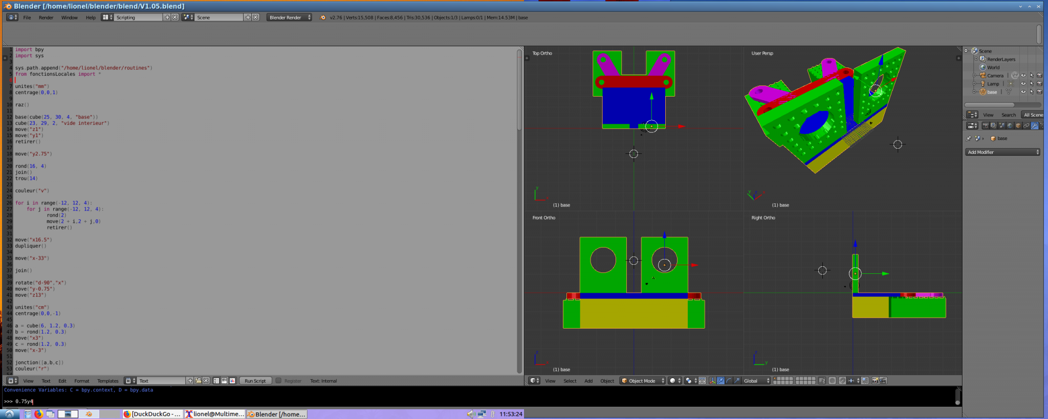

Le code de ma buse de soufflage:
import bpy
import sys
sys.path.append("/home/lionel/blender/routines")
from fonctionsLocales import *
unites("mm")
centrage(0,0,1)
raz()
base(cube(25, 30, 4, "base"))
cube(23, 29, 2, "vide interieur")
move("z1")
move("y1")
retirer()
move("y2.75")
rond(16, 4)
join()
trou(14)
couleur("v")
for i in range(-12, 12, 4):
    for j in range(-12, 12, 4):
           rond(2)
           move(2 + i,2 + j,0)
           retirer()
move("x16.5")
dupliquer()
move("x-33")
join()
rotate("d-90","x")
move("y-0.75")
move("z13")
unites("cm")
centrage(0,0,-1)
a = cube(6, 1.2, 0.3)
b = rond(1.2, 0.3)
move("x3")
c = rond(1.2, 0.3)
move("x-3")
jonction([a,b,c])
couleur("r")
rond(0.5,2, "trou1")
move("x3")
rond(0.5,2, "trou2")
move("x-3")
retirer(a,["trou1", "trou2"])
move("y4.3")
