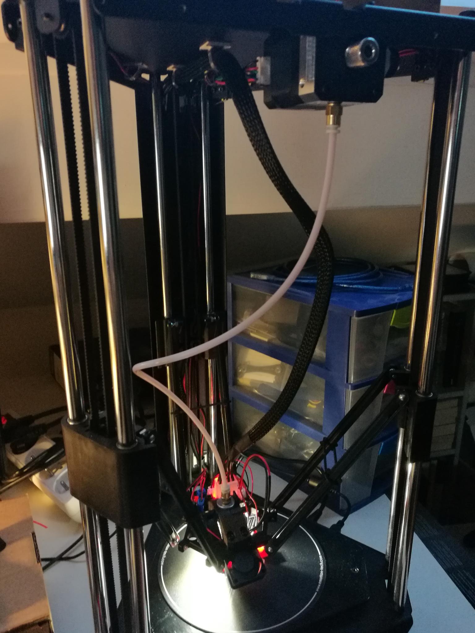

Je trouve que le bowden est très long et surtout drôlement rigide.
ça ne risque pas de générer trop d'effort sur le filament et fausser un peu le débit ?
edit: ajout photo

Je ne suis pas spécialiste des deltas, mais ce n'est pas 5 cm en trop qui vont changer grand chose, après c'est vrais que c'est un peu raide mais justement c'est fait pour que le tube ne se pli pas
tu te mais aux point le plus bas et tu coupe le surplus en laissent 2 cm de plus
Avant de couper, vérifie bien que tu peux aller dans tous les coins sans que ça ne tire sur le bowden ! ;)
Mais objectivement ce n'est pas très gênant, je n'ai pas l'impression que tu en aies des km de trop (et l'extrudeur a pas mal de couple pour pousser !)
Tu peux aussi te limiter à l’expérience des autres, dans la mesure ou personnes n'a jamais eu de problème à ce niveau (à priori).
Pourquoi trouver des soucis ou y'en a pas.... ;)
Jamais eu de soucis, d'une manière générale si la température est bonne et en bien réglé par rapport au débit, l'effort dans le fil est limité.
Sauf avec des matière type flex dans mon cas RAS...
Je me suis également posé ces questions sur la longueur du bowden , d'autant plus qu'il prenait des positions bizarres et risquait de gêner les charriots verticaux, j'ai donc pris qq mesures :
  • couper le surplus en conservant un peu de souplesse
  • et surtout, dans mon cas, fait un lien entre le bowden et la gaine de câbles pour maitriser et contraindre les mouvement du bowden
Depuis pas de pb et les mouvements sont harmonieux.
