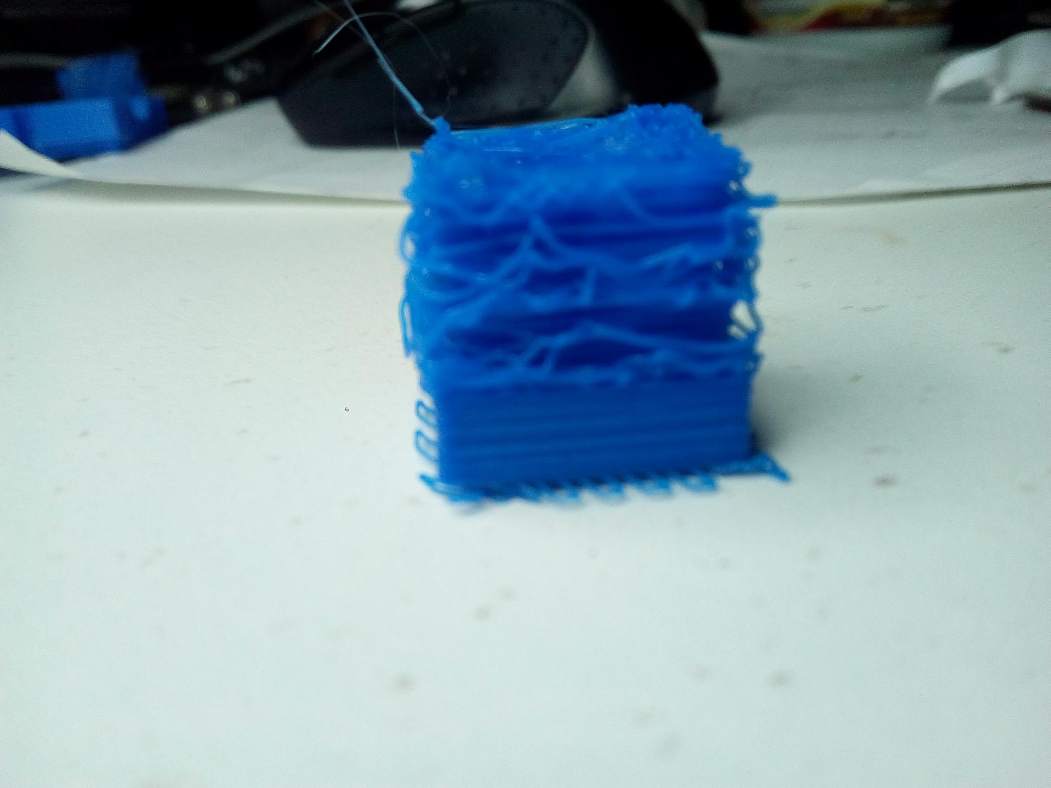

alf Posté(e) Novembre 29, 2017 Auteur Posté(e) Novembre 29, 2017 re salut a vous j'ai suivi a la lettre tout ce que vous m'avez dit et vous en remercie enormement j' ai refait le test debit extrudeur et je me suis apercu que des fois le fil n'avancait pas j'ai dit eureka bien vu , une morceau de 1cm de fil etait coince dans la buse je suis en train de refaire un essai et c'est quand meme le jour et la nuit, pas genial peut etre mais 100 fois mieux qu'avant je poursuis donc merci encore, je n'ai certainement pas fini

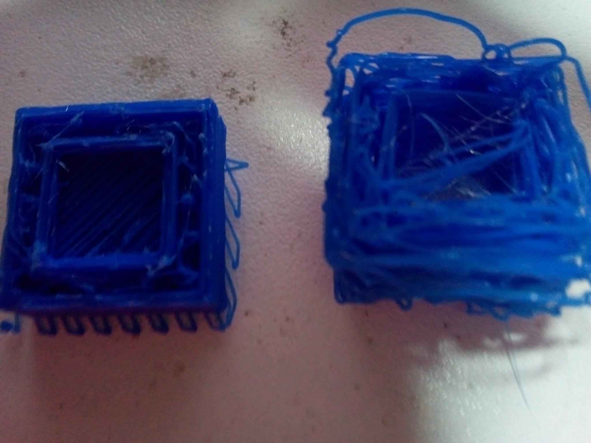

alf Posté(e) Novembre 29, 2017 Auteur Posté(e) Novembre 29, 2017 vous voyez bien que je n'ai pas ete long a revenir essai apres buse bouchée ci dessous tout marchait bien jusqu'a ce que je sois en train de vous ecrire que c'etait beaucoup mieux a ce moment la, la buse ne sortait que par intermitence(on le voit bien sur photo) j'ai laissé faire tout en appyuant sur le fil a l'e,trée de l'extrudeur et c'est ce que vous voyez sur photo dommage !!!
alf Posté(e) Novembre 29, 2017 Auteur Posté(e) Novembre 29, 2017 non non il fait 22° je suis pas en maillot mais bon! je ne sais ce qui s'est passé on dirait que le fil ne descent plus pourtant en regardant l'entrainement, il n'y avait aucune trace de souillure je le sentais bien pourtant !!!
alf Posté(e) Novembre 29, 2017 Auteur Posté(e) Novembre 29, 2017 on sent bien que le presseur de l'extrudeur "tape" un peu et que l'on doit l'aider a prendre le fil

sigiel Posté(e) Novembre 29, 2017 Posté(e) Novembre 29, 2017 heu, .... c'est ta première couche, ( a vue d’œil ton Z est trop haut,) fait une petite photo de la première couche, (je peut me tromper). comme çà on sera certain. une petite vidéo serais carrément le top. ps j'avait oublier de coche les alerte dsl...
sigiel Posté(e) Novembre 29, 2017 Posté(e) Novembre 29, 2017 oups, clairement , Ta plusieurs facteurs, qui vienne se cummuler. re installe tout ( logiciel) enlève ton filament et nettoie la petite roux denté avec un pinceaux a fil raide, ou une brosse a dents, règle ton z un peut plus bas, trouve la bonne tension sur ton extrudeur, imprime 5 dégrée plus haut 20% moins. vite
alf Posté(e) Novembre 29, 2017 Auteur Posté(e) Novembre 29, 2017 z plus bas cela veut dire que la buse n'est pas assez pres???? 5 degré plus haut ?? 20 % moins vite ?? je debute ...... merci quand meme
sigiel Posté(e) Novembre 30, 2017 Posté(e) Novembre 30, 2017 (modifié) recommence, une impression mais fait une petite photo de la première couche, une vidéo se serait carrément mieux. install cura 3, choisit comme imprimante pursa i3 dans la liste. utilse cura on sait que les parametre de base sont correct. j'ai revue tes screen shot et ta vitesse est vraiment veaucoup trop elever, 80mm/s c'est beaucoup trop. j'essayeraiss a 20-30 juste pour depaner. Modifié (le) Novembre 30, 2017 par sigiel

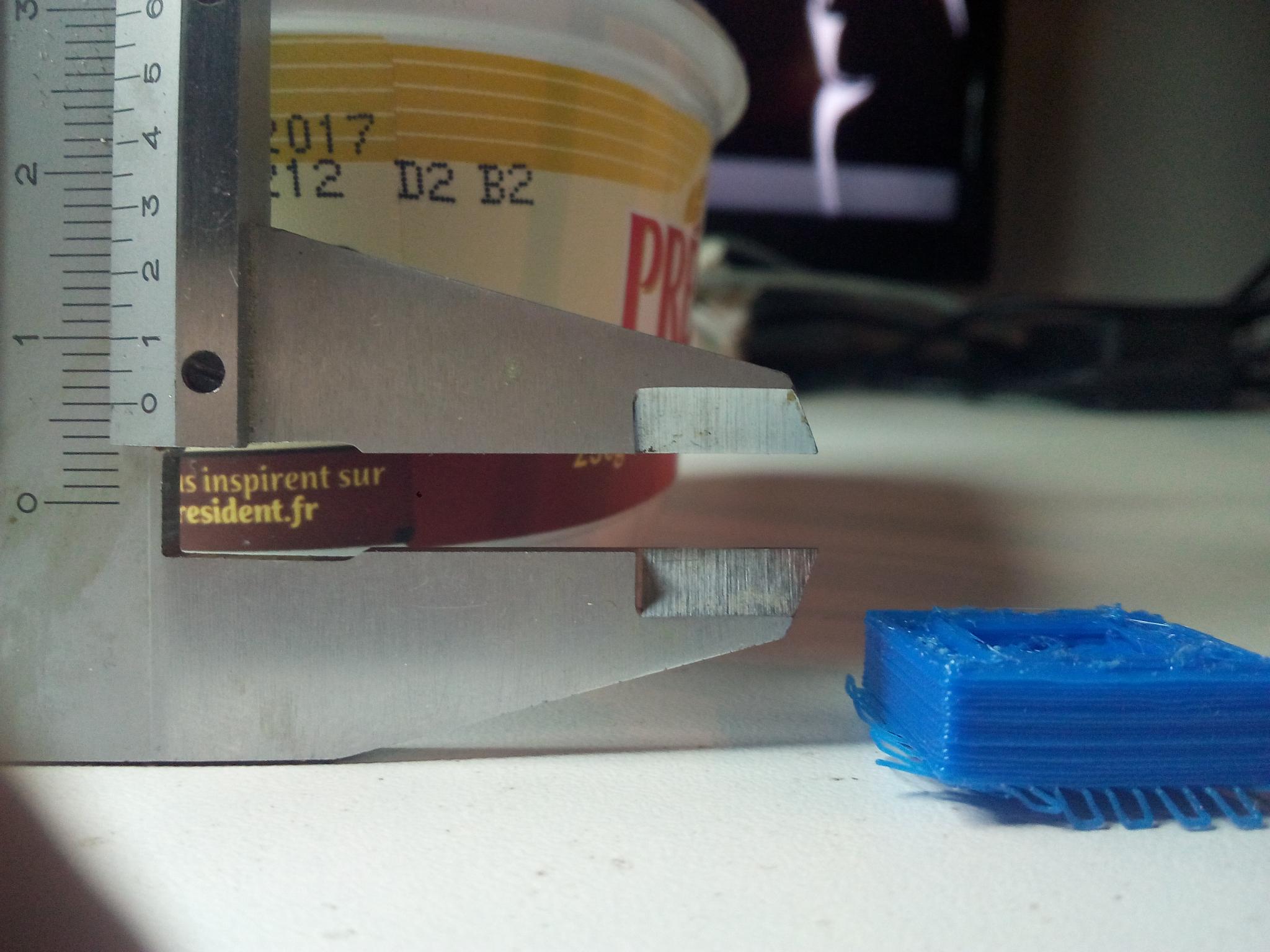

alf Posté(e) Novembre 30, 2017 Auteur Posté(e) Novembre 30, 2017 c mieux hein!! 5 de plus en temperature et 50mm en vitesse au lieu de 60 par contre je ne sais mais la trame est-elle suffisante car on voit toujours les fils de coté par contre il faut que je modifie nb de pas par mm pour X et Y car j'ai un cube de 19.5 au lieu de 20 pour cela il faudrait que je puisse activer lecture EEPROM pour avoir la commande M503 et ainsi corriger ces valeurs voila on avance merci a vous

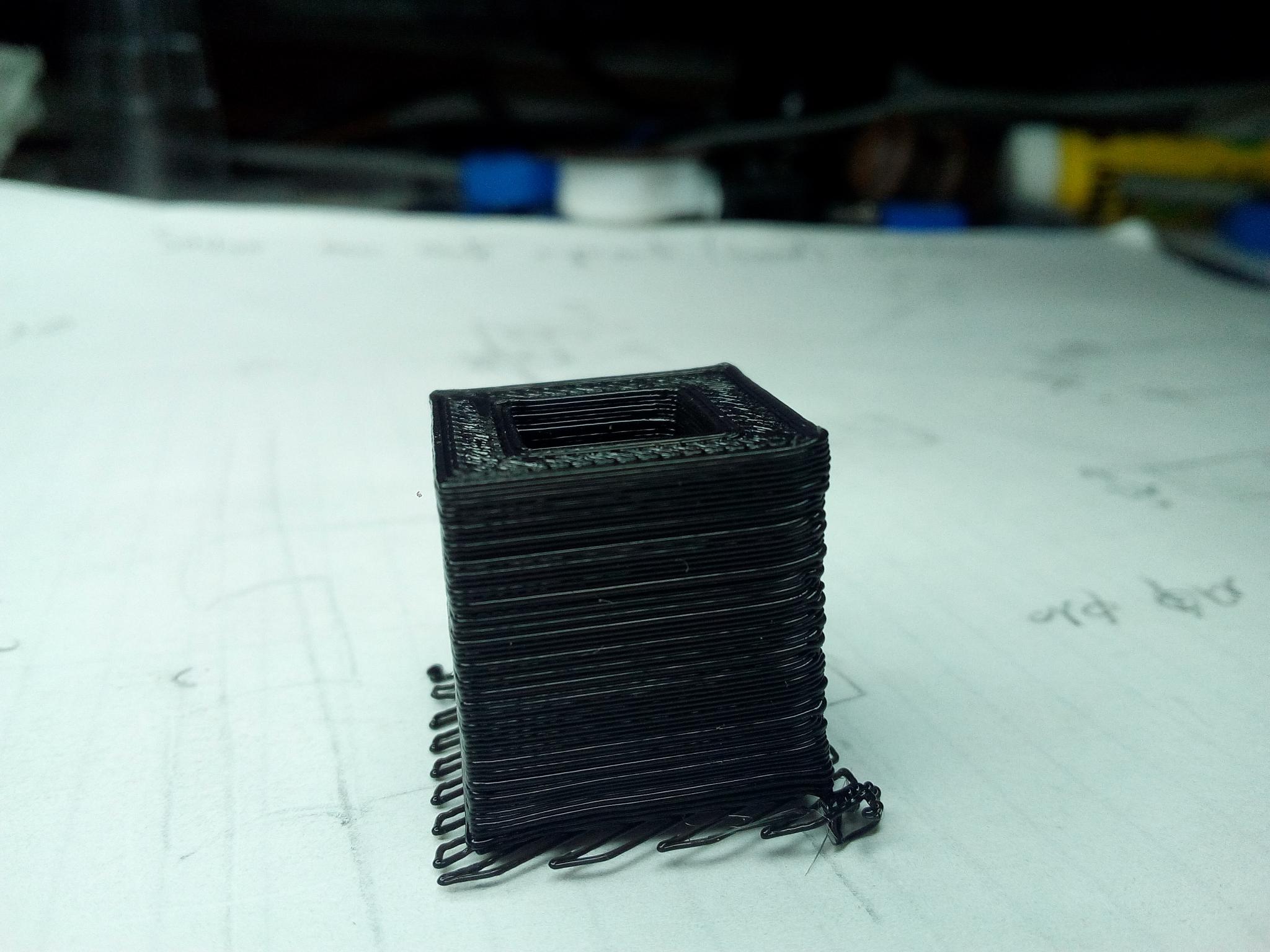

alf Posté(e) Novembre 30, 2017 Auteur Posté(e) Novembre 30, 2017 on y a cru mais passage sous cura bon debut temperature 190 plateau 55* tout allait bien jusqu'a ce que ca se decalle vers la gauche et ensuite la tete a commencé a toucher la surface coulée precedemment ce qui l'a faite decaler arret urgence ensuite dommage c'etait pas mal m.......
-=biosuz=- Posté(e) Décembre 7, 2017 Posté(e) Décembre 7, 2017 (modifié) @alf salut, faudrait peut être revoir le reglage de tes drivers ( le voltage) ensuite tes réglages STEP/MM ensuite Ton Offset le Z une fois que tu es sur de tous cela tu peux essayer d'imprimer, et tu verra que tu imprimera qqchose ensuite tu pourras peaufiner tous cela en l'etat actuel tu peux essayer tous les logiciel que tu veux , tu arriveras a rien ... prend en un , REPETIER ou Symplifi 3D et reste dessus et fais tes reglages de base perso je te conseils REPETIER pour débuter car tu vas beaucoup apprendre avec Modifié (le) Décembre 7, 2017 par -=biosuz=-
