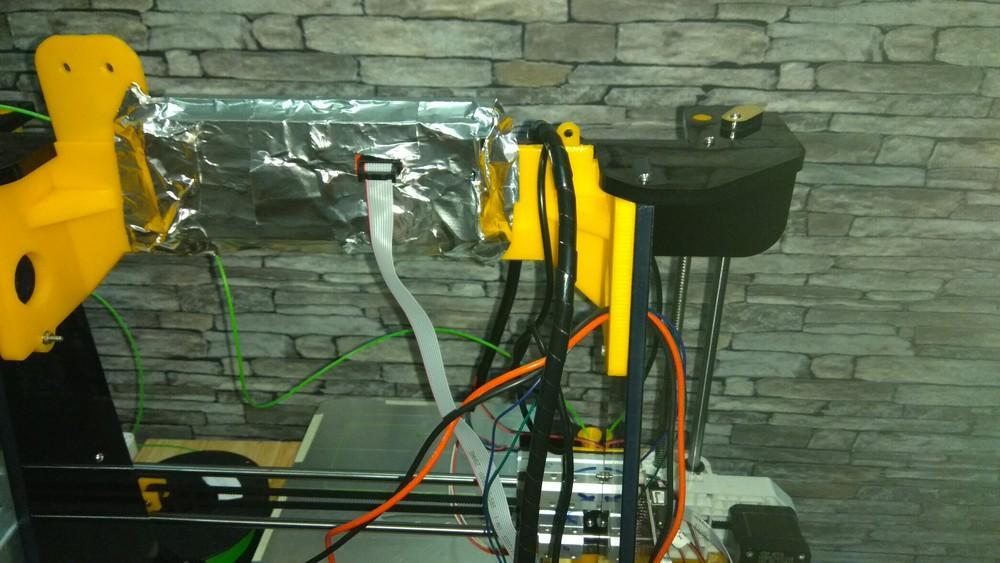

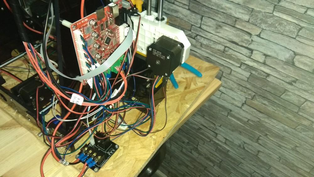

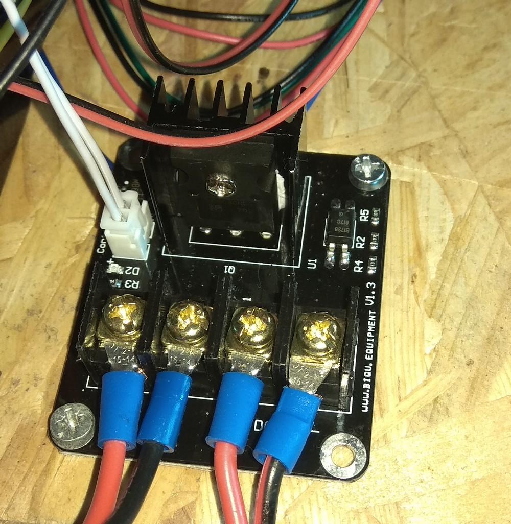

medmed Posté(e) Janvier 23, 2018 Posté(e) Janvier 23, 2018 (modifié) J'ai enfin reçu ce matin les mosfets. Aussi reçu, aussitôt monté. J'ai gagné 10s en temps de chauffe sur le plateau à 60°. Mais le plus incroyable est que depuis, je n'ai plus de problèmes avec l’écran. Cela fait plus d'une heure que l'imprimante est en fonction et j'ai pas eu un seul problème d'affichage d’écran, alors que normalement c’est systématique après une ou deux minutes de fonctionnement. J'attends encore quelques jours , mais je pense que le problème est résolu. Modifié (le) Janvier 23, 2018 par medmed
Maeke Posté(e) Janvier 23, 2018 Posté(e) Janvier 23, 2018 (modifié) Là tu m'as eu par surprise, jamais entendu dire que les mosfets permettaient de régler le problème, tu peux faire une photo de ton montage? Tu as peut-être un fil de 0V courant près de la nappe de l'écran depuis, tout dépends d'où tu as mis tes mosfets. Modifié (le) Janvier 23, 2018 par Maeke
medmed Posté(e) Janvier 23, 2018 Posté(e) Janvier 23, 2018 (modifié) Je dis pas que ce sont les mosfets (directement) qui ont résolus le problème. C'est peut être haut niveau de la carte mère, le courant n'est plus débité de la manière qui a résolu le problème. Pour l’écran, je l'avais depuis quelques jours enveloppé de scotch d’aluminium, mais sans résultat. Il y est toujours. Pour l'instant, j'ai installé qu'un mosfet, celui du bed. L'imprimante étant fixée sur une planche en bois, j'ai collé le mosfet a plat sur la planche sous la carte mere. Je posterais une photo plus tard quand je pourrais déplacer l''imprimante, là elle imprime. Il n'y a que deux câbles, celui de l'alim et celui du bed que j'ai vraiment déplacé pour les connecter au mosfet. Le reste n'a pas bougé. Modifié (le) Janvier 23, 2018 par medmed

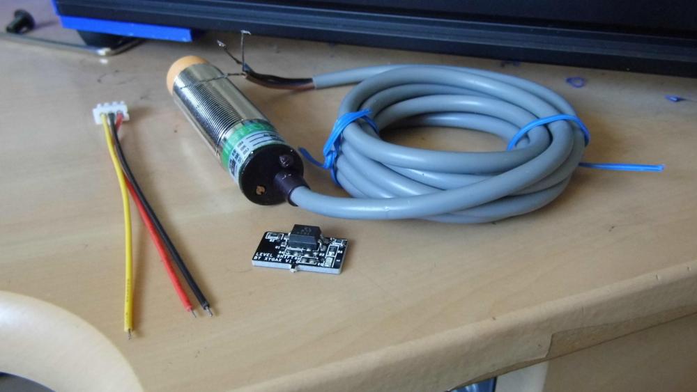

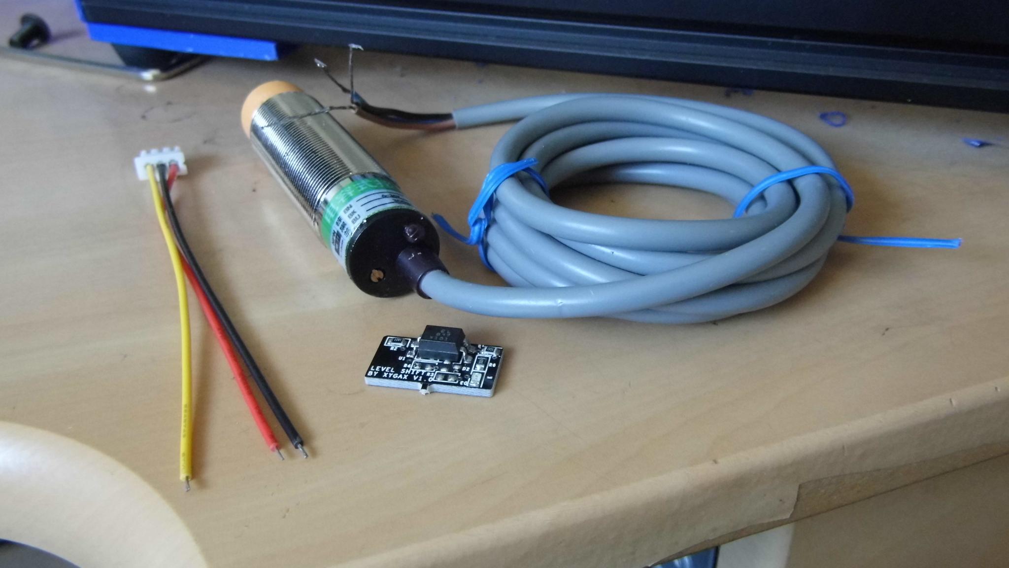

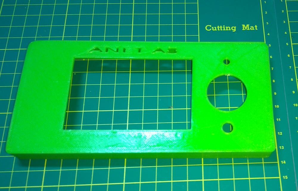

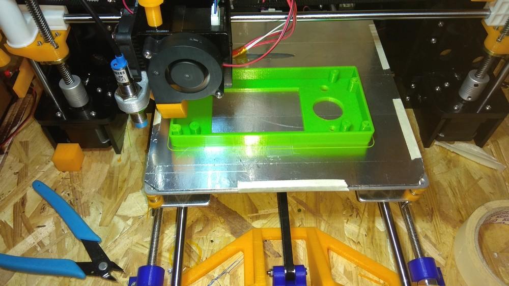

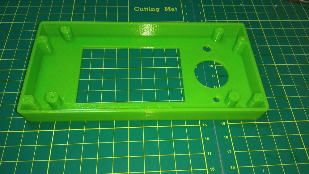

medmed Posté(e) Janvier 23, 2018 Posté(e) Janvier 23, 2018 (modifié) Bon, plus de 3h d'impression et pas un bug d'affichage. J'ai imprimé ce boitier pour le nouvel écran. Pour le mosfet Pour alimenter la carte mère, j'ai pris les câbles sur une ancienne alim de PC. Comme on peut voir, j’utilise un capteur inductif. Le problème c'est qu'il a une distance de détection ridicule de 4mm . C'est pas suffisant quand on utilise une plaque de verre. Ma solution a été de mettre du scotch d'alu sur la plaque de verre . Ça fonctionne très bien.. J'avais commandé ce capteur (1.50€) avant de recevoir l'imprimante. J'allais pas le mettre a la poubelle et pour le prix rien a dire, il fait son boulot. j'ai passé plus d'une heure à tester sa fiabilité avec l'option "regl niv lit" sur les neuf points. La distance mesuré a chaque point varie très peu. C'est très bien pour s'entrainer a installer un capteur. J'ai commandé un capacitif, je pourrais supprimé l'alu. Ça dépanne, mais c'est pas l’idéal. Modifié (le) Janvier 23, 2018 par medmed
Maeke Posté(e) Janvier 23, 2018 Posté(e) Janvier 23, 2018 Sympa ce vert, par contre as tu essayé de mettre le lcd dedans déjà? Mon premier boitier avait les emplacements des vis décalés. Sinon moi j'ai de la soudure à faire pour mon nouveau capacitif 18mm.
medmed Posté(e) Janvier 23, 2018 Posté(e) Janvier 23, 2018 Non, je l'ai pas encore reçu, je vais le recevoir vendredi normalement. Je vais pas me casser la tête pour le branchement de capacitif .Je vais réutiliser le petit montage avec les résistances de 10K que j'ai fait pour l'inductif . J'ai juste a couper le fil de l'inductif et soudé le capacitif..
Maeke Posté(e) Janvier 23, 2018 Posté(e) Janvier 23, 2018 Ben mon inductif est arrivé déjà préparé, et comme il pourrait me resservir si jamais je voulais une autre imprimante ou en offrir une à un membre de ma famille....

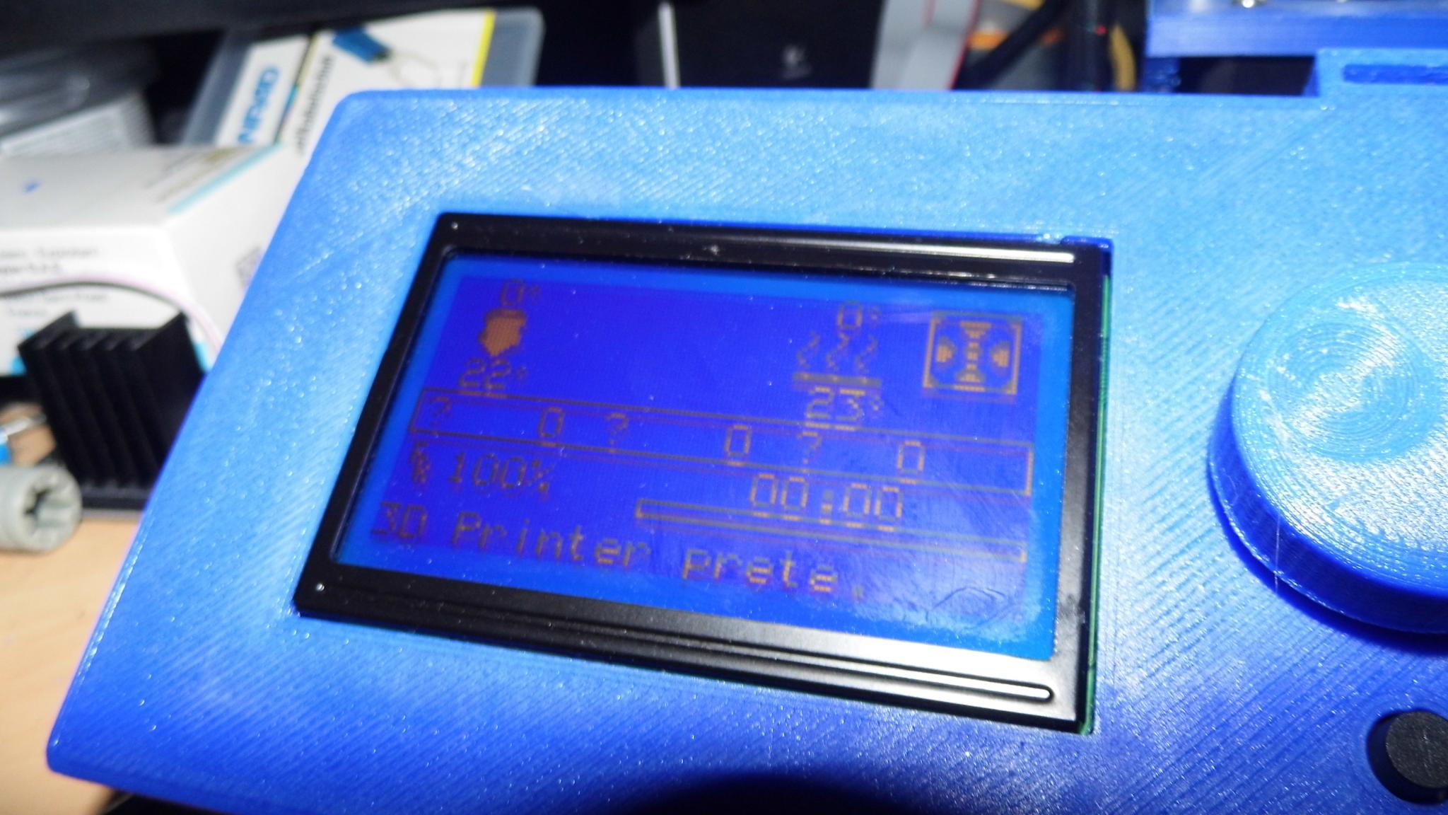

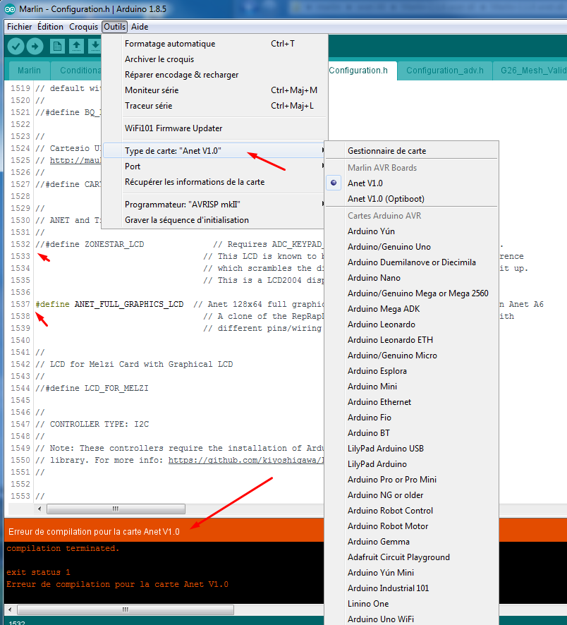

medmed Posté(e) Janvier 26, 2018 Posté(e) Janvier 26, 2018 Le 22/01/2018 at 13:20, Maeke a dit : Bah personnellement j'ai une solution toute trouvée sur ma AM8. çà marche au poil, c'est plus simple et sympa à utiliser, et y'a pas de bug d'affichage. C'est l'écran de la A6. J'ai reçu mon ecran LCD 12864. Mais j'ai un souci avec le firmware.... En fait je sais pas trop comment m'y prendre pour faire accepter l'ecran par le firmware. J'ai essayé de televersé directement le firmware de la Anet A6 mais j'ai une erreur de compilation."erreur de compilation avec carte anet V1.0" J'ai la meme erreur avec le firmware de l'A8 en déclarant le lcd dans "configuration h" sous marlin. a la ligne "#define DOGLCD // Full graphics display" et "#define ANET_FULL_GRAPHICS_LCD " Là, je coince, je vois pas ce que je dois faire ???
Maeke Posté(e) Janvier 26, 2018 Posté(e) Janvier 26, 2018 tu dois installer la librairie u8glib dans arduino.

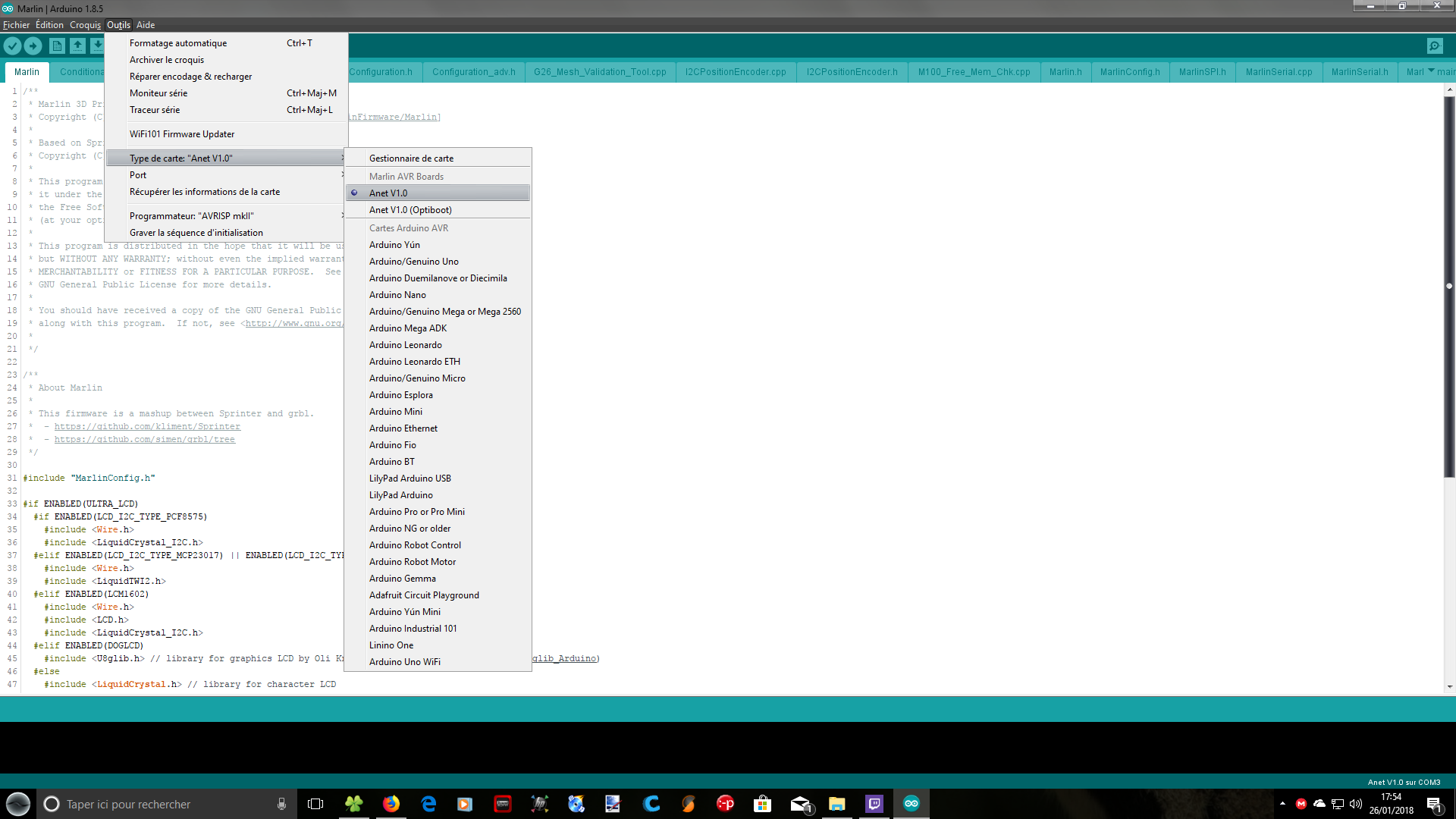

Maeke Posté(e) Janvier 26, 2018 Posté(e) Janvier 26, 2018 Tu as vérifié le type de carte dans arduino et dans le configuration.h?
medmed Posté(e) Janvier 26, 2018 Posté(e) Janvier 26, 2018 Comment ça ? Dans le firmware j'ai installé les fichiers de configs pour Anet A6 qui sont dans le dossier Anet "configuratoin.h" et "configuration_adv.h" que j'ai copier dans le dossier Marlin. Et pour arduino, j'ai pas autre chose que le dossier zip "Anet-board-master" et zip U8glib_Arduino". Après j'ai beau essayé d'activer les lignes dans le firmwares au niveau de la section LCD . Ça coince.. J'aimerais déjà éclaircir ce point : Il faut installer le firmware pour l'anet A6 ou simplement activer des lignes dans le firmware de l'Anet A8 pour déclarer le lCD ????

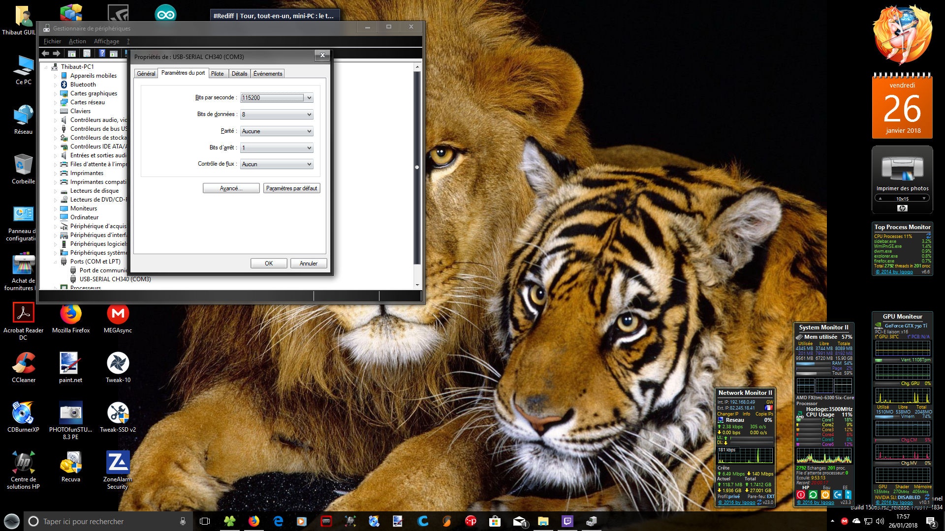

Maeke Posté(e) Janvier 26, 2018 Posté(e) Janvier 26, 2018 (modifié) il est tout à fait possible de modifier le fichier de la A8 pour qu'elle accepte le nouveau lcd, quand au firmware de la A6 il y a un petit détail qui me chiffonne, le volume d'impression est très légèrement différent, mais si ton slicer (cura?) est correctement configuré çà ne devrait pas vraiment poser de problème. Maintenant, ce que je voulais dire c'est çà (premier screenshot). Autre chose, le port usb utilisé (celui dont le nom contient ch340) doit être réglé sur 115200 bits par seconde. Modifié (le) Janvier 26, 2018 par Maeke
medmed Posté(e) Janvier 26, 2018 Posté(e) Janvier 26, 2018 (modifié) Mais j'ai aucun problème de port COM et oui la carte est correctement déclarée. D'aileurs c'est la raison de l'erreur. Pour arduino quelque chose cloche dans le firmware par rapport a la carte déclarée. "carte V1.0" Je peux televerser sans problème le firmware (A8) si je fais pas de modifs. Par contre le firmware modifier ou le firmware A6, il n 'en veut pas. Modifié (le) Janvier 26, 2018 par medmed
medmed Posté(e) Janvier 26, 2018 Posté(e) Janvier 26, 2018 (modifié) Si je désactive la ligne 1532, il veut pas compiler. Modifié (le) Janvier 26, 2018 par medmed
Maeke Posté(e) Janvier 26, 2018 Posté(e) Janvier 26, 2018 Tu ne peux avoir qu'une seule des deux options activée à la fois, la première c'est pour le lcd stock de la A8. Donc il faut commenter ligne 1532 et décommenter ligne 1537.
medmed Posté(e) Janvier 26, 2018 Posté(e) Janvier 26, 2018 (modifié) il y a 11 minutes, Maeke a dit : Tu ne peux avoir qu'une seule des deux options activée à la fois, la première c'est pour le lcd stock de la A8. Donc il faut commenter ligne 1532 et décommenter ligne 1537. ???? C'est ce que j'ai fait . Tu vois bien que la ligne 1532 est commenter, et ça, le compilateur n'en veut pas. Modifié (le) Janvier 26, 2018 par medmed
Maeke Posté(e) Janvier 26, 2018 Posté(e) Janvier 26, 2018 (modifié) Le fait d'utiliser cet écran utilise plus de place en rom, donc si tu as activé d'autres options, tu peux saturer la rom de ta carte, notamment avec l'abl. Modifié (le) Janvier 26, 2018 par Maeke
medmed Posté(e) Janvier 26, 2018 Posté(e) Janvier 26, 2018 (modifié) Je suis parti sur le firmware de base. J'ai seulement mis l'option langue fr. Je vais essayé en anglais. Je dois louper une étape (ou plusieurs), mais je sais pas ou... Modifié (le) Janvier 26, 2018 par medmed
Maeke Posté(e) Janvier 26, 2018 Posté(e) Janvier 26, 2018 ah euh si tu mets juste fr comme langue tu n'auras pas les accents. Je vais voir si je peux t'envoyer un fichier fonctionnel. As tu aussi copié le configuration_adv.h au fait?
