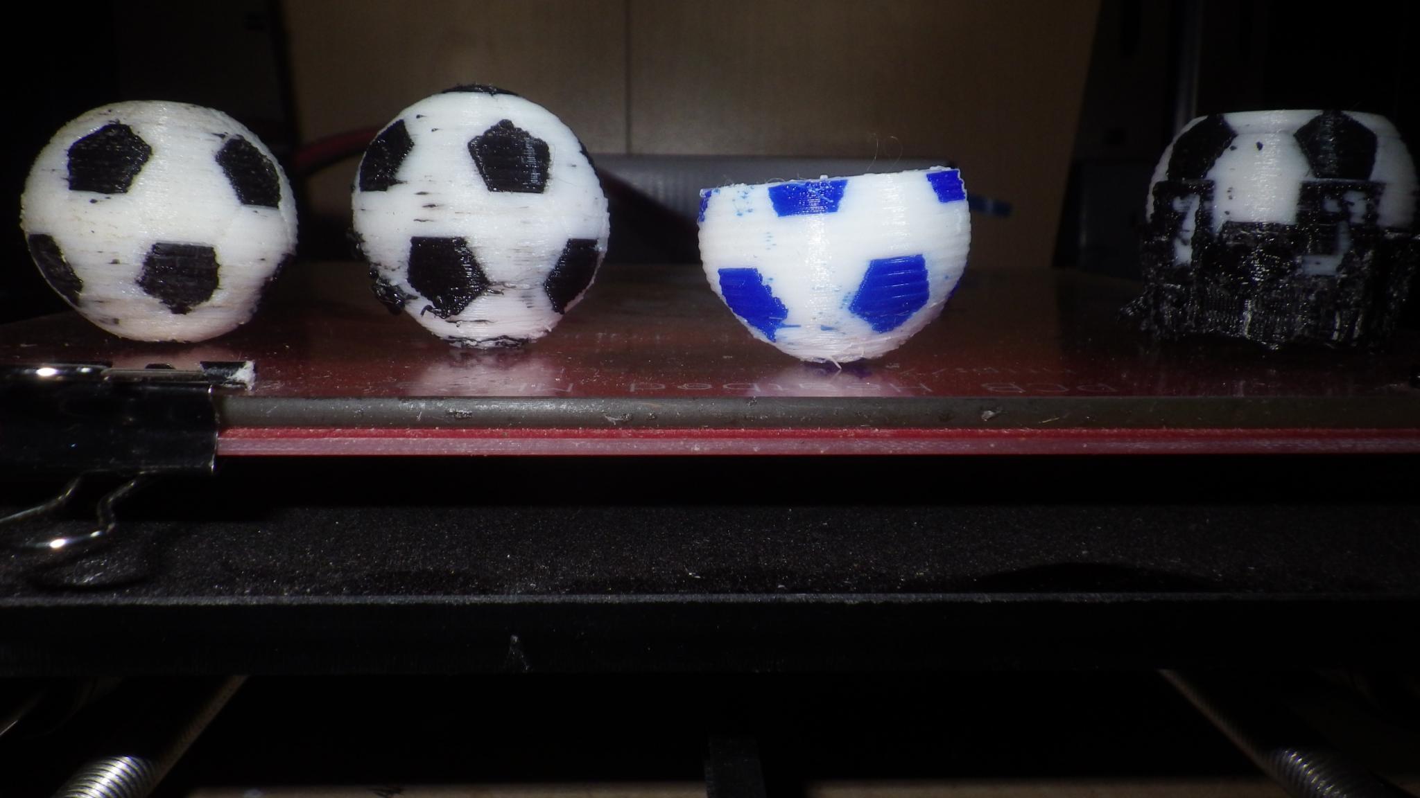

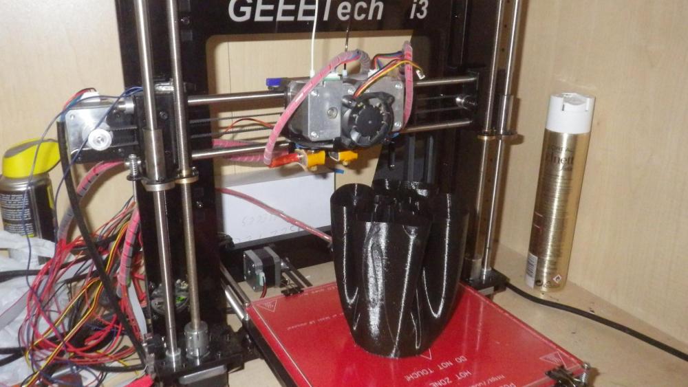

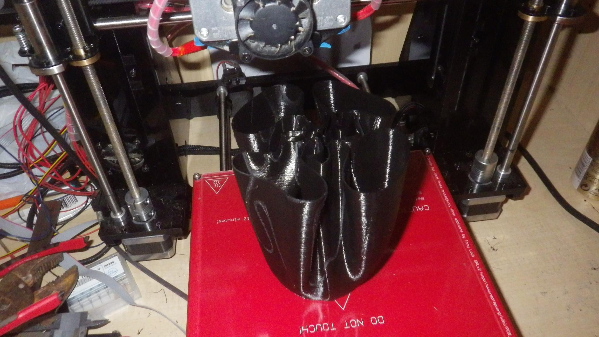

zyban Posté(e) Décembre 3, 2017 Posté(e) Décembre 3, 2017 Bonjour à tous, Avant tout je ne vous remercierez jamais assez pour l'aide que vous m'avez apportée. J'ai terminé le montage de mon imprimante i3 pro C le 27 Août et j'arrive seulement maintenant à imprimer je pense correctement. Je joins quelques photos pour ma première impression grand format. Jusqu'à là je m'obstinais à faire des sphères de 3 cm de diamètre avec beaucoup de problèmes avec les supports, soit ils servent et je ne peux pas détacher l'objet (Slic3r), soit ils ne servent pas bien et abiment l'objet (cura), soit je ne mets pas de support et ma shère est déformée dans sa partie inférieure (tendant plutôt vers le cône). Donc ma question, quelqu'un parmi nous sait-il imprimer correctement une sphère de cette taille et comment? Merci d'avance pour votre aide. Le vase ci-annexé a été imprimé en direct usb via Repetier V 2.0.5 et Curaengine comme slicer avec une vitesse réduite à 50%. On peut y voir que la 1ère tête d'impression qui ne servait pas, est venue toucher légèrement l'objet et que par endroit il y a un manque de fil, mais celui-ci se coinçait par ma faute et le problème a été réglé avant la fin de l'impression.
Nos68 Posté(e) Décembre 3, 2017 Posté(e) Décembre 3, 2017 Jolie print !! Courageux d'avoir imprimé par USB..... je te conseil à l'avenir de passer par la SD, car on connais tous les coupures en plein print... Sacré usine à fil tout sa lol J'ai aussi remarquer que les rondelles de blocage au lieu de mettre les 4 sur l'axe X, tu en à mis 2 sur l'axe X et 2 sur l'axe Z en bas au niveau des moteurs sur les barre lisse, pourquoi ?

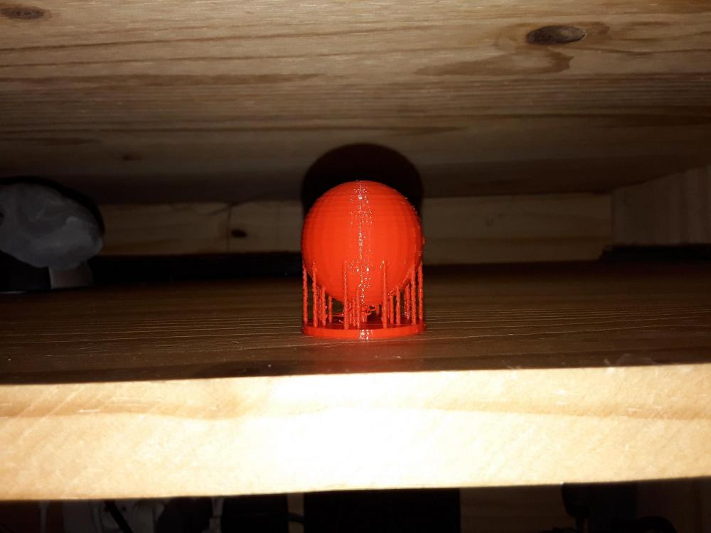

pascal_lb Posté(e) Décembre 3, 2017 Posté(e) Décembre 3, 2017 Il y a 12 heures, zyban a dit : Le vase ci-annexé a été imprimé en direct usb via Repetier V 2.0.5 et Curaengine comme slicer avec une vitesse réduite à 50% Il est pas mal du tout, faut maintenant affiner les réglages mais tu es dans la bonne direction @Nos68 montre lui ton vase rouge, fait pas le timide 1
Nos68 Posté(e) Décembre 4, 2017 Posté(e) Décembre 4, 2017 Mdrrrr @pascal_lb je l'avais oublié lol mais si tu insiste : 1
zyban Posté(e) Décembre 4, 2017 Auteur Posté(e) Décembre 4, 2017 Il y a 17 heures, Nos68 a dit : Jolie print !! Courageux d'avoir imprimé par USB..... je te conseil à l'avenir de passer par la SD, car on connais tous les coupures en plein print... Sacré usine à fil tout sa lol J'ai aussi remarquer que les rondelles de blocage au lieu de mettre les 4 sur l'axe X, tu en à mis 2 sur l'axe X et 2 sur l'axe Z en bas au niveau des moteurs sur les barre lisse, pourquoi ? L'avantage de l'USB, quand on est débutant comme moi, c'est de pouvoir modifier directement à l'aide de Repetier des anomalies en température par exemple. Ici j'ai démarré l'impression à 190° mais plus le vase s'élargissait plus il fallait augmenter la température pour terminer à 210°. Quelqu'un d'expérimenté aurait peut-être pu faire toute l'impression à 200° sans problème.. Pour ce qui est des rondelles de blocage, tu as totalement raison, elles m'ont l'air totalement inutile sur l'axe Z en bas. Je vais jeter un œil la-dessus. Pour mes griffures sur les bords, je venais de changer mes têtes d'impressions et je n'ai pas vérifié la planéité sur mon plateau... Grosse erreur mais maintenant je sais que ce n'est pas parce qu'on change des têtes qu'elles vont se mettre pile poil comme les anciennes à chaque fois... A part ça, il est impec ton vase rouge, j'ai encore du chemin à faire.
Nos68 Posté(e) Décembre 4, 2017 Posté(e) Décembre 4, 2017 Ah, effectivement si tu fais des réglages en pleine impression, la l'usb est utile. Pour les rondelles de Z, tu à vue sa ou qu'il fallais les mettre la ? effectivement les 4 se mettes sur le X, mais bon c'est pas grave... Pour l'impression moi je tourne à 210° avec le PLA de grossite3d. @+
zyban Posté(e) Décembre 4, 2017 Auteur Posté(e) Décembre 4, 2017 Il y a 1 heure, Nos68 a dit : Pour l'impression moi je tourne à 210° avec le PLA de grossite3d. @+ Pour de grands objets en mode vase, en effet le 210° est nécessaire mais si l'objet est petit et rempli à 80% il faut descendre la température et mon PLA a la même provenance. A la limite, il faut tout penser à l'avance en fonction de l'objet qu'on imprime, forme, taille, objets saillants, taux de remplissage,etc... C'est sûrement pour ça qu'on a tant de déchets. A-tu senti une grande différence de qualité avec ton refroidisseur, j'ai vu que les bons imprimeurs en ont un mais il n'y a pas d'endroit où chacun fait la différence entre tel ou tel type de ventilo et de carénage et il y en a tellement. Si ça tombe, mes impressions de petits objets serait nettement améliorées par un tel dispositif, mais lequel choisir pour une double tête? Ou le faire soit-même? pourquoi pas, mais inutile si déjà fait, testé et approuvé par la communauté.
Nos68 Posté(e) Décembre 4, 2017 Posté(e) Décembre 4, 2017 Perso moi je me soucis de rien ni de la taille, ni remplissage, ni rien, c'est 210° tout le temp... Quand tu imprime par exemple de pièce, et que le coin de cette pièce ce décolle et se relève (curling) le ventilateur de pièces te permet justement d'éviter ce phénomène, car il refroidie le PLA directement, moi j'avais ce soucis, et depuis que je l'ai mis en place, plus de bord qui se lève (curling).... donc utile, OUI. Un collègue à moi est passez sur la e3dv6 clone, chez lui il à remarquer que même sans sa imprime bien, peut être parce que la tête est mieux refroidie que l'original, moi j'ai aussi une e3dv6 clone, et je l'ais quand même rajouté. Pour un ventilo pour double extrudeur, je n'en ai pas sous la main, mais sur thingiverse sa se trouve, ou certainement d'autre personne vont te mettre 2-3 liens....

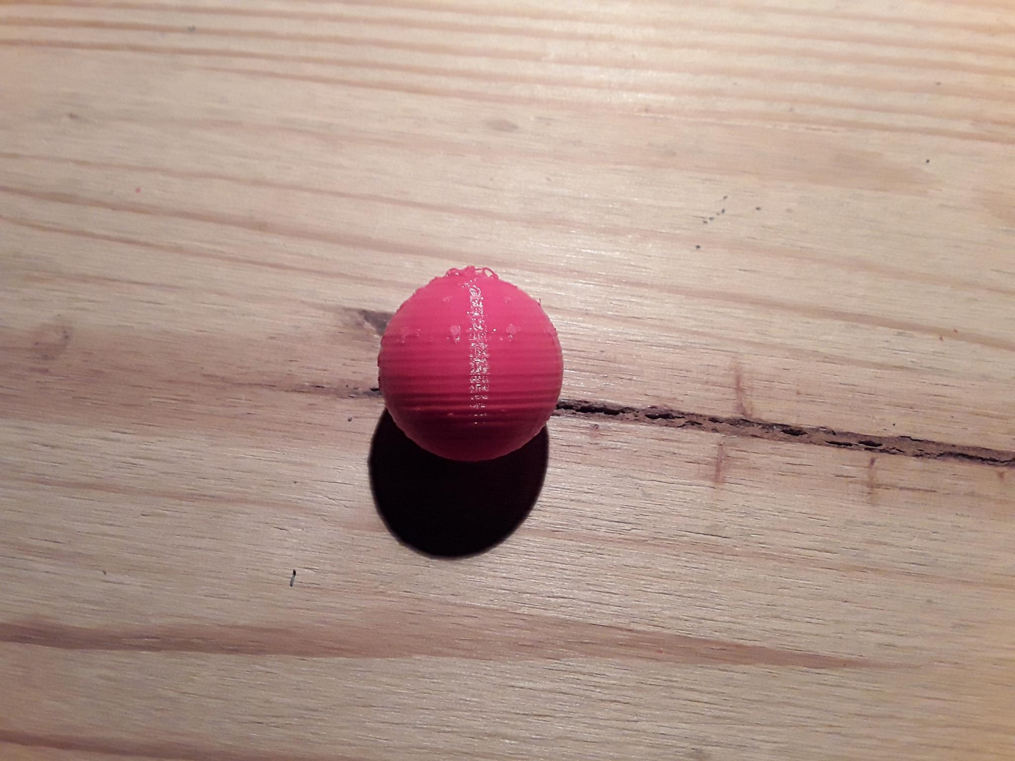

zyban Posté(e) Décembre 6, 2017 Auteur Posté(e) Décembre 6, 2017 Bonsoir @Nos68, Oui, c'est bien le dernier lien. Perso je mets un remplissage à 80% mais ce n'est pas utile ici, c'est juste pour voir la partie inférieure du globe comparé à la partie supérieure donc 30% devrait suffire, en plus l'objet à déjà une épaisseur, pour le reste je te fais confiance puisque je n'y arrive pas. Une chose est sûre, si tu essayes avec un support touchant le lit et que la partie inférieure du globe est parfaite et non un presque cône inversé, c'est que tu as une bonne méthode que j'aimerais connaître. J'ai essayé avec des supports mais je n'arrive pas non plus pour d'autres raisons, comme j'ai mis ici plus haut.
Nos68 Posté(e) Décembre 6, 2017 Posté(e) Décembre 6, 2017 (modifié) Après il y a Simplify 3D un bon logiciel/trancheur, (payant)...... qui gère les support au top... Rien à voir avec repetier/cura qui te pose un simple truc sous l'objet.... voir photo avec simplify3D (42min de print) : Modifié (le) Décembre 6, 2017 par Nos68

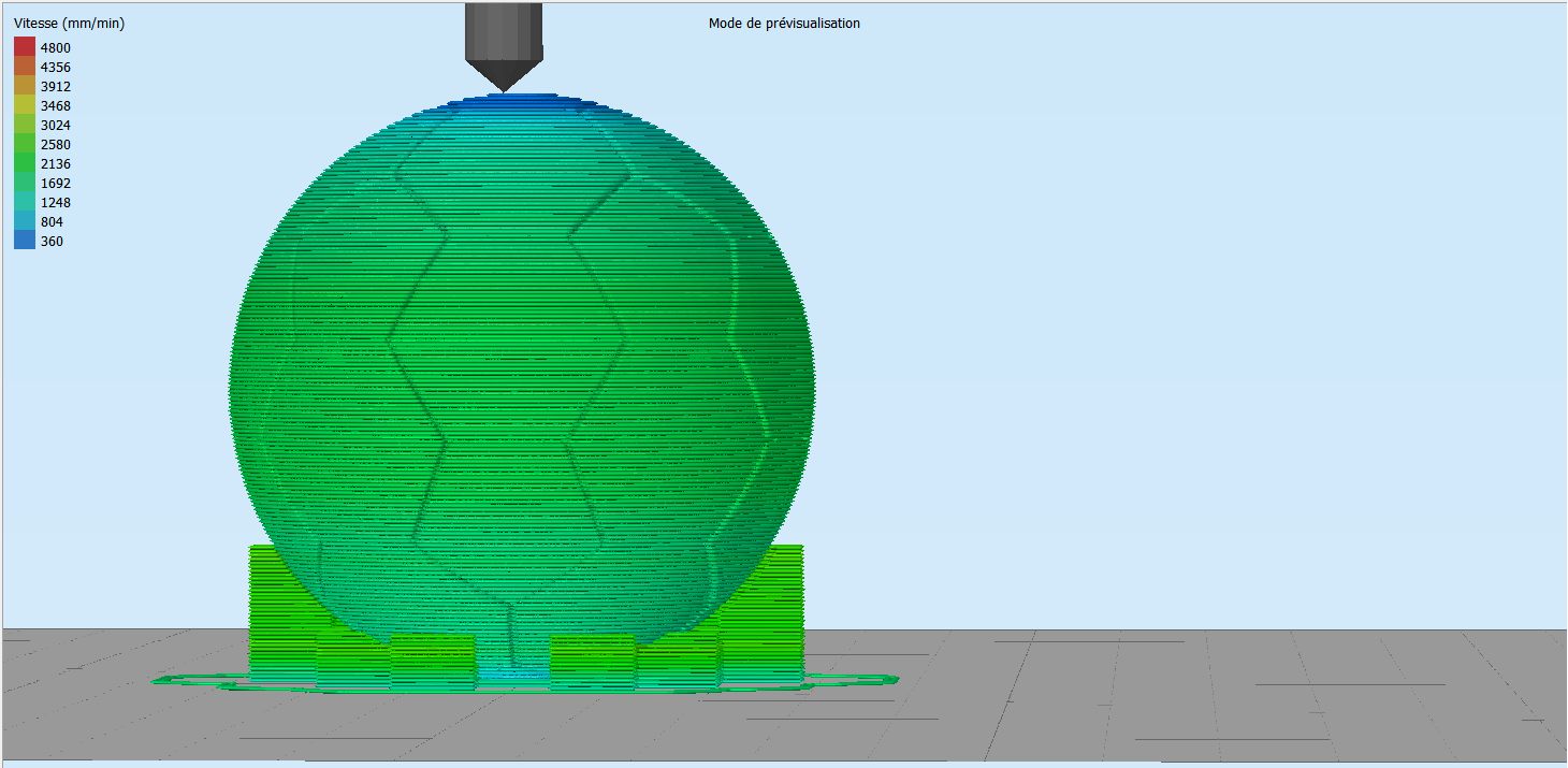

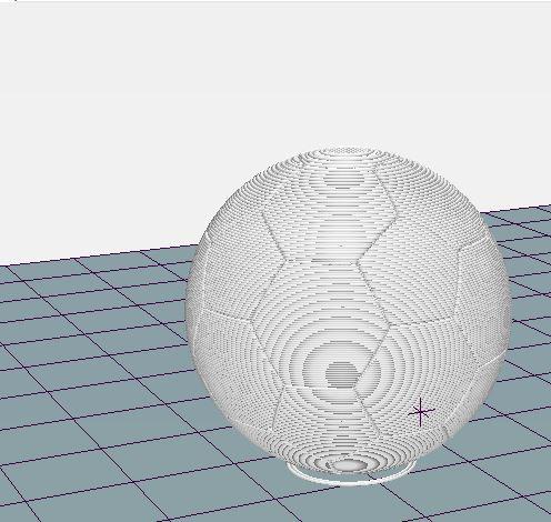

zyban Posté(e) Décembre 6, 2017 Auteur Posté(e) Décembre 6, 2017 (modifié) Il y a 11 heures, Nos68 a dit : Après il y a Simplify 3D un bon logiciel/trancheur, (payant)...... qui gère les support au top... Rien à voir avec repetier/cura qui te pose un simple truc sous l'objet.... voir photo avec simplify3D (42min de print) : C'est bizarre les décalages du résultat après tranchage.J'ai mis un aperçu après tranchage sans le mode "vase" avec repetier et cura et une photo des cochonnets ratés, non on ne rit pas Désolé d'avoir changé le post mais je tapais en pensant sans avoir testé chaque chose, j'aurais mieux fait d'attendre. @db42 c'est une bonne idée si ce n'est qu'un cochonnet peut-être tiré à 9 ou 10 m par une boule de 700 gr environ lâchée avec virulence par un gars féroce qui veut gagner... Modifié (le) Décembre 6, 2017 par zyban
Nos68 Posté(e) Décembre 6, 2017 Posté(e) Décembre 6, 2017 Si tu veux que le bas de ta boule sois arrondie il te faut un support, sinon ta boule aura un plat en bas... Simplify3d gère bien mieux les supports.
zyban Posté(e) Décembre 7, 2017 Auteur Posté(e) Décembre 7, 2017 Bon ben je vais laisser pour le moment et me familiariser avec la température, la rétractation et les supports d'objets plus simples en double extrusion et quand tout sera correct, je retournerai vers la sphère.

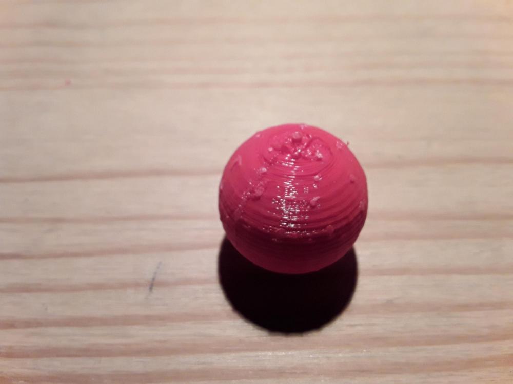

Yo' Posté(e) Décembre 7, 2017 Posté(e) Décembre 7, 2017 Salut, Je viens de tester et effectivement, c'est un exercice délicat. Après nettoyage: La sphere n'est pas si spherique que ça :
Invité Posté(e) Décembre 7, 2017 Posté(e) Décembre 7, 2017 Je reste sur mon avis de couper la pièce en 2 voir même lui faire un emboîtement je pense que ça serait assez costaud une fois collé
Nos68 Posté(e) Décembre 7, 2017 Posté(e) Décembre 7, 2017 De toute manière une fois que tu utilise du support y'a toujours une face moche ensuite... Après avec l'ABS tu peux poncer, lisser a l'acétone etc.. Mais en voyant ton print ta du wooble on dirai....pense déjà a bien régler ton imprimante/upragde et a sortir de belle pièces avant de te lancer dans des pièces complex.
zyban Posté(e) Décembre 7, 2017 Auteur Posté(e) Décembre 7, 2017 (modifié) Merci @yo d'avoir tenté le coup, @DB42 ton idée d’emboîtement me plaît bien, il faut y réfléchir, c'est peut-être la seule solution d'ailleurs.... à part imprimer hors gravité Modifié (le) Décembre 7, 2017 par zyban
zyban Posté(e) Décembre 7, 2017 Auteur Posté(e) Décembre 7, 2017 (modifié) Salut @Nos68, sur mes premières impressions j'avais du wobbel mais après la modification de l'axe Z celui-ci a été considérablement diminué. Evidemment dans les pièces que j'ai posté, je ne me souviens plus lesquelles ont étés imprimées avant ou après modif de l'axe Z... Modifié (le) Décembre 7, 2017 par zyban
