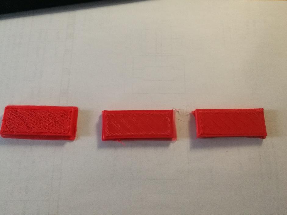

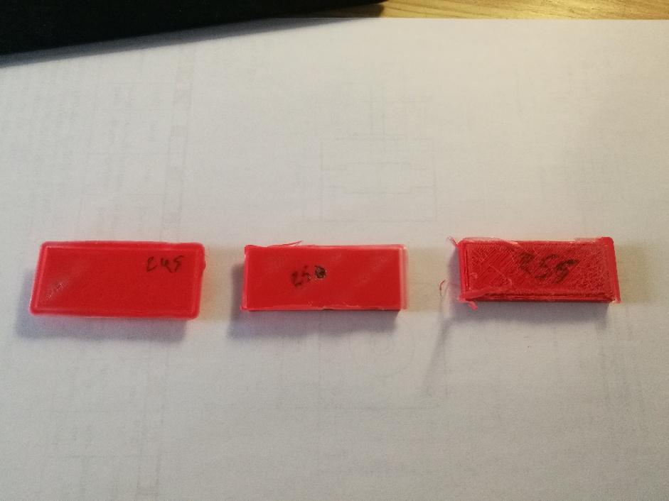

-=biosuz=- Posté(e) Décembre 4, 2017 Auteur Partager Posté(e) Décembre 4, 2017 @nono30 j'ai fait mes petites recherches et ce soir en sortant du taff je file chercher de la laque vivelle j'ai continué dans la nuit a faire quelque impression , j'ai fais des testes de température et c'est bizarre j'ai réussis a imprimé à 245°, 250°, 255° et après impossible de faire tenir le moindre bout de filament sur ma plaque la face ou ils y a les écritures c'est les faces contre le bed, j'ai rentrée les derniers paramètres c'est a dire 5 couches sur les bords et 9 sur les faces Lien vers le commentaire Partager sur d’autres sites More sharing options...
-=biosuz=- Posté(e) Décembre 4, 2017 Auteur Partager Posté(e) Décembre 4, 2017 (modifié) la suite ce soir avec la nouvelles laque ..... tous ça pour du PLA ... en tout cas Merci NONO30 pour le coup de main, c'est super cool ! Modifié (le) Décembre 4, 2017 par -=biosuz=- Lien vers le commentaire Partager sur d’autres sites More sharing options...

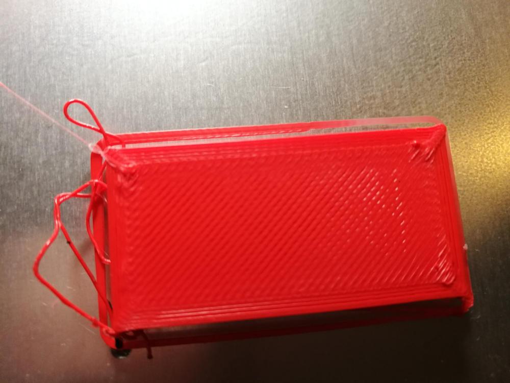

-=biosuz=- Posté(e) Décembre 4, 2017 Auteur Partager Posté(e) Décembre 4, 2017 bon 1er impression raté, buse qui c'est bouché, par contre adhesion au plateau parfaite je nettoies et je refais ! Lien vers le commentaire Partager sur d’autres sites More sharing options...

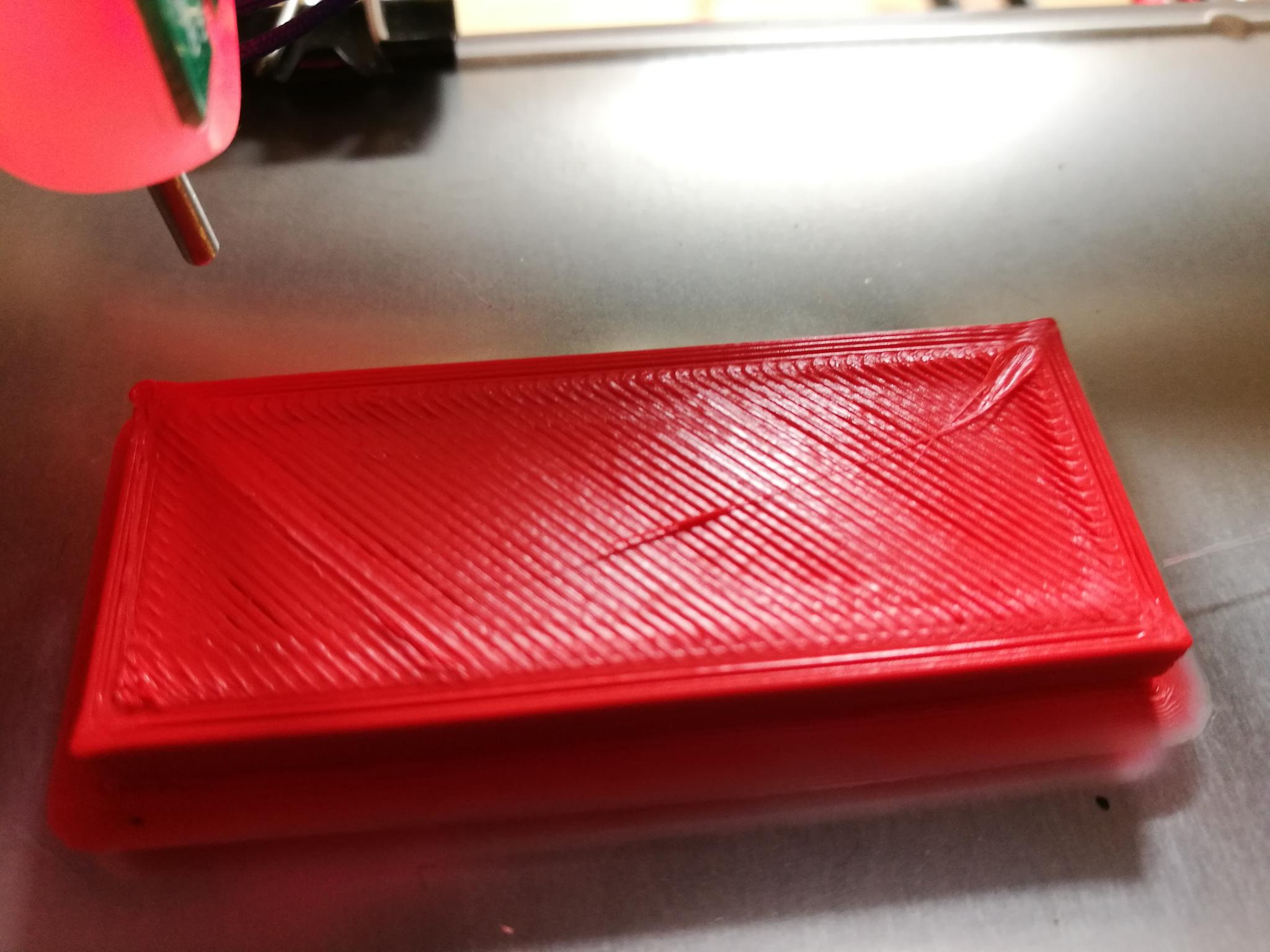

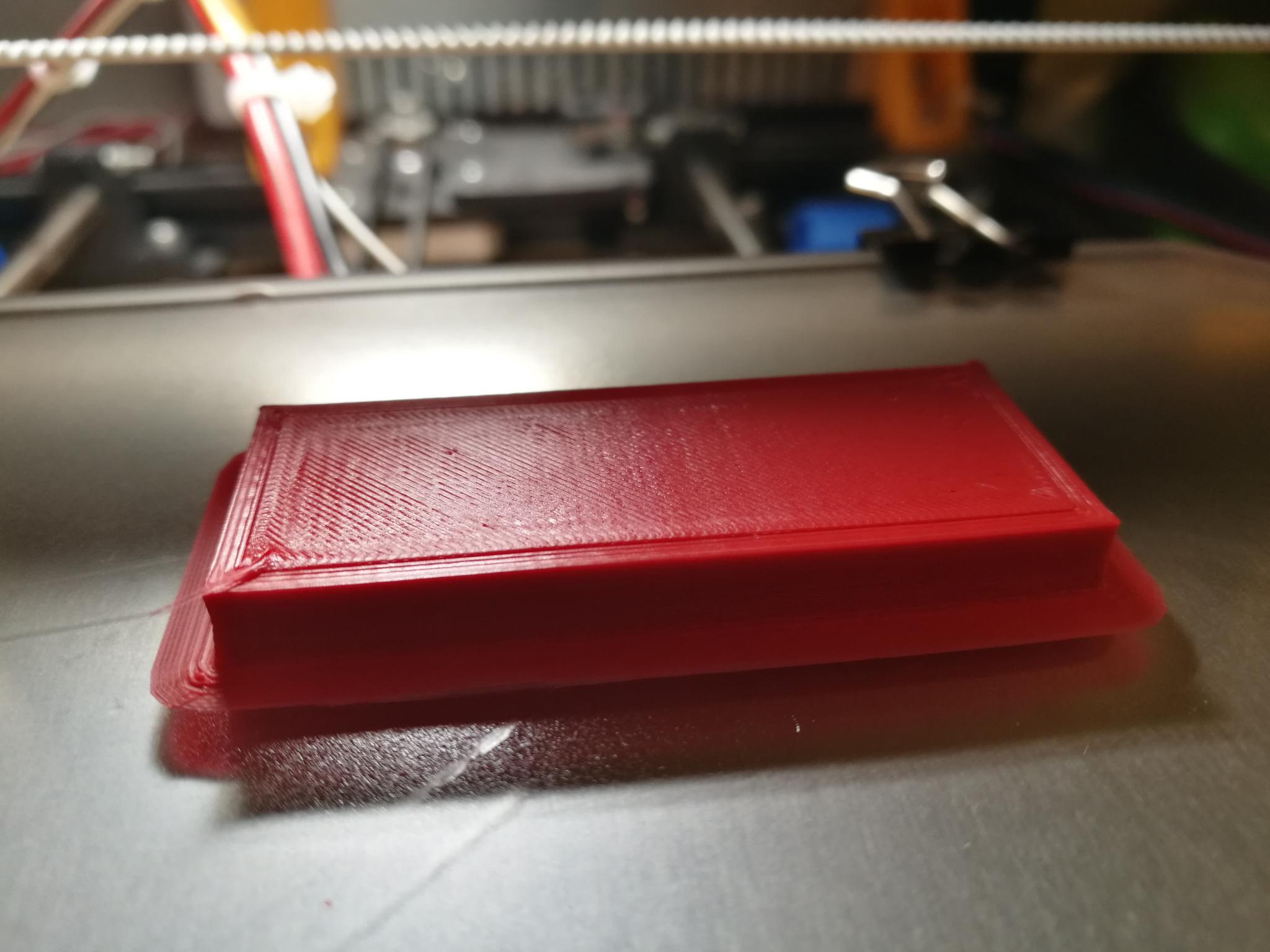

-=biosuz=- Posté(e) Décembre 4, 2017 Auteur Partager Posté(e) Décembre 4, 2017 il me semble que c'est pas mal j'ai juste l'impression que j'extrude un peu trop ensuite la 1er couche et en 0,2 et les suivantes En 0,3 je trouve cela pas mal comment on fait pour que le buse se relève un peu plus, pour évité les traces sur la surface, car a la fin la buse et monté puis en passant au dessus elle a fait de petite trace ... Lien vers le commentaire Partager sur d’autres sites More sharing options...
Hervé-34 Posté(e) Décembre 4, 2017 Partager Posté(e) Décembre 4, 2017 (modifié) Bonsoir à tous ! Toujours sur la pointe des pieds, de dirai trois choses ( pour l'instant ! ) Je trouve que tu extrudes trop chaud ! à la fin c'est ta buse qui fuit/coule ! Le milieu du rectangle à l'air creux ? selon ton remplissage, ta matière semble s'affaisser ! Moi, je met, 0.3/0.4 pour la première couche et 0.2 pour les autres, pas l'inverse ! Mais c'est mon humble avis ! Vas-y ! ! ! Hervé Modifié (le) Décembre 4, 2017 par Hervé-34 1 Lien vers le commentaire Partager sur d’autres sites More sharing options...

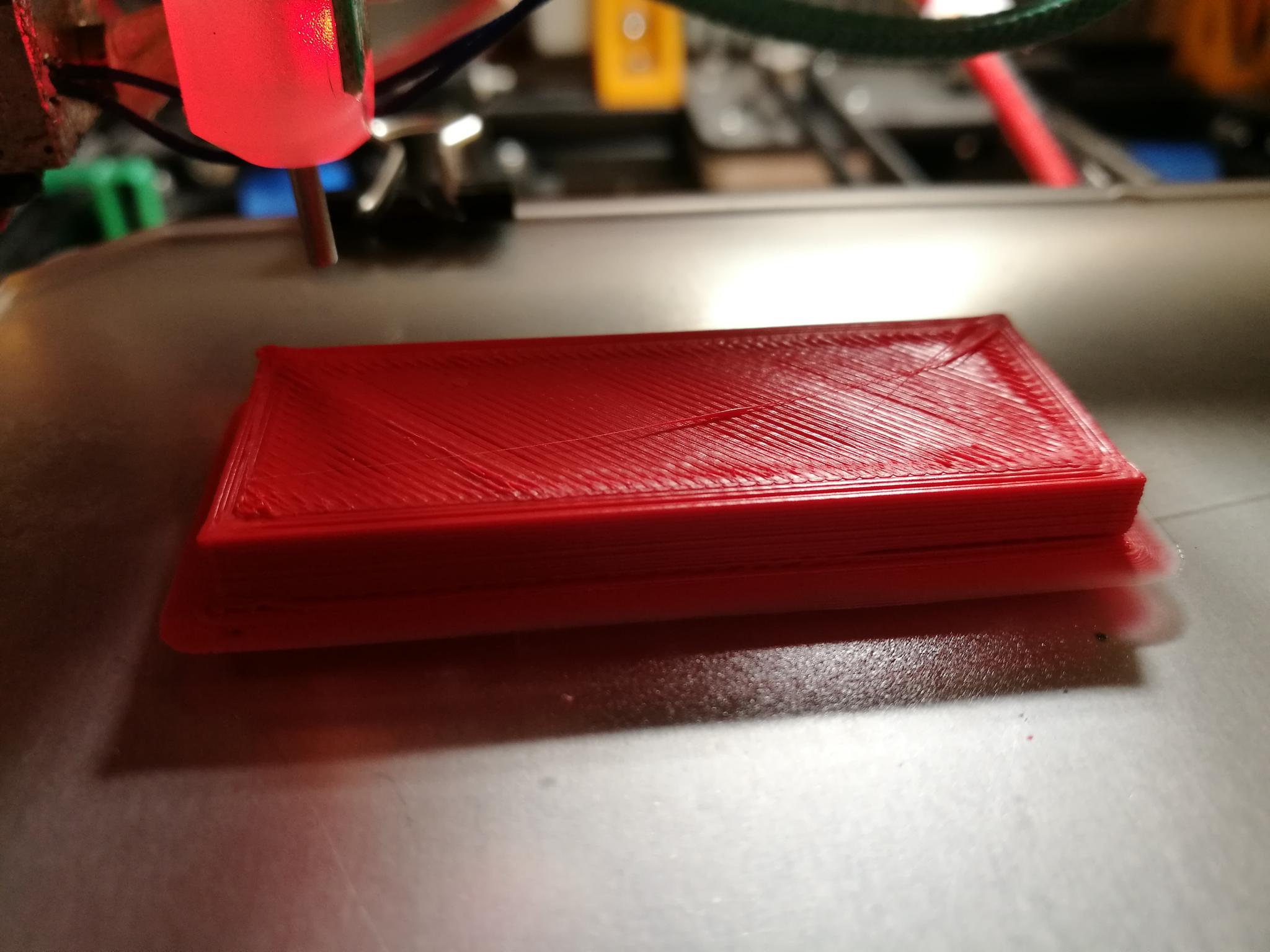

-=biosuz=- Posté(e) Décembre 4, 2017 Auteur Partager Posté(e) Décembre 4, 2017 donc 1 er couche a 0,3 puis 0,2 température d'extrusion 240° puis 235° je lance l’essai Lien vers le commentaire Partager sur d’autres sites More sharing options...
-=biosuz=- Posté(e) Décembre 4, 2017 Auteur Partager Posté(e) Décembre 4, 2017 (modifié) 1 er couche a 240 et ensuite 230° 1er couche a 0,3 puis 0,2 d'epaisseur pour rappelle la couche a 0,é etait du au manque d’adhérence de mon plateau , chose résolu grâce a ma laque !!! pour gommer les traces dans les angles vous conseiller quoi ? Modifié (le) Décembre 4, 2017 par -=biosuz=- Lien vers le commentaire Partager sur d’autres sites More sharing options...

-=biosuz=- Posté(e) Décembre 4, 2017 Auteur Partager Posté(e) Décembre 4, 2017 bon le mieux que j'ai pus faire c'est 230° en dessous j'ai la buse qui se bouche j'ai déjà un très jolie rendus donc je résume Bed à 55°avec de la laque sur plaque en verre, tête à 230° 1er couche a 0,3 puis ensuite 0,2, le bottom et le TOP avec 9 couche Merci pour votre aide , Lien vers le commentaire Partager sur d’autres sites More sharing options...

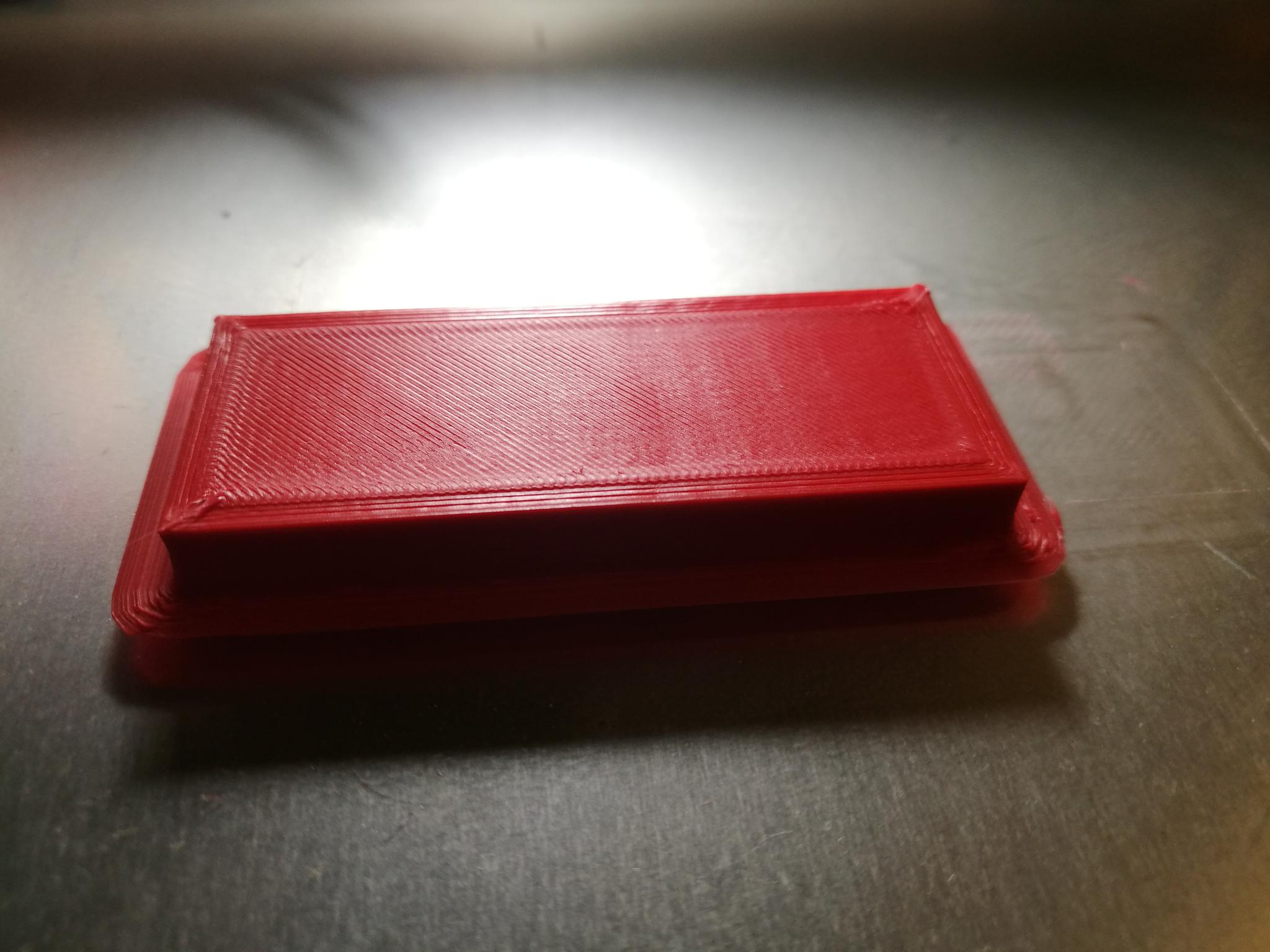

Hervé-34 Posté(e) Décembre 4, 2017 Partager Posté(e) Décembre 4, 2017 Ok ça va mieux ! Mais les coins m'intriguent ! c'est comme si la tête s'arrêtait et repartait, alors que chez moi, avec des angles droits la buse ne s'arrête pas ! alors est-ce ton soft qui fait ça ? ou des réglages d'accélération ou le trancheur ? Là, je butte ! Hervé Lien vers le commentaire Partager sur d’autres sites More sharing options...
Invité Posté(e) Décembre 5, 2017 Partager Posté(e) Décembre 5, 2017 il y a 3 minutes, nono30 a dit : On ne devrait pas voir le périmètre sur sa tranche. Avec simplify3d ça me fais pareil. D'ailleurs le trancheur est obligé de faire au moins un périmètre pour la dernière couche. Après la ils ressortent car on dirait que la buse est plus grosse que 0,4, que la jonction périmètres/remplissage n'est pas au top, qu'il y a une sur extrusion et la vitesse de contour est plus faible que le remplissage donc ça se voit mieux. Lien vers le commentaire Partager sur d’autres sites More sharing options...
-=biosuz=- Posté(e) Décembre 5, 2017 Auteur Partager Posté(e) Décembre 5, 2017 @nono30 volontiers on peux faire un test, c'est une plaque de 40x20x5 c'est juste une plaque pour tester je tranche avec REPETIER @Hervé-34 pendant l'impression, je vois pas la tête faire de pause dans les angles, aprés j'ai toucher le JERK je l'ai baisé d'un cran de 10 je suis passé à 9 je l'ai baissé car ça faisait pas mal de bruit sec pendant l'impresssion, ce soir je remets à 10 et je test @db42 ma buse fait bien 0,4 et c'est une Buse E3D Original, donc je suis assez sur du diamètre, c'est bien renseigné dans REPETIER pour la sur-extrusion j'ai bien fait tous les réglages de STEP/MM pour les vitesse , je suis au taff la et j'ai pas les paramètres en tête. Lien vers le commentaire Partager sur d’autres sites More sharing options...

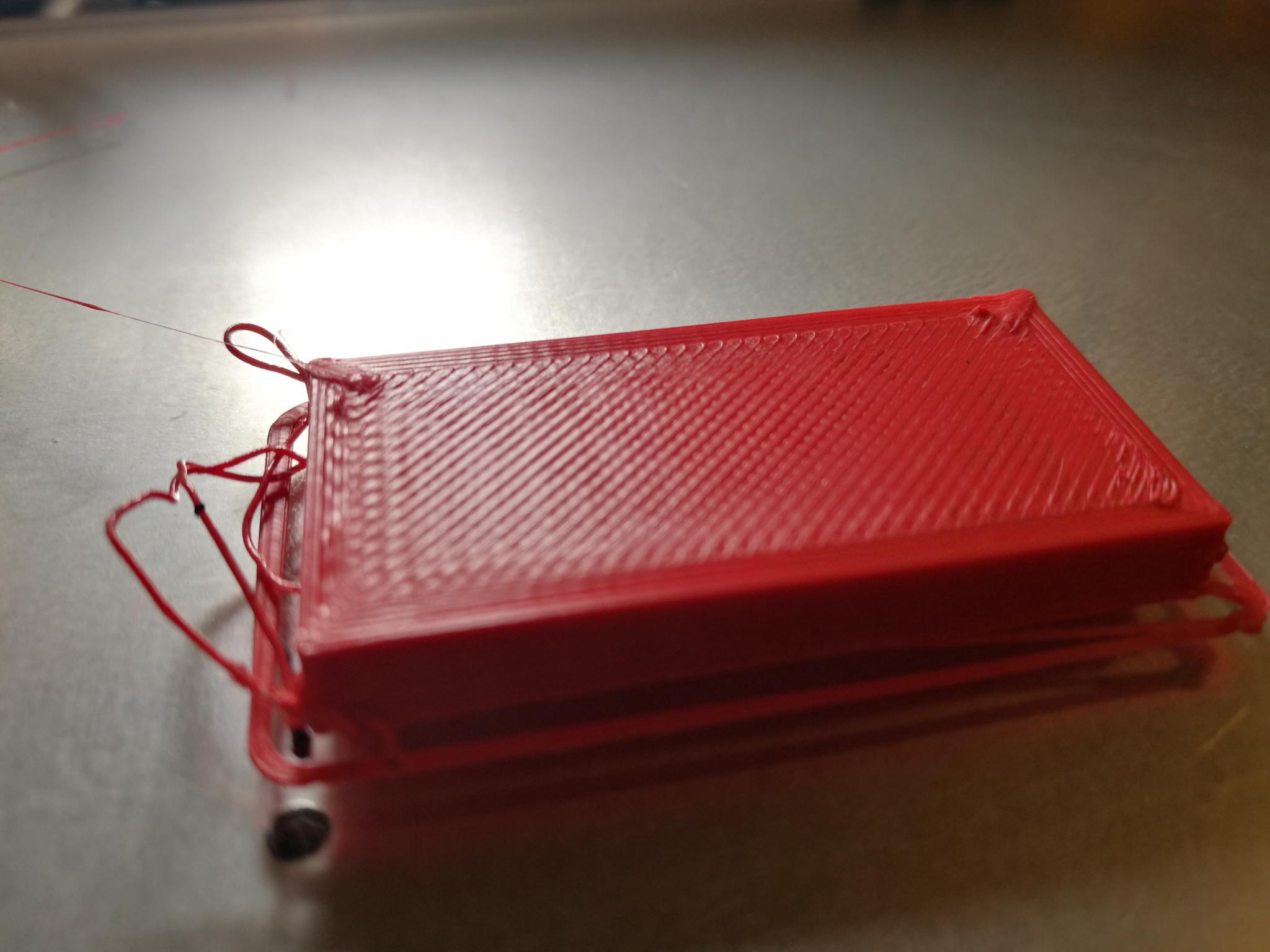

-=biosuz=- Posté(e) Décembre 5, 2017 Auteur Partager Posté(e) Décembre 5, 2017 @nono30 le Test 1 je l'ai fait 2 fois et résultat buse boucher et extrudeur qui claque tu as fais quoi et tu as paramétré quoi ?? Lien vers le commentaire Partager sur d’autres sites More sharing options...

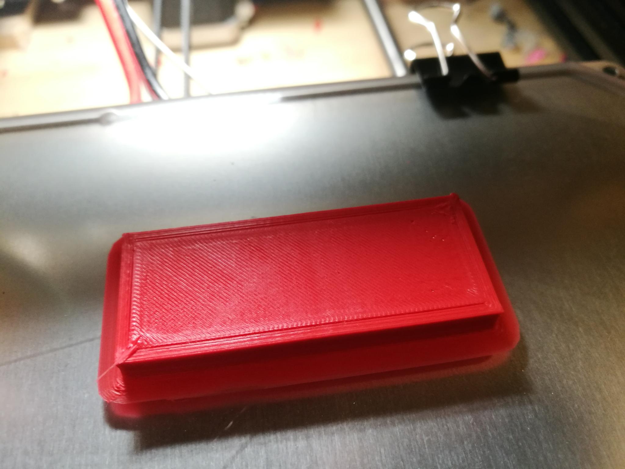

-=biosuz=- Posté(e) Décembre 5, 2017 Auteur Partager Posté(e) Décembre 5, 2017 et voila le résultat du 2eme test Lien vers le commentaire Partager sur d’autres sites More sharing options...
Invité Posté(e) Décembre 5, 2017 Partager Posté(e) Décembre 5, 2017 Pour moi tu es en surextrusion. OK les 100 mm sont bons mais as tu fais une pièce en mode vase pour votre l'épaisseur des murs ? Essaie d'enlever 4/5% de flow Lien vers le commentaire Partager sur d’autres sites More sharing options...
-=biosuz=- Posté(e) Décembre 5, 2017 Auteur Partager Posté(e) Décembre 5, 2017 ok je vais essayer avec un 0.95 en extrusion multiplier Lien vers le commentaire Partager sur d’autres sites More sharing options...

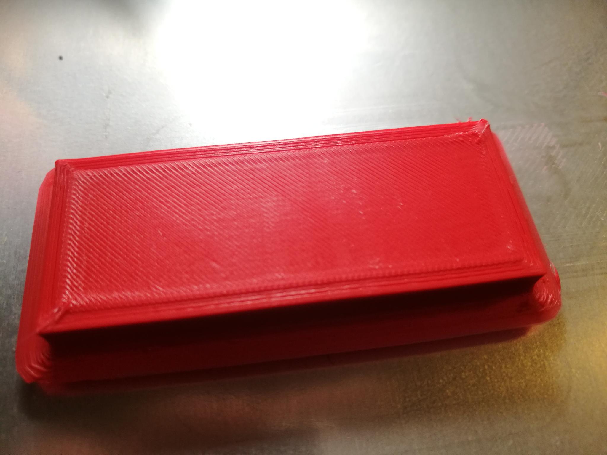

-=biosuz=- Posté(e) Décembre 5, 2017 Auteur Partager Posté(e) Décembre 5, 2017 en direct du plateau .... Lien vers le commentaire Partager sur d’autres sites More sharing options...
-=biosuz=- Posté(e) Décembre 5, 2017 Auteur Partager Posté(e) Décembre 5, 2017 (modifié) @nono30 ok , merci de la réponse ! @db42 et voila avec moins d'extrusion Modifié (le) Décembre 5, 2017 par -=biosuz=- Lien vers le commentaire Partager sur d’autres sites More sharing options...
