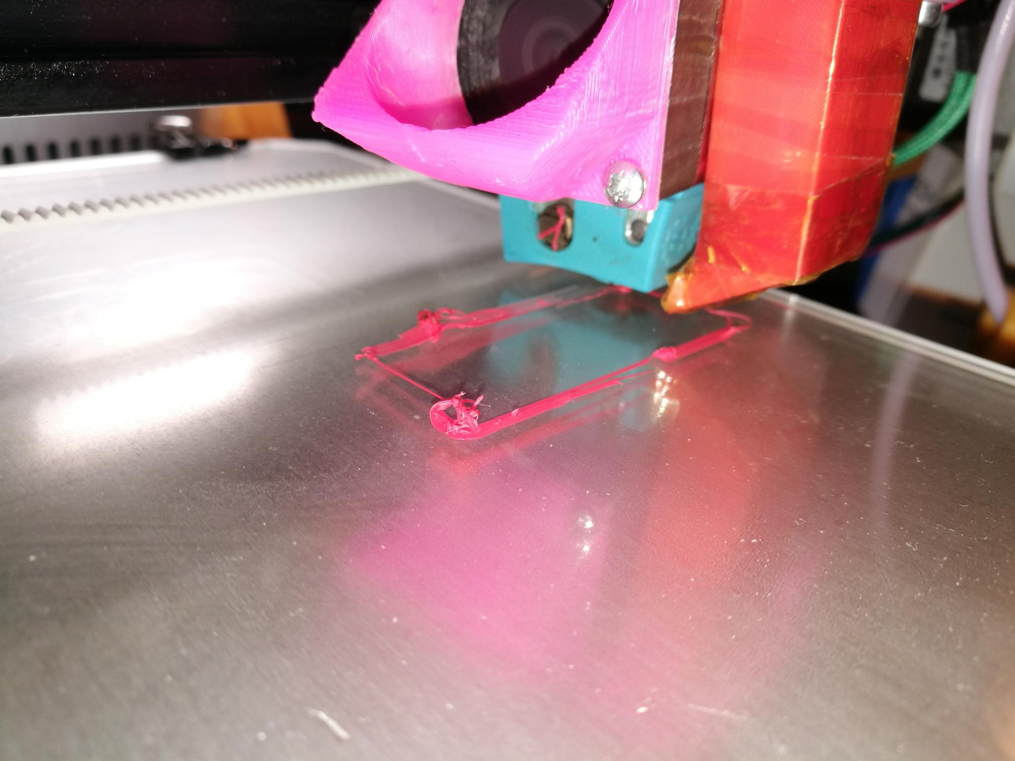

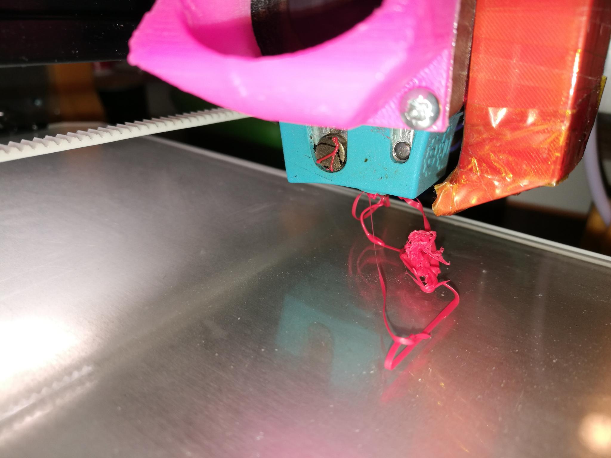

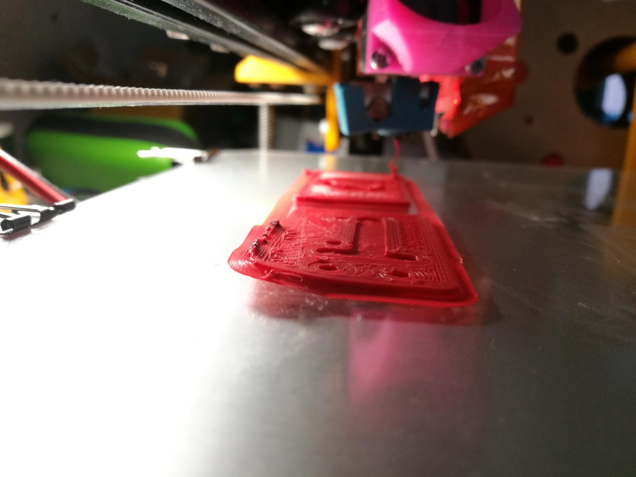

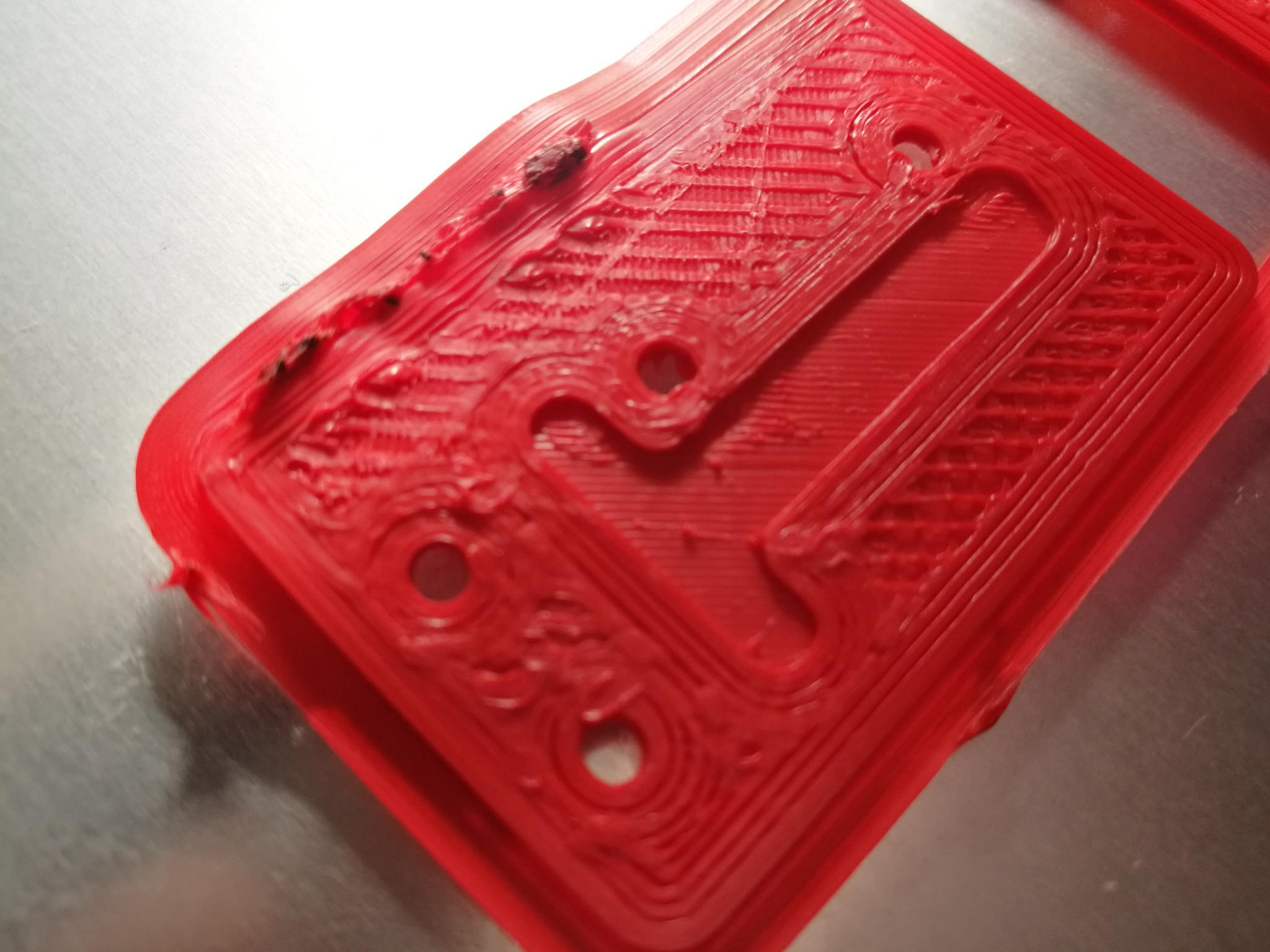

-=biosuz=- Posté(e) Décembre 3, 2017 Partager Posté(e) Décembre 3, 2017 bonjour, j'ai pris chez FILIMPRIMANTES3D du PLA haute résistances après recuit du DAYLIFIL PLA-X3 de couleurs Rouge, je suis ravis de leurs PLA "standard" donc j'ai acheté cela confiant alors pour l'impression j'ai fais comme du PLA Standard Plateau à 50°, tête à 220°, sur du scotch 3M Bleu , j'ai fais de petit clips pour fils sur rails alu , c'est ressorti a peu prés correct au furs et a mesurs des essais je suis arrivé à la tête à 255° le bed à 65° tjrs sur du scotch et le coeff d’extrusion à à.95 je tiens a précisé que ma hotend et une E3D V6 original avec extrudeur BONDTECH que tout est parfaitement réglé (STEP et PID) mon soucis avec ce filament c'est des patés pendant l'impression, c'est du WARPING qui fait décollé la pièces comme pour l'ABS je leurs ais passé un coup de fil et la réponse et faut imprimé sur vitre directement avec du DIMAFIX, j'ai pas donc de la laque peu arrivé à fair l'affaire donc me re-voilla à faire des testes donc votre directement avec de la laque sur un plateau a 65° avec du Brim sur 10-Tours, bon ça tiens mais c'est pas folichons j'ai baissé aussi la température a 245° le Bed par contre dés que je baisse le filament se décolle avez vous des petits conseils ? j'avais pris du PLA pour ne pas m’embêtè pour l'impression , ben c'est raté ..... Merci Lien vers le commentaire Partager sur d’autres sites More sharing options...
-=biosuz=- Posté(e) Décembre 3, 2017 Auteur Partager Posté(e) Décembre 3, 2017 et bien voila le temps d’écrire le message j'ai du Warping et des petits pâté Lien vers le commentaire Partager sur d’autres sites More sharing options...

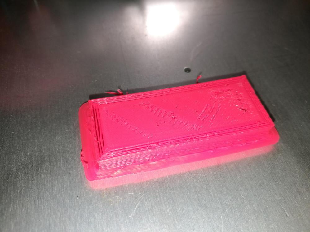

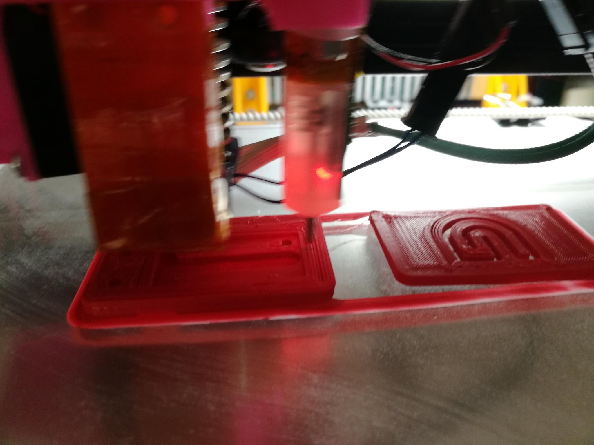

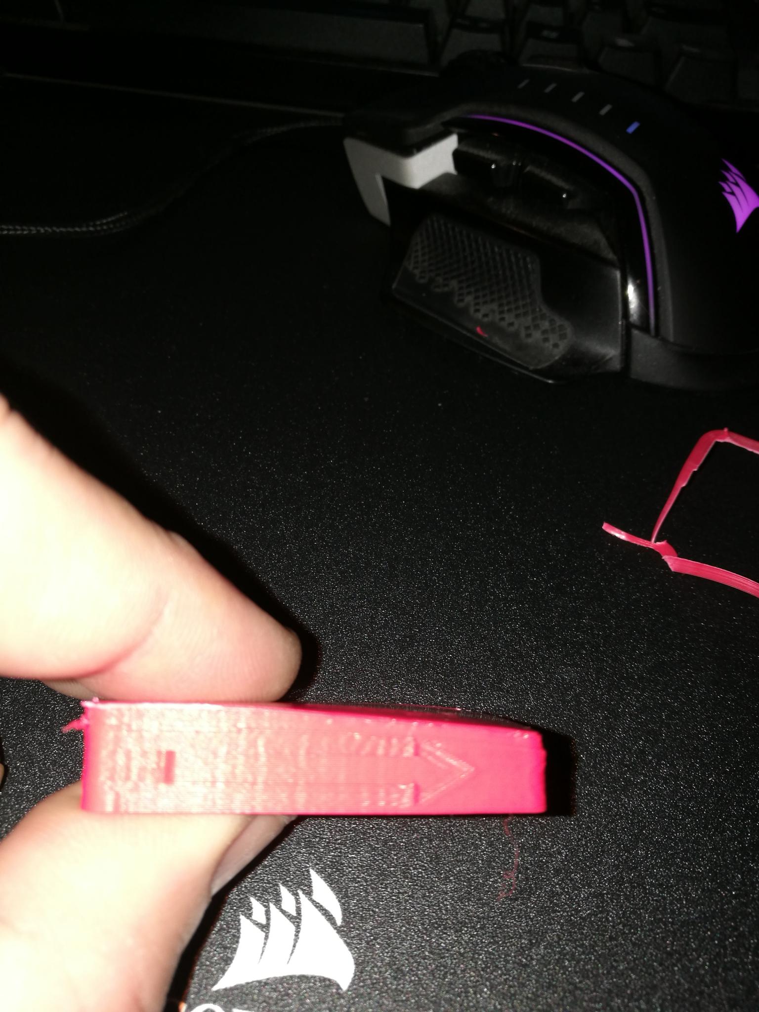

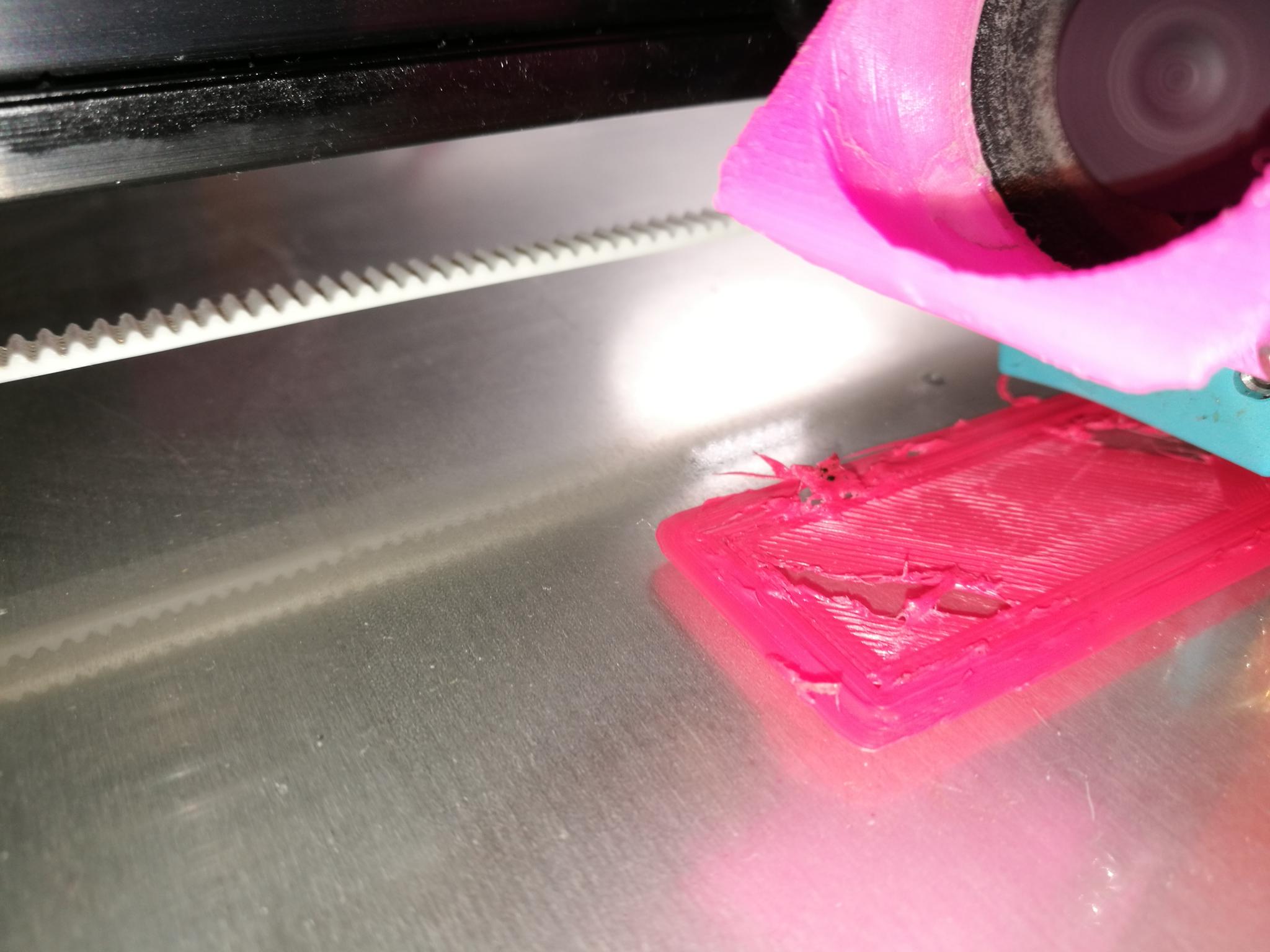

-=biosuz=- Posté(e) Décembre 3, 2017 Auteur Partager Posté(e) Décembre 3, 2017 hello, ben les parties noirs sont les parties qui ont frotté sur la buse a cause du décollement, j'ai au contraire augmenté de quelque (degré 260°) et ça sort un peu plus propre par contre on peu voir du warping sur la petite pièce de droite et la deuxième photo et un décollement ça me saoule car ça fait 4 essais pour une petite pièces alors qu'avec d'autre marques de PLA haute résistance ça passe sans soucis ! Lien vers le commentaire Partager sur d’autres sites More sharing options...

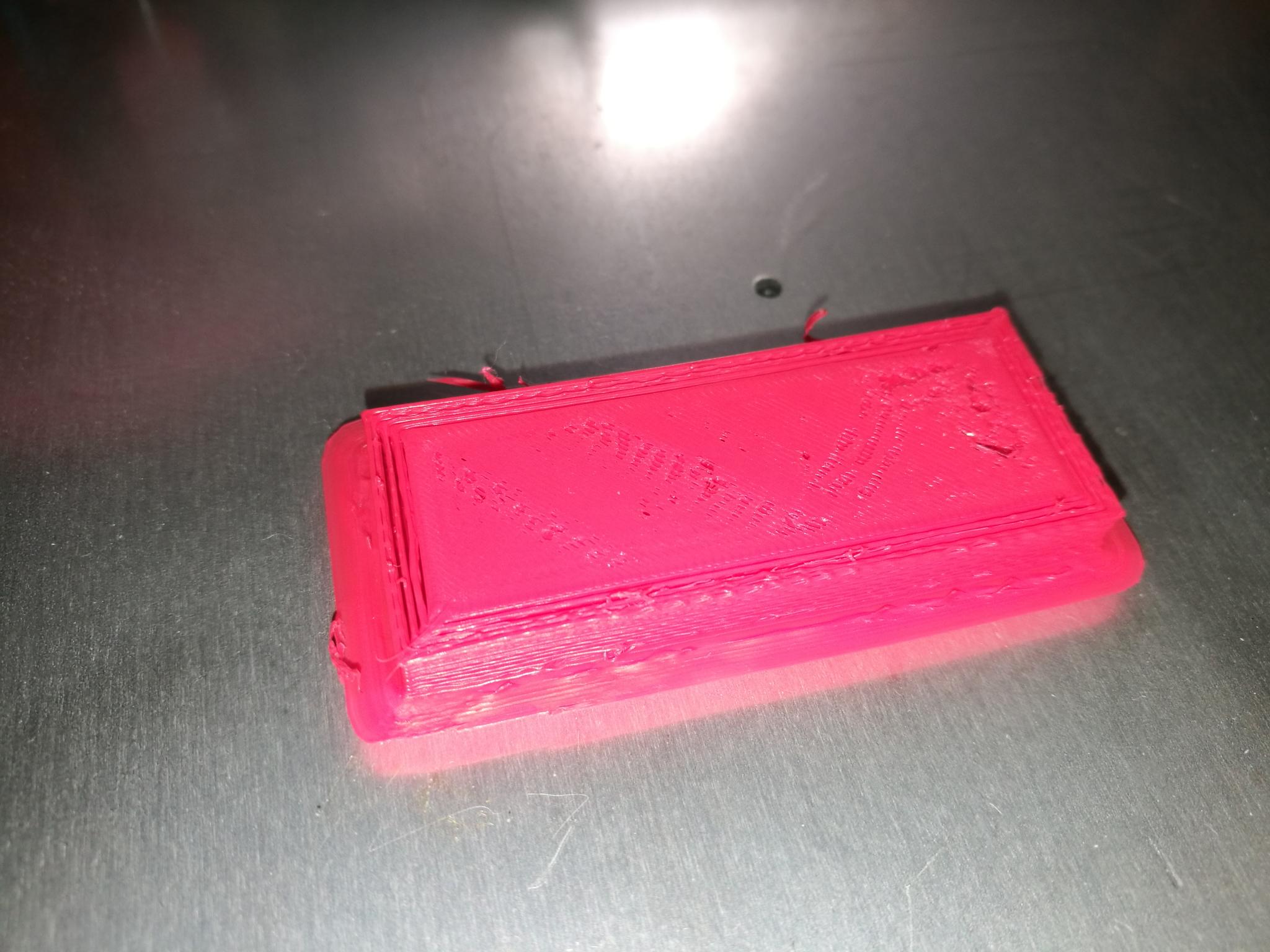

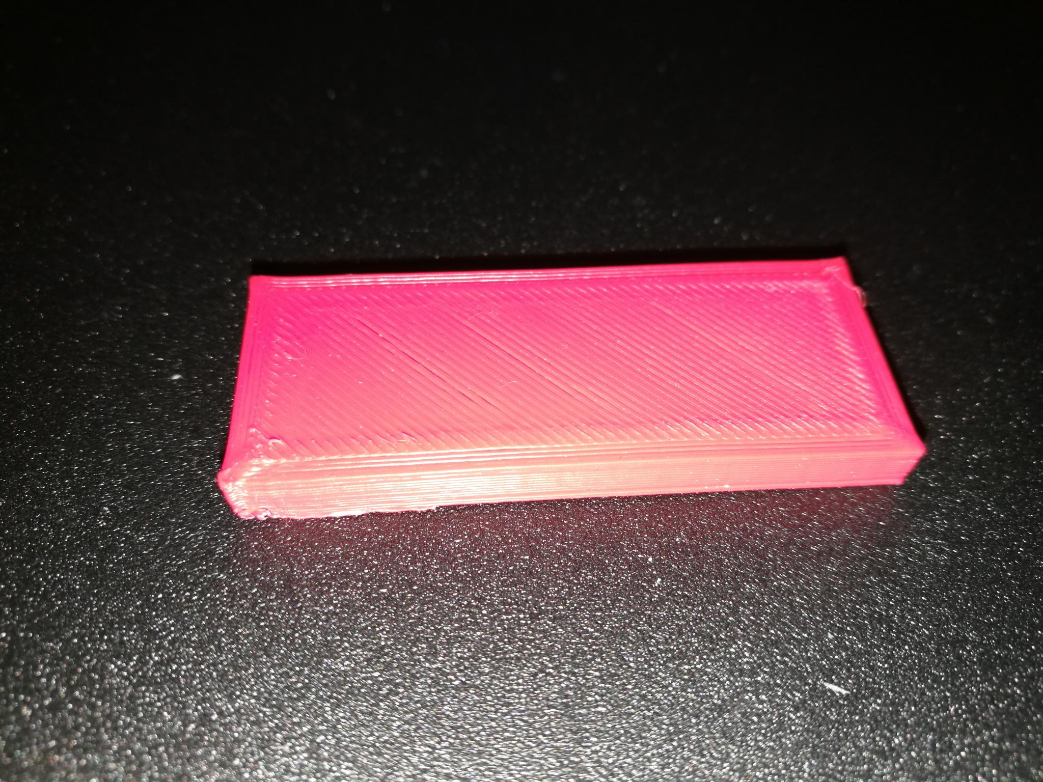

-=biosuz=- Posté(e) Décembre 3, 2017 Auteur Partager Posté(e) Décembre 3, 2017 résultat de l'impression... donc j'ai dessiné un rectangle de 50 x 20 mm et de 5 mm d’épaisseur je lance un test a 220° sans le bed .... Lien vers le commentaire Partager sur d’autres sites More sharing options...
-=biosuz=- Posté(e) Décembre 3, 2017 Auteur Partager Posté(e) Décembre 3, 2017 résultat rapide .... sans le bed pas d'accroche je re test avec le bed a 65° et tjrs 220° pour la tête Lien vers le commentaire Partager sur d’autres sites More sharing options...

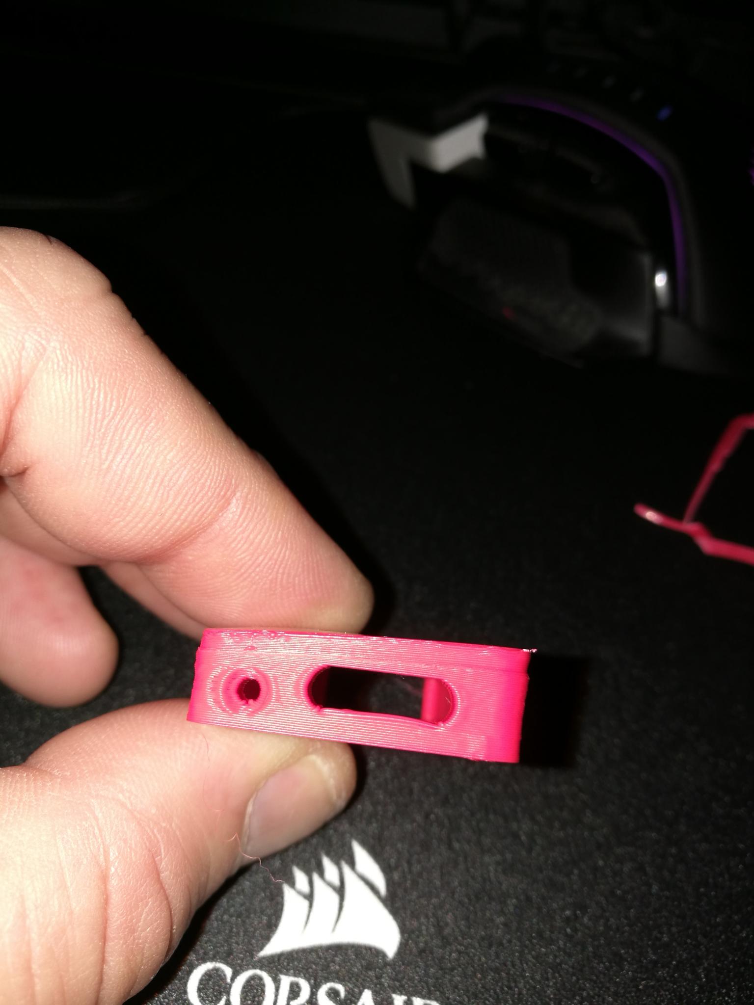

-=biosuz=- Posté(e) Décembre 3, 2017 Auteur Partager Posté(e) Décembre 3, 2017 si je descend la température du bed le fil gliss et refuse de s'acrocher mes 1er printes j'ai essayer a 50° et je suis monté de 5 en 5 jusqu’à trouver l'accroche les photos ces des prints a 240° pour la 1er couche puis 230 pour les reste avec un Bed a 65° 1er couche a 0,3 puis ensuite 0,2 d’épaisseur par contre l'extrusion multiplier et à 0,93 l'impression que j'ai manque de température car j'ai l'impression que ça se de-lamine, si j'augmente l'extrusion multiplier à 0,95 ça me fait des pâtés pendant l'impression, cette nuit j'ai imprimé un spool holder pendant 3H45 en PETG et tout a était nickel , quand j'imprime en PLA Standard tout est nickel et avec du HD-PLA Fiberlogy tout se passe nickel et j'ai des pièces splendide bien finis et surtout solide et qui respect bien les dimensions, c'est pour cela que je comprend pas trop ce qui se passe avec ce filament Lien vers le commentaire Partager sur d’autres sites More sharing options...
-=biosuz=- Posté(e) Décembre 3, 2017 Auteur Partager Posté(e) Décembre 3, 2017 j'ai changer l’extrusion multiplier , je l'ai remis à 1 j'ai toucher la temp du bed j'ai mis 55° 1er couche a 240° puis le reste a 230° pour la tête des que finis je mets la photo Lien vers le commentaire Partager sur d’autres sites More sharing options...

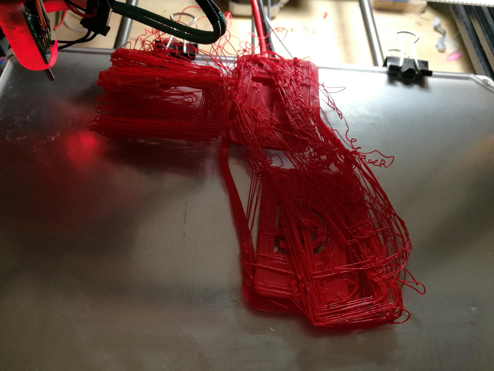

-=biosuz=- Posté(e) Décembre 3, 2017 Auteur Partager Posté(e) Décembre 3, 2017 carnage , pas d’accroche Lien vers le commentaire Partager sur d’autres sites More sharing options...
-=biosuz=- Posté(e) Décembre 3, 2017 Auteur Partager Posté(e) Décembre 3, 2017 je sais pas trop quoi tester la .... bon je vais nettoyer mon plateau en attendant de savoir quoi faire .... Lien vers le commentaire Partager sur d’autres sites More sharing options...

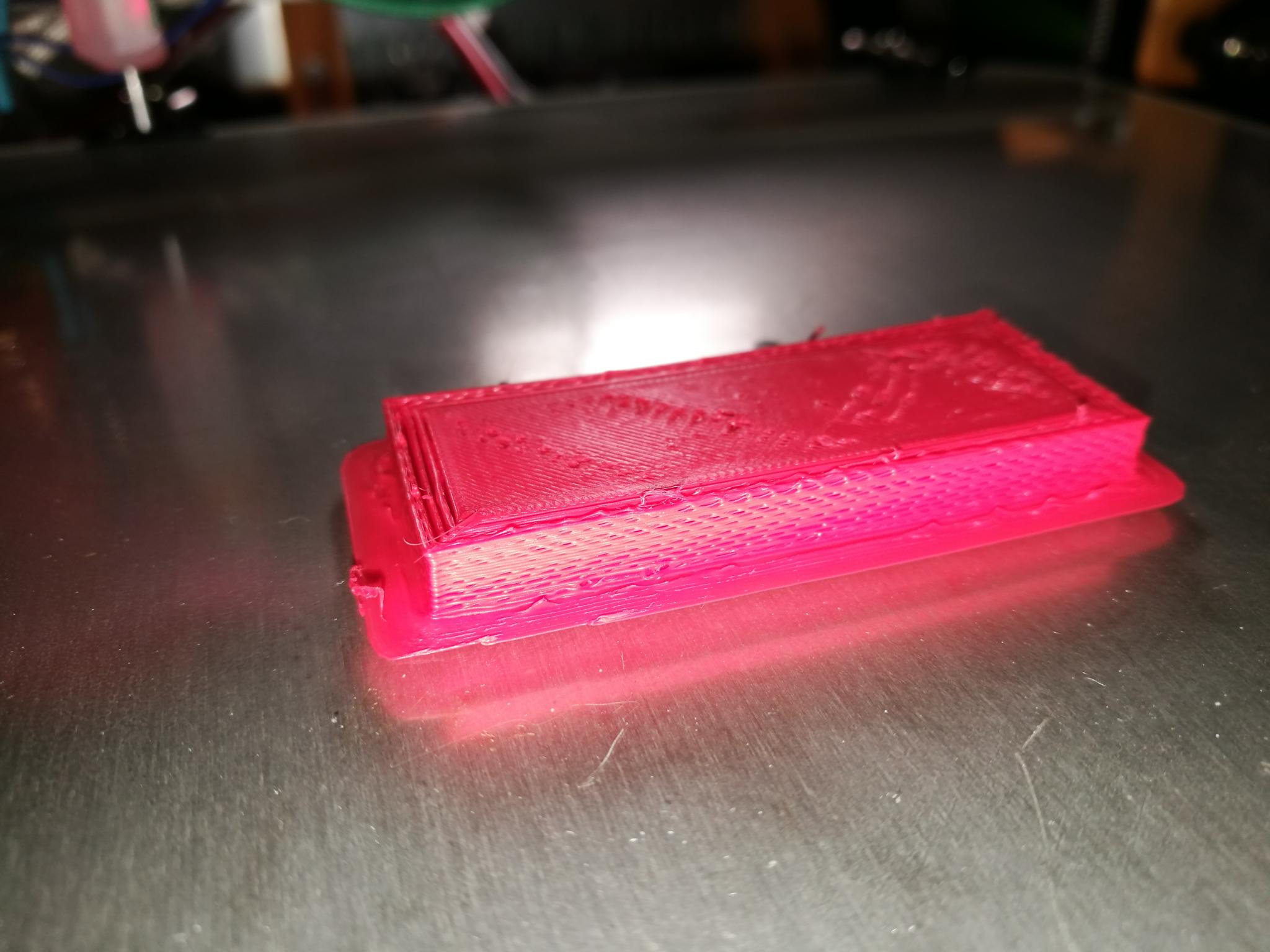

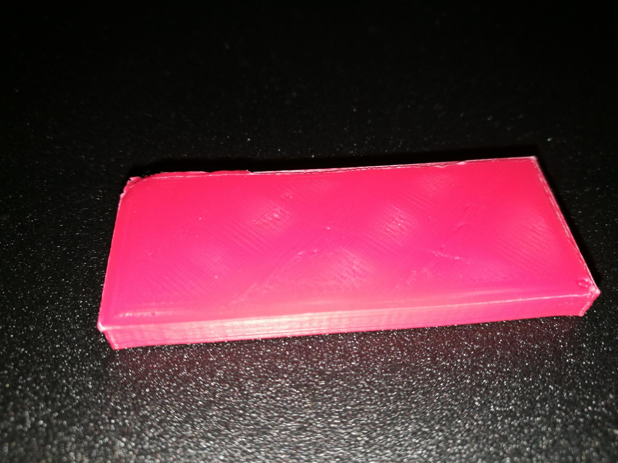

-=biosuz=- Posté(e) Décembre 3, 2017 Auteur Partager Posté(e) Décembre 3, 2017 resultat 1er couche parfaite par contre les couches sont pas souder entre elle donc je refait avec 10 degré de plus en extrusion donc Bed à 55° Tête a 245° pour la 1er couche puis 240 pour le reste 1er couche a 0,2 d'epaisseur Lien vers le commentaire Partager sur d’autres sites More sharing options...
-=biosuz=- Posté(e) Décembre 3, 2017 Auteur Partager Posté(e) Décembre 3, 2017 (modifié) bon c'est beaucoup mieux, ça me fait encore de petite boursouflure sur le dessus mais ma pièce et solide , voir même très solide et j'ai de petit manque sur la 1er couche qui n'est pas parfaitement uniforme ... la 1ere photo c'est la 1er couche , 2eme photo c'est vue de dessus Modifié (le) Décembre 3, 2017 par -=biosuz=- Lien vers le commentaire Partager sur d’autres sites More sharing options...

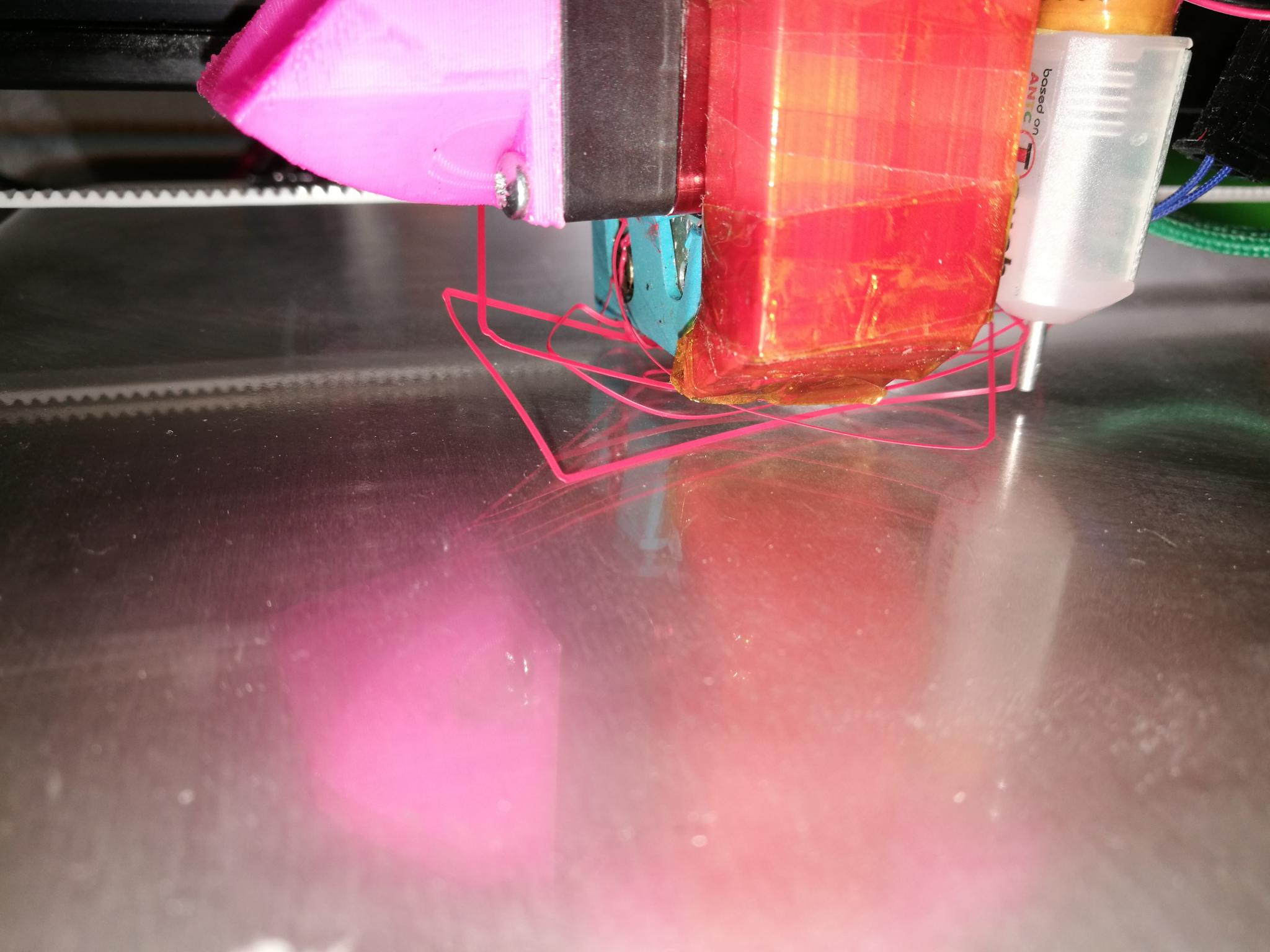

-=biosuz=- Posté(e) Décembre 3, 2017 Auteur Partager Posté(e) Décembre 3, 2017 ça fais 2 fois que je nettoie ma vitre , j'ai plus aucune adhérence ! je refais ! Lien vers le commentaire Partager sur d’autres sites More sharing options...
-=biosuz=- Posté(e) Décembre 3, 2017 Auteur Partager Posté(e) Décembre 3, 2017 3eme raté , grrrrrr je vais la retourner Lien vers le commentaire Partager sur d’autres sites More sharing options...
-=biosuz=- Posté(e) Décembre 3, 2017 Auteur Partager Posté(e) Décembre 3, 2017 bon ça vas pas un brin la 1er couche saute en permanence je fatigue la je reprends ça demain Lien vers le commentaire Partager sur d’autres sites More sharing options...
Hervé-34 Posté(e) Décembre 4, 2017 Partager Posté(e) Décembre 4, 2017 Il y a 2 heures, -=biosuz=- a dit : 3eme raté , grrrrrr je vais la retourner Bonsoir et bon courage ! Es-tu sur de ta laque ? peut-être fonctionne-t-elle sur tes PLA mais pas sur ce fil là ? Moi j'en ai une que j'ai essayée, une vrai savonnette à croire qu'il y a, comme certaine, du silicone dedans ! Hervé Lien vers le commentaire Partager sur d’autres sites More sharing options...
-=biosuz=- Posté(e) Décembre 4, 2017 Auteur Partager Posté(e) Décembre 4, 2017 Tu conseil quel marque ? moi c'est du carrefour fixation extra forte ! Lien vers le commentaire Partager sur d’autres sites More sharing options...
