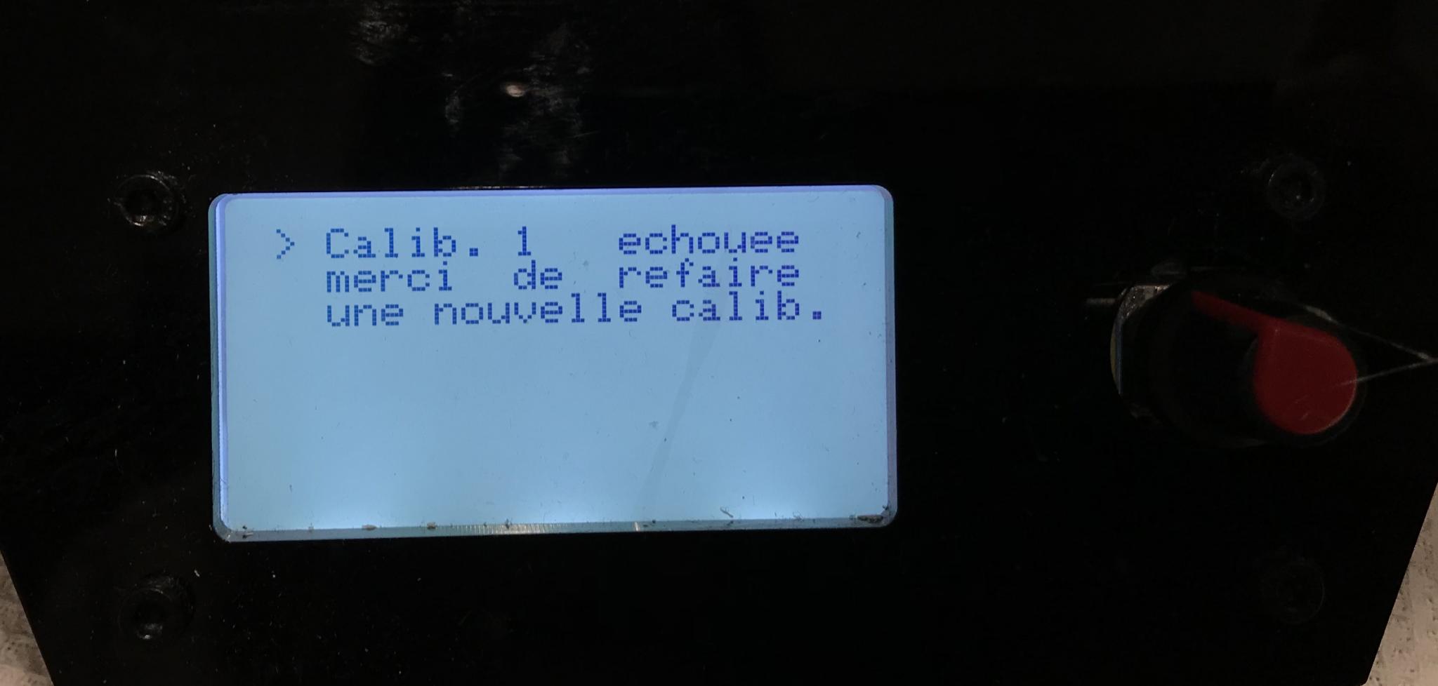

Marlequeen Posté(e) Décembre 9, 2017 Posté(e) Décembre 9, 2017 Bonjour, Je rencontre un problème pénible depuis ce matin (ça marchait parfaitement jusque là) : J'ai changé le disque d'accroche du lit et ai voulu refaire un calibrage de plateau, mais pas moyen Une fois le capteur posé et la commande menu sélectionnée, il s'abaisse, touche 2 fois le plateau au centre, puis s'arrête en erreur avec le message pris en photo ci-dessus.. Ce que j'ai essayé : - changer le capteur par un de rechange ; - changer de carte micro SD ; - reflasher le firmware en supprimant les fichiers d'override ; - vérifier la connectique ; A noter qu'avec Repetier host en USB, la procédure de palpage avec le capteur a l'air de fonctionner avec un G32 (il lance alors l'équivalent du calibrage 2 avec la grille) et un M500 enregistre le fichier de grid sur la carte micro SD. J'avoue que là je suis en panne d'idées ! Si quelqu'un sait comment faire le diag là dessus..

Marlequeen Posté(e) Décembre 11, 2017 Auteur Posté(e) Décembre 11, 2017 @Lgars et @keflo Merci pour vos suggestions que je viens de tester mais malheureusement cela n'a pas résolu mon soucis avec le calibrage via menu LCD qui s'arrête dès la deuxième palpation En regardant de plus près ce que me disait les infos de Repetier Host, il semblerait qu'il y ait un delta trop grand entre une tolerance en Z réglée à 0.03 et ma mesure à 0.06, mais j'avoue que je ne vois pas bien où est enregistré ce réglage.. J'ai quand même réussi à recalibrer a la mano via Gcode dans Repetier et un enregistrement manuel de l'over-ride et du fichier de compensation de grille, mais c'est en palliatif :-/

Marlequeen Posté(e) Décembre 17, 2017 Auteur Posté(e) Décembre 17, 2017 Quelques newzes : Après maintes recherches et tests, j'ai réussi à recalibrer en bidouillant quelque chose. Pour je ne sais quelle raison, ma valeur de "target precision" associée au G32 est complètement en vrac. Par défaut, d'après le code source, elle est à 0.03, et moi j'ai besoin de la fixer à 0.06 pour que la calibration se fasse.. Je précise que je n'ai pas bidouillé ces paramètres dans le fichier de conf, tout est donc aux valeurs par défaut concernant le z-probe. Le seul truc que j'ai fait est de rajouter un bed buildtak magnétique, qui surélève donc de fait le plateau de quelques millimètres. En l'enlevant j'ai le même soucis, donc je ne pense pas que cela vienne de là.. Bref, j'ai écrit ma propre routine de calibration au travers de l'écran LCD (au travers de repetier Host et de l'USB cela ne marche pas bien, j'ai l'impression qu'il ne prend pas toutes mes commandes, ou que ça lagge dans l'écriture des fichiers d'over-ride et de grid ?). J'ai rajouté ceci dans les menus personnalisés du fichier de conf : Citation custom_menu.calibrate.enable true # custom_menu.calibrate.name Calibration # custom_menu.calibrate.command M561|G32_I0.06|M500|G31|M374|M500 # Ce n'est pas idéal, mais au moins j'ai retrouvé un fonctionnement normal et surtout un lit d'impression bien plat ! Si quelqu'un a une explication un jour de ce qui peut se passer pour que je sois obligée de faire cela, je suis preneuse
