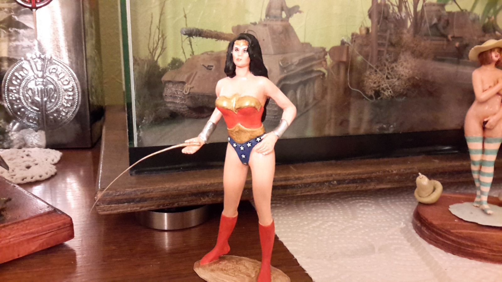

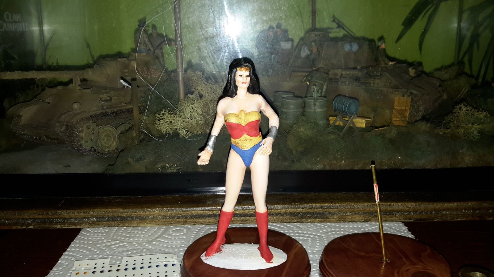

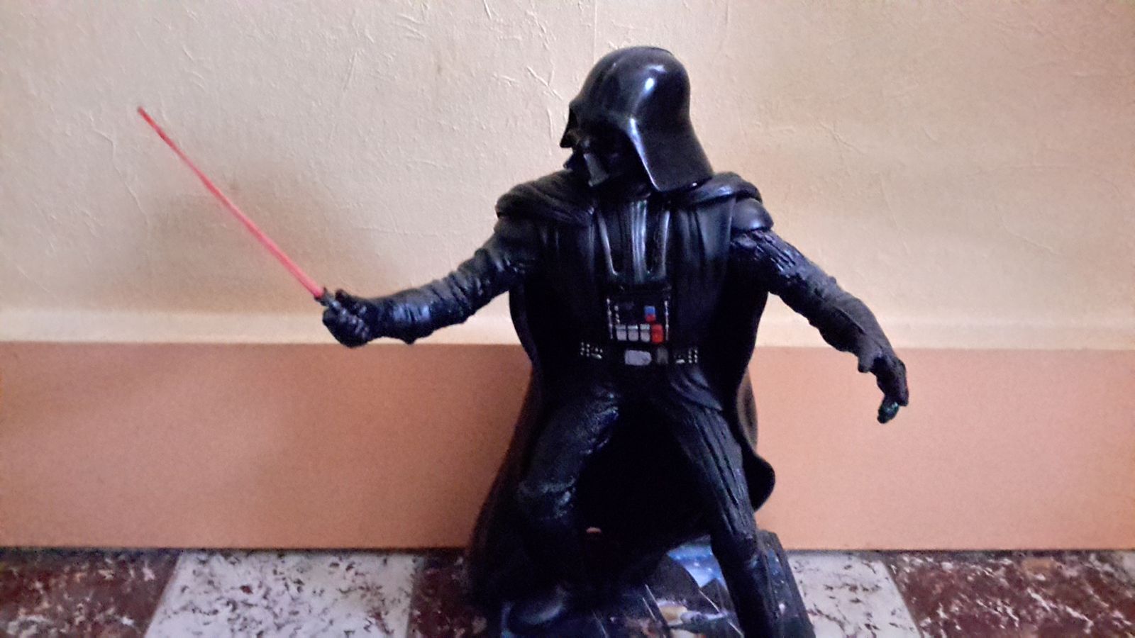

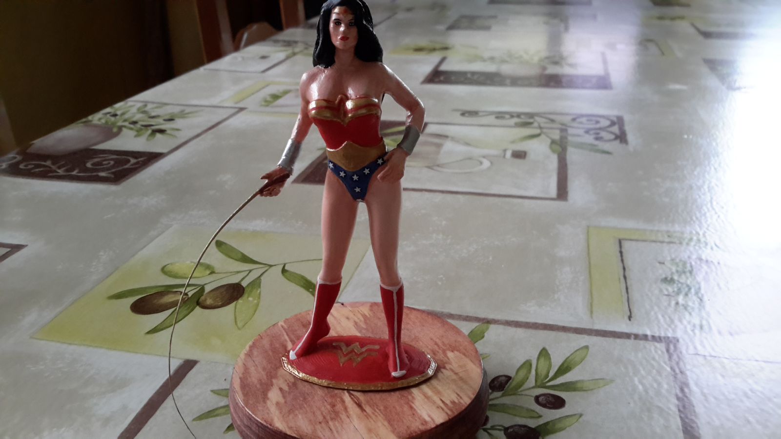

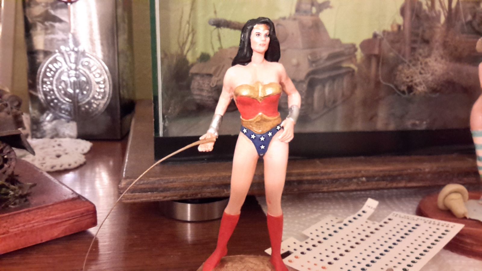

Merci  pour le compliment sa fait toujours  plaisir , aujourd hui , un sabre lazer de remplacement pour dark vador , l autre je l avait perdue, l avencent de wonder woman , j ai rate deux impressions un e figurine a genoux qui n a pas tenue avec le lit d impression , je la referai avec un bord on verra , j ai fait deux essais de lissage du pla a la resine zap 40 , pour l' instand sa seche , resultat demain , bon dimanche

Jolie réalisation !!

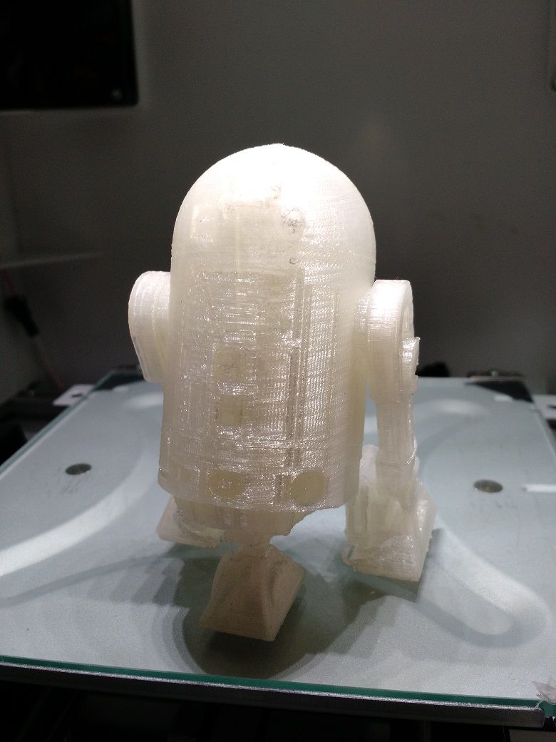

ce matin un R2D2 high détails de 9cm m'attendais, en 0,2 le résultat est bon.
