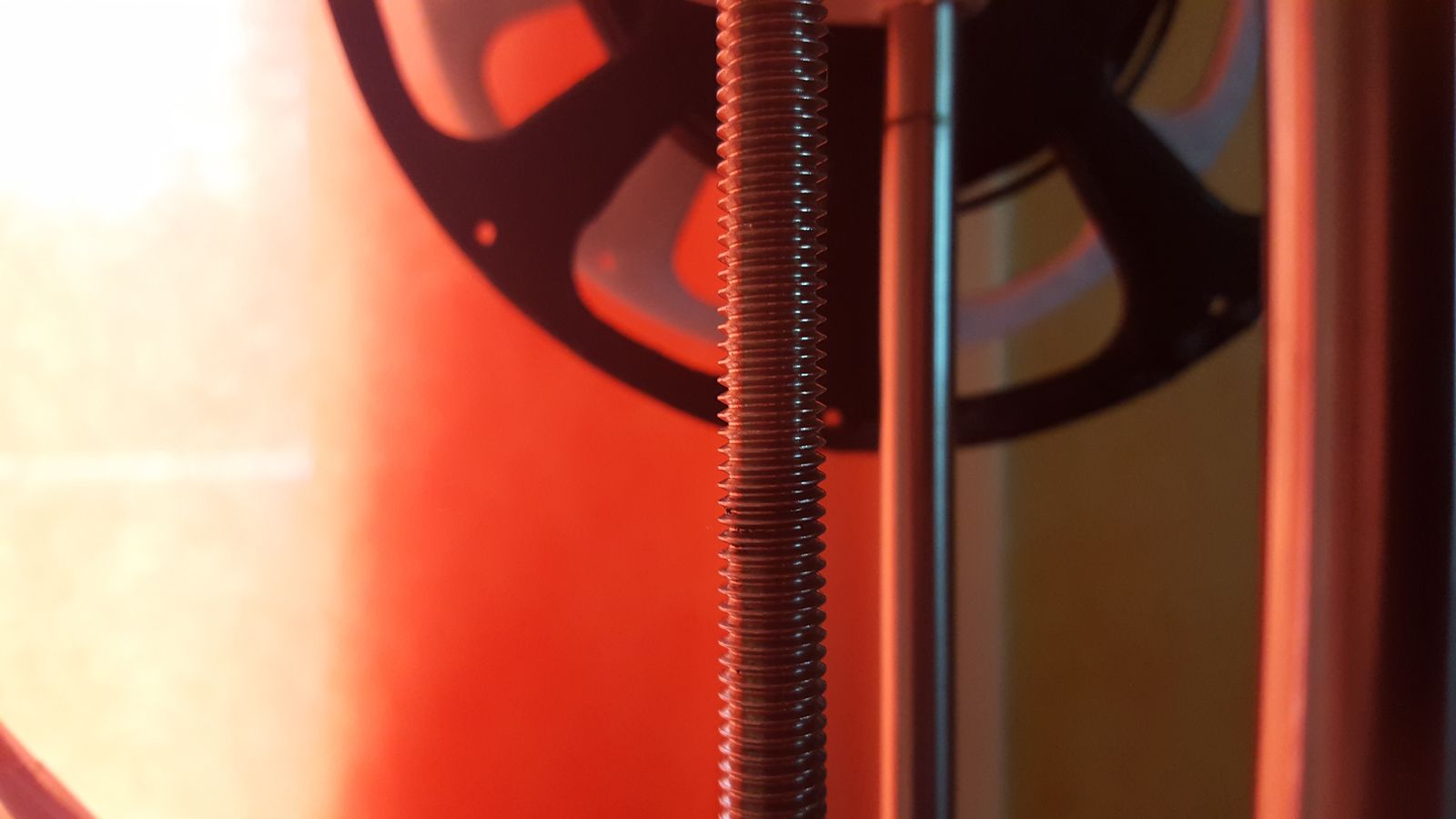

Salut tout le monde, j'ouvre ce post car je pense que nous pourrions améliorer les tiges filetées de nos D200 par quelque chose de plus résistant pour pas trop cher.
le tout étant de minimiser le wooble (des posts en parlent déjà donc nous parlerons que des tiges et leurs résistances :) )
ma première question est : elles sont en quoi nos chers tiges filetées ?? les miennes son presque noir au bout de 3 semaines d'utilisation et un graissage.

je n'ai pas encore d'imprimante mais pour une translation de ce genre, les machines outils utilisent généralement des vis a billes ou des pas trapézoidaux
des tiges filetées rectifiées en somme
bien plus cher mais au guidage parfait

Comme Ipoly l'a très judicieusement dit, ce que tu as sur ton imprimante c'est des tiges trapézoïdales et non filetées. Il y a une grosse différence de calibrage entre les 2. Les trapézoïdales sont bien plus précises et faites pour ce genre d'applications ( voilà pourquoi elles sont plus chères que des tiges filetées classiques ).
Si tu souhaite réellement remplacer les tiges trapézoïdales de ta Disco200, je te conseille le fournisseur HPC dont les produits sont vraiment d'une excellente qualité.
=> Tige acier mi-dur : http://shop.hpceurope.com/fr/produit.asp?prid=1243&produit=Tige+trap%C3%A9zo%C3%AFdale&famille=Vis%20d'entra%C3%AEnement&catalogue=El%C3%A9ments%20de%20guidage
=> Tige acier inox : http://shop.hpceurope.com/fr/produit.asp?prid=1249&produit=Tige+trap%C3%A9zo%C3%AFdale&famille=Vis%20d'entra%C3%AEnement&catalogue=El%C3%A9ments%20de%20guidage
Après, c'est à toi de voir si les écrous de la Disco200 sont compatibles avec ces nouvelles tiges.

Si tu mets 2 tiges jointes sur la longueur, les filets coïncident, ce qui prouve que la précision est suffisante (sur 20 cm)
par contre le diamètre est légèrement inférieur à 8mm (env 7.8 mm) du à l'usinage et le centrage dans le coupleur n'est pas optimal.
il faudrait utiliser un clinquant sur la partie qui rentre dans le coupleur, de façon à mieux centrer la tige.
De mon côté, pour minimiser le Wobble, j'envisage effectivement de passer à des vis à billes + mettre en place la solution de @Huggy
pour gagner en concentricité tout en n'étant pas certains de l'utilité vu le coupleur "ressort" !
