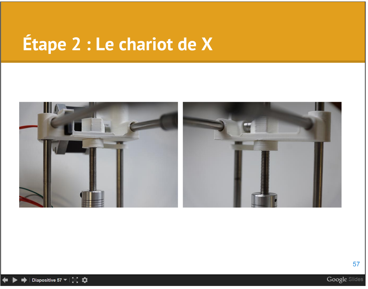

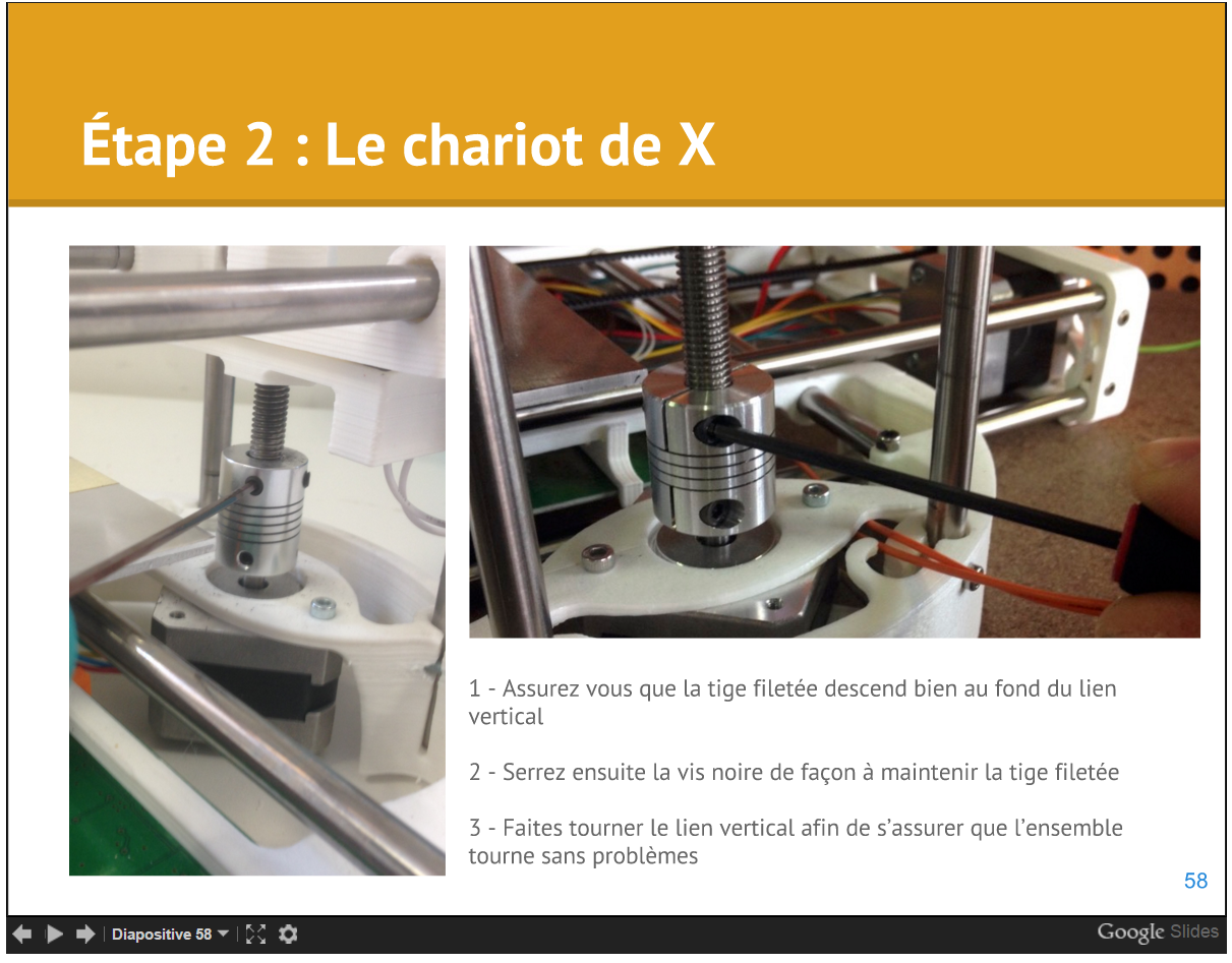

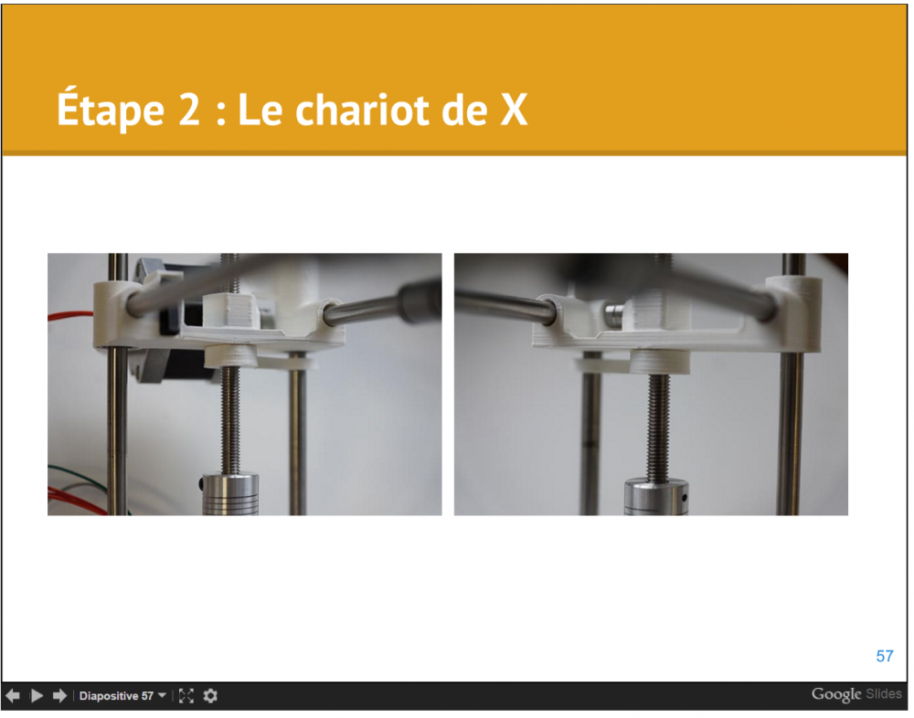

Roland75 Posté(e) Décembre 18, 2015 Posté(e) Décembre 18, 2015 Le 10/12/2015 at 14:27, Picta86 a dit : Attention les nouveaux antiwoobles se montent écrou vers le haut et pas écrou vers le bas comme les anciens avec le capteur fin de course. J'ai voulu les monter en prenant exemple sur les anciens, je n'ai plus qu'à démonter. Ci-joint les photos dont une envoyée par Dagoma. Je dois etre stupide, mais je comprend absolument pas comment se montent les anti wobble... Sur ces deux photos il manque la pièce avec l'interrupteur, elle se met aprés ? mais comment interrupteur se déclenche alors ???
Corsair09 Posté(e) Décembre 18, 2015 Auteur Posté(e) Décembre 18, 2015 Si capteur, plus besoin des inters.
Roland75 Posté(e) Décembre 18, 2015 Posté(e) Décembre 18, 2015 (modifié) Pour etre plus concret, mon imprimante c'est la 2e photo a gauche, les support anti wobble sont sur la premiere, et je comprend pas du tout comment on passe de la premiere etape à la deuxième... Modifié (le) Décembre 18, 2015 par Roland75
Corsair09 Posté(e) Décembre 18, 2015 Auteur Posté(e) Décembre 18, 2015 (modifié) Cela ne concerne pas la même "version" d'imprimante. Avant le capteur, il fallait des inters de butées, d'où les pièces assez volumineuses. Maintenant les kits récents ont le capteur et les "petits" anti-wobble. Qu'elle version as-tu? Modifié (le) Décembre 18, 2015 par Corsair09
Roland75 Posté(e) Décembre 18, 2015 Posté(e) Décembre 18, 2015 (modifié) j'ai acheté l'imprimante, puis le capteur. Ca veut dire que je peut retirer les deux pieces qui ont des interputeurs ? Edit : C'est absolument pas precis sur le site de Dagoma Modifié (le) Décembre 18, 2015 par Roland75
coco83 Posté(e) Décembre 18, 2015 Posté(e) Décembre 18, 2015 @Roland75 Tu peut enlever les interrupteurs, mais tu doit laisser les deux pièces (elle servent à soutenir le chariot, sans elle ton chariot ne monterait pas). En revanche tu peut les remplacer par les nouveaux anti wobble, ils sont plus compacts vu que il n'y a plus d'emplacement pour les interrupteurs.
Corsair09 Posté(e) Décembre 18, 2015 Auteur Posté(e) Décembre 18, 2015 Ils n'ont pas mis bien à jour la doc pour le montage... Mets les nouveaux, c'est mieux. Tu peux te débarrasser des anciennes pièces mais garde les inters, ça peut servir.
