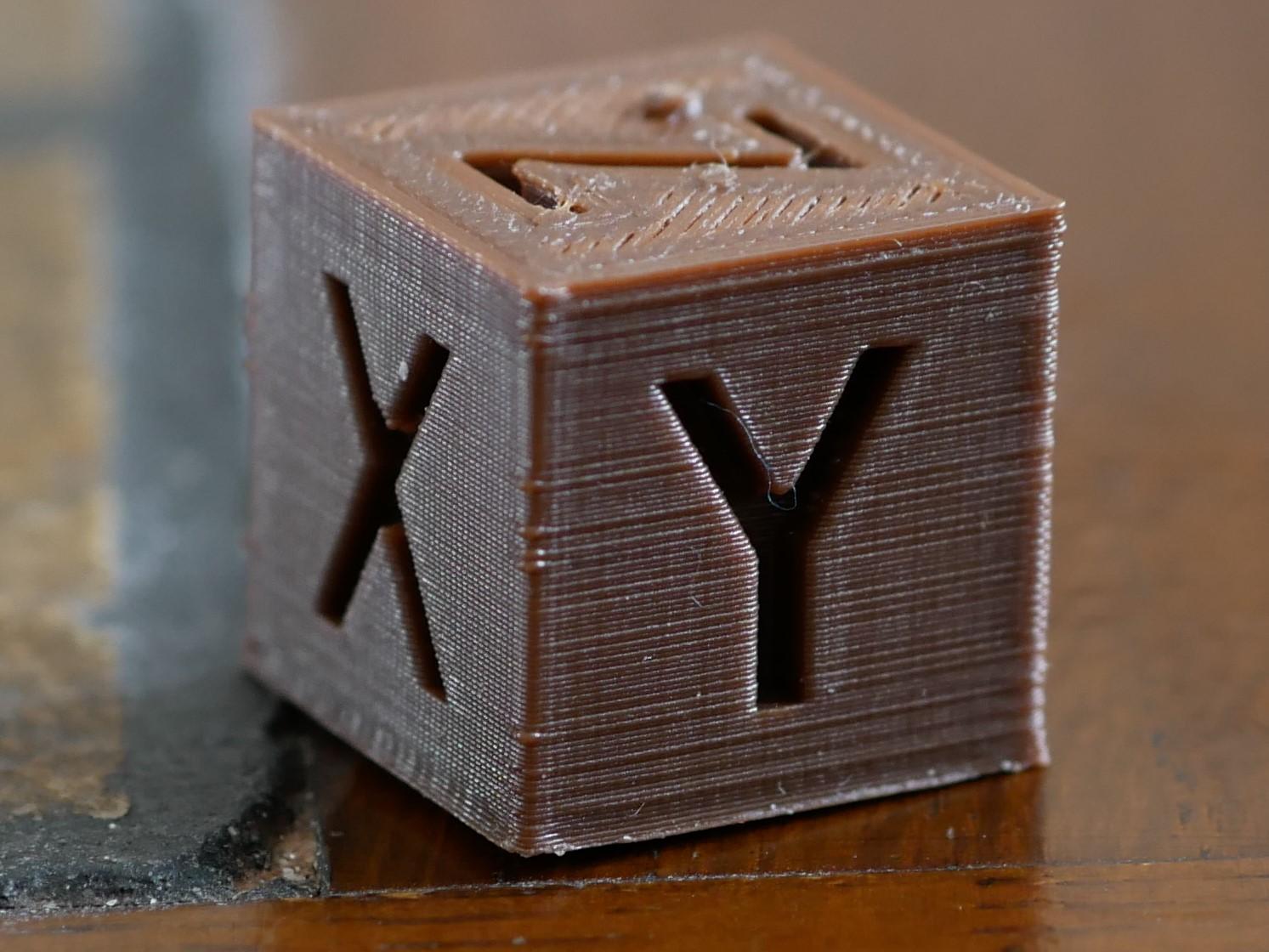

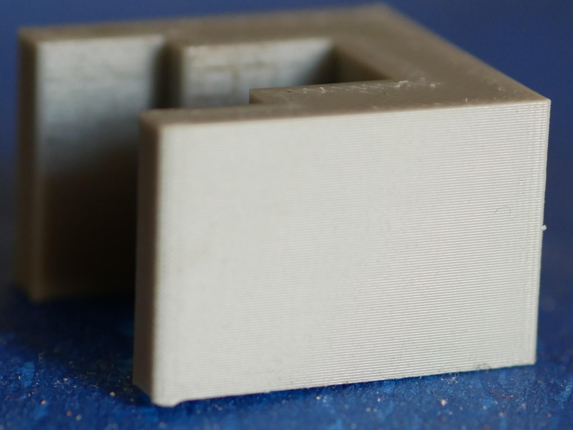

DBC3D Posté(e) Décembre 29, 2017 Auteur Posté(e) Décembre 29, 2017 (modifié) Bonjour, Petit état d'avancement. J'ai effectué plusieurs tests, dont le remplacement des courroies, à l'origine en PU. Ces courroies sont assez rigides. J'ai essayé des courroies en caoutchouc renforcées en fibre de verres (beaucoup plus souples) => Aucune modification excepté le bruit. Pareil avec des courroies renforcées de plus avec du métal. J'ai testé une solution données sur le groupe FaceBook, à savoir remplacer les poulies lisses par des crantées, rien de probant non plus. Par contre, j'ai obtenu une amélioration en serrant un peu plus les vis qui maintiennent l'axe X, ce qui est délicat à faire, je n'ai pas envie de casser l'acrylique. Je cherche donc à présent de ce coté: rigidifier l'axe X. Il faut tout de même relativiser: quand j'utilisais ma Prusa (première du nom, avec une structures faites uniquement de tiges filetées M8), j'aurais été heureux d'avoir ces résultats, mais pour une modèle récent, bien que low cost, je pense que l'on doit faire mieux. Modifié (le) Décembre 29, 2017 par DBC3D
