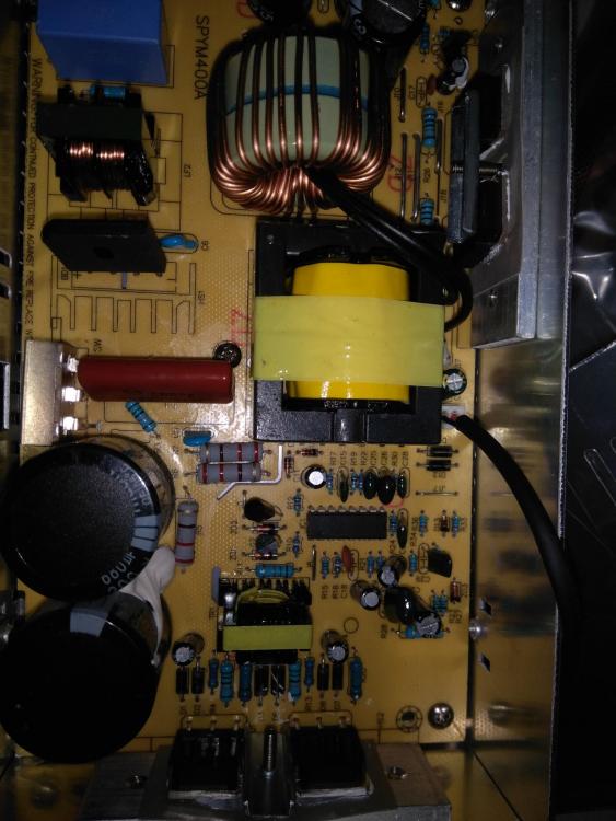

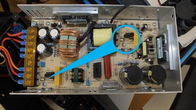

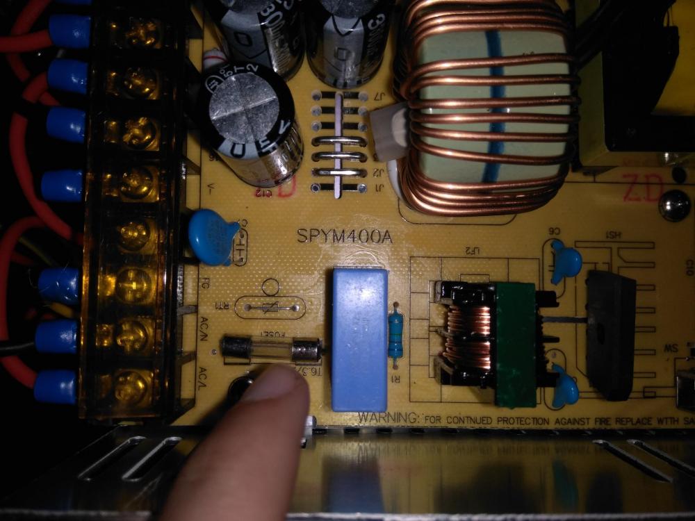

rmlc460 Posté(e) Décembre 31, 2017 Posté(e) Décembre 31, 2017 (modifié) Ça, c'est bon signe!!! C'est normal et ça prouve que le problème ne vient pas de bien loin. Déjà, quand tu as tout ouvert, si tu allumes l'imprimante, tu dois avoir une led verte qui s'allume sur le bloc alim, et une bleue sur la carte mère. Si tu n'as pas de led bleue 1/ vérifie que le sélecteur de tension latérale est bien sur 220V 2/ Tu peux ouvrir le bloc d'alim (6 petites vis latérales) après avoir débranché le fil d'alim du secteur. Il y a un scotch jaune , qui indique la date de fabrication et verrouille le truc, tant pis! Dedans, près de l'arrivée des fils 220, il y a un fusible verre 5*20 de 6.3A. Regarde-le pour voir s'il est bon. Modifié (le) Décembre 31, 2017 par rmlc460

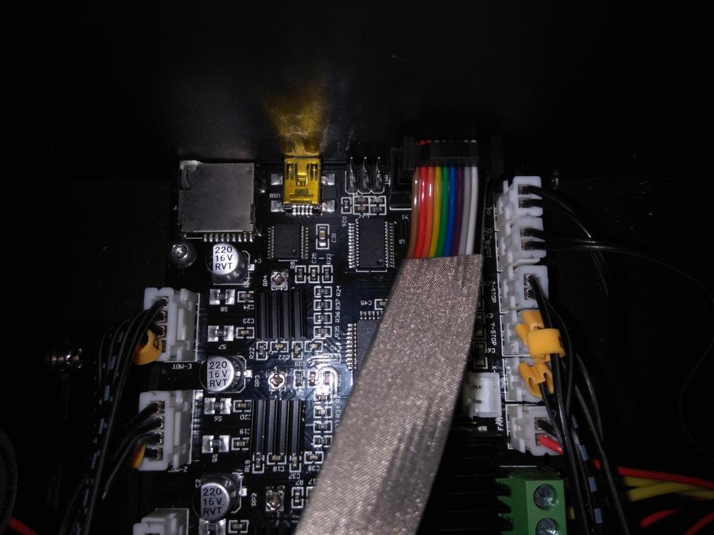

rmlc460 Posté(e) Décembre 31, 2017 Posté(e) Décembre 31, 2017 On ne voit pas bien sur ta photo, mais on dirait que le carte mère est alimentée à l'envers (sur le connecteur vert en provenance de l'alim). Tu dois avoir le noir à gauche, côté bord, et le rouge à droite, du côté de l'écran.
Esquymo Posté(e) Décembre 31, 2017 Auteur Posté(e) Décembre 31, 2017 Le 31/12/2017 at 15:11, rmlc460 a dit : On ne voit pas bien sur ta photo, mais on dirait que le carte mère est alimentée à l'envers (sur le connecteur vert en provenance de l'alim). Tu dois avoir le noir à gauche, côté bord, et le rouge à droite, du côté de l'écran. Dérouler Je démonte ça et je te redis

Esquymo Posté(e) Décembre 31, 2017 Auteur Posté(e) Décembre 31, 2017 Le 31/12/2017 at 15:28, rmlc460 a dit : Ouais. Et profites-en pour comprendre: tu as 3 départs rouges qui partent de ton alim: 1 pour la carte, 1 pour le petit circuit qui gère le petit ventilo d'extraction, et le 3ème qui part au connecteur du lit chauffant. L'autre ventilo du boitier souffle pour refroidir la carte. Le dernier est dans le bloc alim. Et puis il y a celui de la tête, qui souffle tout le temps à fond, et velui qui refroidit le fil. Ils sont tous à changer, il y a un monde entre ces merdes et des vrais (mais c'est une autre histoire). L'occasion de les commander pour Noël prochain! Allez, courage, si ça se trouve, tu vas pouvoir imprimer pour le Nouvel An! Dérouler Voilà c'est démonte. J'ai bien lu ce que tu m'as dit, mais (je demande pour pas paraître bête) le circuit au fond qui est caché par l'alimentation c'est la carte mère, or j'ai pas de lumière bleu. De plus tu m'as dit les fils partant de l'alimentation, j'ai bien regarde ils sont tous branchés au bon truc, un pour le lit, un pour le circuit du ventilo et un pour la carte mère.
rmlc460 Posté(e) Décembre 31, 2017 Posté(e) Décembre 31, 2017 Donc, pas d'alim 12V. Reste plus qu'à vérifier le fusible dans l'alim elle-même. (et vérifier si tu es bien sur 220V!)
