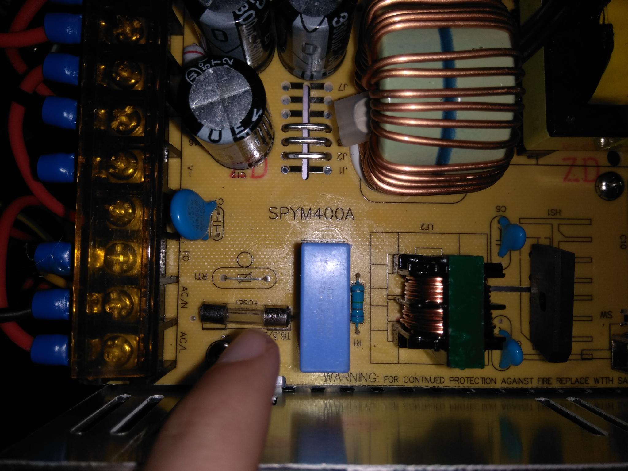

Esquymo Posté(e) Décembre 31, 2017 Auteur Posté(e) Décembre 31, 2017 il y a 4 minutes, rmlc460 a dit : Donc, pas d'alim 12V. Reste plus qu'à vérifier le fusible dans l'alim elle-même. (et vérifier si tu es bien sur 220V!) De base je sais pas si je suis con à ce point mais je vois pas d'ampoule qui pourrait s'allumer sur la carte mère :') Oui je suis bien en 220V (Photo page 1)
rmlc460 Posté(e) Décembre 31, 2017 Posté(e) Décembre 31, 2017 (modifié) Normal, tant qu'elle n'est pas allumée! Donc, tu as trouvé le fusible? Modifié (le) Décembre 31, 2017 par rmlc460
Invité Posté(e) Décembre 31, 2017 Posté(e) Décembre 31, 2017 Non le fusible est dans l'alimentation pas sur la carte mère
Esquymo Posté(e) Décembre 31, 2017 Auteur Posté(e) Décembre 31, 2017 Yesss c'est bon, c'est ça nan? ?
Esquymo Posté(e) Décembre 31, 2017 Auteur Posté(e) Décembre 31, 2017 Et du coup, rmlc c'est bon ? J'attends ta réponse. Passez tous une bonne soirée au passage
rmlc460 Posté(e) Décembre 31, 2017 Posté(e) Décembre 31, 2017 Oui, c'est bien celui-là. A ce stade, il ne reste plus qu'à contrôler s'il sort quelque chose de l'alim, avec un metrix. Puis, de vérifier qu'il y a bien la même tension qui arrive sur la carte mère, au niveau du connecteur à 2 bornes. Si c'est oui, c'est que la carte est morte: ce sera facile de la déposer, en espérant bien pour que celle qu'ils te renverront sera bien chargée avec le bon firmware, et contrôlée! Bonne soirée, l'apéro a débuté!!!

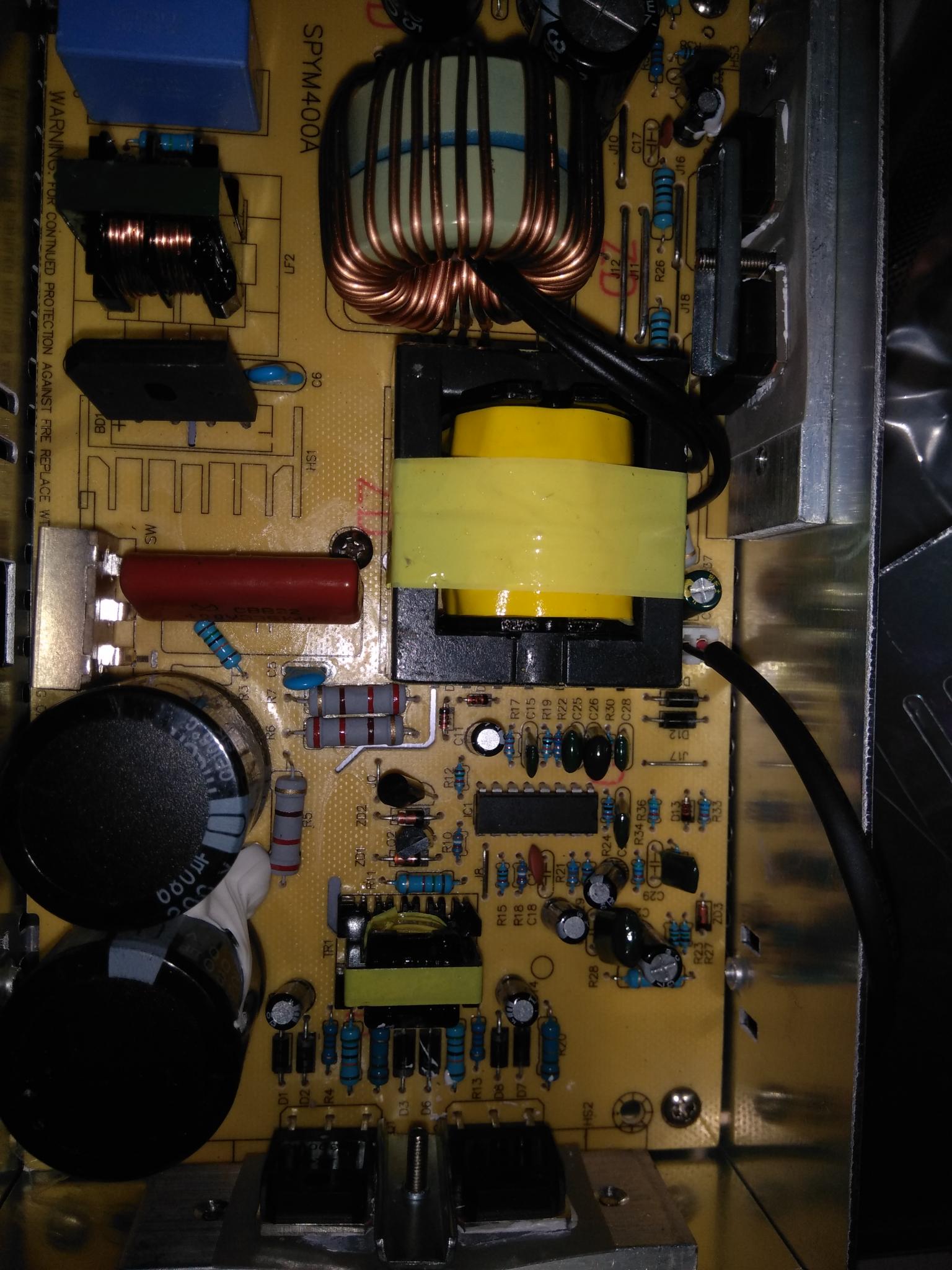

vri8 Posté(e) Décembre 31, 2017 Posté(e) Décembre 31, 2017 Et le deuxième fusible Il est bon aussi ??
Esquymo Posté(e) Décembre 31, 2017 Auteur Posté(e) Décembre 31, 2017 il y a 2 minutes, vri8 a dit : Et le deuxième fusible Il est bon aussi ?? Il est situé où je ne le trouve pas ?
vri8 Posté(e) Décembre 31, 2017 Posté(e) Décembre 31, 2017 As droite du transfo jaune tu as une deuxième piece pareil Rmlc l avait entoure sur une photo
Esquymo Posté(e) Décembre 31, 2017 Auteur Posté(e) Décembre 31, 2017 il y a 14 minutes, vri8 a dit : Ha non ces un zoom lol ?
vri8 Posté(e) Décembre 31, 2017 Posté(e) Décembre 31, 2017 Peut tu vérifier la résistance bleu Qui est entre la piece rouge et le condensateur noir elle est de travers A gauche du transfo jaune Faudrait voir si elle bouge et sur tout si elle est bien soudée Bizarre
Esquymo Posté(e) Décembre 31, 2017 Auteur Posté(e) Décembre 31, 2017 il y a 49 minutes, vri8 a dit : Peut tu vérifier la résistance bleu Qui est entre la piece rouge et le condensateur noir elle est de travers A gauche du transfo jaune Faudrait voir si elle bouge et sur tout si elle est bien soudée Bizarre Je sais pas trop laquelle tu voulais dire mais tout est attaché à première vu
vri8 Posté(e) Décembre 31, 2017 Posté(e) Décembre 31, 2017 Car normalement tous les composants son sois horizontal ou vertical La tu en as un en biais
Esquymo Posté(e) Décembre 31, 2017 Auteur Posté(e) Décembre 31, 2017 il y a 54 minutes, vri8 a dit : Car normalement tous les composants son sois horizontal ou vertical La tu en as un en biais Ça c'est pas le cas non plus

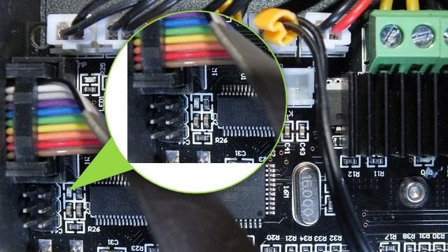

doby02 Posté(e) Janvier 1, 2018 Posté(e) Janvier 1, 2018 déjà si l’écran ne s'allume pas en branchant l'usb au pc c'est qu'il doit avoir un problème ailleurs.
Esquymo Posté(e) Janvier 1, 2018 Auteur Posté(e) Janvier 1, 2018 Il y a 10 heures, doby02 a dit : déjà si l’écran ne s'allume pas en branchant l'usb au pc c'est qu'il doit avoir un problème ailleurs. Tu as une idée d'où?

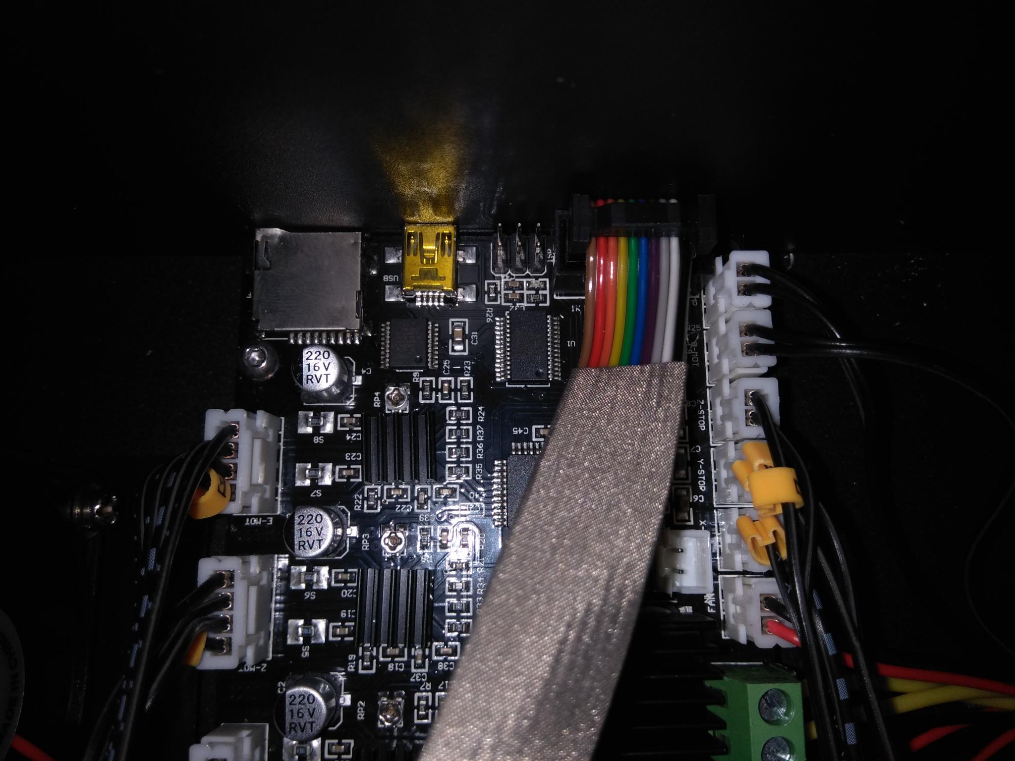

doby02 Posté(e) Janvier 1, 2018 Posté(e) Janvier 1, 2018 Lorsque je branche en usb sans le secteur chez moi j'ai l’écran qui s'allume (moi j'ai une S, est ce pareil sur une cr-10??) Chez toi il ne se passe rien donc j'en conclu (toujours dans l’hypothèse que le comportement est le même que sur un cr-10s) qu'il y a un problème ailleurs que sur l'alim. Peu être le convertisseur 12v-5v sur la carte mère ou un fusible sur cette même carte. Déjà comme dit plus haut il faut tester s'il y a bien du 12v en sortie de l'alim c'est la base ensuite on pourra rechercher plus loin.
Esquymo Posté(e) Janvier 5, 2018 Auteur Posté(e) Janvier 5, 2018 Le 01/01/2018 at 21:16, doby02 a dit : Lorsque je branche en usb sans le secteur chez moi j'ai l’écran qui s'allume (moi j'ai une S, est ce pareil sur une cr-10??) Chez toi il ne se passe rien donc j'en conclu (toujours dans l’hypothèse que le comportement est le même que sur un cr-10s) qu'il y a un problème ailleurs que sur l'alim. Peu être le convertisseur 12v-5v sur la carte mère ou un fusible sur cette même carte. Déjà comme dit plus haut il faut tester s'il y a bien du 12v en sortie de l'alim c'est la base ensuite on pourra rechercher plus loin. Bien le bonsoir amis Printer, merci de vos réponses encore. J'ai continué de parler avec GearBest pour voir, et j'ai pas trop compris leur délire mais apparemment je peux pas me faire rembourser totalement... Du coup il me propose d'envoyer une nouvelle carte mère. Pensez-vous que cela résoudra le problème ?
doby02 Posté(e) Janvier 5, 2018 Posté(e) Janvier 5, 2018 oui et non ça dépend de ta réponse à la question as tu 12v en sortie de l'alim?
Esquymo Posté(e) Janvier 5, 2018 Auteur Posté(e) Janvier 5, 2018 il y a 5 minutes, doby02 a dit : oui et non ça dépend de ta réponse à la question as tu 12v en sortie de l'alim? Je dois me procurer un multimètre. Si j'ai 12v c'est la carte mère sinon c'est l'alimentation ?
doby02 Posté(e) Janvier 5, 2018 Posté(e) Janvier 5, 2018 oui c'est pour confirmer mais comme tu dis qu'en branchant le câble usb il n'y a rien cela penche plutôt du coté de la carte mère.
