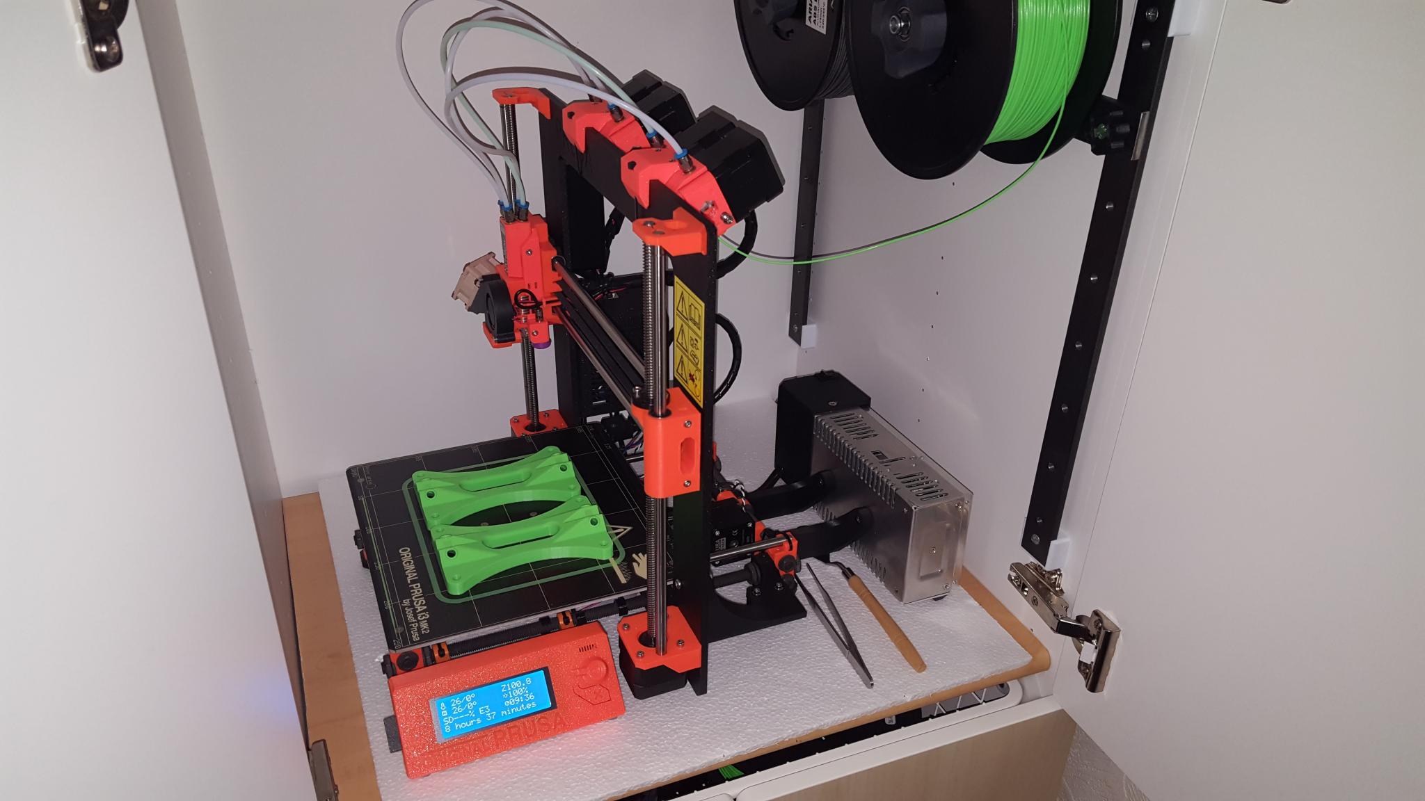

ScotchE67 Posté(e) Mars 1, 2018 Partager Posté(e) Mars 1, 2018 Il y a 2 heures, nono30 a dit : content de te savoir satisfait @ScotchE67 la pauvre a peine remis de son voyage et déjà au travail Pour le moment elle bosse pas, je la laisse s'amuser avec un print test Ensuite quelques validations de dimensions et hop elle va devoir bosser. Mais je dois également optimiser mon espace de travail et me décider sur le type de caisson (bobines à l'intérieur ou non). J'ai profité d'un passage à la grande ville pour récupérer du LACK. Lien vers le commentaire Partager sur d’autres sites More sharing options...

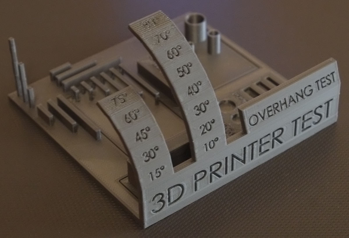

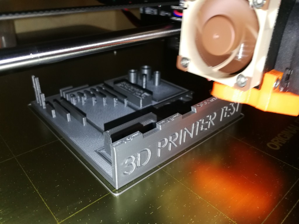

ScotchE67 Posté(e) Mars 1, 2018 Partager Posté(e) Mars 1, 2018 (modifié) Il y a 10 heures, nono30 a dit : alors tu vas la garder où la jeter la MK2S quand la MK3 va arriver tiens je ne le connais pas ce test là @ScotchE67 aurais tu le lien s'il te plaît ? Bien sur : https://www.thingiverse.com/thing:2656594 D'après mes premières impression il y a des améliorations à faire sur la rétractation. J'ai utilisé un profil de base à peine modifié dans Slic3r PE car le test recommande 100% d'Infill et je n'ai pas trouvé comment pousser aussi haut avec PrusaControl. Edit : ajout du résultat, brut sans aucun nettoyage ni traitement. Modifié (le) Mars 2, 2018 par ScotchE67 1 Lien vers le commentaire Partager sur d’autres sites More sharing options...
Kachidoki Posté(e) Mars 2, 2018 Partager Posté(e) Mars 2, 2018 Il y a 10 heures, nono30 a dit : alors tu vas la garder où la jeter la MK2S quand la MK3 va arriver J'ai d'autres projets pour elle. @ScotchE67 pour le caisson, si tu peux profiter des bobines au dessus, c'est pas mal, car quand l'imprimante tourne, le taux d'humidité est proche de zéro. Cependant attention, caisson complètement clos, je monte facilement à plus de 50°C, donc faut laisser une ouverture au sommet pour éviter de ramollir le PLA et qu'il ne s'entortille dans l'extrudeur (vécu), et aussi pour protéger l'électronique. La mienne est dans un placard Ikea Stuva. Lien vers le commentaire Partager sur d’autres sites More sharing options...
ScotchE67 Posté(e) Mars 2, 2018 Partager Posté(e) Mars 2, 2018 Merci de l'info @Kachidoki, j'avais regarder le Stuva mais j'avais peur de manquer de profondeur. L'idée est de faire un combo avec double Lack, donc une hauteur utile de 80 cm. 1 porte en verre acrylique, deux cotés également en verre acrylique et un double fond pour faire passer proprement les câbles et le filtre. L'imprimante est dans mon bureau, donc humidité réduite, température relativement stable et peu de courants d'air. L'ouverture est prévue, car je souhaite passer par un filtre avant de renvoyer toutes les effluves dans la VMC. Idéalement le panneau de contrôle sera à l'extérieur du caisson, mais effectivement le reste de l'électronique sera bien au chaud. Lien vers le commentaire Partager sur d’autres sites More sharing options...
Kachidoki Posté(e) Mars 2, 2018 Partager Posté(e) Mars 2, 2018 En effet pour la profondeur il me semble que ça ne passe pas. Vu que j'ai le MMU, j'ai opté pour une stratégie différente : C'est une configuration modulable, ici en mode 2 bobines de 1kg. J'ai également la configuration 4 bobines, et la configuration 1 bobine de 2.3kg. C'est étroit, mais ça passe, et en plus ça fait pas moche dans le salon. A noter que l'alimentation a été modifié, j'y ai intégré un noctua, donc elle est un peu plus épaisse, j'ai redessiné le cache aussi pour placer la prise et l'interrupteur comme je le voulais. 1 Lien vers le commentaire Partager sur d’autres sites More sharing options...
Kachidoki Posté(e) Mars 2, 2018 Partager Posté(e) Mars 2, 2018 En fait c'est l'ombre du filament vert que tu vois, la bobine du fond n'est pas utilisée sur cette photo. En fait c'est le contraire, le filament se déroule trop bien, j'ai utilisé ceci pour assurer le déroulement. Et il n'y a pas assez de frottement, quand l'extrudeur tire un coup, la bobine fait facilement 2 ou 3 tours, avec le risque qu'une spire tombe. Après j'ai imprimé des guides fils à clipser sur les fers plat, ça marche pas mal. Mais on sort du sujet. Lien vers le commentaire Partager sur d’autres sites More sharing options...
