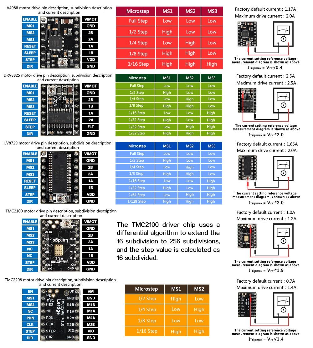

Temete Posté(e) Janvier 3, 2018 Posté(e) Janvier 3, 2018 Ici, le même article sur les firmwares mais équipés entièrement de TMC2100 (ou TMC2208). Je n'ai pas testé le TMC2208 mais il utilise les mêmes fonctions que le TMC2100. Pour les fonctions avancées du TMC2208, je ferai une version spécifique plus tard. Firmwares 1.1.8 (tmc2100 & BL-Touch): Flyingbear Tornado, 1 Extrudeur, BL-Touch, Steppers TMC2100 (x4) : Marlin-Tornado_1E_Auto_TMC2100_v1.1.8_EN_by_TMT.zip Flyingbear Tornado, 2 Extrudeurs, BL-Touch, Steppers TMC2100 (x5): Marlin-Tornado_2E_Auto_TMC2100_v1.1.8_EN_by_TMT.zip Firmwares 1.1.8 (tmc2100 & Z-switch): Flyingbear Tornado, 1 Extrudeur, Switch Z, Steppers TMC2100 (x4) : Marlin-Tornado_1E_Zswitch_TMC2100_v1.1.8_EN_by_TMT.zip Flyingbear Tornado, 2 Extrudeurs, Switch Z, Steppers TMC2100 (x5) : Marlin-Tornado_2E_Zswitch_TMC2100_v1.1.8_EN_by_TMT.zip 1
Temete Posté(e) Janvier 4, 2018 Auteur Posté(e) Janvier 4, 2018 Information complémentaire. Pour les TMC2100, il faut enlever les 3 jumpers MS1, MS2 et MS3. Pour les TMC2208, il faut installer les jumpers MS1, MS2 et enlever le jumper MS3 (Il n'est pas cablé mais par sécurité ...). Pour mémoire et référence : 1
Temete Posté(e) Janvier 4, 2018 Auteur Posté(e) Janvier 4, 2018 Version 2 des firmwares suite à un petite erreur dans le code de l'autoleveling du hotbed. Firmwares 1.1.8 (tmc2100 & BL-Touch): Flyingbear Tornado, 1 Extrudeur, BL-Touch, Steppers TMC2100 (x4) : Marlin-Tornado_1E_Auto_TMC2100_v1.1.8_EN_by_TMT v2.zip Flyingbear Tornado, 2 Extrudeurs, BL-Touch, Steppers TMC2100 (x5): Marlin-Tornado_2E_Auto_TMC2100_v1.1.8_EN_by_TMT v2.zip
