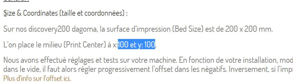

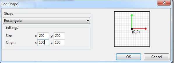

lefresh Posté(e) Février 5, 2016 Partager Posté(e) Février 5, 2016 (modifié) Je suis en train d'essayer de passer sur slic3r pour pouvoir mieux gérer les les paramètres, CuraByDagoma, c'est vraiment pas adapté au tuning... Par contre dagoma fournit des paramètres à appliquer et notamment: ce qui donne: Par contre lors de la génération du Gcode, j'obtient (ce qui est logique vu la config) des valeurs de X et Y négatif. Jusque la pas de soucis sauf que en regardant un Gcode généré par cura, le milieu est à X=100 et Y=100 alors que Slic3r positionne le milieu à X=0 et Y=0, la même pièce imprimée au même endroit du plateau n'a pas du tout les même coordonnées: A gauche le Gcode Cura, A droite le Gcode Slic3r. Ma question: est-ce que l'origine est définie dans le firmware ou dans le Gcode? Si c'est dans le firmware de la carte, c'est que le tuto de Slic3r fourni par dagoma est erroné. @Nebraan, j'ai vu que tu utilisais aussi Slic3r, tu as quoi de ton coté comme config sur l'origine du plateau? Parce que j'ai l'impression que vu comme c'est parti, ce con va forcer sur le moteur et venir imprimer sur ma table. Modifié (le) Février 5, 2016 par lefresh Lien vers le commentaire Partager sur d’autres sites More sharing options...

Huggy Posté(e) Février 5, 2016 Partager Posté(e) Février 5, 2016 Dans le Configuration Wizard, la première question qui est posée c'est la taille du plateau et l'origine si on laisse 0, 0 comme origine ça devrait être bon Lien vers le commentaire Partager sur d’autres sites More sharing options...

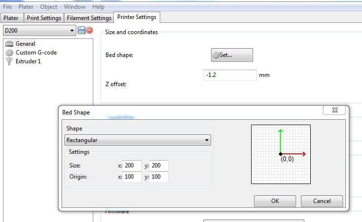

lefresh Posté(e) Février 5, 2016 Partager Posté(e) Février 5, 2016 Il y a 4 heures, Nebraan a dit : Ta question m'a intrigué alors j'ai regarder sur mes Gcodes. Je n'ai pas de valeurs négative pourtant j'ai bien les mêmes réglages que toi c'est à dire ceux donnés par Dagoma. Je ne sais pas si ça a un rapport mais j'utilise une vieille version de slic3r que j'ai eu aven ma machine en septembre 2015 et qui ne ressemble pas à celle du tuto de Dagoma mais je doute qu'il y ai un rapport. Es tu sur que tu à fait tout les réglages concernant le type d'imprimante? Ca demande un plus grand savoir que le mien en tout cas. J'ai refait une passe et j'ai toutes les options spécifiées par le tuto. Par contre pourrais-tu bien vérifier stp: Tu as bien origin: X 100 Y 100 et sur le schema, le Point est bien au milieu avec (0,0)? Tu utilise bien ce profile de paramètre pour extraire ton Gcode? la version de slic3r que j'utilise est la 1.2.9, elle est sortie en Juin, on devrait donc avoir la même... @Huggy Je suis d'accord avec toi mais ce qui me pose problème c'est que Dagoma dit de mettre 100 100 en origine. Si en plus Nebraan a mit ces valeurs et que ça fonctionne chez lui c'est que j'ai un souci. Lien vers le commentaire Partager sur d’autres sites More sharing options...
Nebraan Posté(e) Février 5, 2016 Partager Posté(e) Février 5, 2016 J'utilise la 1.1.7 de version il n'y a pas d'option bed shape mais sinon c'est exactement les mêmes réglages que sur les tutos. Je viens de tester avec la dernière version et j'avoue que le mystère s'épaissit. j'ai moi aussi une partie du Gcode négatif. J'ai visualiser le résultat avec Pronterface et oui le résultat est bien celui redouté à savoir mon objet parait sur un coin de la zone d'impression et les trois quart son hors zone. c'est bizarre puisque sur la version 1.1.7 ça ne faisait pas ça. je vais essayer d'imprimer un objet avec cette nouvelle version je te dirais ce que ça donne. PS: je te conseil pronterface si tu veux plus de contrôle sur ta machine tu as toutes les infos en temps réel tu peux mettre en pause ton impression et avec un peu d'entrainement on arrive a faire des impressions avec plusieurs couleurs. Lien vers le commentaire Partager sur d’autres sites More sharing options...
Nebraan Posté(e) Février 6, 2016 Partager Posté(e) Février 6, 2016 Je confirme si on utilise pronterface pour imprimer il faut mettre 0 0 en point d'origine. Par contre je n'ai pas essayer de passer par la carte SD. Si ça ce trouve la machine est pré-configurée pour que son centre soit 100 100 avec les fichier .g Une fois que j'aurais finis mon impression je tente avec la carte SD pour voir ce que ça donne. Mais si tu as la possibilité d'avoir un pc branché en permanence sur ta machine Pronterface est vraiment pratique Lien vers le commentaire Partager sur d’autres sites More sharing options...
lefresh Posté(e) Février 6, 2016 Partager Posté(e) Février 6, 2016 Non, justement je veux que mon imprimante soit indépendante. Donc a mon avis c'est bien une erreur dans le tuto de dagoma. @Benjamin/Dagoma tu va pouvoir faire corriger le tuto de slic3r l'origine doit etre definie a 0 0 et non 100 100. Ca en fait des corrections. Par contre ca a pas l'air de bouger quand on remonte des erreurs sur votre site. Vous êtes débordé ? Lien vers le commentaire Partager sur d’autres sites More sharing options...
