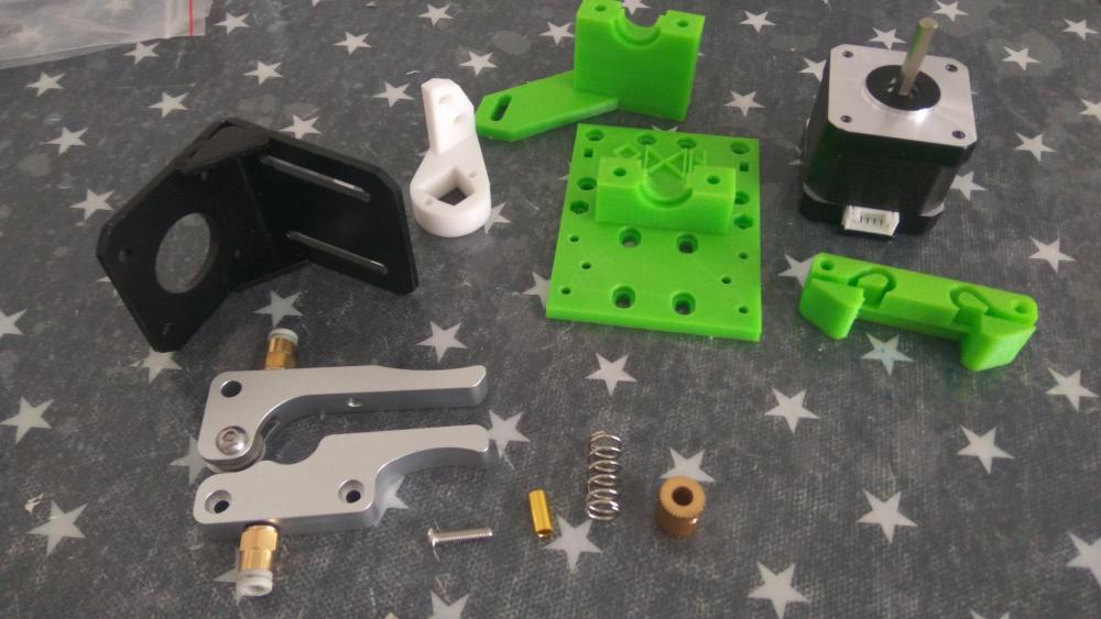

papa50 Posté(e) Mars 15, 2018 Auteur Partager Posté(e) Mars 15, 2018 Je viens de recevoir mon nouveau extruder @Maeketu connais Celui là ? Il est bon ou pas ? Lien vers le commentaire Partager sur d’autres sites More sharing options...
Maeke Posté(e) Mars 15, 2018 Partager Posté(e) Mars 15, 2018 (modifié) Il est toujours meilleurs que celui d'origine en tout cas. Et je vois que tu as choisi le même support e3d v6 que moi. Par contre le pla ne tiendra pas le choc. Modifié (le) Mars 15, 2018 par Maeke Lien vers le commentaire Partager sur d’autres sites More sharing options...
papa50 Posté(e) Mars 15, 2018 Auteur Partager Posté(e) Mars 15, 2018 il y a 1 minute, Maeke a dit : Il est toujours meilleurs que celui d'origine en tout cas. Et je vois que tu as choisi le même support e3d v6 que moi. Par contre le pla ne tiendra pas le choc. merci fiston , je lui est mis 50% de remplissage , c' est carrément du béton ? Lien vers le commentaire Partager sur d’autres sites More sharing options...

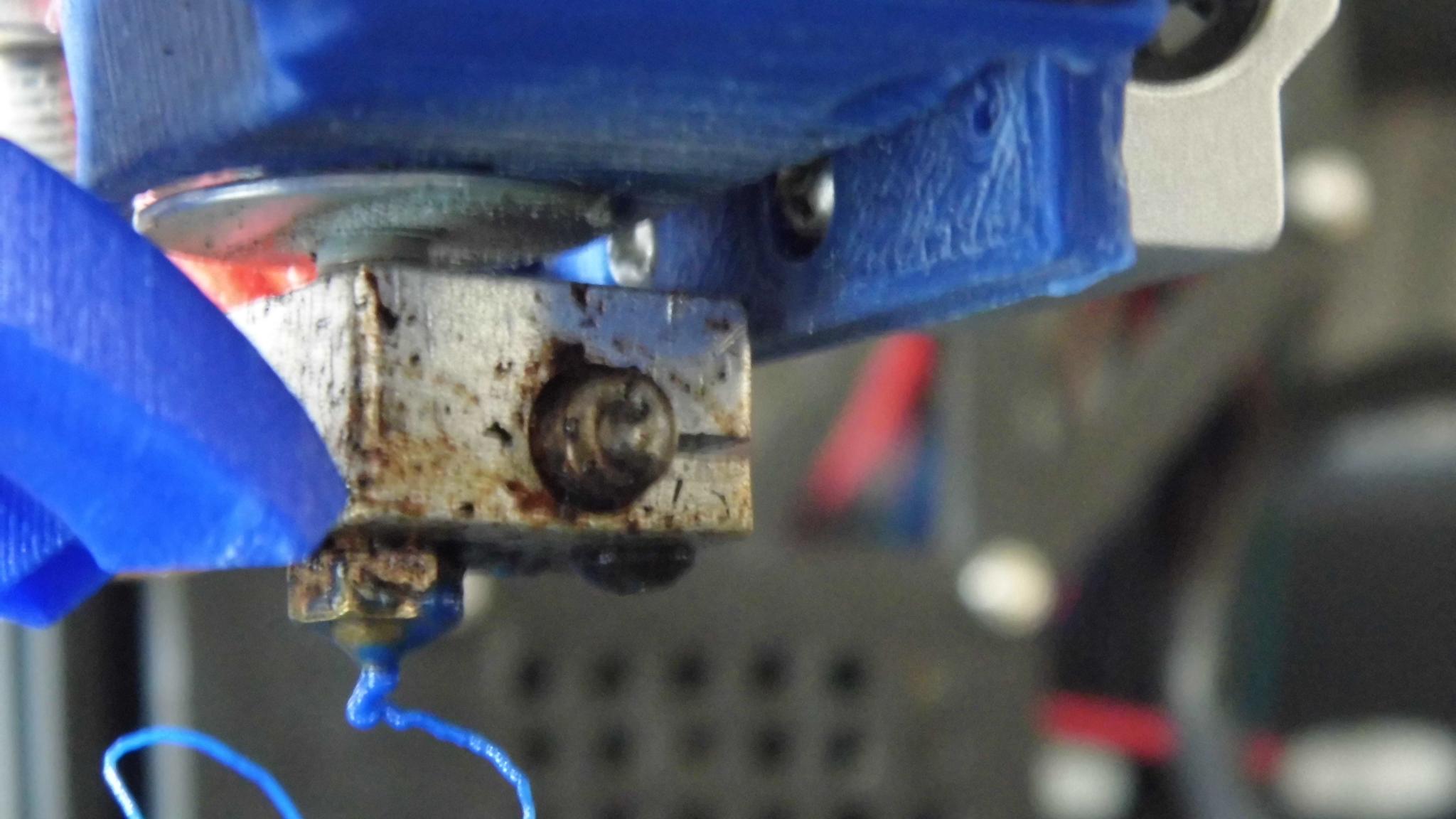

mikebzh44 Posté(e) Mars 15, 2018 Partager Posté(e) Mars 15, 2018 Et si tu arrives à avoir un flux d'air pour refroidir les ailettes de l'E3D parallèle à la plaque de montage, ça peut peut-être améliorer les choses, non ? Ce genre de montage : https://www.thingiverse.com/thing:1777358 Celui là est moins bien car je pense que la plaque de support de l'auto-level fait trop barrière à l'écoulement de l'air chaud : https://www.thingiverse.com/thing:2660753 Ou ça, la tête d'impression à l'air dans le vide donc refroidissement optimal, non ? https://www.thingiverse.com/thing:2260580 Lien vers le commentaire Partager sur d’autres sites More sharing options...
Maeke Posté(e) Mars 15, 2018 Partager Posté(e) Mars 15, 2018 (modifié) Elles auront toutes le même problème, ça ne vient pas des ailettes mais du bloc chauffant. Et le support que @papa50 a imprimé a déjà la tête d'impression dans le vide.https://www.thingiverse.com/thing:2193695 Et ton troisième choix ne refroidis pas l'impression. Le premier n'est pas adapté à la A8. Modifié (le) Mars 15, 2018 par Maeke Lien vers le commentaire Partager sur d’autres sites More sharing options...
mikebzh44 Posté(e) Mars 15, 2018 Partager Posté(e) Mars 15, 2018 Pour bien comprendre : La tête est fixée au support uniquement par la partie 3 ? Si oui, le ventilo et les ailettes du radiateur de la partie 2 ne sont pas suffisants et la chaleur du bloc chauffant 1 va remonter jusqu'à 3 et déformer / faire fondre le support imprimé en PLA ? Lien vers le commentaire Partager sur d’autres sites More sharing options...

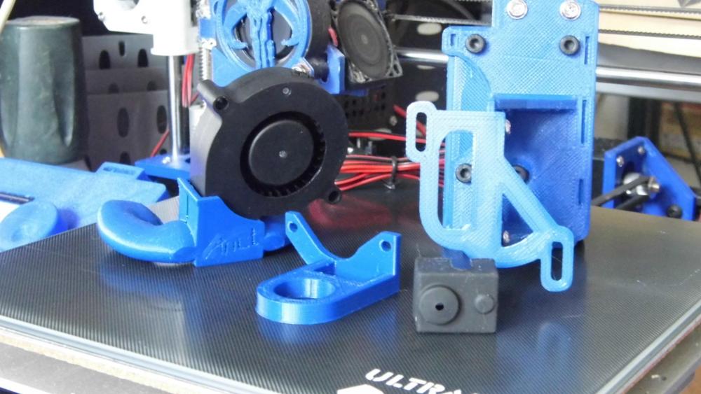

Maeke Posté(e) Mars 15, 2018 Partager Posté(e) Mars 15, 2018 (modifié) pas besoin de remonter, la plaque descend jusqu'à la hauteur de 1. @mikebzh44 regardes cette photo. Au passage ton troisième lien c'est juste le support du capteur. le vrai support de l'e3d c'est celui-là. Modifié (le) Mars 15, 2018 par Maeke ajout d'une photo. Lien vers le commentaire Partager sur d’autres sites More sharing options...
mikebzh44 Posté(e) Mars 15, 2018 Partager Posté(e) Mars 15, 2018 Donc le problème vient de cette partie alors ? Si tu remodèlises la pièce pour faire descendre le support, c'est toutes la têtes qui descend et je suppose que c'est pas bon. Mais avec le ventilo qui refroidit les ailettes, si tu le mets parallèle aux tiges de l'axe X, il ne refroidit pas assez pour garder la plaque de fixation et le haute de l'E3D suffisamment froide pour le PLA ? Lien vers le commentaire Partager sur d’autres sites More sharing options...
Maeke Posté(e) Mars 15, 2018 Partager Posté(e) Mars 15, 2018 (modifié) non, le support ventilo redirige tout l'air dans une seule direction, celle opposée au venitlo. Par ailleurs, la zone à partir du venitlo est froide, donc aucun problème pour le support, c'est vraiment uniquement la zone où le bloc est à la hauteur de la plaque. Et de manière générale il n'est pas conseillé d'utiliser du pla près des zones chaudes, même le support ventilateur e3d étant juste au-dessus du bloc chauffant, il finira par se déformer. Crois moi, avant de passer à l'abs j'ai du refaire l'ensemble plusieurs fois. Modifié (le) Mars 15, 2018 par Maeke 1 Lien vers le commentaire Partager sur d’autres sites More sharing options...
