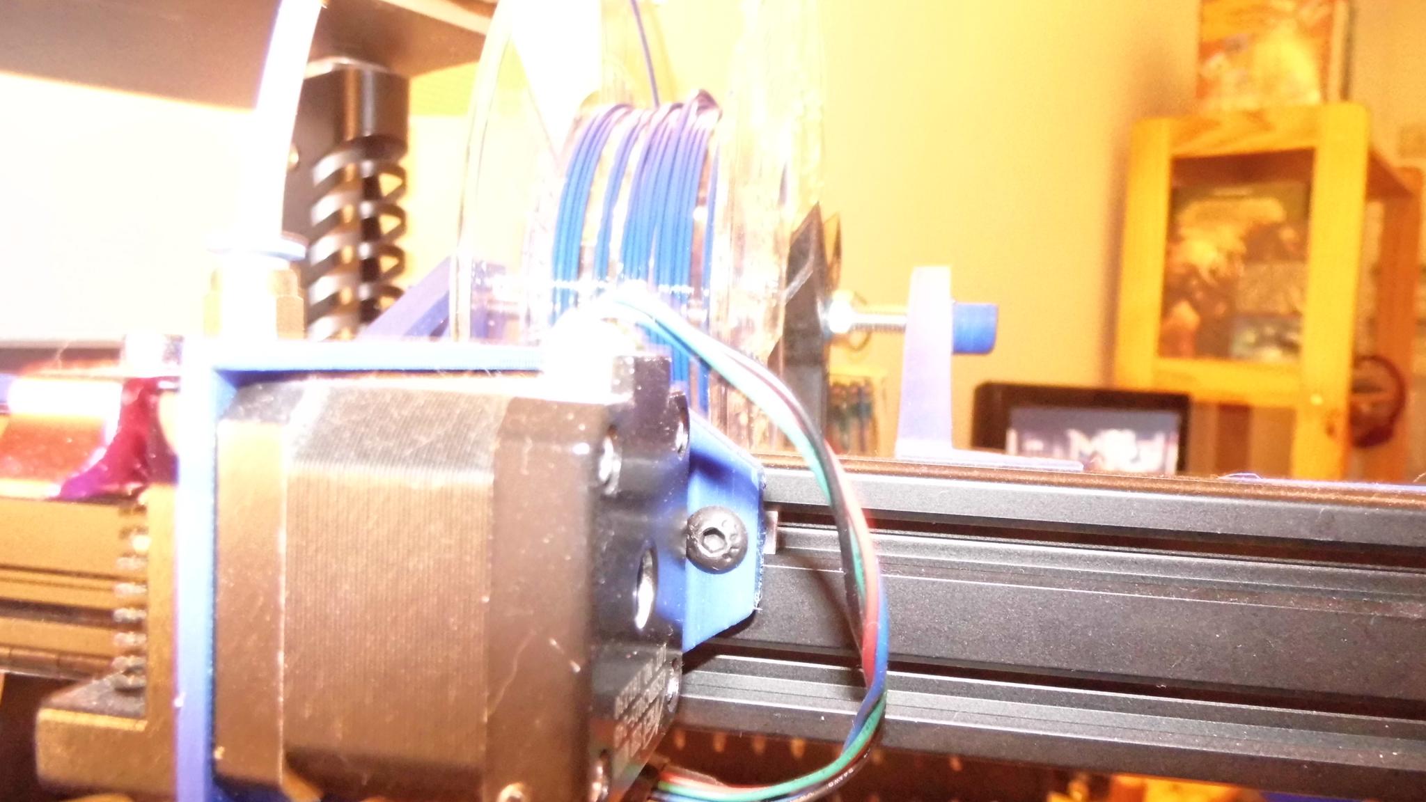

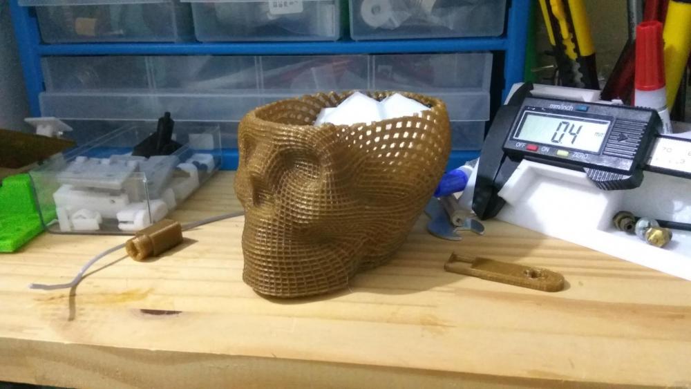

Maeke Posté(e) Mars 18, 2018 Posté(e) Mars 18, 2018 Je dirais les fils qui ont surchauffés dans la chaine, regardes ce qu'il en reste! De mon côté on dirait que ça va être juste question filament! Mais j'ai commandé un nouveau rouleau.

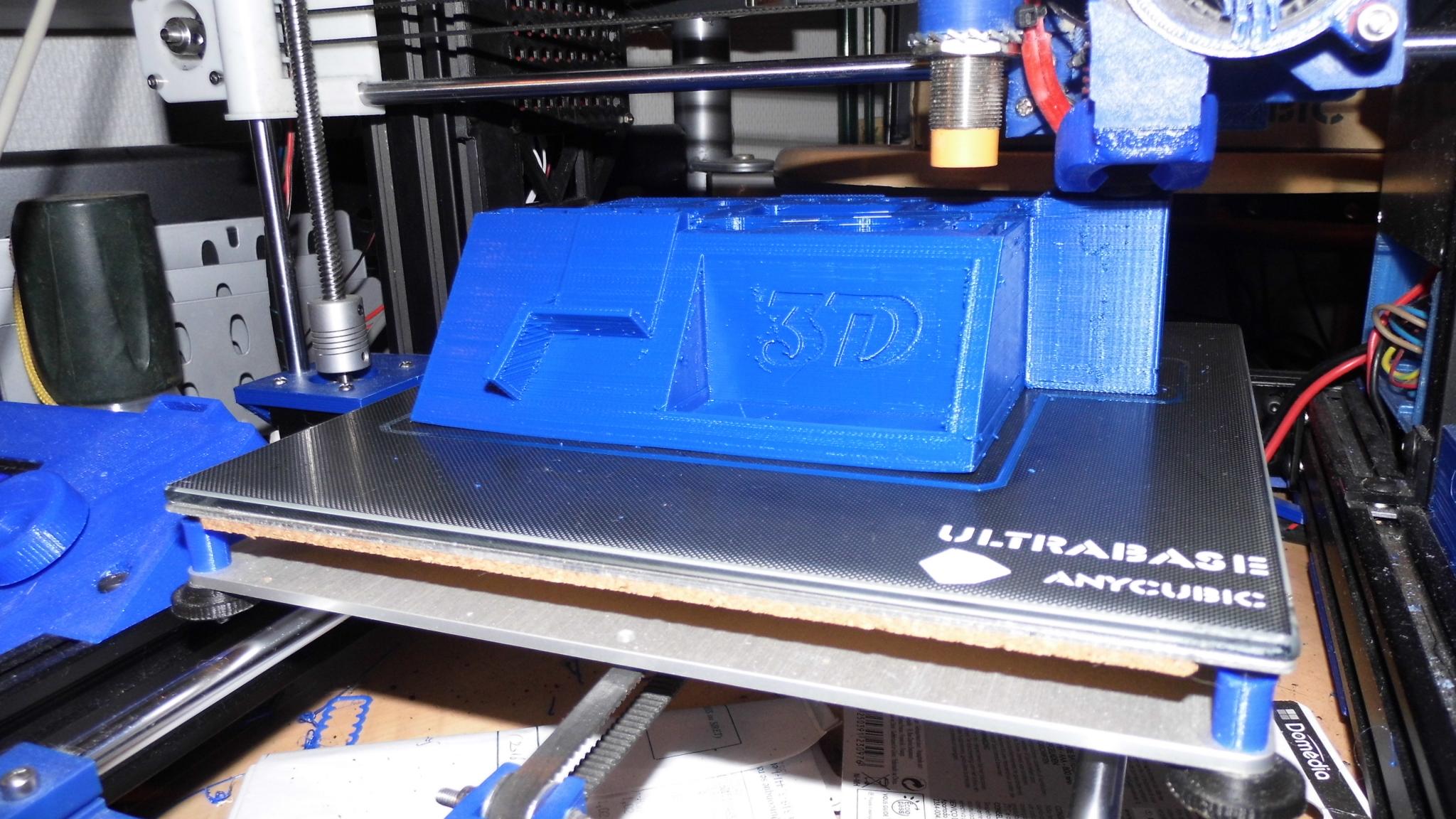

jeanhub Posté(e) Mars 18, 2018 Posté(e) Mars 18, 2018 Sur la photo , on dirait que ca se décolle un peu au extrémité c'est bien ça @Maeke ?
Maeke Posté(e) Mars 18, 2018 Posté(e) Mars 18, 2018 Oui, à l'avant gauche et droit, mais c'est pas bien grave, c'est fait pour ranger les outils.
Maeke Posté(e) Mars 18, 2018 Posté(e) Mars 18, 2018 il y a 1 minute, jeanhub a dit : c'est quoi comme filament ? petg primaselect

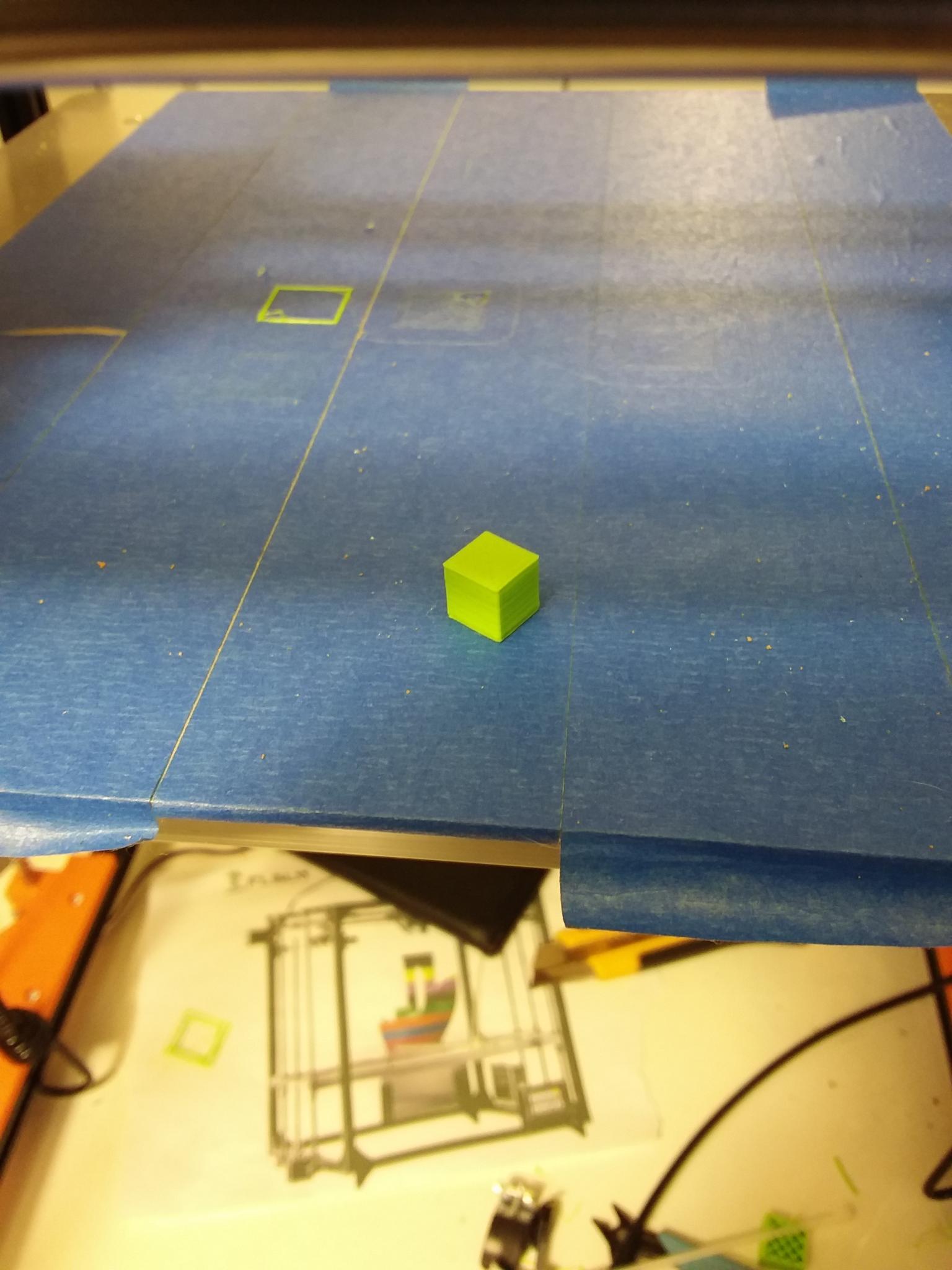

veeger Posté(e) Mars 18, 2018 Posté(e) Mars 18, 2018 bon vous l aurez compris je dors pas encore. devinez vous mon probleme ou bien vous donnez votre langue a la chatte ?
Maeke Posté(e) Mars 18, 2018 Posté(e) Mars 18, 2018 (modifié) le plateau redescend pas comme il faut? ps @veeger appelle quand même la chatte, Shonen s'ennui. Modifié (le) Mars 18, 2018 par Maeke
veeger Posté(e) Mars 18, 2018 Posté(e) Mars 18, 2018 (modifié) bravo maeke ! il y a un leger jeu. sur le bidule helicoidal. le plateau est tiré par la vis sans fin vers le bas et le moindre retard a la descente provoque un a coup. on peut dire que le plateau est leger certes mais surtout fonctionne a l envers de nos anet. l anet pousse vers le haut le chariot de sorte qu il est toujours en tension. Voilà belle impression avec un tendeur en guise de lest Modifié (le) Mars 18, 2018 par veeger
veeger Posté(e) Mars 18, 2018 Posté(e) Mars 18, 2018 je vais vous souhaiter une bonne nuit. il est tard pour aller chercher 2 parpaings a mettre sur le plateau. a moins que la nuit porte conseil. au train ou vont les choses j ai peut etre plus vite fait de la transformer comme ca. a demain les couche tard 1

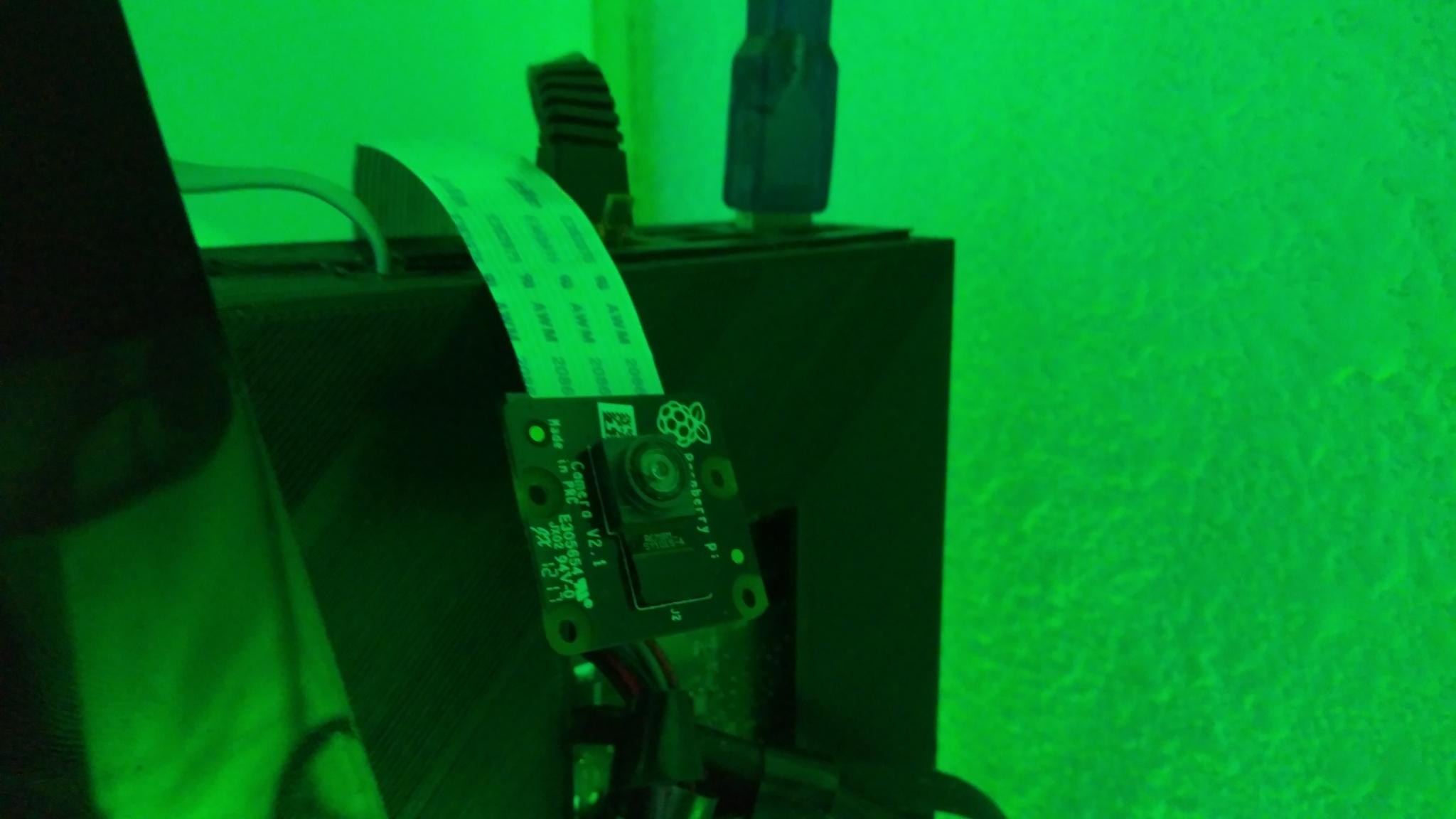

papa50 Posté(e) Mars 18, 2018 Auteur Posté(e) Mars 18, 2018 (modifié) J'ai passé toute la journée sur ma caméra carte noire rpi3 J'ai imprimé les pièces pour le réglage de la lentille, mais impossible de la faire tourner, cette Saletée !! J'ai essayé avec des petits tournevis, et j'ai l'ai cassée, 16 roro dans le cul Pourtant je comprends pas pourquoi elle n'est plus reconnue par mon rpi3 J'ai commandé un autre clone à 5roro de colère !!! 5M de pixels Je pourrais peut-être utiliser la lentille sur la nouvelle ? Modifié (le) Mars 18, 2018 par papa50

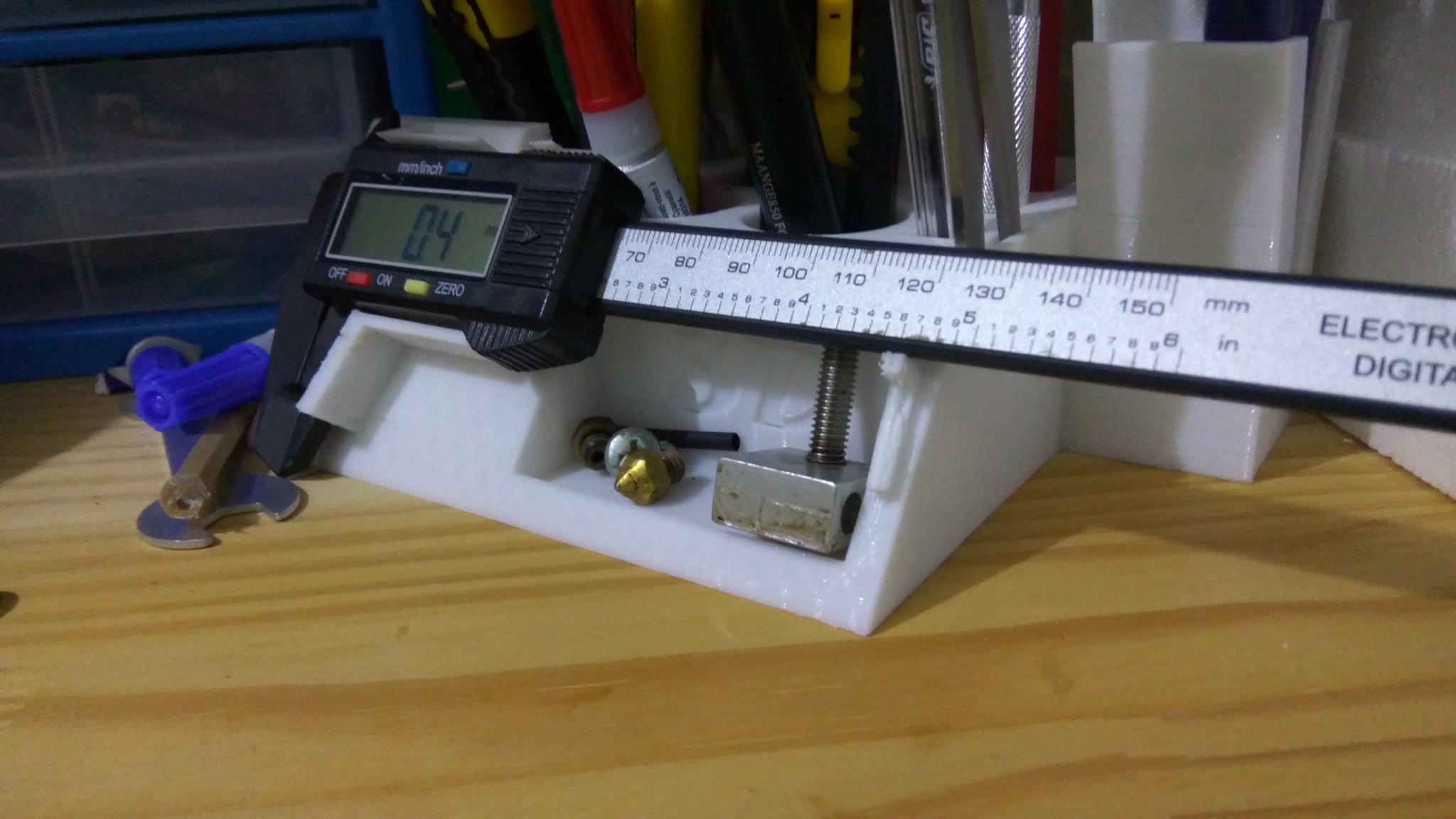

papa50 Posté(e) Mars 18, 2018 Auteur Posté(e) Mars 18, 2018 (modifié) Il y a 5 heures, Maeke a dit : Je dirais les fils qui ont surchauffés dans la chaine, regardes ce qu'il en reste! De mon côté on dirait que ça va être juste question filament! Mais j'ai commandé un nouveau rouleau. Tu vas voir elle est trop bien, et vraiment pratique, Il manque juste un emplacement pour la spatule, et il faudra que tu lui colle un petit ergot à 90 °pour que le pied à coulisse tienne bien !! Modifié (le) Mars 18, 2018 par papa50

Maeke Posté(e) Mars 18, 2018 Posté(e) Mars 18, 2018 (modifié) Il y a 2 heures, papa50 a dit : Tu vas voir elle est trop bien, et vraiment pratique, Il manque juste un emplacement pour la spatule, et il faudra que tu lui colle un petit ergot à 90 °pour que le pied à coulisse tienne bien !! Le mien est plus court, il tient bien. Le crane n'est pas perdu, tu peux le convertir en pot à crayons. Modifié (le) Mars 18, 2018 par Maeke
veeger Posté(e) Mars 18, 2018 Posté(e) Mars 18, 2018 bonjour les artistes la nuit na pas porté conseil. le tendeur c etait une tentative desesperée de sauver une situation fortement compromise. quoi qu il en soit c est encore un defaut previsible car le phenomene est parfaitement connu et maitrisable. allez c est reparti pour le bricolage
