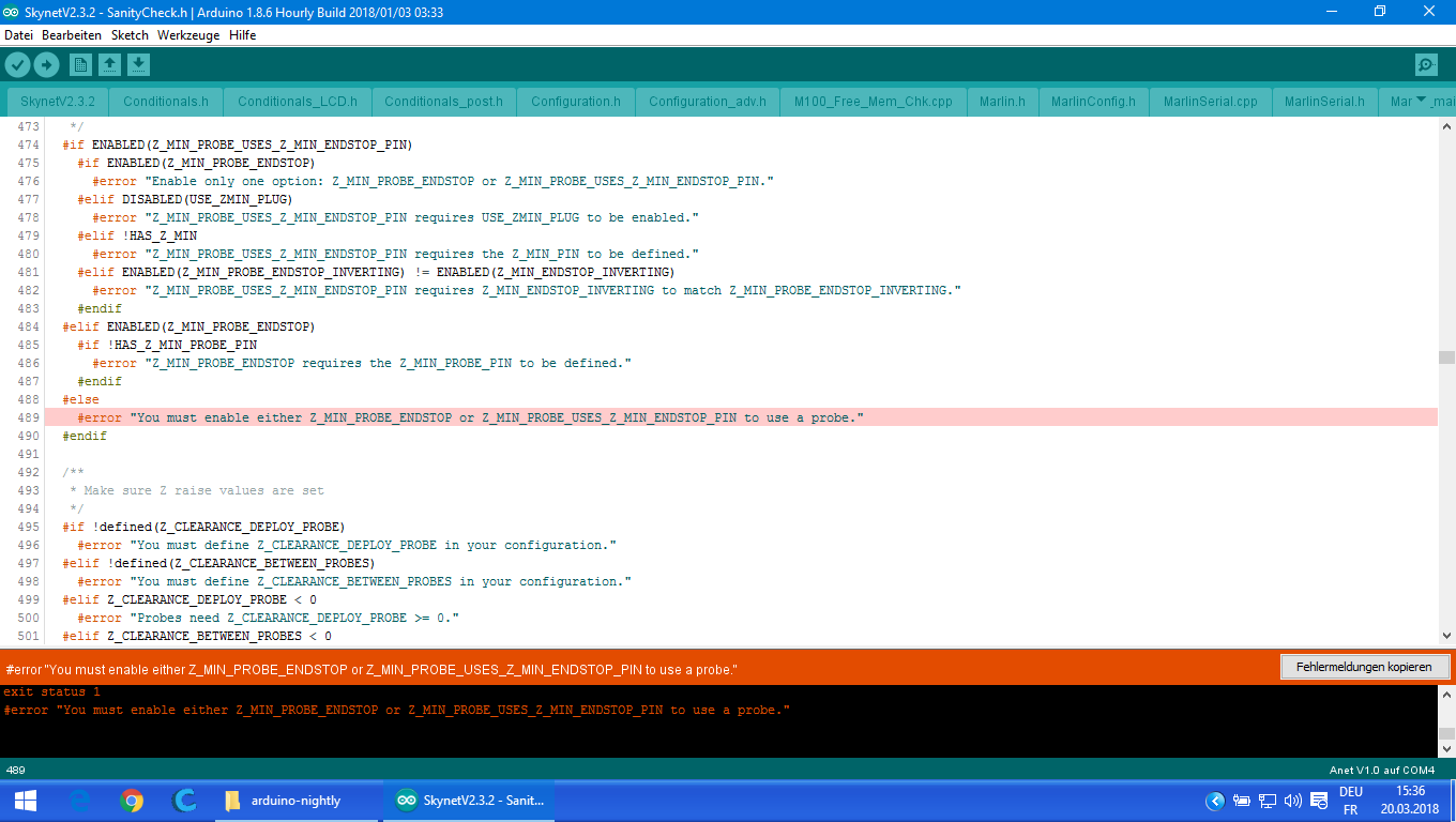

dedefr Posté(e) Mars 20, 2018 Posté(e) Mars 20, 2018 alors, j'ai tenté de configurer le bltouch, j'ai fait toutes les modifs indiqué dans le tuto. . . je compile, et hop, un messahe d'erreur : voilou. . . .
Maeke Posté(e) Mars 20, 2018 Posté(e) Mars 20, 2018 (modifié) Laisses tomber le flasheur de skynet, fais une installation propre et complète de Arduino et utilises Marlin 1.1.8. Skynet est complètement périmé aujourd'hui. Modifié (le) Mars 20, 2018 par Maeke
papa50 Posté(e) Mars 20, 2018 Auteur Posté(e) Mars 20, 2018 à l’instant, Maeke a dit : Laisses tomber le flasheur de skynet, fais une installation propre et complète de Arduino et utilises Marlin 1.1.8. Skynet est complètement périmé aujourd'hui. c'est ce que j'allais poser comme question pourquoi skynet ! alors que dans le tuto il est indiqué comme obsolète !!!!
dedefr Posté(e) Mars 20, 2018 Posté(e) Mars 20, 2018 je ne peux pas utiliser autre chose, dans cette version il y a ce qu'il faut pour mon afficheur !
papa50 Posté(e) Mars 20, 2018 Auteur Posté(e) Mars 20, 2018 il y a 1 minute, dedefr a dit : je ne peux pas utiliser autre chose, dans cette version il y a ce qu'il faut pour mon afficheur ! pourquoi tu as un afficheur spécial ?
Maeke Posté(e) Mars 20, 2018 Posté(e) Mars 20, 2018 (modifié) désolé de te contredite, j'ai aussi le lcd de la a6 et j'utilises Marlin 1.1.8 avec un logiciel arduino installé séparément, ça fonctionne très bien, mais installer juste arduino ne suffit pas, il y a des fichiers à télécharger et copier et une bibliothèque à installer dans arduino. Donc installes arduino, sans l'ouvrir télécharges cette archive et copie l'ensemble décompressé dans le dossier "hardware" de arduino. Ensuite lances arduino et installes la bibliothèque U8glib anet-board-master.zip Modifié (le) Mars 20, 2018 par Maeke
dedefr Posté(e) Mars 20, 2018 Posté(e) Mars 20, 2018 ben, tent mieux si tu a réussi je n'ai pas assez de connaissance pour faire autrement, désolé ! je pense que je vais rester avec mes ressorts, ça aumoins je sait faire
Maeke Posté(e) Mars 20, 2018 Posté(e) Mars 20, 2018 (modifié) @dedefr tu as répondu pendant que j'éditais ma réponse, donc recharges la page, c'est vraiment pas dur à faire, je te jure, juste 3 opérations très faciles et tu pourras éditer le configuration.h de marlin 1.1.8. Mais si tu tiens à utiliser skynet il faut utiliser comme base l'un des configuration.h de skynet PAS celui du tuto que tu suit, ça ne marchera jamais. La structure du configuation.h change au fur et à mesure des versions, en utilisant un fichier d'un marlin récent c'est comme si tu essayait d'activer des fonctions que skynet n'a pas. Modifié (le) Mars 20, 2018 par Maeke
papa50 Posté(e) Mars 20, 2018 Auteur Posté(e) Mars 20, 2018 il y a 12 minutes, Maeke a dit : @dedefr tu as répondu pendant que j'éditais ma réponse, donc recharges la page, c'est vraiment pas dur à faire, je te jure, juste 3 opérations très faciles et tu pourras éditer le configuration.h de marlin 1.1.8. Mais si tu tiens à utiliser skynet il faut utiliser comme base l'un des configuration.h de skynet PAS celui du tuto que tu suit, ça ne marchera jamais. La structure du configuation.h change au fur et à mesure des versions, en utilisant un fichier d'un marlin récent c'est comme si tu essayait d'activer des fonctions que skynet n'a pas. pour confirmer les dires de mon fiston !!!

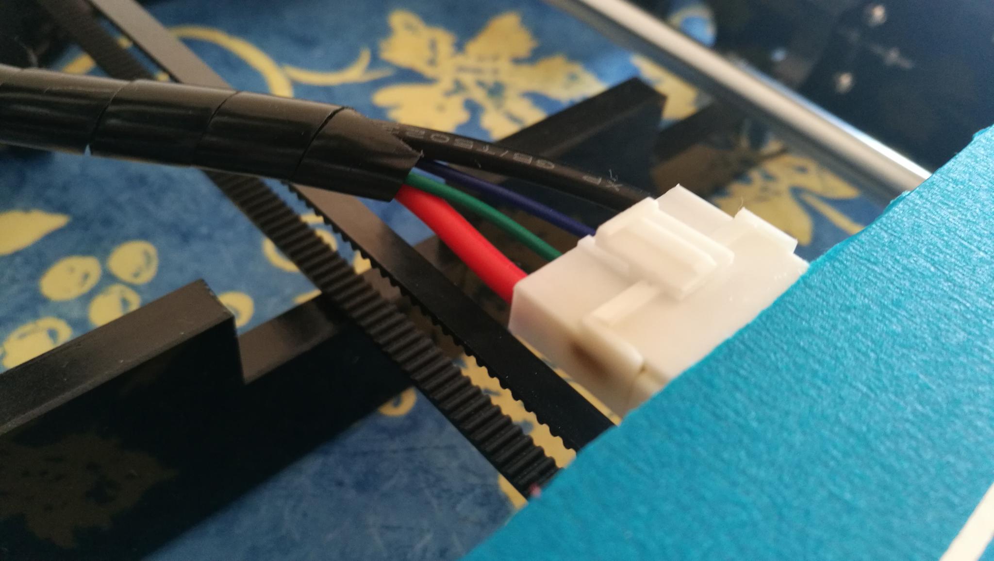

Kalemth Posté(e) Mars 20, 2018 Posté(e) Mars 20, 2018 Justement, en parlant de ce connecteur et des câbles, les 2 petits au milieu c'est du AWG 22 ? Si quelqu'un connait la réponse ? @Maeke @Janpolanton Merci les printeurs fous
pataboat Posté(e) Mars 20, 2018 Posté(e) Mars 20, 2018 il y a 8 minutes, Maeke a dit : Ah pitain, j'ai passé une semaine à le chercher. Ah, c'est pas équivalent, les fils sont plus fins. Comment vois-tu qu'ils sont plus fins ?
pataboat Posté(e) Mars 20, 2018 Posté(e) Mars 20, 2018 lors de la commande, en prenant 1pc le transport est gratuit mais 2 pcs ça passe à 2.20€ Il vaut donc mieux faire 2 ou 3 commandes si besoin !
Maeke Posté(e) Mars 20, 2018 Posté(e) Mars 20, 2018 il y a 22 minutes, papa50 a dit : ne me dit pas que tu n'as pas doublé ton bed depuis que tu la possède ? j'ai carrément plus le bed d'origine je te rappelle, c'était pas pour moi. 1
Maeke Posté(e) Mars 20, 2018 Posté(e) Mars 20, 2018 il y a 17 minutes, pataboat a dit : Comment vois-tu qu'ils sont plus fins ? en zoomant sur les photos. 1
