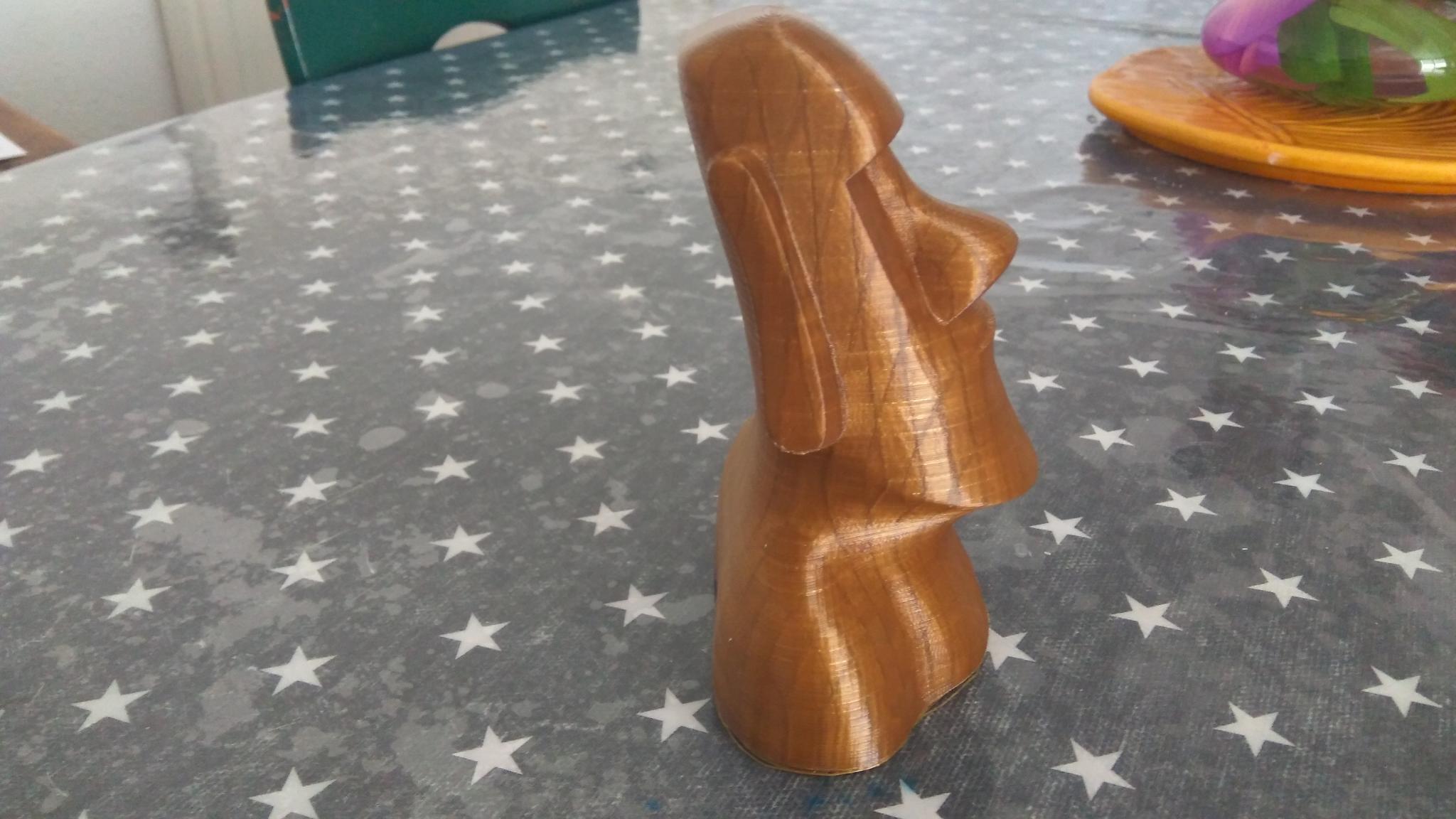

Sympa ton moai, mais on voit l'infill, pas assez de lignes de périmètre. (coques de contour dans s3d), par contre le crâne est magnifique.
Modifié (le) par Maeke
il y a 2 minutes, Maeke a dit :
En gros oui. Désinstaller, réinstaller.
Sympa ton loa, mais on voit l'infill, pas assez de lignes de périmètre. (coques de contour dans s3d)
merci mon fiston !!!!  infill ? tu trouves ça ou ?( je suppose que ce sont les renforts de remplissage que l'on voit a travers c'est cela ?)
Modifié (le) par papa50
+1 super sympa le Moaï et le crâne
C'est la couleur Or qui est peut-être aussi un peu transparente, J'ai imprimé moi aussi un objet avec un fil Or (de chez FilImprimante3D) et on voit le nid d'abeille en transparence quand on met l'objet devant une source de lumière.
Infill = remplissage donc la structure de renfort
Fais comme le dit @Maeke, augmente le nombre de couche pour les contours.

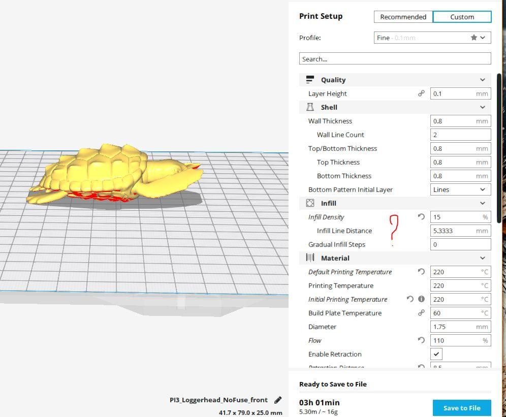

Ne touches pas à l'infill, c'est pour la solidité de la pièce.
Moi, je toucherais à :
- wall thickness (=épaisseur des parois) : 0,8mm c'est pas beaucoup. Avec une buse de 0,4mm, ça fait que 2 couches. Tu peux passer à 4 ou 5 couches donc 1,6 ou 2,0 mm
Pareil pour top / bottom thickness (= épaisseur des couches supérieures et inférieures)

@mikebzzh44 merci,  ;) je vais le faire pour la tortue !!!
