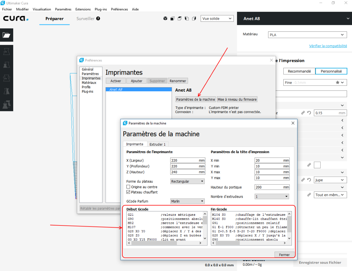

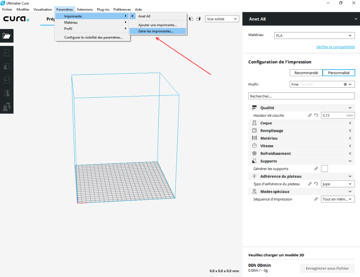

Puisque qu'on parle de Cura (321), comment modifie-t-on les Gcodes de début et fin ?
Salut Pataboat, 2 screens:
5ab38d488d226_Capturedcran2018-03-2212_00_17.thumb.png.2b2e59f2ca0a1d9242df78b11ae76eea.png
5ab38d64d9cf1_Capturedcran2018-03-2211_56_53.thumb.png.046c816c8a346f55d64dffda7cc63d1d.png
Après, copier/coller.
A+

J'ai modifié grâce à vous les Gcodes de début et de fin mais je n'ai pas vu de grand changement, mais bon ... ça fonctionne toujours !
