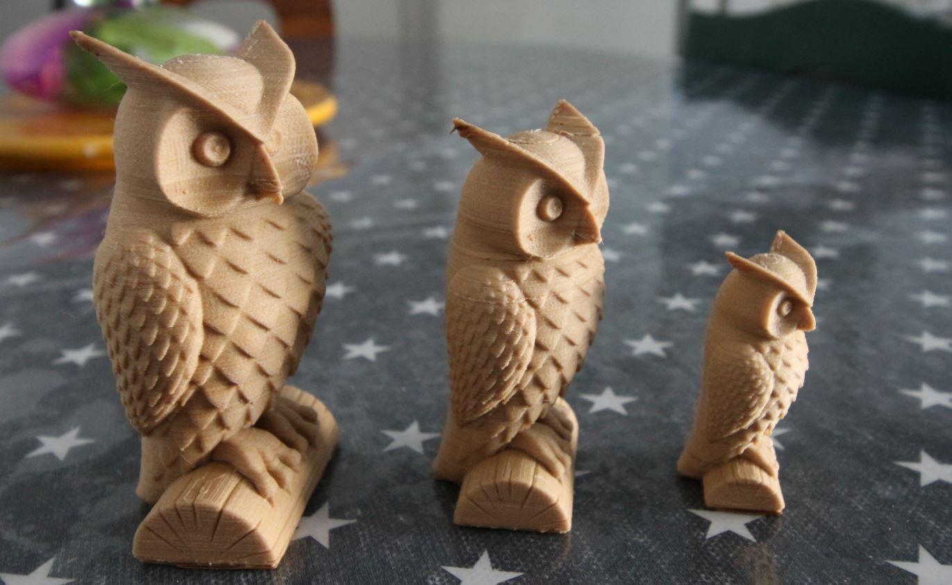

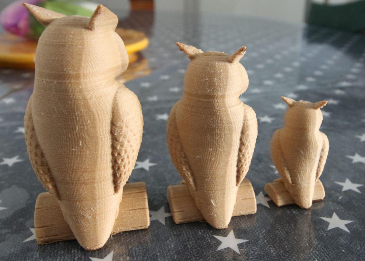

Fais attention avec les plastiques spéciaux, ils sont souvent très abrasifs, de quoi te flinguer une buse (c'est du wood non?).
il y a 19 minutes, Maeke a dit :
PLA bois ,pour moi c'est le meilleur , une texture de malade , il colle au plateau sans laque , il faut un burin pour enlever les pieces
ma petite fille va être ravie (7ans) elle va les peindre c'est sur :emoji-E412:

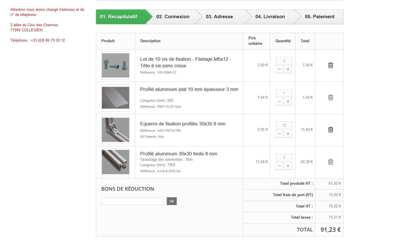

@papa50
Le jour où je me fais une copie de CR10, il me faudra :
4  >> comme ça <<  (traverses Y et montants verticaux) = € 34,17
6 >> comme ça <<  2 rails Y, traverse avant X, traverse arrière X,  Traverse du dessus, barre de l'axe Z = € 35,20
Plus diverses quincailleries de laison, roulettes, courroie etc etc
merci JCG :) franchement c'est vraiment pas bon pour moi ( au niveau des dépenses) :(

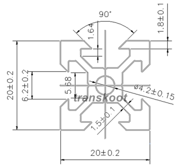

il y a 43 minutes, papa50 a dit :
.. /..  tu peux me dire concernant le profilé bosch 30*30 bien ou pas bien
Euh.... J'ai pas bien compris si tu veux te mettre à la construction d'une autre imprimante 3D, ou si tu as besoin de ça pour faire -par exemple- un caisson....
Pasque si c'est pour attaquer la construction d'une imprimante, c'est pas le bon profil :
C'est pas fait pour faire rouler des galets, juste pour emprisonner des écrous en T
Le bon, c'est çuilà  (en 2020) :
Rainures en V. En 4020, c'est le même, deux fois côte à côte
Y'a rien qui roule sur ces profilés il me semble dans les agrandissements. C'est juste le squelette de l'imprimante ces profilés.
Pour les parties en mouvement, faut prévoir autre chose je pense :)
