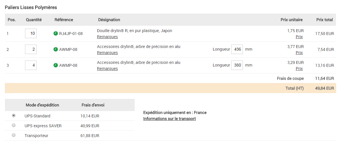

mikebzh44 Posté(e) Mars 27, 2018 Posté(e) Mars 27, 2018 Je regarde aussi du côté des IGUS mais vaut-il mieux tout changer : IGUS + rods / axes / barres (rayer les noms inutiles) ou juste prendre les IGUS dans un 1er temps et espérer que les rods / axes / barres "stock" ne sont pas trop voilés ?
Maeke Posté(e) Mars 27, 2018 Posté(e) Mars 27, 2018 (modifié) il y a 30 minutes, oli666 a dit : Bonjour à tous. Qui a déjà entendu parler de ça et/ou l'a déjà utilisé : http://s.aliexpress.com/MJVFzUVb?fromSns=Copy to Clipboard C'est un clone de l'e3d cyclops. tu ne pourras pas l'utiliser avec la carte Anet, il faut la remplacer. https://e3d-online.com/Cyclops @mikebzh44 J'ai choisi la deuxième option. Modifié (le) Mars 27, 2018 par Maeke
Jean-Claude Garnier Posté(e) Mars 27, 2018 Posté(e) Mars 27, 2018 il y a 20 minutes, mikebzh44 a dit : Je regarde aussi du côté des IGUS mais vaut-il mieux tout changer : IGUS + rods / axes / barres (rayer les noms inutiles) ou juste prendre les IGUS dans un 1er temps et espérer que les rods / axes / barres "stock" ne sont pas trop voilés ? Alors si tu achètes des Igus, fais gaffe à prendre des vrais. Les copies chinoises ont un jeu monstre alors même qu'ils sont neufs
mikebzh44 Posté(e) Mars 27, 2018 Posté(e) Mars 27, 2018 Et on les reconnais comment les VRAI igus ? Je pensais partir sur ceux-là en prenant un pack de 8+4 ou ceux-là Sinon, y a ceux-là aussi et leurs axes ne sont pas trop chers
papa50 Posté(e) Mars 27, 2018 Auteur Posté(e) Mars 27, 2018 il y a 43 minutes, mikebzh44 a dit : Et on les reconnais comment les VRAI igus ? Je pensais partir sur ceux-là en prenant un pack de 8+4 ou ceux-là Sinon, y a ceux-là aussi et leurs axes ne sont pas trop chers Regarde en première page ! Les miens sont nickels
mikebzh44 Posté(e) Mars 27, 2018 Posté(e) Mars 27, 2018 (modifié) Ca doit surement pas être des vrais non plus Bon, des vrais, y'en a là : https://www.igus.fr/product/990?C=FR&L=fr Mais 10€ de frais de port Bon, ça fait 50€ en prenant aussi les arbres : Et là, t'es normalement certain de la qualité. Et ta carte avec sonde pour couper le courant, tu l'as acheté ? Mise en service ? Car si on met des MOSFET pour le bed et la tête, ta carte ne coupe l'alimentation 12v que sur la carte mère. Est-ce suffisant ? Modifié (le) Mars 27, 2018 par mikebzh44
Maeke Posté(e) Mars 27, 2018 Posté(e) Mars 27, 2018 @mikebzh44 Déjà, si tu en vois des blancs, tu peux presque être sûr que c'est pas des vrais à mon avis. Les vrais igus sont gris. Et ce gris n'est pas uniforme. En fait il s'agit d'un plastique ou polymère très particulier.
mikebzh44 Posté(e) Mars 27, 2018 Posté(e) Mars 27, 2018 Ca doit pas déranger nos amis chinois de mettre une photo d'un vrai IGUS et d'expédier un autre truc. Ni même de copier la couleur, l'inscription "by IGUS (r)" et autre Donc à part acheter sur le site du constructeur, je dirais qu'on est jamais certain d'avoir de vrais IGUS, non ? 1
Maeke Posté(e) Mars 27, 2018 Posté(e) Mars 27, 2018 Si, au touché, mais ce n'est pas facile à dire, et indiscernable sur les photos. Par contre tu peux copier la couleur, mais pas les zones plus sombres, pas parfaitement en tout cas.

Jean-Claude Garnier Posté(e) Mars 27, 2018 Posté(e) Mars 27, 2018 Une chose est sûre : n'achetez pas ceux-là >>>> Diamètre inter 8.16mm !!!! Ça rentre "avec les bottes" comme on dit en mécanique. A minima, faudrait au moins que dessus y ait écrit Igus.... J'ai gueulé auprès du vendeur qui me répond que c'est normal Moi j'ai fait un truc un peu zarb.... J'ai acheté des douilles auto-lub >>> que j'ai mises dans des fourreaux imprimés C'est au poil J'ai expliqué ça ici >>>
mikebzh44 Posté(e) Mars 27, 2018 Posté(e) Mars 27, 2018 Sympa ton montage mais faut un minimum d'équipement et j'ai pas de tour
Maeke Posté(e) Mars 27, 2018 Posté(e) Mars 27, 2018 (modifié) il y a 30 minutes, Jean-Claude Garnier a dit : Une chose est sûre : n'achetez pas ceux-là >>>> Diamètre inter 8.16mm !!!! Ça rentre "avec les bottes" comme on dit en mécanique. A minima, faudrait au moins que dessus y ait écrit Igus.... J'ai gueulé auprès du vendeur qui me répond que c'est normal Moi j'ai fait un truc un peu zarb.... J'ai acheté des douilles auto-lub >>> que j'ai mises dans des fourreaux imprimés C'est au poil J'ai expliqué ça ici >>> Oui, je souhaiterais que celui qui me traitait de bourrin l'autre jour pour le rodage te lise, il réalisera peut-être que les igus qu'il a utilisé lui sont des faux, qui sait? Les igus sont conçus pour être un peu compressés dans leur support. S'ils glissent facilement en étant flambants neuf et dans leur support c'est qu'ils n'ont pas assez de compression ou qu'ils sont faux. Par contre tu peux nous mettre un lien cliquable pour la vidéo? Modifié (le) Mars 27, 2018 par Maeke
