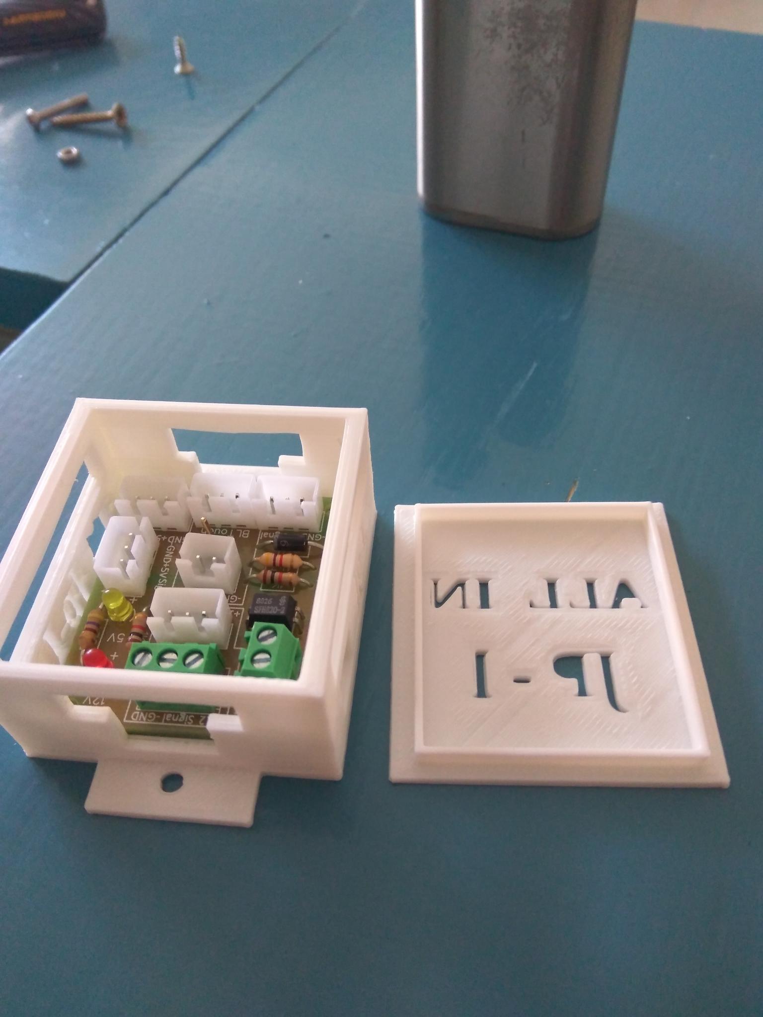

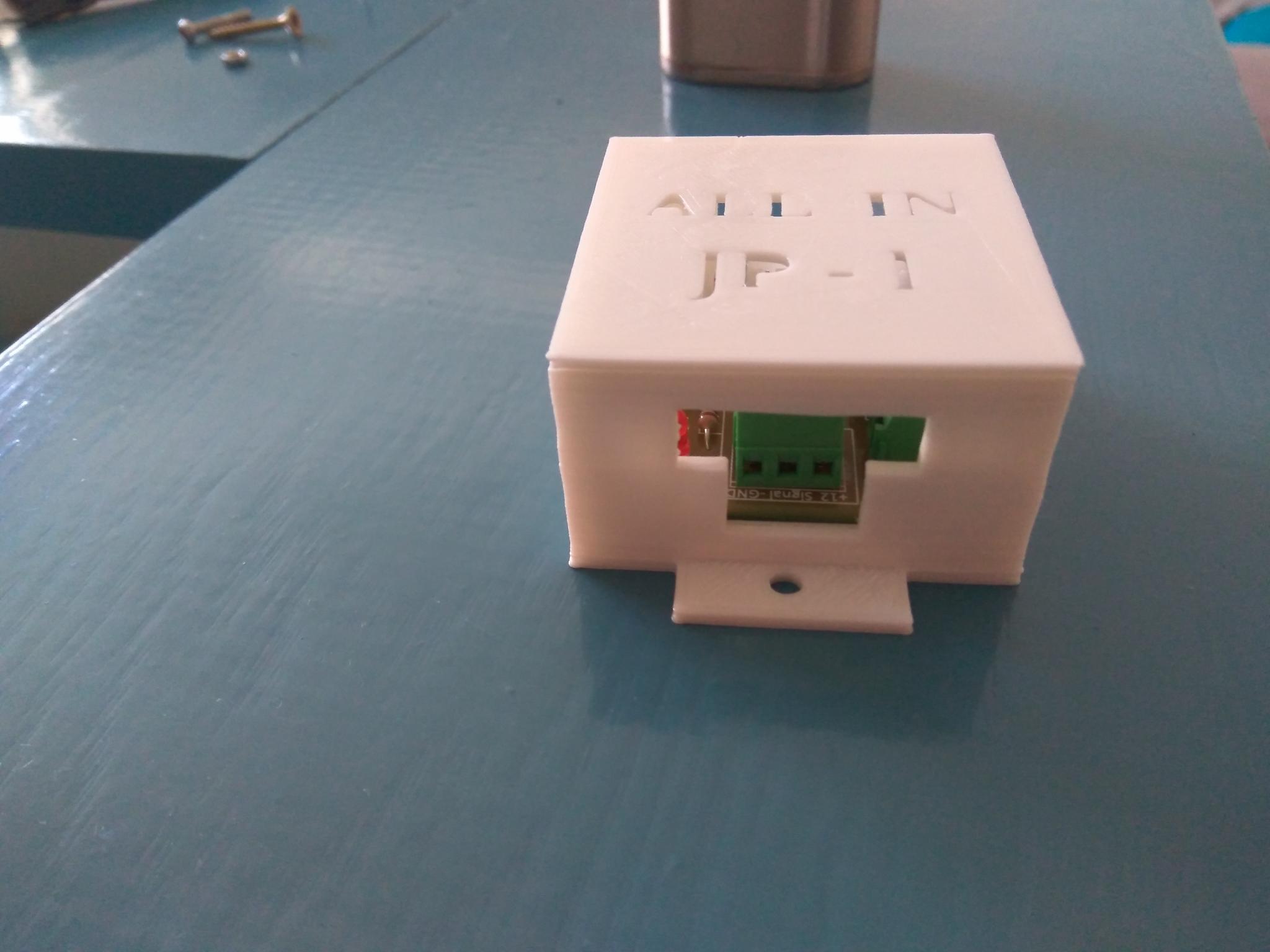

papa50 Posté(e) Mai 26, 2018 Auteur Posté(e) Mai 26, 2018 Voilà c'est fini ! Le bijou de @Janpolanton est protégé !

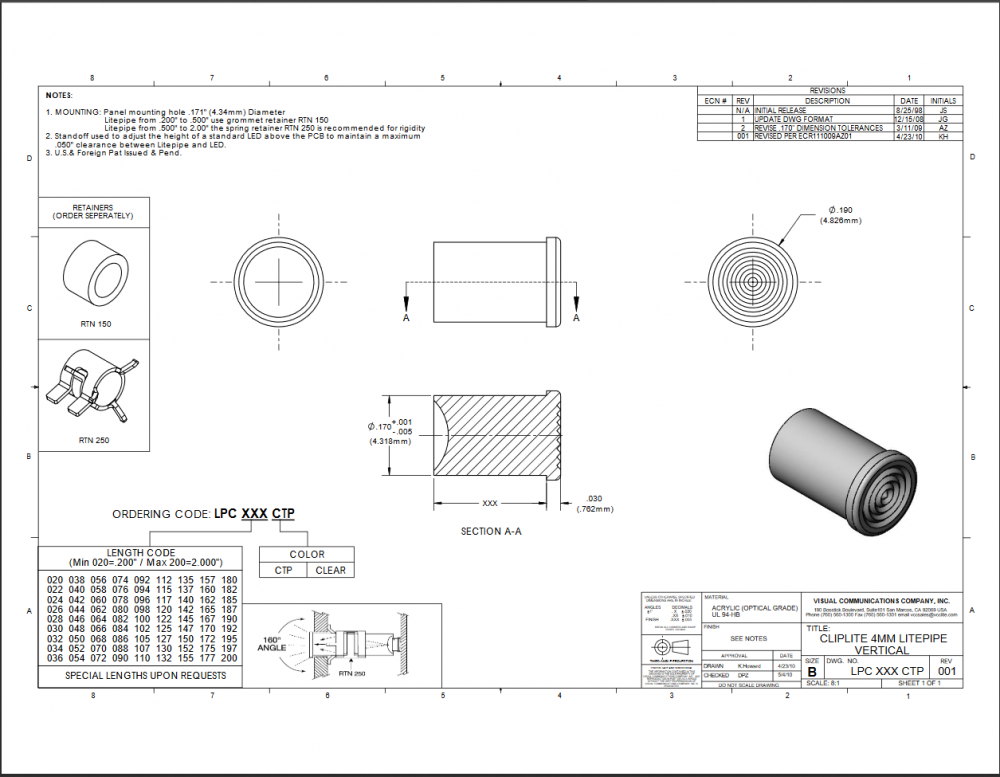

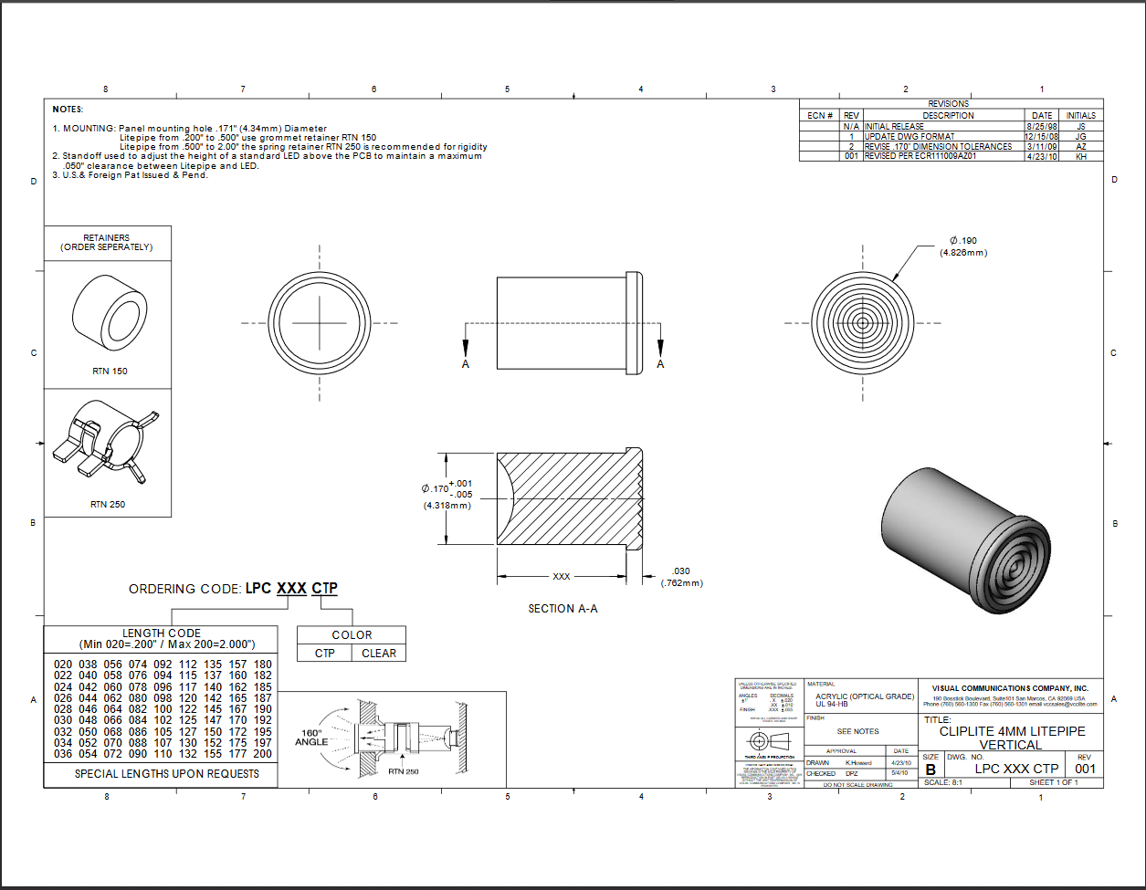

Janpolanton Posté(e) Mai 26, 2018 Posté(e) Mai 26, 2018 Bien! Il faudrait ajouter du guide optique de lumière sur le couvercle pour diffuser l'éclairage des LEDs et ce serait "Top"
papa50 Posté(e) Mai 26, 2018 Auteur Posté(e) Mai 26, 2018 il y a 3 minutes, Janpolanton a dit : Bien! Il faudrait ajouter du guide optique de lumière sur le couvercle pour diffuser l'éclairage des LEDs et ce serait "Top" Il faut que je fasse quoi ? J'upload les liens ceux qui sont intéressés, Il me faut juste un email, Le couvercle ferme tout seul c'est nickel
Janpolanton Posté(e) Mai 26, 2018 Posté(e) Mai 26, 2018 il y a 6 minutes, papa50 a dit : Il faut que je fasse quoi ? En récupérer sur des épaves de matériel hi-fi ou vidéo par exemple comme'souvent dans les vieux magnétoscopes. Difficile de s"en procurer sans en acheter 100 ou 1000 d'un coup. C'est généralement réservé aux pros. Dommage d'ailleurs!

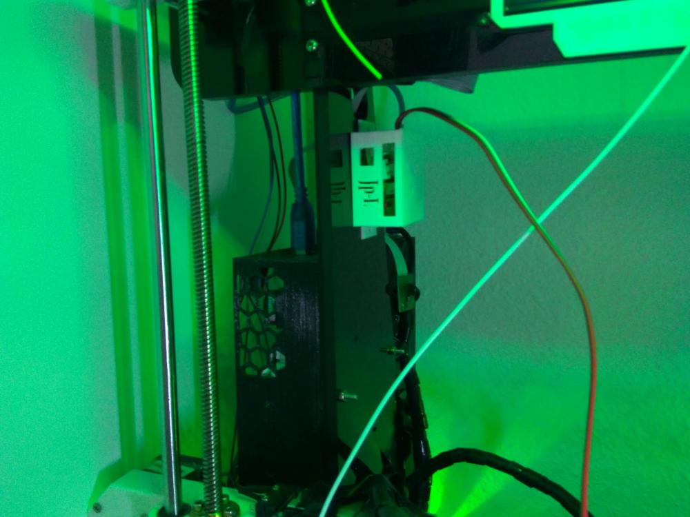

papa50 Posté(e) Mai 26, 2018 Auteur Posté(e) Mai 26, 2018 il y a 20 minutes, Janpolanton a dit : En récupérer sur des épaves de matériel hi-fi ou vidéo par exemple comme'souvent dans les vieux magnétoscopes. Difficile de s"en procurer sans en acheter 100 ou 1000 d'un coup. C'est généralement réservé aux pros. Dommage d'ailleurs! bon peut être qu’avec les ouvertures que j'ai fait on devrait voir le scintillement rouge et vert des leds ?
