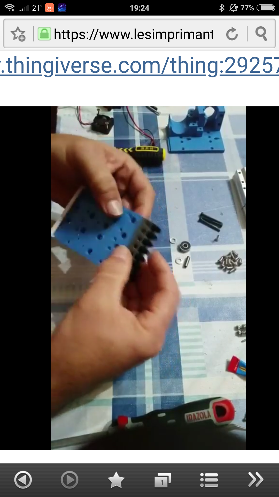

papa50 Posté(e) Mai 25, 2018 Auteur Partager Posté(e) Mai 25, 2018 Il y a 9 heures, Maeke a dit : Pour ceux qui voudraient donner à leur A8 un look and feel the prusa i3 mk2s https://www.thingiverse.com/thing:2925743 Par contre la musique m'a semblé à peine supportable. Je viens juste de regarder le début trop bien le coup des dominos, Pouvoir brancher, et changer facilement Ventilo, cartouches, et thermistance, trop bien, et énorme Lien vers le commentaire Partager sur d’autres sites More sharing options...
papa50 Posté(e) Mai 25, 2018 Auteur Partager Posté(e) Mai 25, 2018 il y a 8 minutes, mikebzh44 a dit : Mais non, t'as tout ton temps pour faire ça. Mais moi aussi, je flippais avant d'attaquer le chantier et en fait c'est plus simple qu'il n'y paraît Merci, je vais le faire, mais j'ai besoin d'être prêt dans ma tête Lien vers le commentaire Partager sur d’autres sites More sharing options...
Maeke Posté(e) Mai 25, 2018 Partager Posté(e) Mai 25, 2018 il y a une heure, papa50 a dit : Je viens juste de regarder le début trop bien le coup des dominos, Pouvoir brancher, et changer facilement Ventilo, cartouches, et thermistance, trop bien, et énorme Justement les dominos, je me demande ce que @Janpolanton en pense. Lien vers le commentaire Partager sur d’autres sites More sharing options...

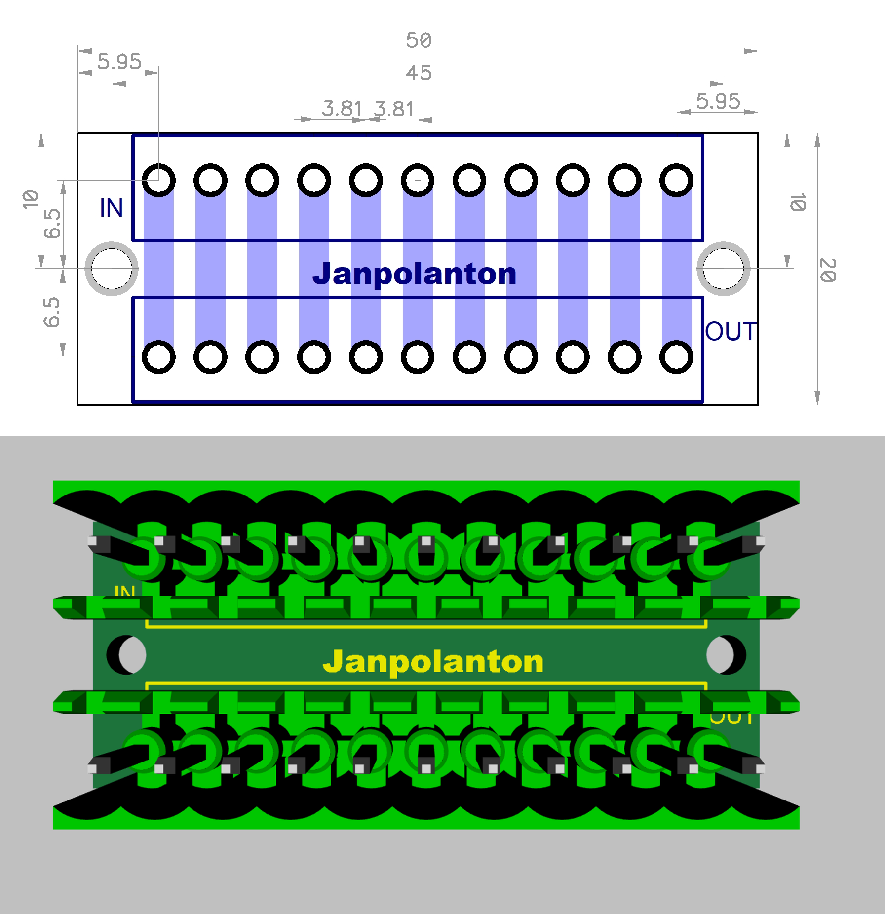

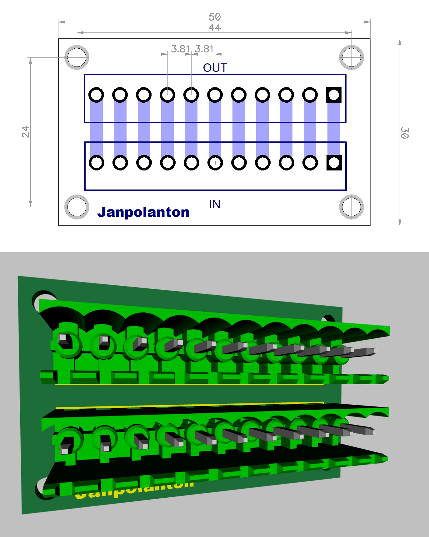

Janpolanton Posté(e) Mai 25, 2018 Partager Posté(e) Mai 25, 2018 Bonsoir, Je pense que c'est très astucieux mais largement améliorable et ça m'a donné une idée... Utiliser 2 borniers à vis 'pluggables" sur un petit morceau de PCB (un bornier pour les equipements et un autre pour les liaisons vers la CM). J'ai dessiné un PCB vite fait, ça ressemblerait à ça 1 Lien vers le commentaire Partager sur d’autres sites More sharing options...
papa50 Posté(e) Mai 25, 2018 Auteur Partager Posté(e) Mai 25, 2018 Ça serait vraiment le top 4 emplacemnts pour les ventilateurs 3 pour le moteur 2 cartouche 2 thermistance 11 au total minimum, ce serait génial, tout à portée de main, et super facile à changer, le rêve quoi !!! Lien vers le commentaire Partager sur d’autres sites More sharing options...

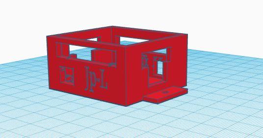

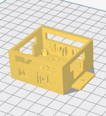

papa50 Posté(e) Mai 25, 2018 Auteur Partager Posté(e) Mai 25, 2018 (modifié) voila la v4 Jp-l en cour d'impression Modifié (le) Mai 25, 2018 par papa50 Lien vers le commentaire Partager sur d’autres sites More sharing options...
Janpolanton Posté(e) Mai 25, 2018 Partager Posté(e) Mai 25, 2018 11 broches, c'est fait! PCB avec cotes et vue 3D Lien vers le commentaire Partager sur d’autres sites More sharing options...
papa50 Posté(e) Mai 25, 2018 Auteur Partager Posté(e) Mai 25, 2018 il y a 2 minutes, Janpolanton a dit : 11 broches, c'est fait! PCB avec cotes et vue 3D bravo !!! maintenant comment la fixer sur les blocs alu ? Lien vers le commentaire Partager sur d’autres sites More sharing options...
Janpolanton Posté(e) Mai 25, 2018 Partager Posté(e) Mai 25, 2018 Monter le PCB avec des entretoises par exemple avec un support intermédiaire. A voir. De toutes façons je peux adapter les cotations des trous de fixation mais il sera difficile de passer sous 50mm (soit 44mm d’entraxe) à cause de la longueur des connecteurs. Lien vers le commentaire Partager sur d’autres sites More sharing options...
papa50 Posté(e) Mai 25, 2018 Auteur Partager Posté(e) Mai 25, 2018 (modifié) 50mm ça le fait, c'est nickel !! Peux tu mettre les( In) de l'autre côté, (derrière) juste avoir en façade celle à branchées ? Modifié (le) Mai 25, 2018 par papa50 Lien vers le commentaire Partager sur d’autres sites More sharing options...
mikebzh44 Posté(e) Mai 25, 2018 Partager Posté(e) Mai 25, 2018 Top cette nouvelle platine Plug and play !!Vivement le lancement de la commande des PCB !!Envoyé de mon Redmi Note 4 en utilisant Tapatalk Lien vers le commentaire Partager sur d’autres sites More sharing options...
Janpolanton Posté(e) Mai 25, 2018 Partager Posté(e) Mai 25, 2018 il y a 11 minutes, papa50 a dit : 50mm ça le fait, c'est nickel !! Peux tu mettre les( In) de l'autre côté, (derrière) juste avoir en façade celle à branchées ? Je n'ai pas bien saisi ta demande, la plaque n'a pas de sens, elle peut tourner à 180° Lien vers le commentaire Partager sur d’autres sites More sharing options...
papa50 Posté(e) Mai 25, 2018 Auteur Partager Posté(e) Mai 25, 2018 je sais et je comprend , c'est pas évident a expliquer , en gros que les connecteurs IN soit derrière elle serait moins haute !! Lien vers le commentaire Partager sur d’autres sites More sharing options...
Janpolanton Posté(e) Mai 25, 2018 Partager Posté(e) Mai 25, 2018 Tu veux un connecteur recto et un connecteur verso? C'est ça? Lien vers le commentaire Partager sur d’autres sites More sharing options...

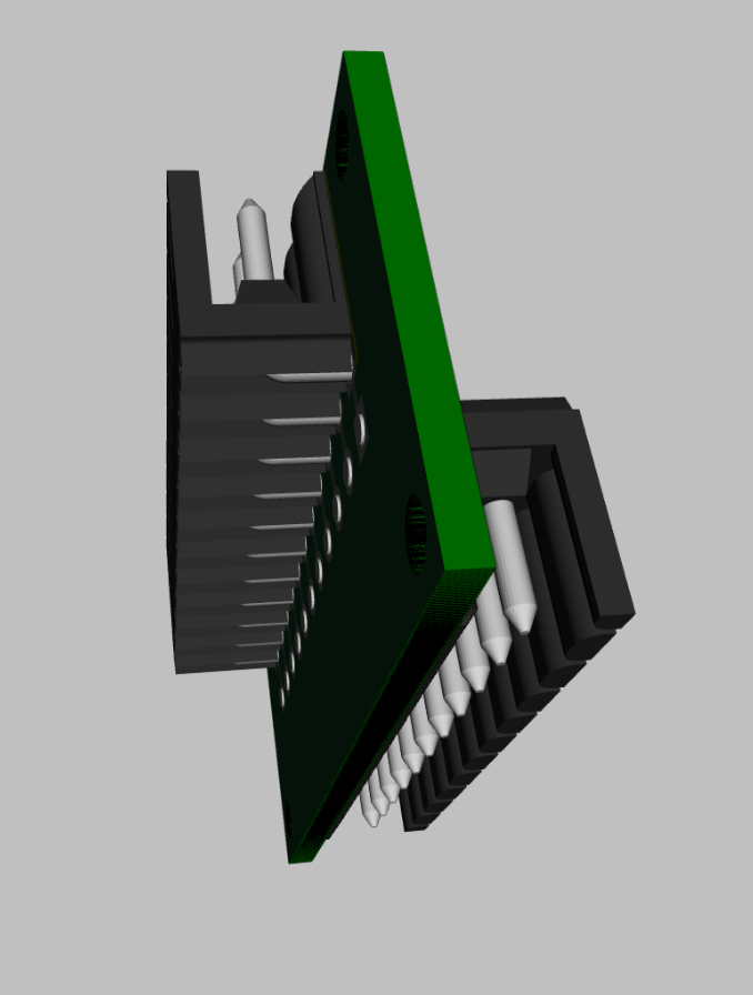

Maeke Posté(e) Mai 25, 2018 Partager Posté(e) Mai 25, 2018 il y a 12 minutes, papa50 a dit : je sais et je comprend , c'est pas évident a expliquer , en gros que les connecteurs IN soit derrière elle serait moins haute !! ça ne va pas être si facile, ces connecteurs sont soudés à travers la carte, il est donc obligé de garder un certain espace entre les deux rangées de soudure, même s'il peut gagner un peu, ça ne sera pas énorme comme différence. 1 Lien vers le commentaire Partager sur d’autres sites More sharing options...
Janpolanton Posté(e) Mai 25, 2018 Partager Posté(e) Mai 25, 2018 Recto verso, on ne gagne pas grand chose, @Maeke a raison, pour être en vis à vis, il faut passer en composants montés en surface et ce n'est pas simple à souder pour un néophyte débutant. Sinon au mieux, on a une platine de 50x25 en recto verso avec des connecteurs à 90° 1 Lien vers le commentaire Partager sur d’autres sites More sharing options...

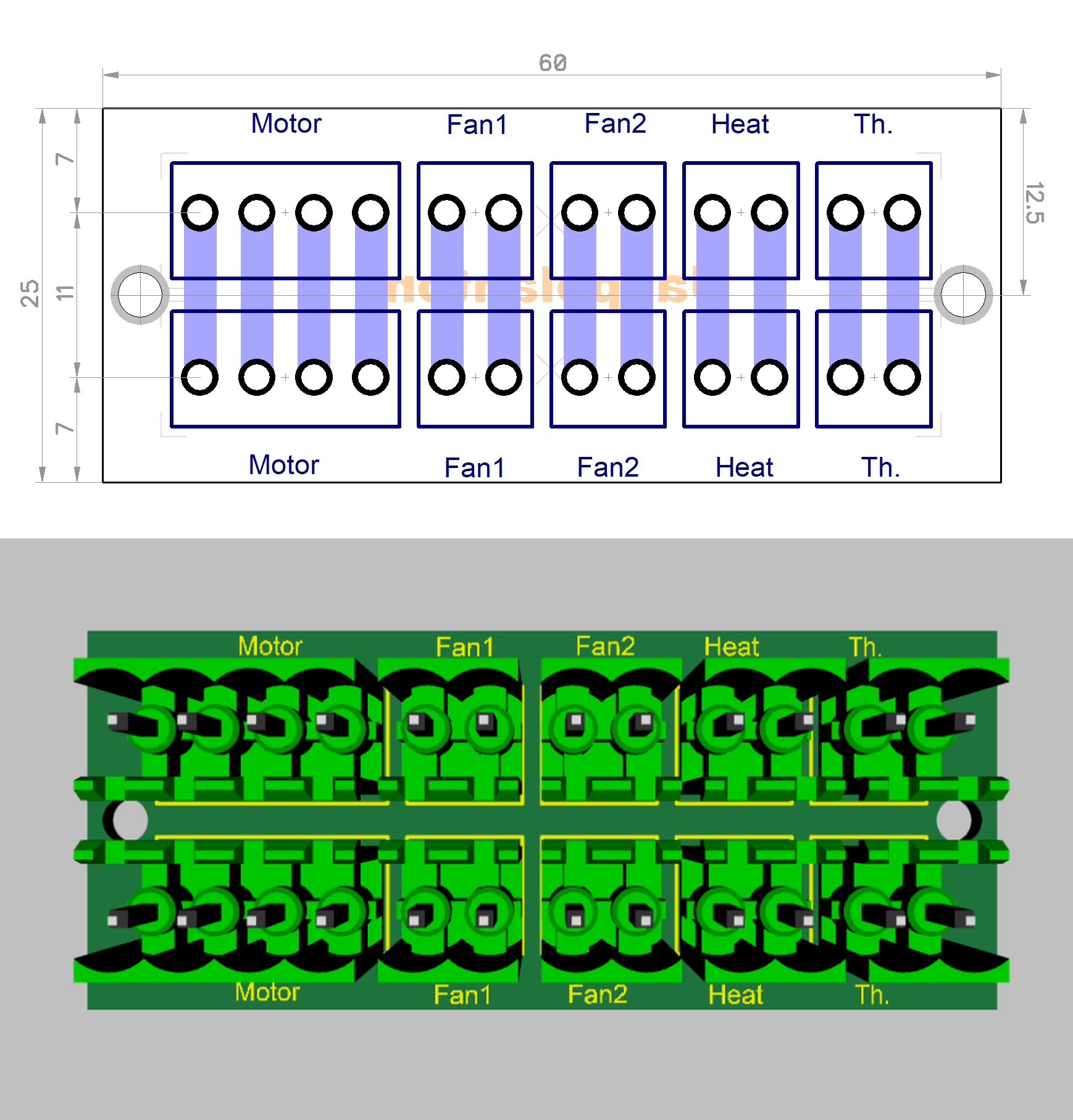

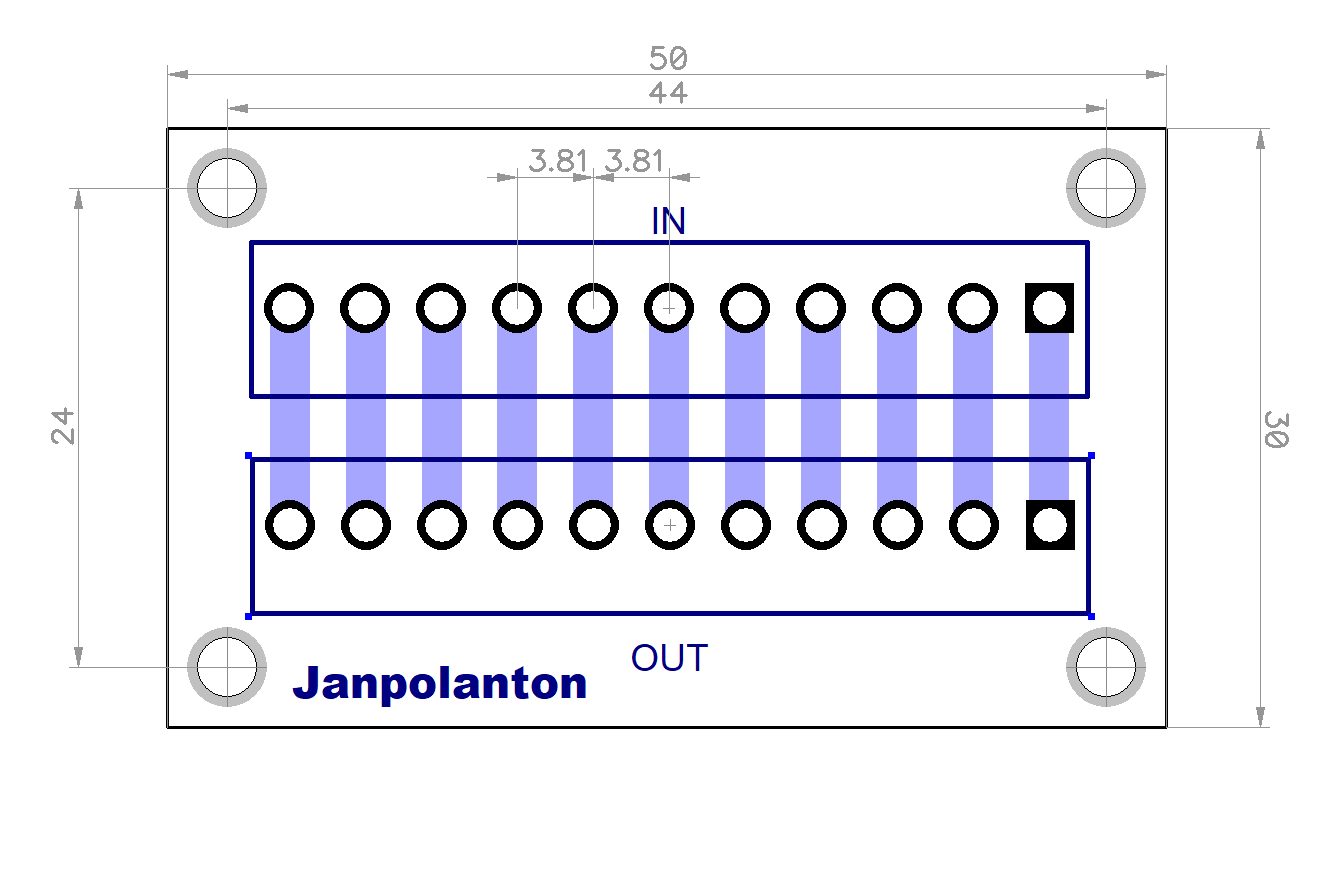

Janpolanton Posté(e) Mai 26, 2018 Partager Posté(e) Mai 26, 2018 (modifié) Bonjour à tous, Dernière implantation. Je ne pense pas qu'on puisse faire plus petit... Modifié (le) Mai 26, 2018 par Janpolanton 1 1 Lien vers le commentaire Partager sur d’autres sites More sharing options...
palouf34 Posté(e) Mai 26, 2018 Partager Posté(e) Mai 26, 2018 (modifié) il y a 31 minutes, Janpolanton a dit : Bonjour à tous, Dernière implantation. Je ne pense pas qu'on puisse faire plus petit... à peine vue dans une vidéo et voici un pcb imaginé, plus rapide qu'une imprimante 3D en tous ça super boulot tes réalisations note @Janpolanton celle c'est est particulièrement ingénieuse et sécurisante. tu va bientôt pourvoir nous sortir une ramps et tout les plan pour un nouveau modèle d'imprimante 3D ultra compact, sécurisé au niveau puissance et électronique ultra compact .... Modifié (le) Mai 26, 2018 par palouf34 rajout d'un "user" en citation Lien vers le commentaire Partager sur d’autres sites More sharing options...

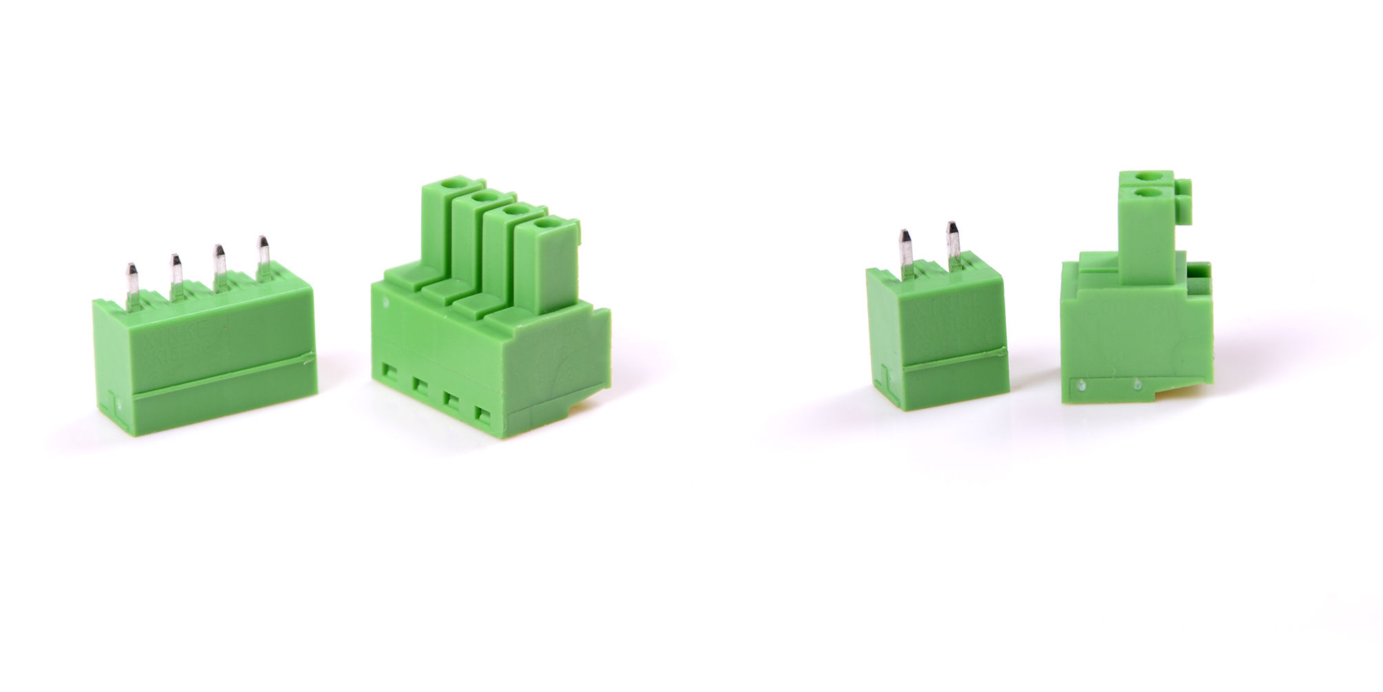

Janpolanton Posté(e) Mai 26, 2018 Partager Posté(e) Mai 26, 2018 (modifié) Il y a 10 heures, papa50 a dit : Ça serait vraiment le top 4 emplacemnts pour les ventilateurs 3 pour le moteur 2 cartouche 2 thermistance 11 au total minimum, ce serait génial, tout à portée de main, et super facile à changer, le rêve quoi !!! Je pense qu'il faut un connecteur 12 broches (moteur = 4 broches) Voici une solution multi-connecteurs côte à côte, les dimensions sont sensiblement identiques (60x25 au lieu de 50x20) et ces connecteurs sont plus facile à approvisionner chez les chinois. (Pour infos : je n'ai pas trouvé de connecteurs 11 broches sur la baie) Modifié (le) Mai 26, 2018 par Janpolanton Lien vers le commentaire Partager sur d’autres sites More sharing options...
TheSchemer Posté(e) Mai 26, 2018 Partager Posté(e) Mai 26, 2018 Ahah, bien joué les gars ! Ça fait quelques temps que je reflechissais à ça et j'avoue que les bornier j'y avais pas pensé... J'étais plus parti sur du xt60 pour la cartouche chauffante et des duponts pour les autres... Quand est-il des courants circulants dans ces cables @Janpolanton ? Quels connecteurs sont les mieux adaptés ? A+ Lien vers le commentaire Partager sur d’autres sites More sharing options...
Maeke Posté(e) Mai 26, 2018 Partager Posté(e) Mai 26, 2018 (modifié) A ça on ajoute des fils plus souples côté allant vers la carte et un strain relief, les imprimantes équipées nous diront merci. @TheSchemer sauf erreur de ma part, en dehors de la cartouche chauffante tu n'as pas énormément de courant dans ces fils, et même pour la cartouche chauffante c'est nettement inférieur au plateau, donc je pense que ces connecteurs sont suffisants. @Janpolanton va falloir que tu ajoutes ça à ta "boutique", c'est intéressant quelque soit la marque ou le modèle de l'imprimante 3d. Modifié (le) Mai 26, 2018 par Maeke 1 Lien vers le commentaire Partager sur d’autres sites More sharing options...
