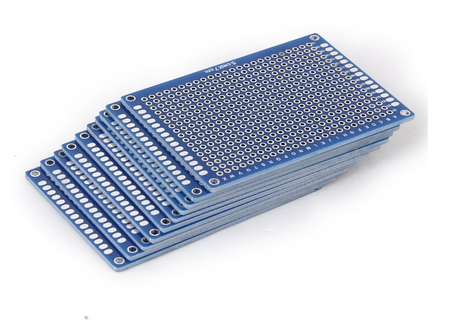

Janpolanton Posté(e) Mai 27, 2018 Posté(e) Mai 27, 2018 @mikebzh44 Pourquoi ne pas utiliser des plaque de prototypage à pastilles ou à bande? Exemple sur Amazon Ça te reviendrait moins cher que de faire graver des PCB et en plus, tu pourrais implanter les connecteurs comme tu le souhaites. 2

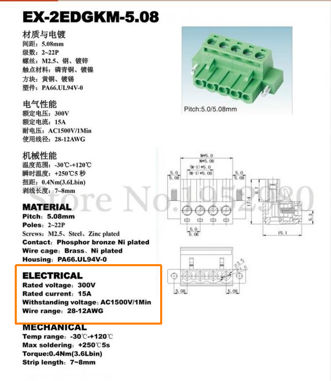

mikebzh44 Posté(e) Mai 27, 2018 Posté(e) Mai 27, 2018 Oui, j'ai ça en stock il me semble mais tu parles souvent de largeur de piste pour dissiper la chaleur. Là, avec l'ampérage pour le bed, ce genre de truc va supporter ? Et quelle section de câble utiliser pour les liaisons ?
Janpolanton Posté(e) Mai 27, 2018 Posté(e) Mai 27, 2018 Allez! C'est mon jour de bonté, je vous donne le lien Ali express où on trouve une multitude de connecteurs, des cosses, etc... La boutique Y'a plus qu'à faire son choix. 1
Janpolanton Posté(e) Mai 27, 2018 Posté(e) Mai 27, 2018 il y a 4 minutes, mikebzh44 a dit : Oui, j'ai ça en stock il me semble mais tu parles souvent de largeur de piste pour dissiper la chaleur. Là, avec l'ampérage pour le bed, ce genre de truc va supporter ? Et quelle section de câble utiliser pour les liaisons ? Tu relies les pistes avec du fil de cuivre (exemple 1.5² rigide dénudé) et avec l'épaisseur de la soudure, ça le fait tkt Et pour la section, je t'ai mis la datasheet du constructeur où tout est renseigné (encore faut-il la lire)

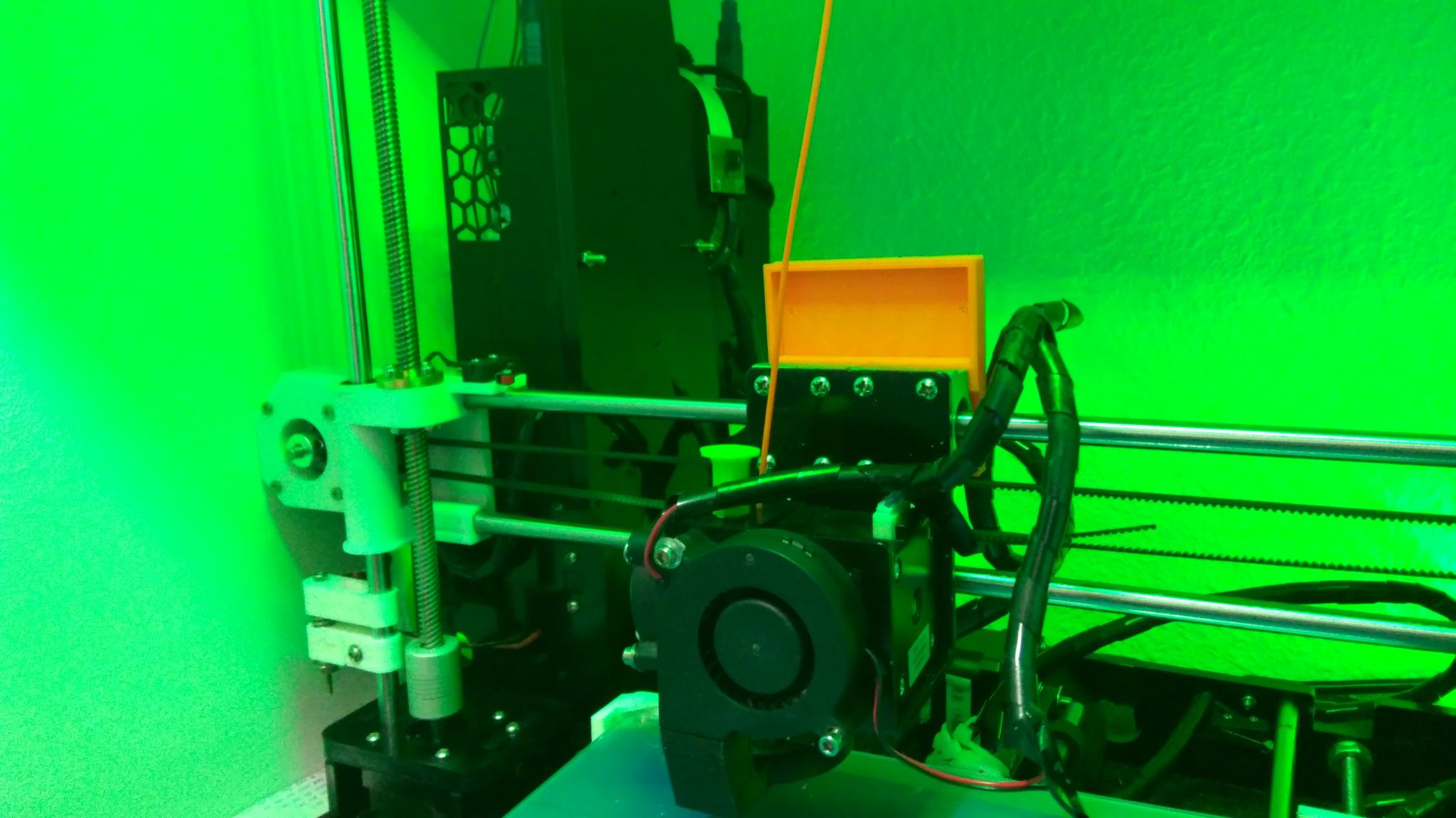

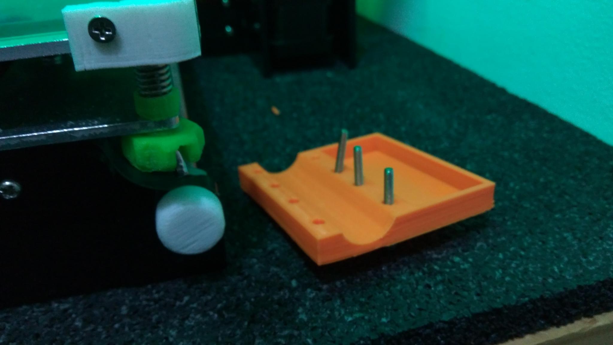

papa50 Posté(e) Mai 27, 2018 Auteur Posté(e) Mai 27, 2018 (modifié) Voilà ce que ça donne !! ET M.... Je l'ai fait en orange,!!! @mikebzh44 Direct poubelle, Modifié (le) Mai 27, 2018 par papa50 1

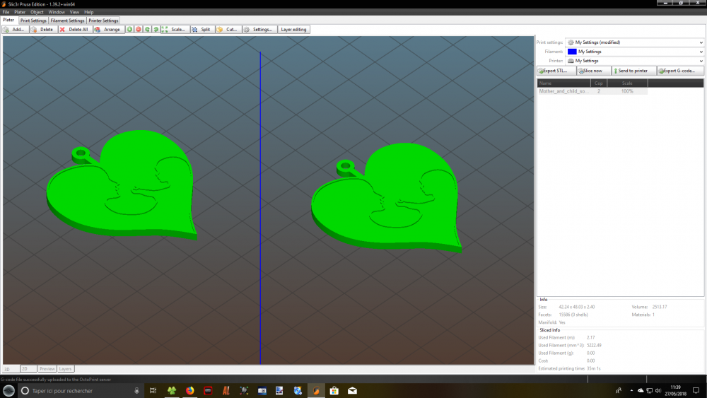

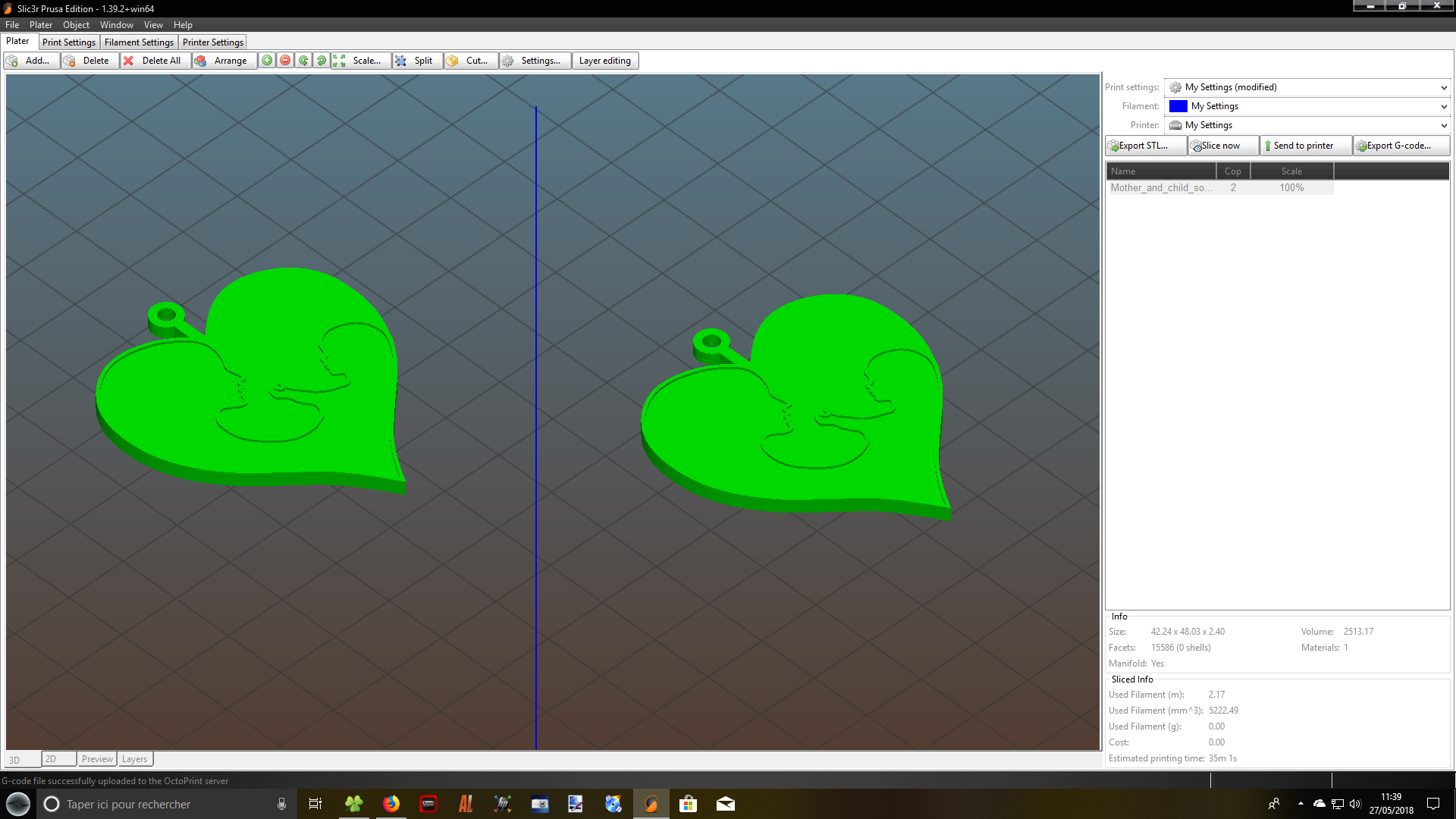

Maeke Posté(e) Mai 27, 2018 Posté(e) Mai 27, 2018 En train de préparer un cadeau de fête des mères.https://www.thingiverse.com/thing:2896236 1
papa50 Posté(e) Mai 27, 2018 Auteur Posté(e) Mai 27, 2018 il y a 2 minutes, Maeke a dit : En train de préparer un cadeau de fête des mères.https://www.thingiverse.com/thing:2896236 joli !!! espèce de veinard !!! profite..... si je pouvais

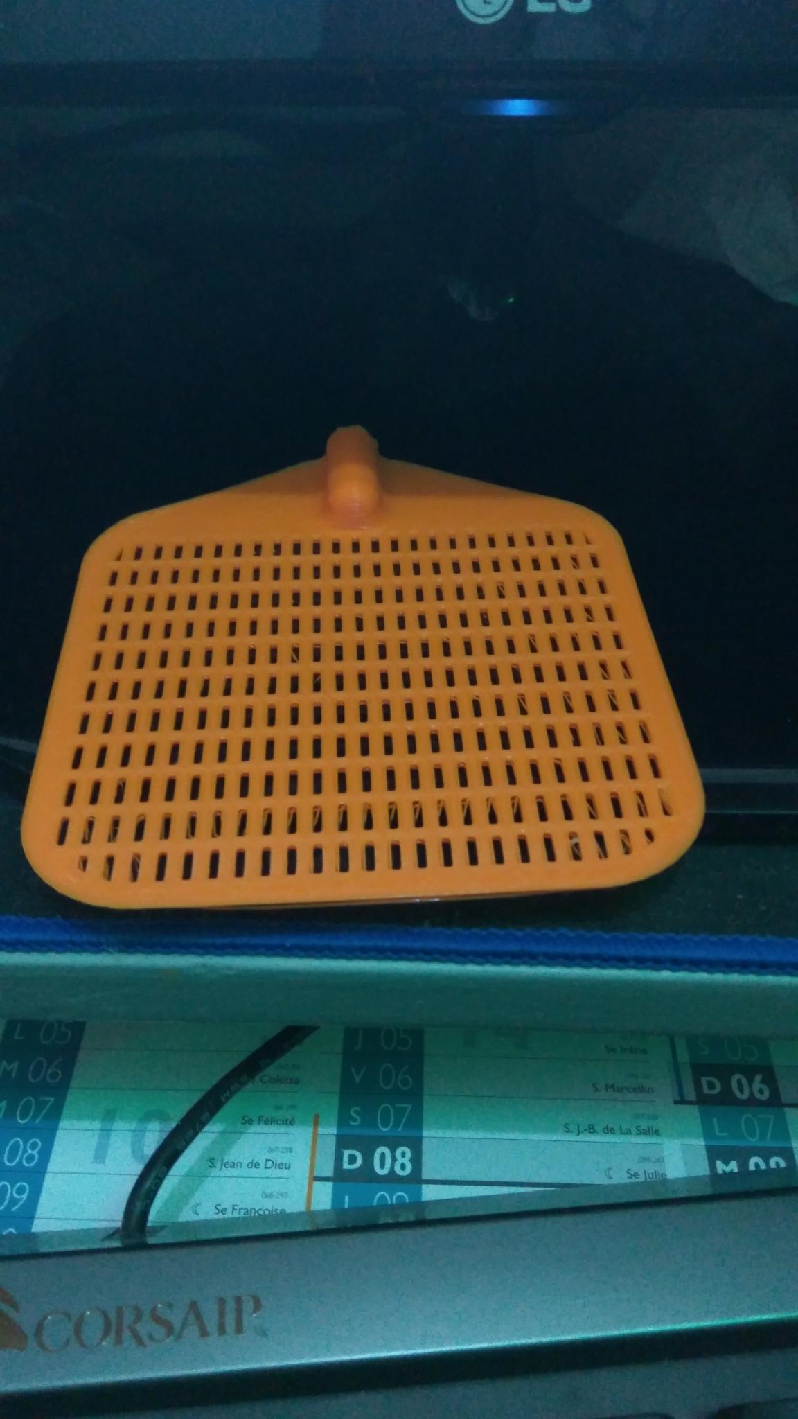

papa50 Posté(e) Mai 27, 2018 Auteur Posté(e) Mai 27, 2018 @veegerMoi je viens de faire un cadeau à ma femme !! Bon OK je sors !!!!! 2
papa50 Posté(e) Mai 27, 2018 Auteur Posté(e) Mai 27, 2018 à l’instant, Maeke a dit : fais attention, elle va l'essayer sur toi. ça ne pourra faire que du mal aux mouches
