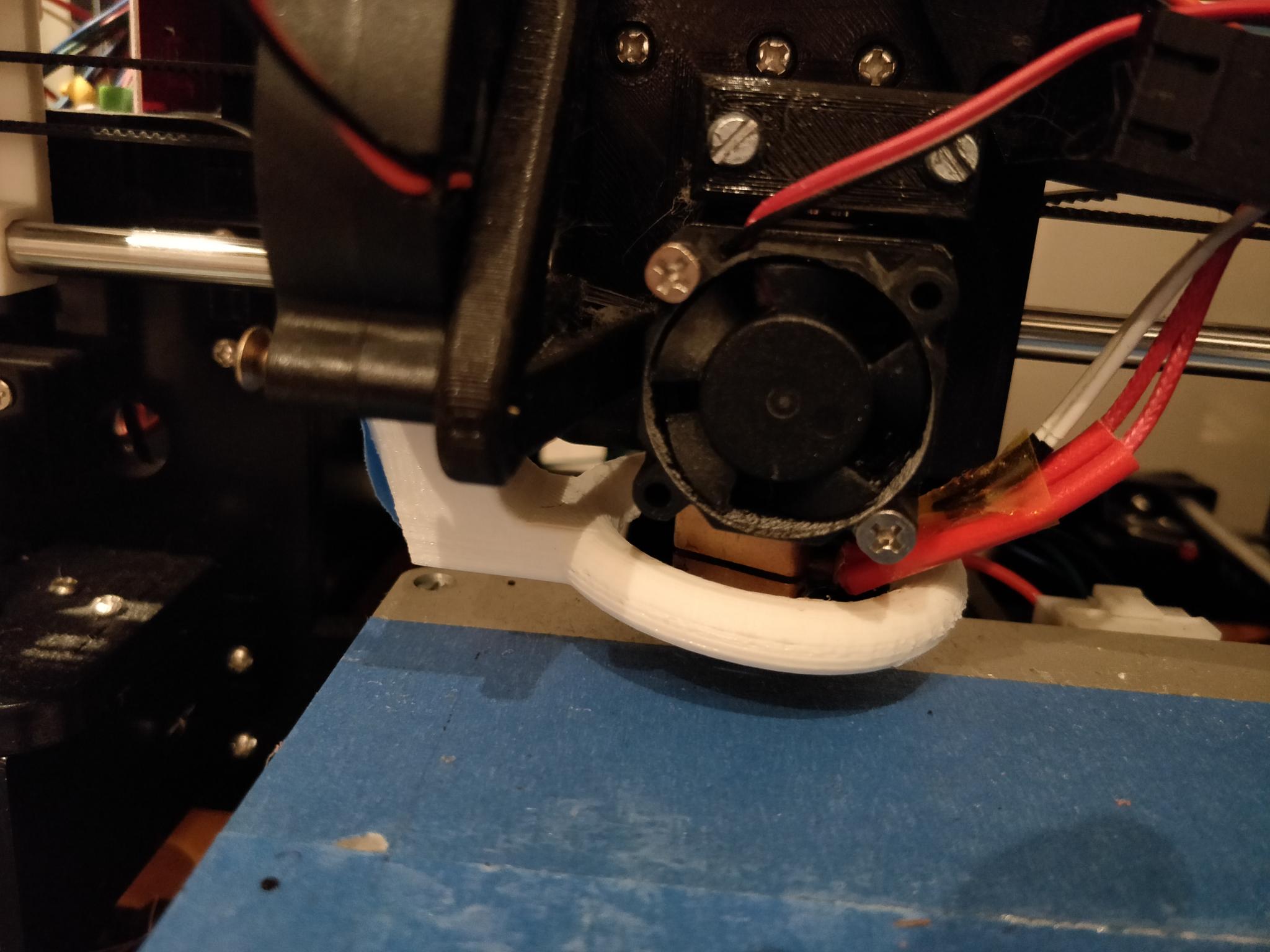

@papa50 et compagnie: encore besoin d'un peu de nettoyage mais... J'ai enfin un support  de ventilo et son bec de ventilation pour mon aero.
Modifié (le) par Maeke

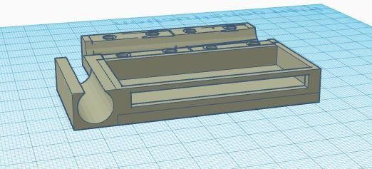

voila l’évolution : j'ai besoin de votre avis
1 )les câbles vont gêner avec le cadre anet prêt du lcd) si ils sont sur le dessus, impossible d'atteindre les 240mm
2 )à gauche impossible çà va gêner aussi avec le limiteur de fin
3 )je vous propose cette solution les câbles (enfiler par le dessous) dans cette situation ils seront alignés sur le boitier et pas de risque que ça gène afin d’obtenir les 240 mm de hauteur ( maintenant je coince pour la fixation de la gaine des câbles  ?)
papa
depuis 5h00 je bosse car je ne dort pas !!! c'est chiant😉
avez vous une idée ?

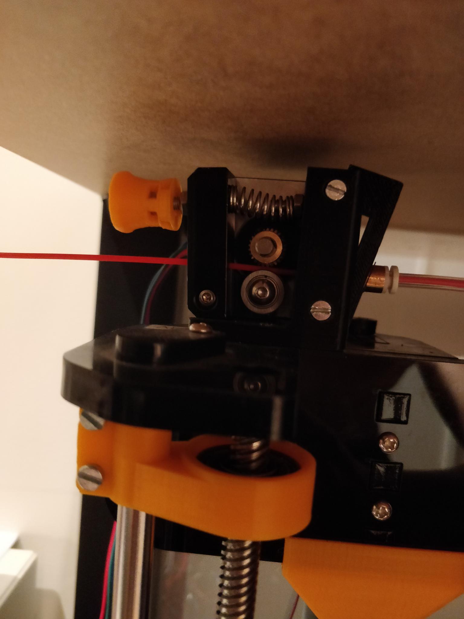

Maintenant que je suis avec mon A8 sous les yeux, je pense que ta solution est bonne est qu'il n'y aura as interférence avec la structure, même si on va imprimer jusqu'à Z 240mm.
Par contre, @Maeke, ça passerait toujours avec un cadre AM8 ? Y autant de déport entre l'axe X et les U vertical ?

ça devrait pouvoir passer, mais il faudrait que j'en imprime et installe un pour être sûr.
En fait c'est plutôt mon guide filament qui risque de gêner.

mets une photo de ton montage. Au passage je sais pas si t'as remarqué mais y'a plusieurs versions du mistral 2.1.
@mikebzh44 je sens que du plastique va fondre dans pas longtemps.

Essaies de tourner l'e3d de façon à ce que le côté le plus court du bloc (par rapport à la buse) soit orienté vers le ventilateur de gauche.
le circulaire ok, mais le mistral devrait passer dans le sens que j'ai dit.
