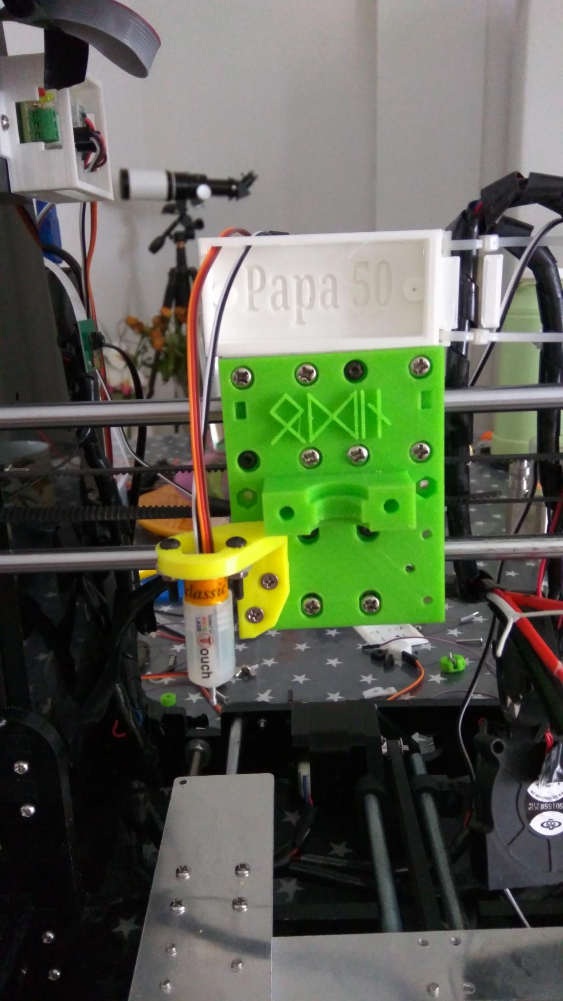

papa50 Posté(e) Juin 6, 2018 Auteur Posté(e) Juin 6, 2018 Il y a 1 heure, Janpolanton a dit : Tu n'as pas besoin du 12V Pour le capteur de limite je le branche ou sur ta carte ? Celui pour la sécurité pour le BlTouch Merci janpol
billedeclown01 Posté(e) Juin 6, 2018 Posté(e) Juin 6, 2018 il y a 22 minutes, papa50 a dit : Avec mes grosses pattes j'ai vraiment du mal avec le M3 Je viens de voir que mon moteur de bed est hyper dur à tourner J'ai fait un échange avec celui de l'extrudeur Vous avez déjà eu ça ? Salut papa 50 félicitation pour le l'instalation du Bltouch après il va falloir passer à Marlin ^^. Pour le moteur y je penses que c'est celui qui en prend le plus dans les dents d'où le fait que@mikebzh44 et moi même ayons des problèmes de bruit sur ce dernier. donc peut être que le tiens a souffert également. personnellement j'hésite à m'en acheter un de meilleur qualité.
papa50 Posté(e) Juin 6, 2018 Auteur Posté(e) Juin 6, 2018 il y a 9 minutes, Janpolanton a dit : Sur le connecteur marqué endstop. Merci !!

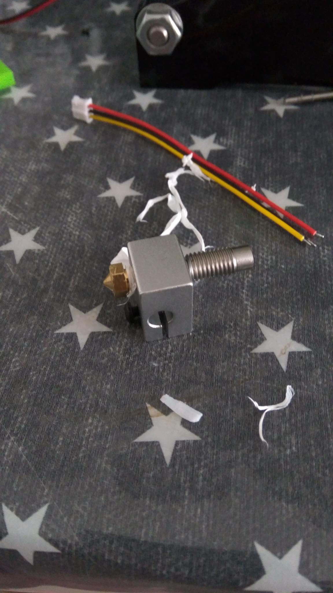

papa50 Posté(e) Juin 6, 2018 Auteur Posté(e) Juin 6, 2018 Est-ce qu'il faut mettre du teflon sur cette partie filetée @Maeke fiston?
papa50 Posté(e) Juin 6, 2018 Auteur Posté(e) Juin 6, 2018 il y a 3 minutes, billedeclown01 a dit : non pour le miens le symptôme c'est qu'il vibre énormément dés qu'ils vas un peut vite pendant les déplacement du home par exemple ou lorsque j'imprime dans les 80 Moi non, mais il est trois fois plus dur à tourner que les autres !!
Maeke Posté(e) Juin 6, 2018 Posté(e) Juin 6, 2018 il y a 10 minutes, papa50 a dit : Est-ce qu'il faut mettre du teflon sur cette partie filetée @Maeke fiston? teflon, nulle part, graisse thermique sur la partie filetée, conseillée.
papa50 Posté(e) Juin 6, 2018 Auteur Posté(e) Juin 6, 2018 il y a 47 minutes, Maeke a dit : teflon, nulle part, graisse thermique sur la partie filetée, conseillée. J'en ai pas !! Quand tu dis nul part Sur la buse et la partie filetée qui rentre dans le bloc alu, il faut en mettre du teflon ?
Maeke Posté(e) Juin 6, 2018 Posté(e) Juin 6, 2018 (modifié) non. Et pour la graisse, tu en trouve pour quelques euros dans un magasin de pièces détachées d'ordinateurs. https://wiki.e3d-online.com/E3D-v6_Assembly Modifié (le) Juin 6, 2018 par Maeke

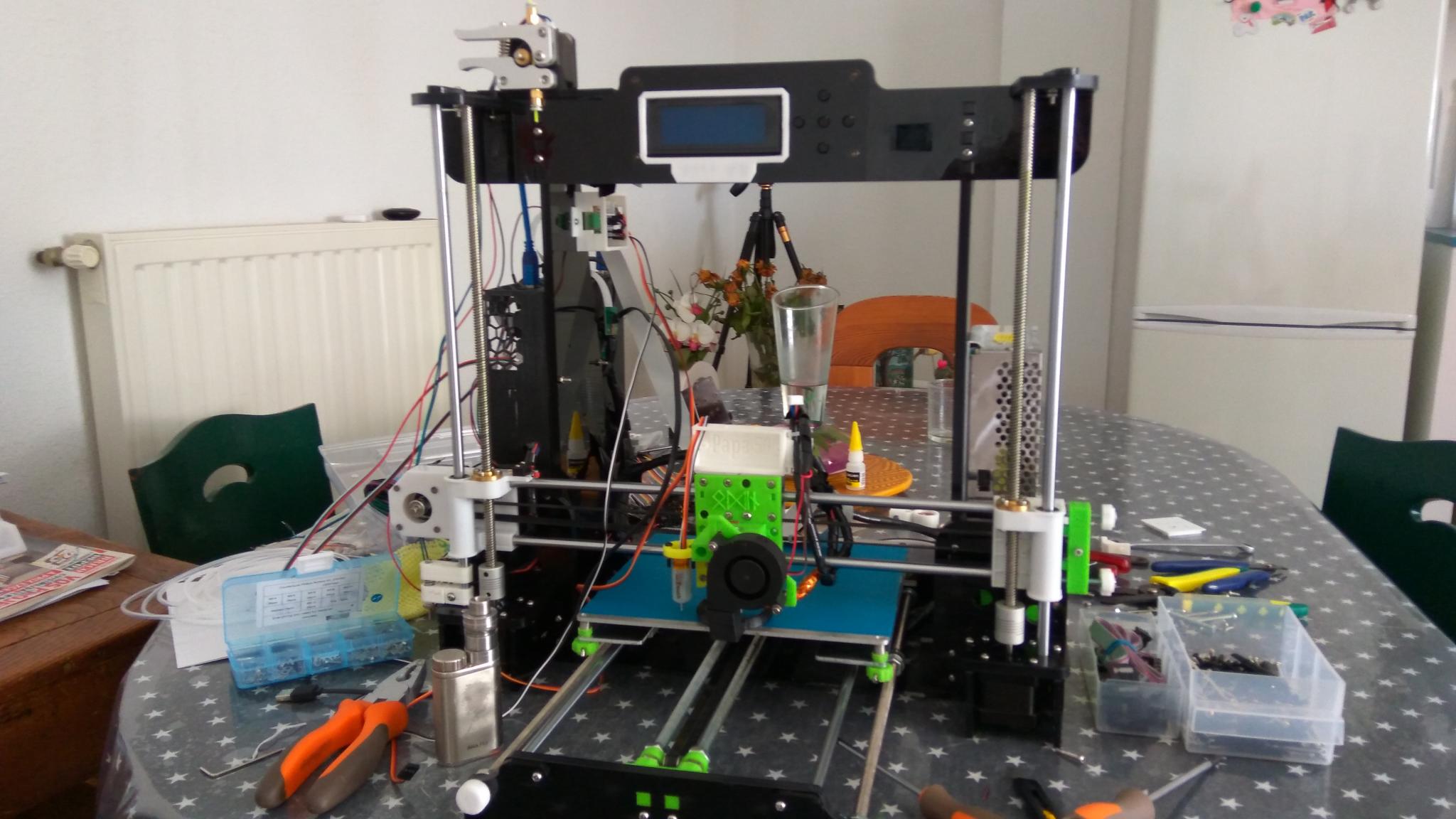

Maeke Posté(e) Juin 6, 2018 Posté(e) Juin 6, 2018 il y a 11 minutes, papa50 a dit : Merci fiston, j'arrête j'en ai marre. Il me reste la connection du BlTouch.. Bonne soirée et merci à vous pour Votre disponibilité et compétences Papa Ton bébé serait joli sans ces trucs horribles en haut des axes Z.... 1
papa50 Posté(e) Juin 6, 2018 Auteur Posté(e) Juin 6, 2018 il y a 4 minutes, Maeke a dit : Ton bébé serait joli sans ces trucs horribles en haut des axes Z.... M.... C'est vrai il faut que je les enleve Merci fiston 1
papa50 Posté(e) Juin 6, 2018 Auteur Posté(e) Juin 6, 2018 Je vais modifier le boîtier multiconnecteurs il faut qu'il soit plus vers l'avant. Afin que les gaines ne touchent pas les tiges Et aligné 4 trous de fixation

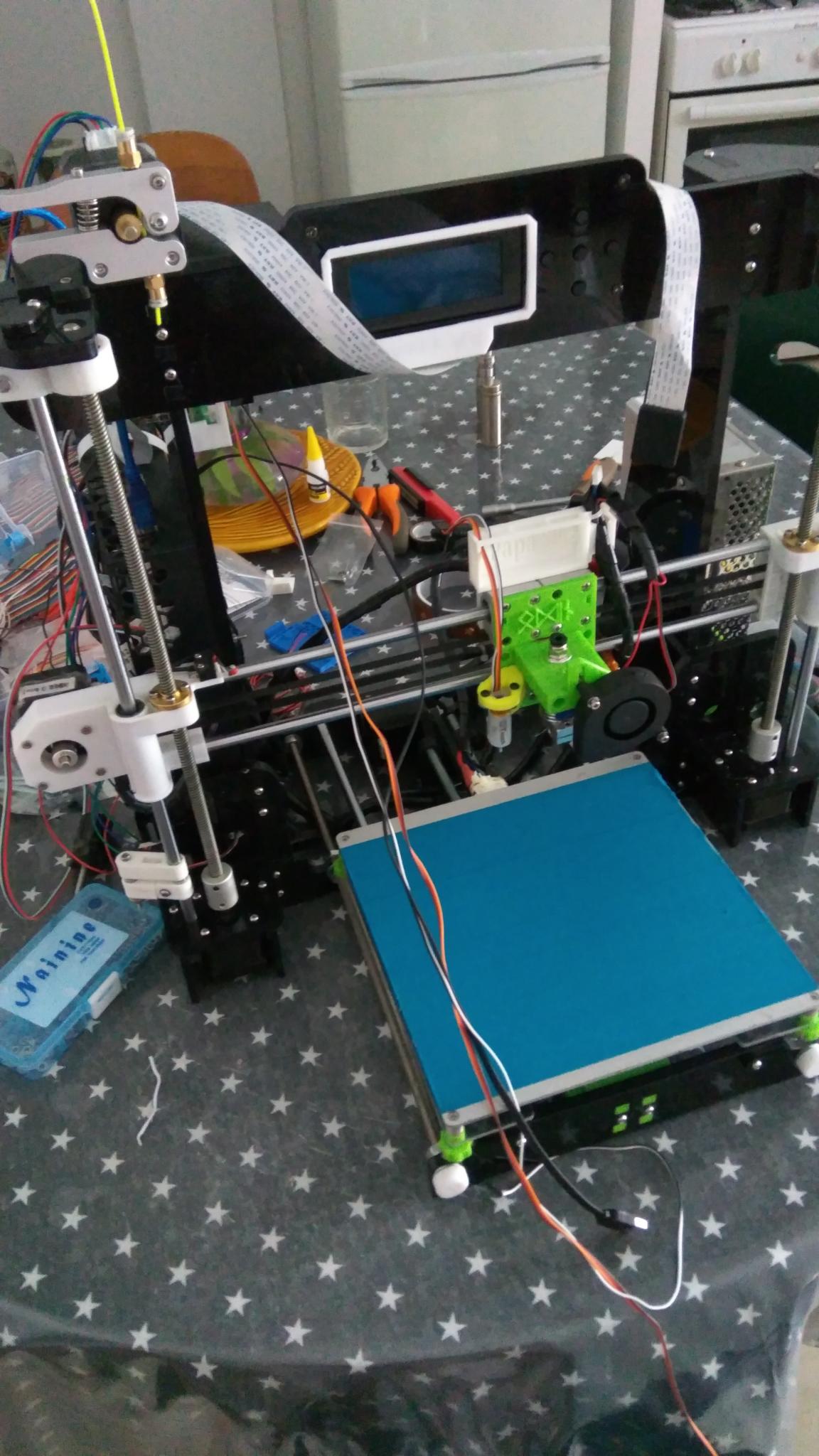

papa50 Posté(e) Juin 7, 2018 Auteur Posté(e) Juin 7, 2018 (modifié) Voilà boulot terminé, Reprise de mon bébé et son nouveau biberon !! A 14h00 je vais acheter la graisse thermique J'aurais aimé savoir une fois tout branché, est-ce que on peut la tester sans avoir touché Marlin ? @Maekefiston je viens juste de supprimer les 2 verrues Modifié (le) Juin 7, 2018 par papa50
Maeke Posté(e) Juin 7, 2018 Posté(e) Juin 7, 2018 il y a 12 minutes, papa50 a dit : Voilà boulot terminé, Reprise de mon bébé et son nouveau biberon !! A 14h00 je vais acheter la graisse thermique J'aurais aimé savoir une fois tout branché, est-ce que on peut la tester sans avoir touché Marlin ? @Maekefiston je viens juste de supprimer les 2 verrues @papa50 si tu utilises le end-stop Z à la place du capteur ça peut marcher, MAIS, l'impression sera décalée ET les points de test du bl-touch aussi. Ceci dit sans le tube teflon entre l'extrudeur et l'e3d v6, aucune chance. 1
