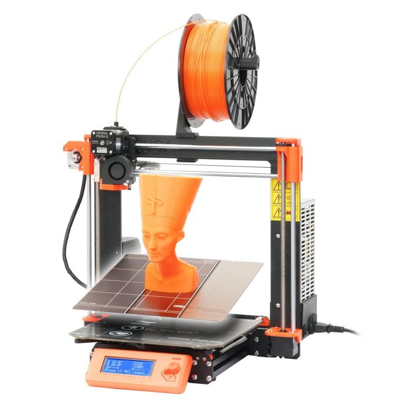

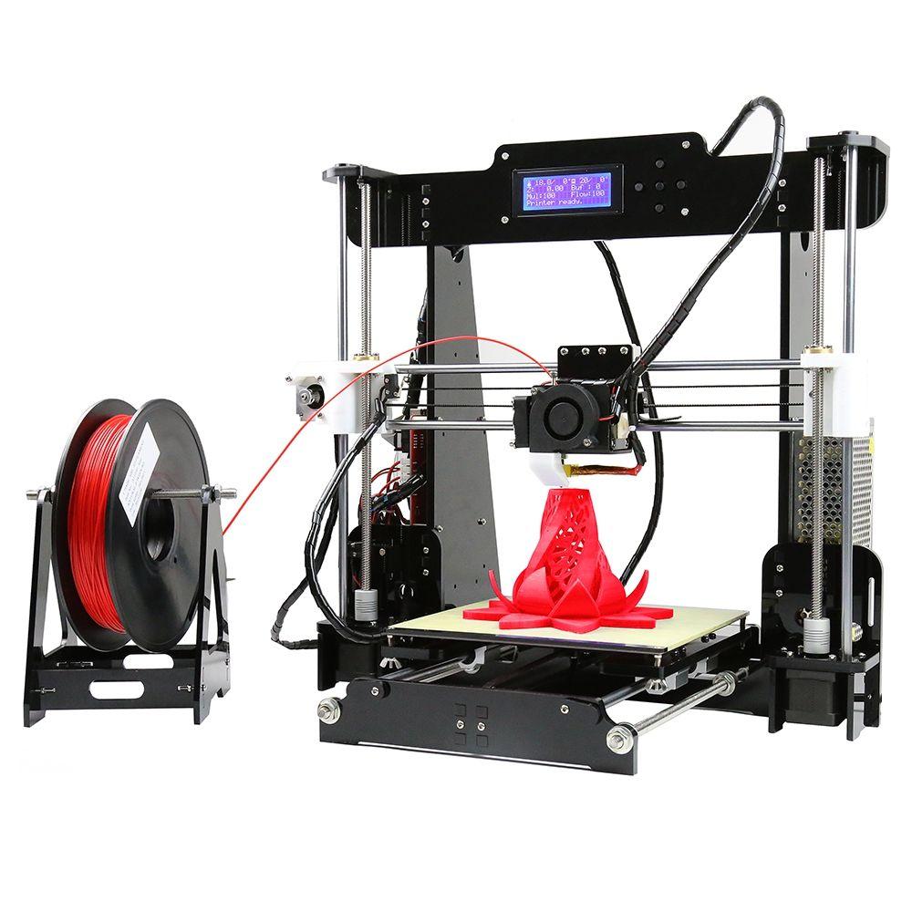

Question d'un pot a moi .... Quelle différence entre l'anet A8 et la prusa I3 ...?? a voir des photos, elles semblent identiques
identiques? vraiment?
Authentique Prusa i3 mk3
Anet A8
Niveau technique c'est comme comparer une trabant à une rolls royce.
Modifié (le) par Maeke
