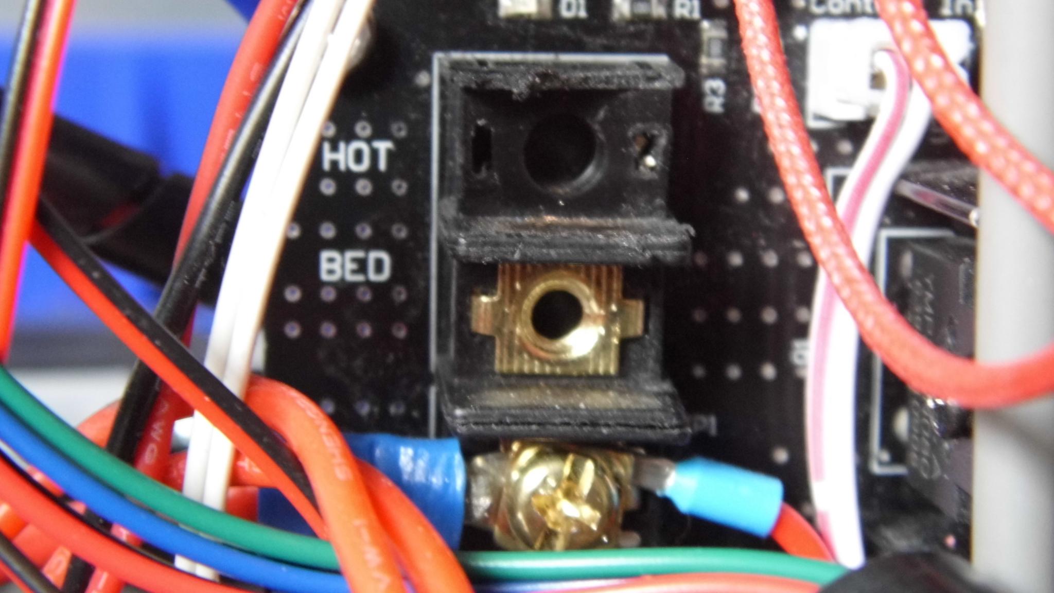

papa50 Posté(e) Juin 14, 2018 Auteur Posté(e) Juin 14, 2018 à l’instant, Janpolanton a dit : Comment tu as fait ton compte? Je suis sur que ces pièces sont d'origines ,
Maeke Posté(e) Juin 14, 2018 Posté(e) Juin 14, 2018 (modifié) il y a 6 minutes, Janpolanton a dit : Comment tu as fait ton compte? les cosse du câble doublé que j'avais commandé sur ebay sont trop serrées, ce sont des cosses rondes, et il y en une par fil, donc deux par connecteur, elles se sont verrouillées sur la vis pendant que je tournais et je n'ai pas réussi à les enlever du connecteur, la plaque d'un des côté a été arrachée. @papa50 il s'agit d'un mosfet externe, donc pas vraiment d'origine. Modifié (le) Juin 14, 2018 par Maeke
papa50 Posté(e) Juin 14, 2018 Auteur Posté(e) Juin 14, 2018 il y a 3 minutes, Maeke a dit : les cosse du câble @papa50 il s'agit d'un mosfet externe, donc pas vraiment d'origine. Tu as raison !!! Oui mais je rentre du boulot, et j'ai bossé, je suis fatigué
mikebzh44 Posté(e) Juin 14, 2018 Posté(e) Juin 14, 2018 Tu passes sur le verre alors ? Pas de bol pour le connecteur :(Envoyé de mon Redmi Note 4 en utilisant Tapatalk
Maeke Posté(e) Juin 14, 2018 Posté(e) Juin 14, 2018 il y a 1 minute, mikebzh44 a dit : Tu passes sur le verre alors ? Pas de bol pour le connecteur Envoyé de mon Redmi Note 4 en utilisant Tapatalk pas grave, j'ai de quoi changer les 4 connections sur deux mosfets et demi.

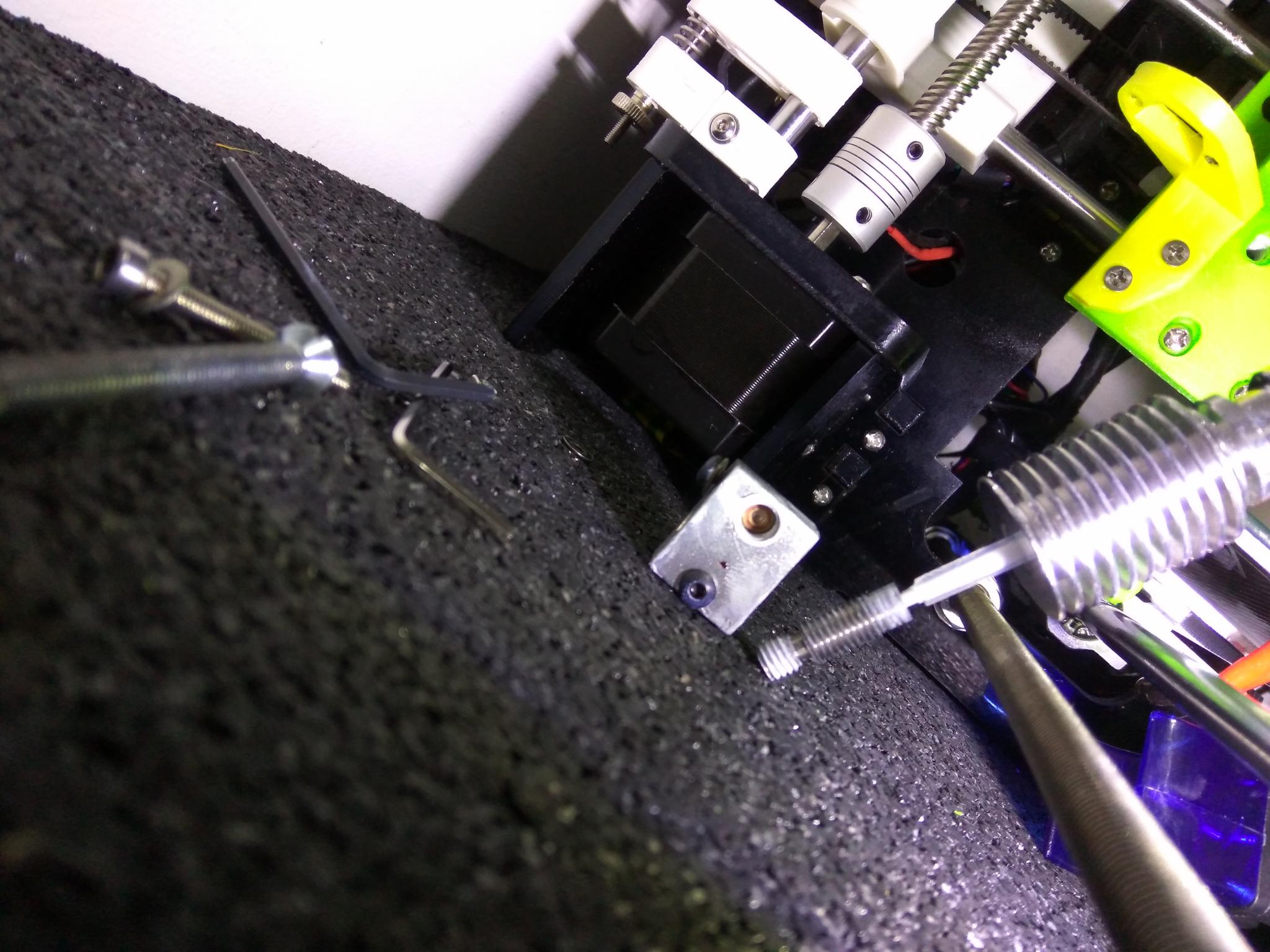

papa50 Posté(e) Juin 14, 2018 Auteur Posté(e) Juin 14, 2018 @Maekeregarde je viens de démonter Mon filament est coincé dans la tige filetée et le Téflon
Maeke Posté(e) Juin 14, 2018 Posté(e) Juin 14, 2018 coupe le filament, changes le tube. Tu essaieras de déboucher l'autre plus tard si tu veux. 1
papa50 Posté(e) Juin 14, 2018 Auteur Posté(e) Juin 14, 2018 il y a 58 minutes, Maeke a dit : n'empêche que dans un bureau de fonctionnaire, la pendule n'est jamais volée.... Que fait un fonctionnaire quand il tombe à l'eau ? Il enleve les mains de ses poches
papa50 Posté(e) Juin 14, 2018 Auteur Posté(e) Juin 14, 2018 il y a 1 minute, Maeke a dit : coupe le filament, changes le tube. Tu essaieras de déboucher l'autre plus tard si tu veux. Le problème c'est que c'est du petit tube du 3/2 et j'en ai pas !!
Maeke Posté(e) Juin 14, 2018 Posté(e) Juin 14, 2018 (modifié) je te parles pas du tube interne. @papa50Tu n'as pas eu un tube de ce genre avec l'e3d v6? Il suffit de faire passer le tube du bowden à travers jusqu'à la buse. Modifié (le) Juin 14, 2018 par Maeke 1
papa50 Posté(e) Juin 14, 2018 Auteur Posté(e) Juin 14, 2018 il y a 2 minutes, Maeke a dit : je te parles pas du tube interne. Regarde je commence à comprendre Le PLA a fondu et collé juste à la fin du teflon Pourquoi ils ne font pas des tiges filetées qui autoriserait le passage complet du tube Téflon ?

papa50 Posté(e) Juin 14, 2018 Auteur Posté(e) Juin 14, 2018 il y a 9 minutes, papa50 a dit : @MaekeRegarde je commence à comprendre Le PLA a fondu et collé juste à la fin du teflon Pourquoi ils ne font pas des tiges filetées qui autoriserait le passage complet du tube Téflon ? Regarde la deuxième photo Le a changé de diamètre, juste avant de rentrer dans le tube Téflon, C'est vraiment la preuve que ça pousse dur
